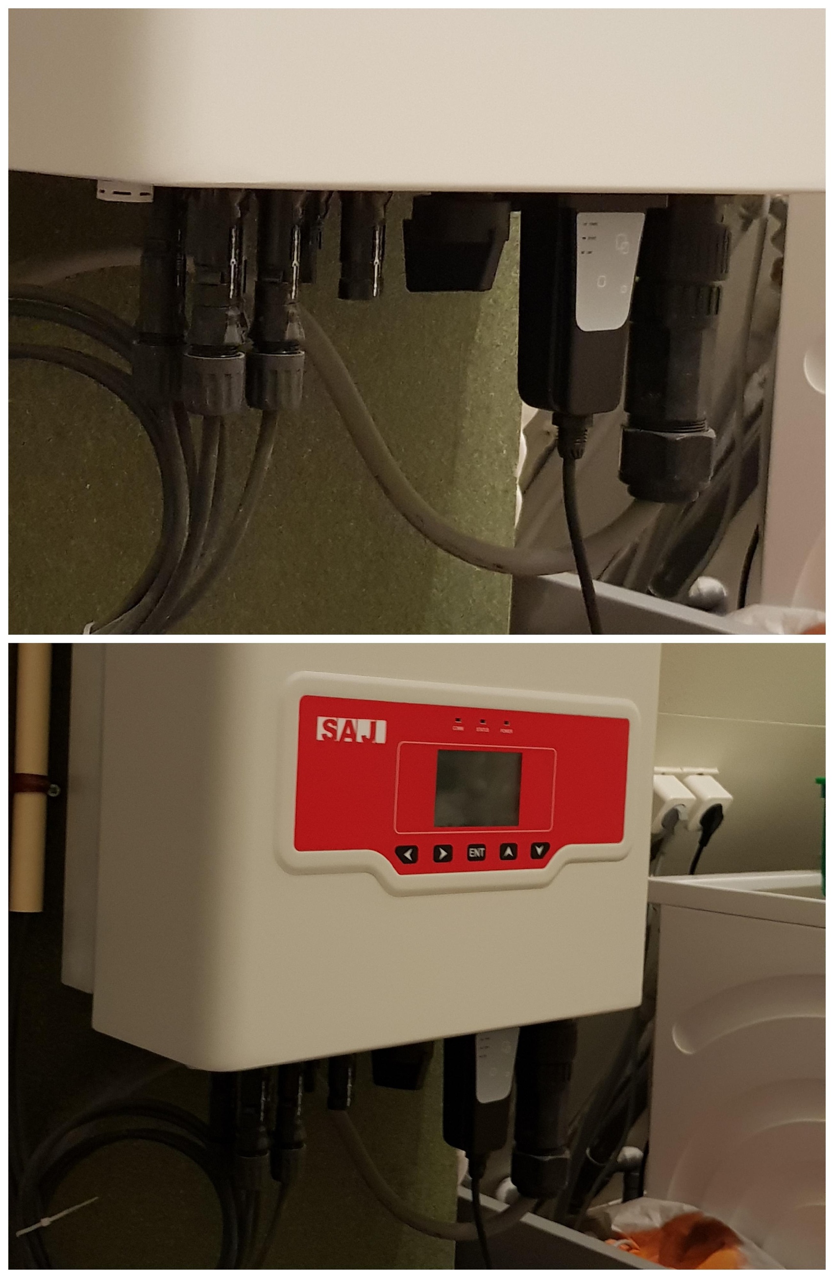

  • Wimhaw
  • Laatst online: 11:01
CurlyMo schreef op maandag 17 september 2018 @ 22:29:
Maak eens een foto van je omvormer + aansluiting. Dan is het zo te zien.
Dit is hem. Heb de aansluitingen gefotografeerd.
Afbeeldingslocatie: https://tweakers.net/ext/f/DieiK3Zmxpjli769HqKMuYtk/medium.jpg
Fossielbrandstofloos huis en -vervoer vanaf november 2024
  • Andre1973
  • Laatst online: 10-10 20:49
Andre1973
2030 Wp op Z & 2040 Wp SF ZW
Wimhaw schreef op maandag 17 september 2018 @ 22:34:
Er zijn er met 2 aansluitingen per MPP, kijk eens vanaf onder of ze wel op een aparte MPP zitten? kan zijn dat ze per ongeluk op dezelfde MPP zitten. Ze lijken wel dicht op elkaar te zitten.
http://rewa.be/wp-content...asheet-Suntrio-PlusNL.pdf
@CurlyMo
Al ik dit zo bekijk en zie 2/1 en 22/11A staan dan lijkt het erop dat MPP1 2 aansluitingen (2+ & 2-) heeft voor een string en MPP2 1 (1+ & 1-), en dan lijkt t erop dat ze op beide op MPP1 zitten aangesloten, gezien ze naast elkaar zitten, en dat is niet zo handig.
Graag een foto van de onderkant, dus dat de text naast de stekker zichtbaar is.
[ Voor 32% gewijzigd door Andre1973 op 17-09-2018 22:47 ]
  • CurlyMo
  • Laatst online: 17:45
Over 2 MPPT's lijkt het dus. Er lijkt nog een derde DC aansluiting te zijn, maar dat is volgens mij niet volgens de specs, dus wat het wel is weet ik niet. Heb je ook een log van beide MPPT's apart? Dan zou je het zo moeten kunnen zien. Heb je ook de spanning en stroom apart bijgehouden? Bij schaduw zakt je spanning namelijk in.
  • Wimhaw
CurlyMo schreef op maandag 17 september 2018 @ 22:39:
Heb geen idee hoe ik deze data kan uitlezen. Heb de SAJ app en de cloud opslag aan de praat gekregen, maar verder kan ik er niets mee. Heb totaal geen informatie verder over deze omvormer ontvangen. Was al blij dat ik een curve eruit kreeg. In de instellingen van de omvormer kan ik zo 123 niets vinden. Heb zelf totaal geen ervaring om de data eruit te trekken.

@CurlyMo @Andre1973
Het lijkt erop dat ze alles op PV1 hebben aangesloten. Heb deze tekening gevonden van de aansluitingen.
https://tweakers.net/ext/...lIpCNgeIAqZUgVY/thumb.png
Weten jullie of ik zonder problemen 1 set kan veplaatsen naar PV2? Bijvoorbeeld de rechter van PV1 aansluiting aansluiten op PV2 en de, denk ik dummy aansluitingen omgekeerd.
Ja hoor, dat kan.
De MPP heeft op de stroom na dezelfde spec. Omvormers gaan volgens mij stuk door overspanning.
En hadden ze op het dak nog wat parallel gezet dan was dat ook voor de MPP 1 een probleem geweest.
Gezien het er 36 zijn en 2x een string van18 panelen op een 3 Fase omvormer heel normaal is.
Haal eerst 1 aansluiting los, dan even de omvormer aanzetten en naar de spanning kijken, gaat ie aan en is de (DC) spanning goed (binnen het bereik) dan heb je 1 string te pakken op MPP1.
Dan daarna uit schakelen en die andere op MPP2 zetten.
Heb je geen spanning met 1 string, dan heb je van beide strings 1 kant aangesloten.
Het zou ook nog kunnen dat ze nu gedraaid zitten, wat niet uitmaakt, maar als ze elk op hun eigen MPP zitten wel.
[ Voor 4% gewijzigd door Andre1973 op 18-09-2018 21:27 ]
  • Wimhaw
Andre1973 schreef op dinsdag 18 september 2018 @ 21:22:
Ja hoor, dat kan.
Bedankt voor de werkwijze en informatie. Wacht even tot morgen, want dan komt de installateur langs. Ben benieuwd wat ze te vertellen hebben.

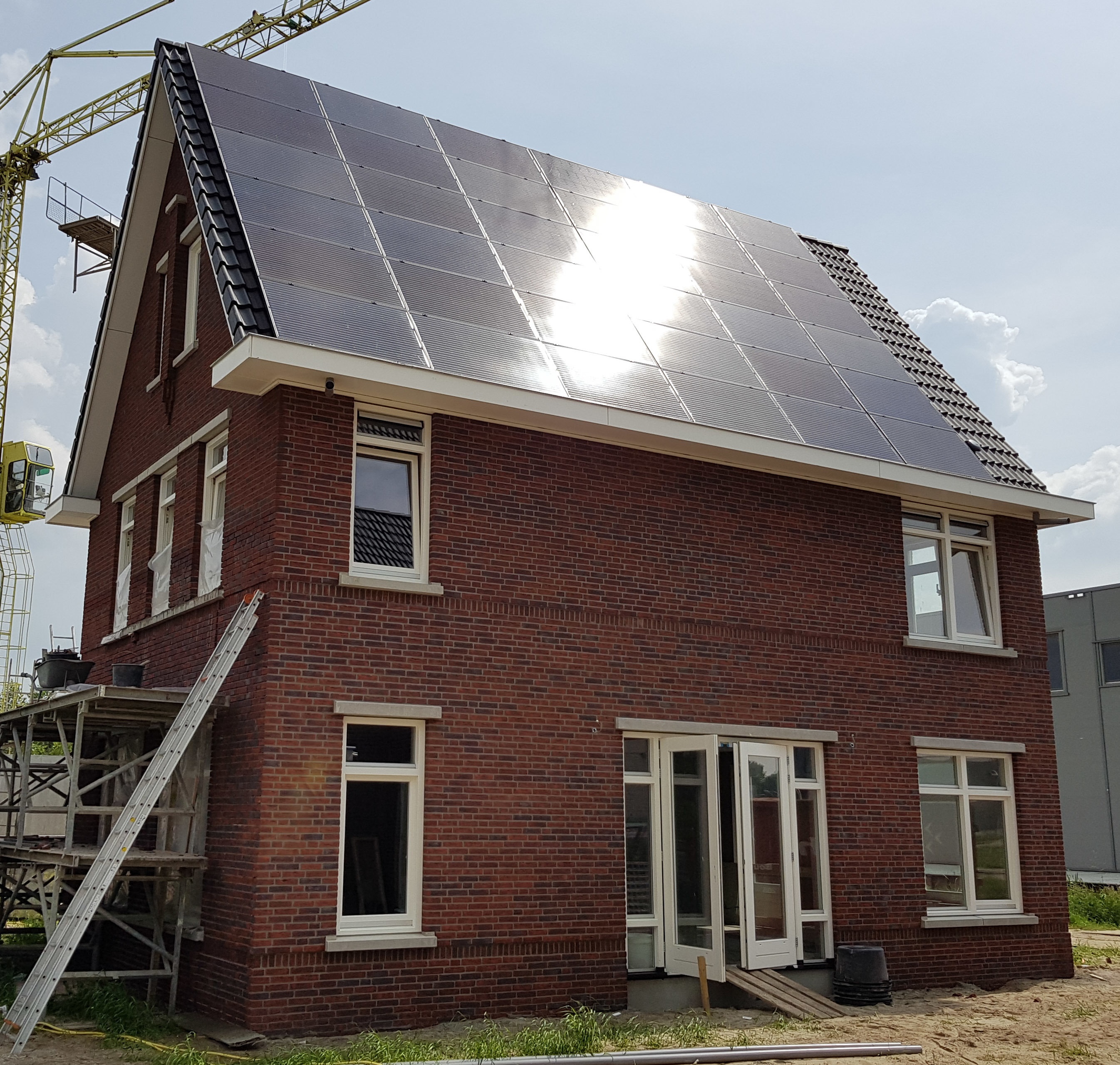

Hier nog een foto van het achterkant van het huis, dan baal je toch best wel
https://drive.google.com/...HmR4SiO/view?usp=drivesdk
Poeh, zal je maar gebeuren. Indak wordt zo steeds minder populair O-)
  • barend_berg
  • Laatst online: 09-04 08:00
Verkeerd topic :O
[ Voor 97% gewijzigd door barend_berg op 19-09-2018 10:21 ]
  • Possible
  • Laatst online: 15:43
ApC_IcE schreef op woensdag 19 september 2018 @ 09:30:
Dit is geen indak systeem toch? Zo aan de foto's te zien.
  • DJKroon
  • Laatst online: 07-12-2024
DJKroon
Fikkiestoker
Klopt, het betreffende systeem is geen indak.
Het grote gat komt door de dakkapel die geheel weggefikt is.
Bij de zonnepaneel links zie je als je inzoomt ook de dakpannen.
Maar als je het over het nieuwsitem van gisteren hebt, dan is in dak zeker af te raden!
[ Voor 20% gewijzigd door DJKroon op 19-09-2018 10:43 ]
1530 wp SF @ SE2200 ZO en 765 wp @ Soladin 600 ZW PVOutput: http://pvoutput.org/intraday.jsp?id=52736&sid=47955
  • reneeke1970
  • Laatst online: 17:54
DJKroon schreef op woensdag 19 september 2018 @ 10:41:
Kijk eens naar rechter dak? En zie jij rails uitsteken, ja hoor is indak (denk ik)
