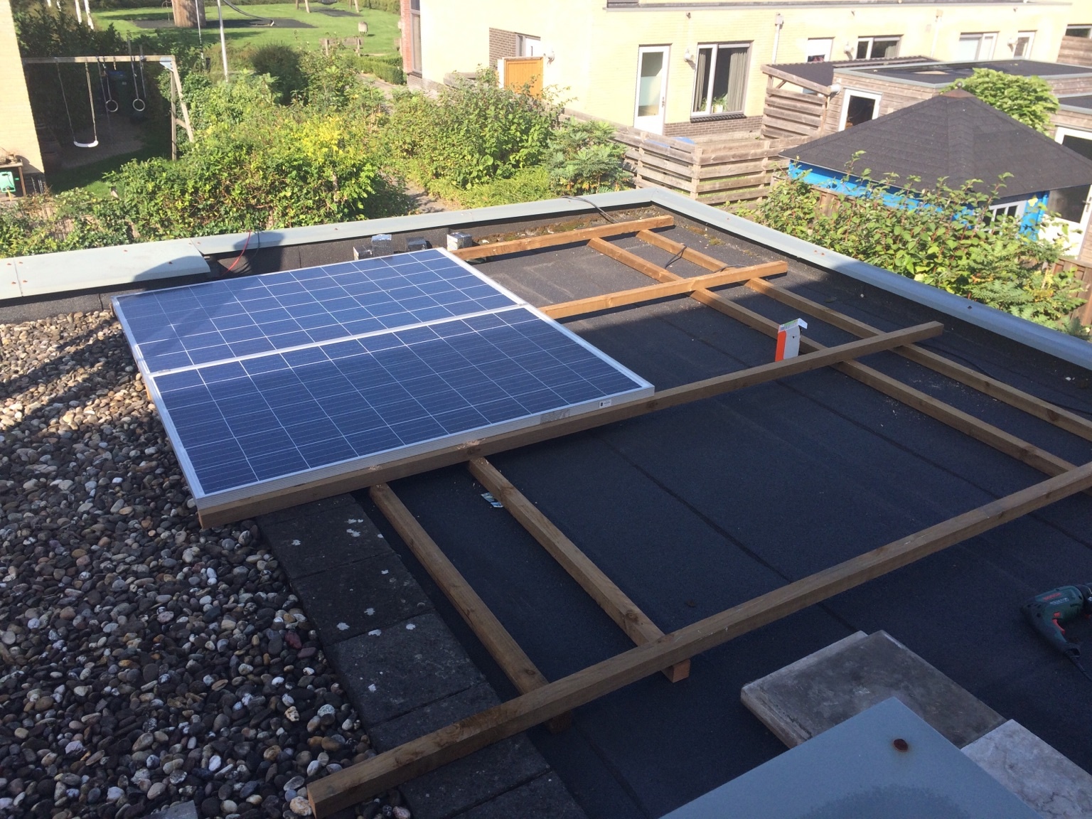

  • rippiedoos
  • Laatst online: 01-09 05:43
Ik heb toch maar eens besloten om mijn bestaande setje wat alweer 5 jaar op het dak ligt uit te breiden. Een extra setje van 6 panelen met een GoodWe GW1500-NS was ook snel gekocht bij @tim-1985. Aangezien het verhaal op een plat dak geplaatst is, in het zicht van iedereen, heb ik de panelen redelijk plat gelegd op de garage.
Ligging garage aan de linker kant van ons huis.
dakligging garage
Frame gemaakt van geïmpregneerd Larix, gratis tegels erbij voor ballast van mijn zwager, kabeltjes en ander installatiespul bij JenM en Bauhaus vandaan en voor ongeveer €1100 (incl BTW) was ik klaar.

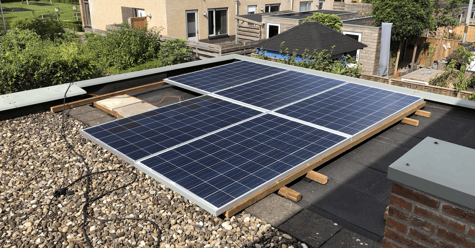

Houten frame passend maken voor panelen:
houten frame
Op het houten frame bijna klaar
dakligging garage

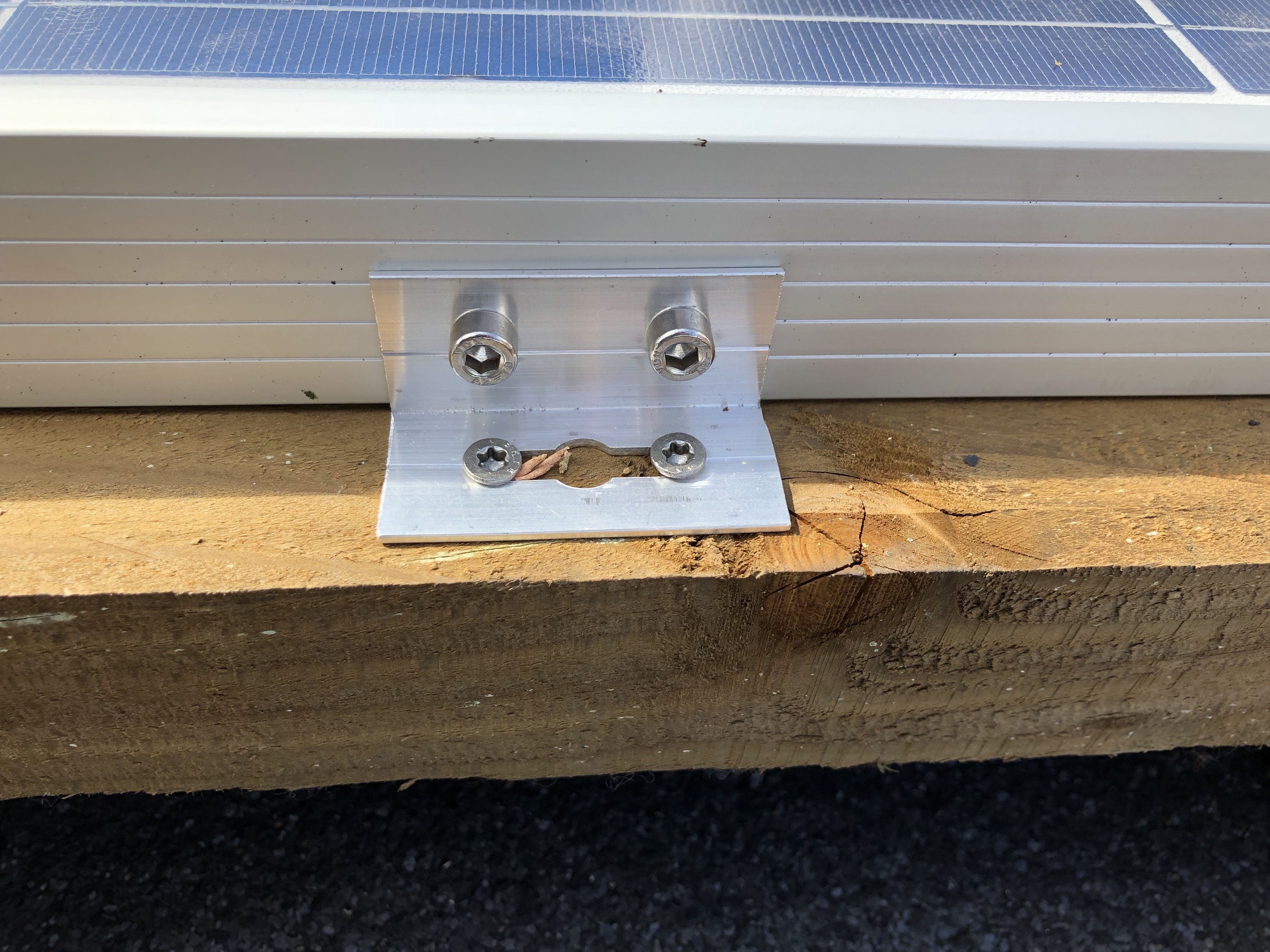

De bevestiging van de buitenste panelen is niet met stokschroeven en een plaatje gedaan maar door gewoon wat alu profiel in stukjes te zagen, RVS-boutjes in twee getapte gaatjes te zetten en dat weer op de houten balk te schroeven:
bevestiging randpanelen
De ligging is bijna zuid en de helling van het frame zal een 5 tot 10 graden zijn.
Helaas zijn alle 6 de panelen niet 100% gelijk, de verkoper had uiteindelijk niet 6 gelijke liggen, dus dan maar 6 nagenoeg gelijke panelen. 4x 265w en 2x 260w in een string. Het zijn allemaal B-grade-panelen, maar dat mag de pret net drukken volgens mij. En ook door een foutje bij het tappen van de gaten is 1 paneel anders dan gepland in de ligging.
Alles aangesloten ziet het er zo uit.

rippiedoos schreef op zaterdag 15 september 2018 @ 17:46:
[Afbeelding: dakligging garage]
[Afbeelding: houten frame]
[Afbeelding: bevestiging randpanelen]
[Afbeelding: overzicht panelen]
Op een echt zonnige dag, zo vlak na een regenbui haal ik (in september) nu pieken van 1180w maar gemiddeld maximaal 1000w uit mijn omvormer. Het voltage van de string ligt zo tussen de 165V en 170V.
Is die 1180w in september op pieken nu realistisch of verlies ik toch (redelijk) wat door de niet 100% match van de panelen? Ik hoef niet die extra 10w te halen maar meer globaal gezien. 6x 260w is 1560w dus ik had toch iets meer dan 1180w verwacht.
En maakt de orientatie van de panelen nog iets uit (op de kop of niet) of kan ik ze beter allemaal in dezelfde richting zetten? Zo rond een uur of 11 liggen alle panelen volledig in de zon maar 10u, als de eerste twee panelen volledig uit de schaduw komen, komt er toch al iets van 250w uit.
Ik heb mijn panelen (7000WP) ook (minimaal) zo plat liggen en piek in de toptijd bijna 8000 watt, maar vandaag pieken van maximaal 5200 watt
Dus jouw situatie lijkt mij "normaal"

Bedankt voor deze bevestiging. Heb ik blijkbaar geen grote fouten gemaakt. Nu dus even afwachten wat hartje zomer gaat brengen en wat we dan zien.
