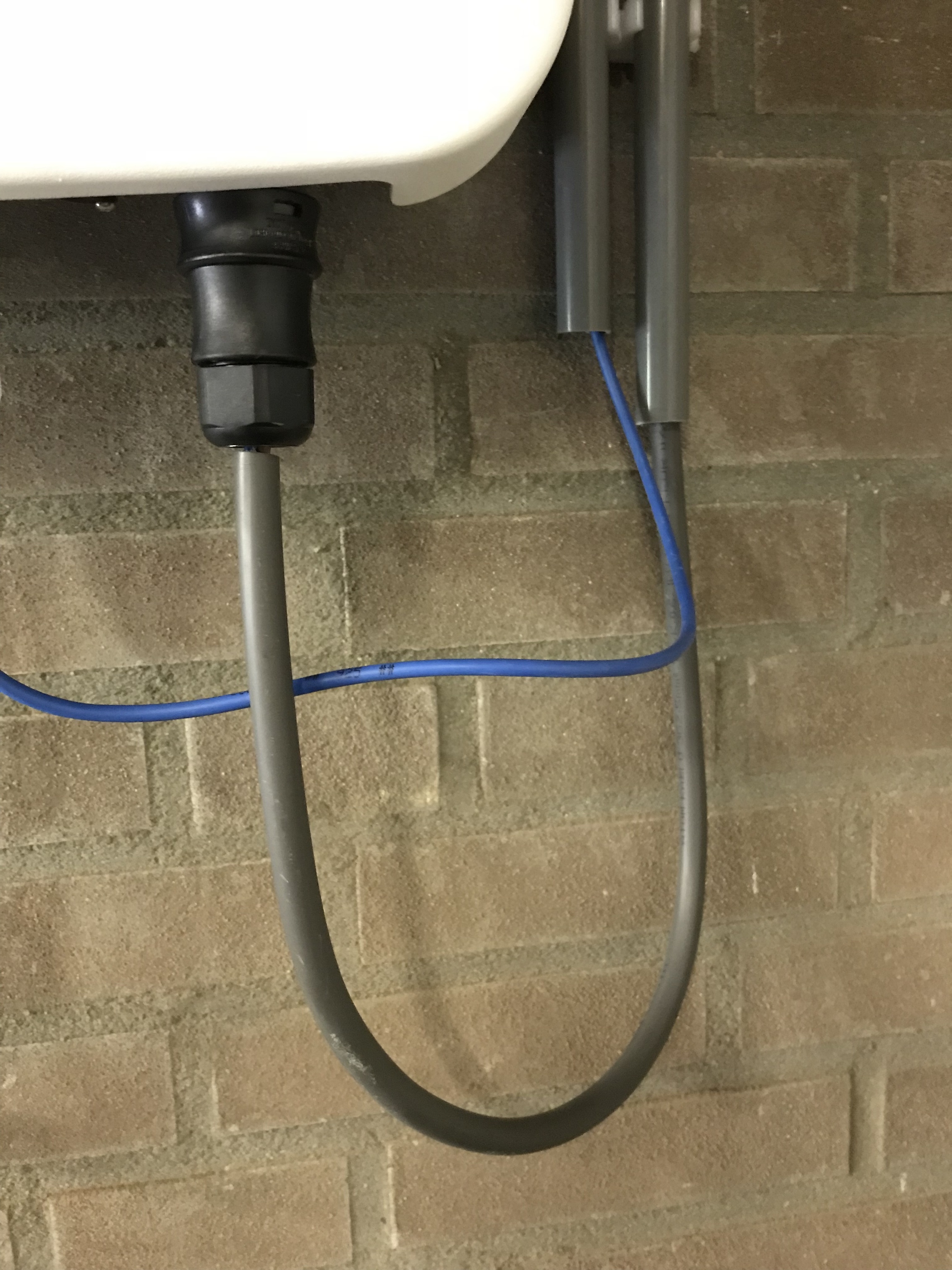

bjorn schreef op zaterdag 8 september 2018 @ 12:23:
Dieper induwen als in, vaster aandraaien? Heb er net aan geduwd, maar zie weinig gebeuren. Zal het vanmiddag nog een nakijken.
Moet het wel een stugge kabel zijn? Want ik kreeg het idee dat bij het telefoontje met solax over soepele kabel werd gesproken, maar dat er geen tijd was om die te wisselen.
Hebben ze niet per ongeluk de stekkers (en dan bedoel ik de pinnetjes in de stekkers zelf) van de plus en de min omgedraaid? dit past namelijk wel, je kan ook de stekkers in de omvormer drukken, (want de plus en min stekker klopt wel)

Update van mijn kant. De monteur is vandaag langsgekomen en heeft de connectors op de dc kabels vervangen en de inverter kwam tot leven. Blijkbaar was de kwaliteit van de meegeleverde solax connectors niet goed.
Ook is A.C. kabel opnieuw gemaakt zodat die er netter uitziet.
Ben blij dat het werkt 😊

bjorn schreef op maandag 10 september 2018 @ 15:48:
ik denk eerder dat de situatie die ik een paar posts eerder melde de oorzaak is geweest. Is mijzelf ook een keer overkomen :X
Blij dat t werkt!
