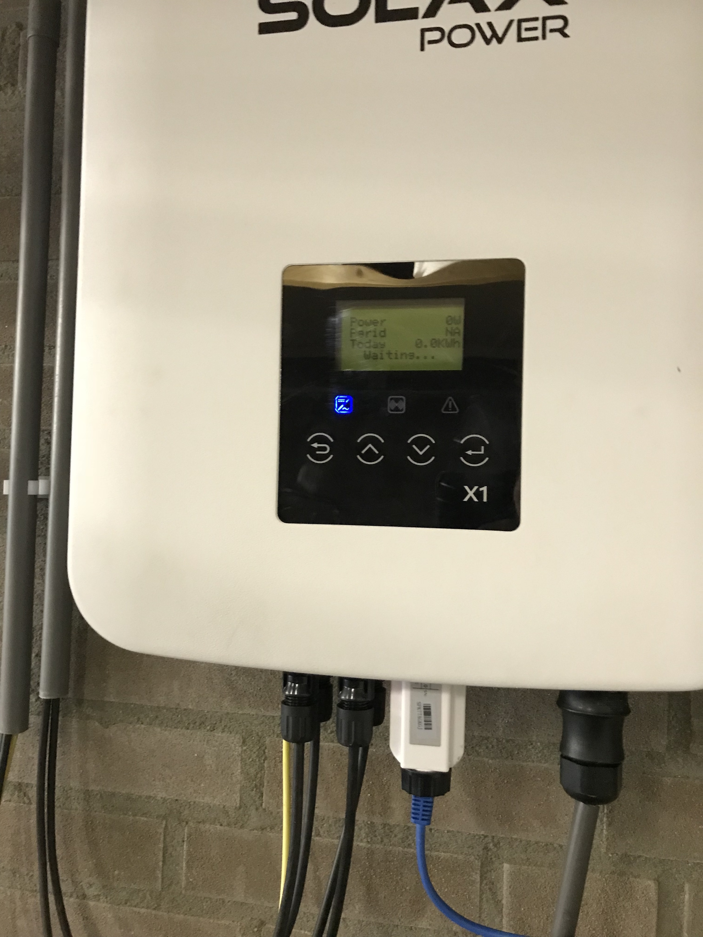

bjorn schreef op zaterdag 8 september 2018 @ 10:17:
Helaas, nog steeds waiting, terwijl er best al wat zon op staat.
Stekkers verkeerd aangesloten zou kunnen, maar hij heeft al meerdere configuraties ‘getest’. En beide strings komen in aparte buizen binnen, dus je zou zeggen dat dat moet kloppen.
Vervelend is dat ze pas verder willen gaan als er terugkoppeling is van solax. Terwijl het misschien alleen maar een kabel is die net niet goed gemaakt is, of gemixte kabels zoals je aangeeft.
Jammer dat het nog niet wil opstarten, ik zie nog iets in de foto wat me niet lekker zit nl
de 230V voedingsstekker, ik heb die even eruit gesneden en zie dat er stugge vmvk kabel
is gebruikt wat ook nog niet eens goed is gemonteerd, de trekontlasting moer die
klemt de buitenisolatie niet vast dus hangen de aders belast in de aansluitklemmen van de stekker
ook denk ik te zien dat de stekker scheef zit in het stopkontakt van de omvormer
dit kan natuurlijk optisch bedrog zijn, maar denk het niet.
Mijn idee is dat de omvormer op een goede verbinding met het 230V net zit te wachten
in niet opstart omdat deze een te hoge netimpedantie meet door een stekker die niet goed
ingeklikt is. ( durf je die stekker er dieper in te duwen, denk dat dat het is )
Afbeeldingslocatie: https://sv650s.home.xs4all.nl/YouLess/Bjorn1.jpg

  • bjorn
Dieper induwen als in, vaster aandraaien? Heb er net aan geduwd, maar zie weinig gebeuren. Zal het vanmiddag nog een nakijken.
Afbeeldingslocatie: https://tweakers.net/ext/f/I6gvUose1w1DIUe2XIvIPU1m/thumb.jpg
Moet het wel een stugge kabel zijn? Want ik kreeg het idee dat bij het telefoontje met solax over soepele kabel werd gesproken, maar dat er geen tijd was om die te wisselen.
  • AUijtdehaag
@bjorn
De ymvk kabel past duidelijk niet met de mantel in de wartel. (of hij heeft de aders te lang gelaten)
Daarom zou ik willen adviseren er een werkschakelaar tussen te laten zetten
https://www.123groepenkas...A-BW225DP-2CMA142400R1000
En dan kun je wel met een soepele dunnere kabel in de wartel van de omvormer.
Dit is gewoon ronduit gevaarlijk.
De wartel dient als trekontlasting en dat hoort niet via de stroomaders te zijn.
Maar terug naar het probleem... dat moet kan het zijn.
Slecht/geen kontakt aan de AC kant.
Zekering in de groepenkast uitgooien en stekker openen?
[ Voor 17% gewijzigd door AUijtdehaag op 08-09-2018 12:47 ]

  • PClop
PClop
Geen
bjorn schreef op zaterdag 8 september 2018 @ 12:23:
Normaal moet dat idd soepele kabel zijn.
En de stekker vaster in de solax duwen door ook de omvormer aan de bovenkant met je
andere hand tegen druk te geven, en kijken of de stekker dan recht in het contact zit
en doe maar niets met de kabel die in de stekker zit, dat is de monteur z,n taak !
Weet je trouwens zeker dat de zekering in de stoppen kast ook ingeschakeld is.

Er zijn ook omvormers die fase gevoelig zijn, dat dat de nul en de fasen niet morgen worden omgedraaid.
Aansluiten van zo'n stekker op een "stugge" 3x2,5 mm X/V MVK is geen punt, maar je moet 't wel goed doen en niet met de mantel buiten de stekker / trekontlasting laten stoppen. Vaak staat in het boekje precies hoe ver je die moet aanstrippen, maar dan moet je wel in het boekje kijken. Gezond verstand wil ook wel eens helpen.
Als ie geen grid ziet, dan gaat ie sowieso niet aan.
Als je een multimeter hebt dan kan je de stekker los nemen (dit kan veilig met de spanning erop, kijk ff in het boekje hoe deze vergrendeld is)
Op de kop staat meestal ook wat de fase en de nul en de aarde (PE) is.
Tussen de nul een PE zou je max 2V moeten meten, meestal wat minder, en tussen PE en fase en N en fase allebei 220-240V AC.
Is dat niet zo, dan zit ie verkeer aangesloten.
Dan wel de zekering eruit en de steker los halen.
De schroefjes daarvan zijn vaak van een soort brons en kwetsbaar.
Die met een kruiskop draai je zo stuk, het kan dus zijn dat ze die vast en dol gedraaid hebben. Met een TX gaat t al beter.
Hebben ze ze dolgedraaid en verkeerd aangesloten dan kunnen ze meteen een verse meenemen, in de MK omdraaien kan ook, maar is wat minder fraai.
succes.

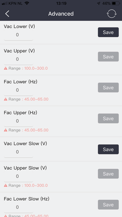

  • bjorn
Ik kan het nu niet checken op de inverter, maar in de app staan al die waardes op 0 :
Afbeeldingslocatie: https://tweakers.net/ext/f/q9aCCf1hIuDbVtlmPHcS6WsA/thumb.png

[quote]bjorn schreef op zaterdag 8 september 2018 @ 13:21:
De omvormer moet ingeschakeld zijn om een betrouwbare meting te kunnen doen.

  • bjorn
Alles staat op 0
