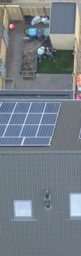

Sinds november vorig jaar is mijn nieuwbouwwoning opgeleverd met 5 zonnepanelen, op een Goodwe GW1500-NS. Hier hangen 5 270WP Sharp panelen aan.
Daarna heb ik mijn installatie uitgebreid met een GW3000-D-NS en 13 275WP Trina panelen. Ik heb op zolder in het stookhok beide omvormers hangen, allebei op een eigen groep.
De installatie ligt er nu als volgt bij:

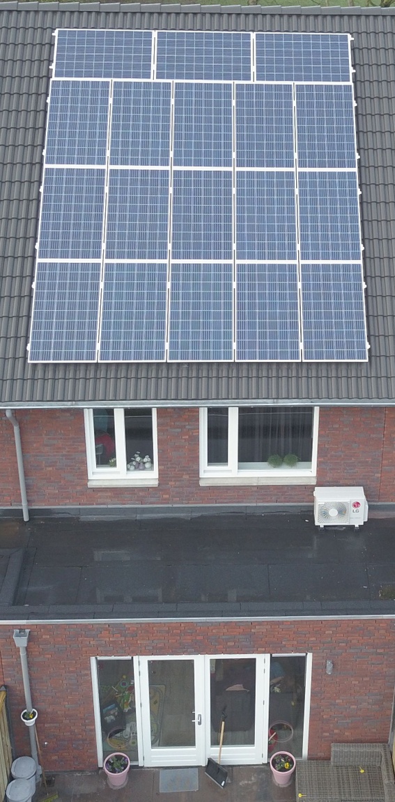

Nu wil ik mijn installatie verder gaan uitbereiden. Ik heb een plat dak wat nog niet vol ligt. En op mijn schuurtje heb ik ook nog ruimte. Ik heb praktisch geen schaduw. Mijn idee is als volgt:
De afmetingen van de uitbouw zijn 2.03 x 5.70m bruikbaar dakoppervlak. Het schuurtje is 2x3m. Afstand van de zijkant van de woning tot de Airco is ongeveer 5m.
Plaatsen van totaal 5 panelen op de uitbouw:
Een rij van 3 zonnepanelen (landscape), met daarboven een rij van 2 zonnepanelen (landscape), met een uitsparing ter hoogte van de airco.
Plaatsing met 4 betonvoetjes voor 2 panelen. eventueel ruimte tekort in korte kant (2.03m) ophogen met ballast. Kabelroute naar de omvomer (zolder) is reeds beschikbaar. Lengte ongeveer 18m.
Aansluiten op de 2e MPPT van de bestaande GW3000-D-NS. Tevens de bestaande 5 270WP panelen migreren naar de 1e MPPT van de bestaande GW3000-D-NS.
Plaatsen van totaal 3 panelen op het schuurtje:
Plat leggen van 3 panelen landscape zijde aan elkaar. Vrijgekomen GW1500-NS ophangen in het schuurtje en direct op het stroomnet aansluiten. Eigen groep is niet haalbaar. Zijn maar 3 panelen, opstartvermogen is afdoende (80V) en opgewekt vermogen blijft laag. Er zitten niet veel grootverbruikers op de groep, behalve de vetkei. :P Tuin en schuur hebben samen een eigen groep. Bevestiging mag gerust iets overhangen over de rand van de schuur
Migreren van 13 275WP zonnepanelen naar een nieuw aan te schaffen Goodwe GW3000-NS.
Schiet hier gerust op. Ik ga mijn eigen conclusie trekken, maar jullie hebben hier ongetwijfeld ideeën over. :) Waar ik vooral benieuw naar ben:
- Welke 8 panelen erbij? Staan niet in het zicht, dus maakt me niet uit welke. Uitgangspunt is gunstige efficientie per euro.
- Welke bevestiging is het beste op het platte dak van de uitbouw?
- Welke bevestiging is het beste op het schuurtje?
