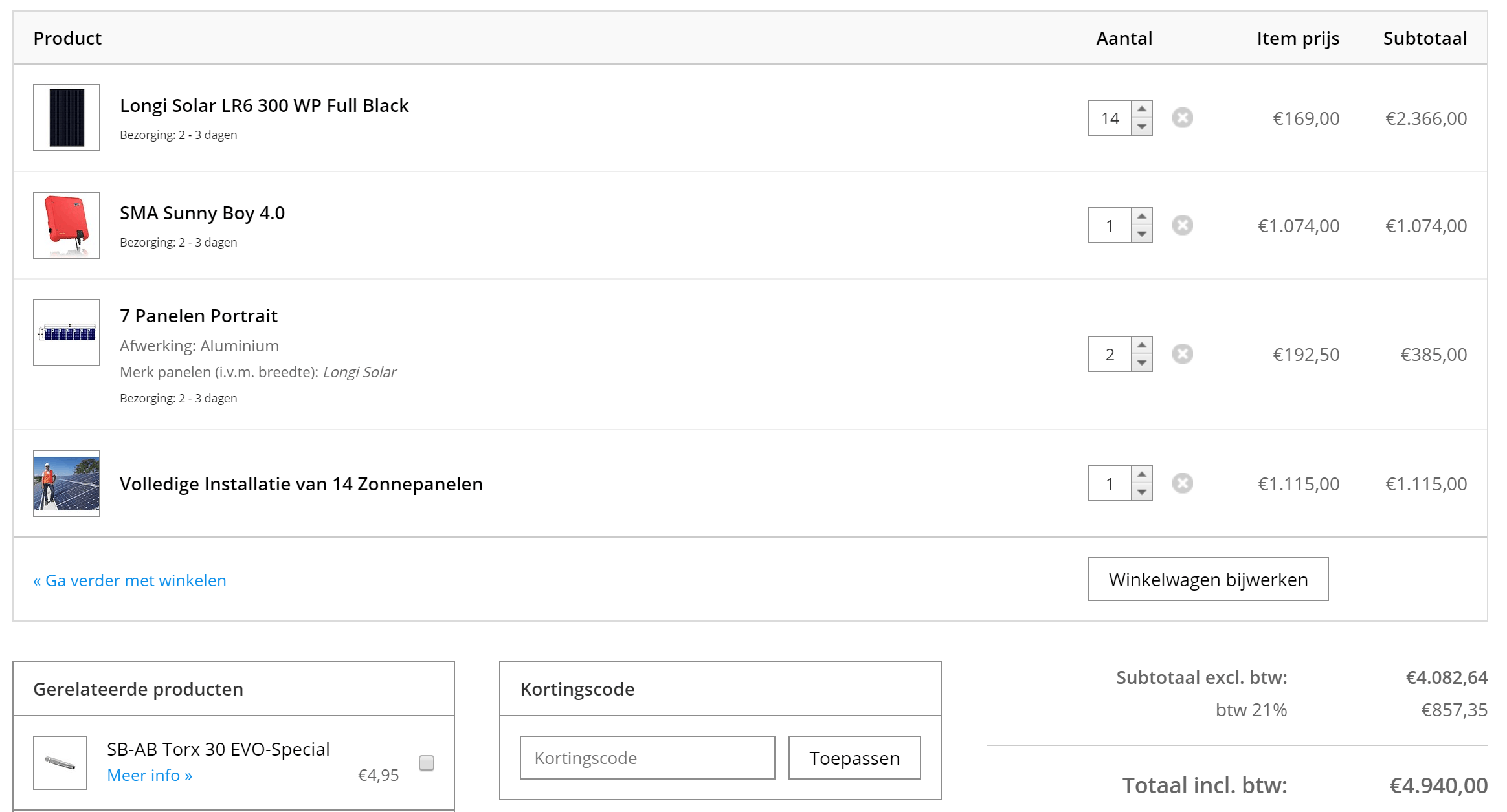

Ik heb een bedrijf waar wij een offerte hebben lopen, die we nog niet ondertekend hebben, wat het stoppen van de importheffing op Chinese panelen gaat doen, aangezien de panelen uit hun offerte Chinees zijn.
"Het klopt dat de heffing eraf is, dit zal voorlopig niets met de prijzen doen. De meeste Chinese producenten produceren namelijk al een aantal jaar in Vietnam en Taiwan, waardoor er al geen heffing op zat en de prijs dus al laag is geweest.
Daar komt bij dat de aluminiumprijzen momenteel flink hoog zijn en een groot deel van een zonnepaneel installatie bestaat uit aluminium.
Verwachting is wel dat op de wat langere duur de prijzen van panelen een paar euro naar beneden zullen gaan maar het is vooralsnog onbekend wanneer dat gebeuren gaat.
Wat is jullie mening hier over ?

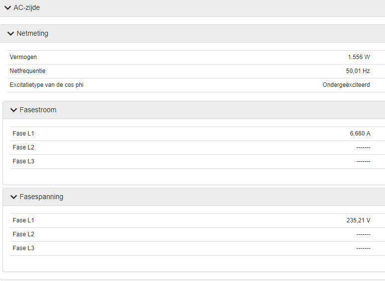

  • Jipsy
  • Laatst online: 10-11 18:54
The Wizard schreef op donderdag 23 augustus 2018 @ 13:16:
Kan je niet inloggen op de omvormer? Daar zie je wat er per fase wordt geproduceerd.
(Dit is mijn 1 fase SB 5.0, vandaar dat de andere fasen niet zichtbaar zijn).
Beetje late reactie, was op vakantie tijdens het posten van het probleem en ben sinds een paar dagen weer terug in het land.
Liander is inmiddels geweest en het blijkt dat ze een kabel in de meter verkeerd hebben aangesloten. 8)7 Fase 2 en 3 heffen elkaar op zodat er alleen maar 1 fase werd teruggeleverd. Sterker nog sommige apparaten in huis wekten - tijdens gebruik - stroom op i.p.v. verbruiken. Vandaar dat ik 3 Kw had opgewekt zonder zonnepanelen. 8)

So_Surreal schreef op donderdag 6 september 2018 @ 09:39:
Panelen zijn natuurlijk maar een deel van de offerte.
Weet je wat je netto per paneel zou betalen en hoe verhoudt zich dit tot de prijzen bij een webshop?

Jipsy schreef op donderdag 6 september 2018 @ 09:45:
Vertel eens hoe dat aangesloten was? Ik heb nog wel en paar apparaten in huis die ik wel stroom wil laten opwekken .......

  • So_Surreal
  • Registratie: Februari 2015
BlueTooth76 schreef op donderdag 6 september 2018 @ 09:50:
Nee helaas niet.
Mijn offerte is een all-in prijs dus ik weet niet wat de panelen, de omvormer en de installatie kosten.
Het zijn 14x 300Wp panelen (Longi mono all black) met een Solis 4K omvormer voor 5.270-, inclusief BTW en montage.
  • Jipsy
WoudseHoeve schreef op donderdag 6 september 2018 @ 09:52:
Wat ik ervan begrijp, bij zo'n slimme meter heb je 3 setjes kabel met "in" en "uit". Deze kabels moet je dus achter elkaar erin prikken. Op de één of andere manier hebben ze dit verkeerd erin geprikt en verbruik werd opwekking.
Beste man vertelde mij ook dat indien hij moest troubleshooten hij alles andersom zou kunnen monteren zodat alle verbruik als opwekking zou worden geregistreerd. Als ik dit eerder wist dan had ik wel een wasdroger op deze groep aangesloten. >:)
Enige nadeel is wel dat je de verzegeling moet verbreken. :X Al met al, lang leve de slimme meter.

So_Surreal schreef op donderdag 6 september 2018 @ 09:55:
Nee helaas niet.
Ik zie ze voor 169,- incl BTW online, als we het over dezelfde panelen hebben.
Dan kom je voor 14 stuks op zo'n €2366
De omvormer zie ik voor €629
Internetprijzen zijn vaak 10% lager dan die van een bedrijf met voordeur, dus tel er 10% bij op.
Zit je op €3300 voor panelen en omvormer.
Blijft er zo'n €2000 over voor het leggen en extra materiaal.
Kijken of er nog wat onderhandelingsruimte op zit kan altijd natuurlijk, je kan zeggen "ik vind het een hele interessante offerte, hij is me qua gebruikte materialen naar het zin, ik zit nog wat met de prijs, voor €5000 incl. hebben we wat mij betreft deal". En dan kan je een ja / nee of tegenbod krijgen.
Maar aan de andere kant hebben veel van die bedrijven het iets te druk op het moment en lijken ze er niet zo mee te zitten als het afketst. Hier in de buurt zie ik regelmatig vacatures voorbij komen voor "zonnepanelen monteurs" en "handlanger zonnepanelen".

  • So_Surreal
BlueTooth76 schreef op donderdag 6 september 2018 @ 10:10:

So_Surreal schreef op donderdag 6 september 2018 @ 11:03:
Bij die prijs komen natuurlijk ook nog de montage beugels.
Weet jij zo wat die kosten ?
Volgens mij zou dit de prijs zijn inclusief installatie bij Solar Bouwmarkt (ter referentie):
Afbeeldingslocatie: https://tweakers.net/ext/f/IA4sb96zyRUIxk6VqXUHXr9J/full.png
Kan echter wel stukje goedkoper als je:
- Trina Solar panelen neemt ipv Longi, (169-162)*14 = 98 euro goedkoper
- Goedkopere omvormer neemt, scheelt zo'n 400 euro met bijvoorbeeld Goodwe, Growatt, Omnik, etc.
4500 inclusief BTW lijkt wel het minimum te zijn, 5000 inclusief bij een lokale installateur lijkt me een redelijke prijs

  • AUijtdehaag
@JP12
Als je nou een "oud model" sma neemt, kun je alle 14 panelen in 1 string aansluiten.
Dat valt nog binnen 750 Voc bij die omvormers.
En hou je de andere ingang "over" voor een ander dakvlak.
Heb je alleen geen fancy wifi

Dat, en je zou er wellicht ook nog wat euro's mee kunnen besparen. Alleen zag ik die zo snel niet op de site van Solar Bouwmarkt staan. Dit was puur als voorbeeld om aan te geven wat redelijk is qua prijs.
