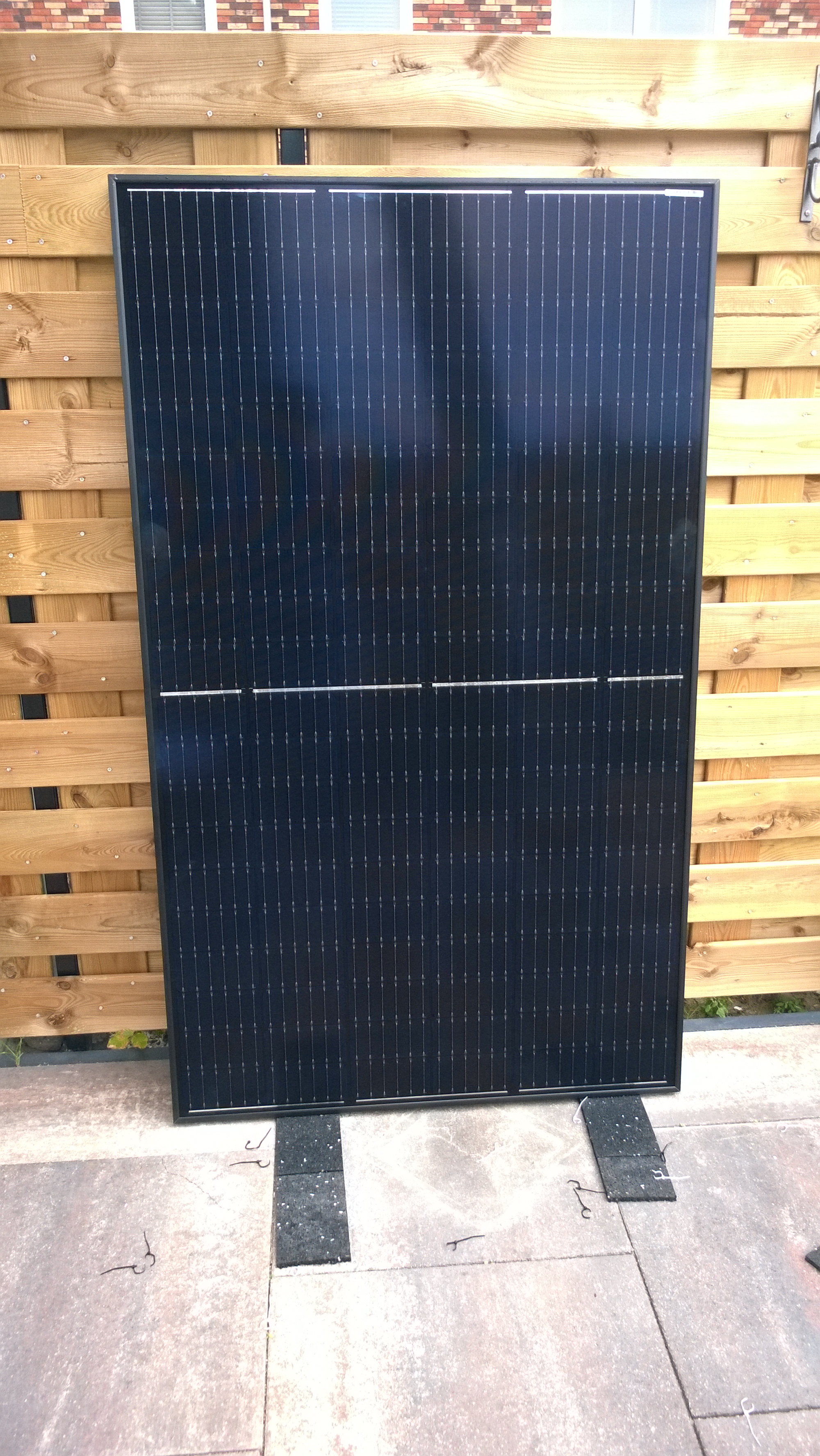

pep_82 schreef op maandag 3 september 2018 @ 15:25:
Ziet er deftig uit! Mag ik vragen hoe je de panelen op het houten frame hebt vastgezet? Met een houtfret plus ring en dan in de houten ligger boren. Of anders? Ik zit zelf te denken aan M6 of M8 inbus RVS bout te gebruiken, deze door en door boren, onder verzinken zodat de boutkop in de balk ligt en geen uitstekend deel heeft, de bovenkant ook verzinken daar een moer opdraaien en stevig aandraaien, en dan uiteindelijk op het uitstekende stuk schroefdraad de panelen vastdraaien. Of denk ik nu in het te mooie oplossing?
Stukje ASCII skill voor een verduidelijking van een ietwat warrig verhaal...
        ||MOER| |
        | RING  |
-PANEEL-|/\/\/\/|-PANEEL-
-PANEEL-|\/\/\/\|-PANEEL-
--------||MOER| |Moer stevig aan-
--BALK--||MOER| |draaien zodat top-
--------| RING  |moer niet meedraait.
--BALK--|\/\/\/\|Schroefdraad bout
--------|/\/\/\/|Bijvoorbeeld
--BALK--|\/\/\/\|6/8mm boren
--------|/\/\/\/|Bij borstbout geen
--BALK--|\/\/\/\|draad.
--BALK--| RING  |Ruimer boren voor
--------|BOUTKOP|het verzonken.
--BALK--|BOUTKOP|
Eigenlijk heel simpel. Heb gewoon flinke schroeven (8mm dacht ik) gebruikt en die in het hout geschroefd, na voorboren uiteraard. Ring wel gekocht maar bleek te groot, veroorzaakte schaduw. Zonder ring gaat ook als de schroef een flinke kop heeft. Jouw methode klinkt geavanceerd en is vast beter.. Maar heb er niet zo veel verstand van eigenlijk, leek me niet dat deze nog los gaan komen. Dat leek me het belangrijkst.
stormfly schreef op maandag 3 september 2018 @ 15:35:
Gaaf! Hoe heb je de palen op het dak gemonteerd, rubber tegeldrager matje en dan een steen met een houten paal los staand?
Flexim, ik heb een dakpan bij het dakraam die niet lekker wil sluiten, kwamen de zonnepaneel leggers mee. Ik heb een nieuwe pan helemaal af/bij geslepen maar toch ligt het nog niet lekker, al dagen denk ik "hoe ga ik die kier afsluiten" jij hebt zojuist de tip gegeven _/-\o_ Flexim FTW
Dank je. Ja de palen staan eigenlijk los op een steen maar heb ze voor de zekerheid flink in de lijm gezet. Steen weer op rubber matje idd. Waarschijnlijk ga ik het nog wel iets verzwaren voor de zekerheid door een betonband aan de palen te verankeren, aan de hoge kant van de schans.
Ik kreeg de flexim tip hier op het forum. Goed spul! Alleen beetje smerig om mee te werken als het veel kiertjes zijn.

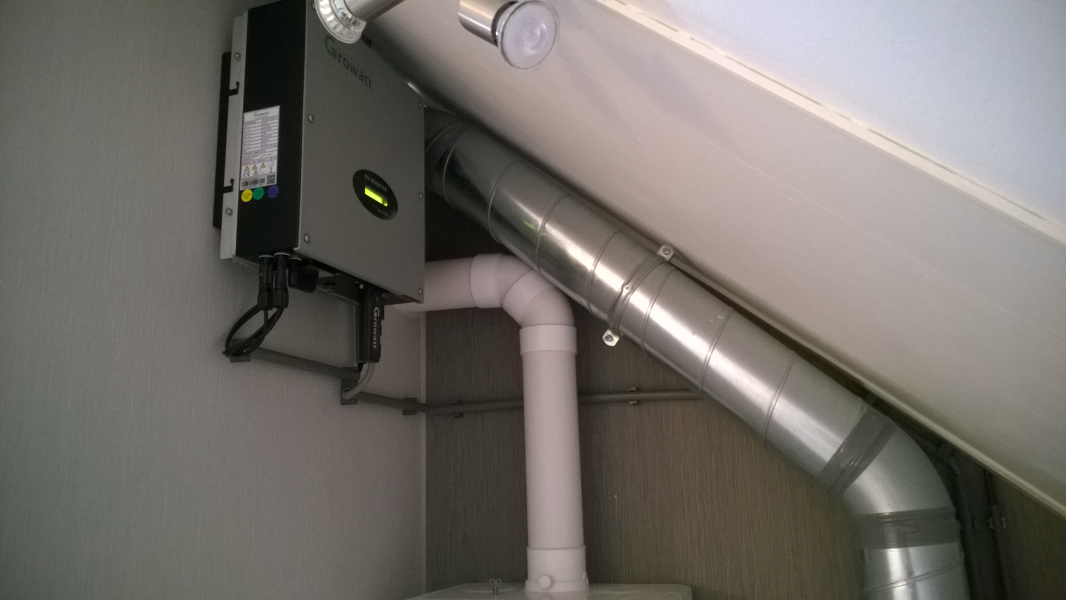

Bananenplant schreef op maandag 3 september 2018 @ 14:39:
Ik overweeg een offerte voor panelen te accepteren. Waar ik mij het meeste zorgen over maak is het akoestisch comfort. Het gaat om 12x Q-peak Duo BLK G5 op het oosten met een omvormer van SolarEdge. Er wordt ook gesproken over optimizers.
Wat kan ik hiervan verwachten? Het geheel zou op de overloop op zolder terecht komen, daarnaast is een zolderkamer die we tzt als kinderkamer willen kunnen gebruiken. Geluiden over 18kHz-geluid van omvormers word ik dan niet zo vrolijk van...
Geluid kan ik over meepraten nu, heb intussen ervaring met vier omvormers. En ik heb een goed stel oren.
-SolarEdge SE3000: Muisstil, klikt alleen bij starten 4x in een tijdsbestek van ~6 seconden (de laatste klik is terwijl de man in het filmpje weer praat) en bij stoppen 1x. Overdag niet te horen.
-SolarEdge SE3000H: Ook muisstil overdag, maar bij het starten ratelt hij met zijn relais gedurende 2 seconden. Stoppen is weer met één klik.
-Growatt 2500MTL-S: Klikt een paar keer bij het starten en 1x bij het stoppen, kan er even geen filmpje van vinden. Maar belangrijkste: overdag piept deze inderdaad wel een beetje, dus wanneer je in dezelfde ruimte bent en het is stil hoor je hem wel. Voordeel van zo'n hoogfrequent geluid is gelukkig wel dat het niet ver komt, en het is echt heel zacht. Ik heb twee open trappen in huis, dus een ook maar enigszins gehorige omvormer was voor mij een breekpunt, maar deze mag wel blijven hangen. Maar als je ernaast moet slapen terwijl de zon schijnt: no way.
-Enphase M215: Hoor je toch niet op het dak >:)
Oftewel, als het het echt stil wilt hebben: micro's. En als je die paar klikjes niet zoveel uitmaakt (ik word er zelf wel vrolijk van :9) is SolarEdge een goede stille oplossing voor binnen. De oude omvormers van SolarEdge hebben daar wat mij betreft wel een streepje voor op de nieuwe vanwege dat knotsgekke startgeluid 8)7

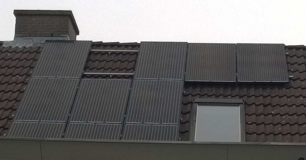

Mochten er trouwens nog mensen willen meelachen met de meest recente gefaalde optimizer bij mijn ouders... Het was een geïntegreerd exemplaar dat iets te heet was geworden om zonder bijkomende reparaties te bypassen voor een externe P300. Dus moest de patiënt even mee...
Afbeeldingslocatie: http://jerweb.nl/zooi/pvdak/installatie-fotos/WP_20180826_001_x25.jpg

Dan ga je deze helemaal niet leuk vinden. Terwijl je dat zat te typen, heb ik even de foto's van mijn nieuwe systeem geupload... (klikken voor volledige resolutie)
Dit is hoe het op het dak ligt. De bovenste twee panelen waren er al (Talesun TP660M 270 Wp op 2x Enphase M215 omvormers). De andere acht zijn nieuwe (Q-Cells Q.Peak Duo BLK-G5 310 Wp). De bedoeling was een driehoekje te leggen, maar de bovenste is toch iets naar links verplaatst omdat het wel heel erg op het randje van het dak terechtkwam en het er bij windkracht 12 liever toch gewoon op blijft.
Afbeeldingslocatie: http://wvn.jerweb.nl/pv/fotos/WP_20180829_009_x25.jpg
Die acht zijn aangesloten op deze Growatt 2500MTL-S omvormer met ShineWIFI-S stick die nog wat aandacht nodig heeft t.b.v. PVOutput...
Op de grote foto kun je helemaal rechts de leiding van de andere twee panelen ook nog zien.
Afbeeldingslocatie: http://wvn.jerweb.nl/pv/fotos/WP_20180829_010_x25.jpg
En hier nog wat details van deze toch wel wat aparte panelen...
Afbeeldingslocatie: http://wvn.jerweb.nl/pv/fotos/WP_20180829_006_x25.jpg
Afbeeldingslocatie: http://wvn.jerweb.nl/pv/fotos/WP_20180829_003_x25.jpg
Afbeeldingslocatie: http://wvn.jerweb.nl/pv/fotos/WP_20180829_001_x25.jpg

Jerrythafast schreef op maandag 3 september 2018 @ 22:38:
Die 300+ Qcell's met die 2 losse kastjes zijn wel erg vervelend plaatsen, vooral landscape moet je er opletten hoe je ze gaat plaatsen.
Je kan ze O-W (op fusion bijvoorbeeld)niet meer koppelen van rij naar rij, wat bij de gewone panelen nog wel gaat. Laats t op 75 panelen 15 verlengkabeltjes staan maken...
Maar goed het zal wel niet anders kunnen met die 1/2 cel techniek.
Mijn advies is bij Landscape op een plat dak even goed de richting uit tekenen op je tekening.

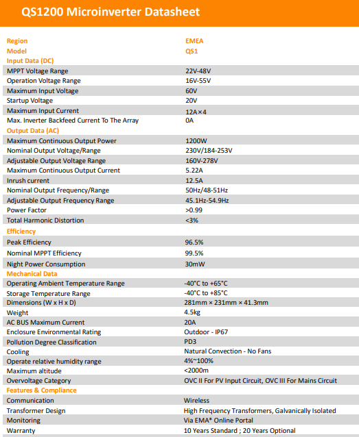

Er komt een nieuwe unit van APS uit eind september, de QS1. 4 x MPPT, 1200W AC max, enkele fase.
Afbeeldingslocatie: https://static.reto.media/focusecom/upload-2018/apsystems-qs1-datasheet-kort.png
https://www.focus-e.com/w...er-voor-4-panelen/1/1052/
Nu de prijs nog even afwachten, maar wellicht scheelt het weer een paar APS 600's.
Ideale omvormer voor bijkeukens, schuurtjes, car-ports en kippenhokken?

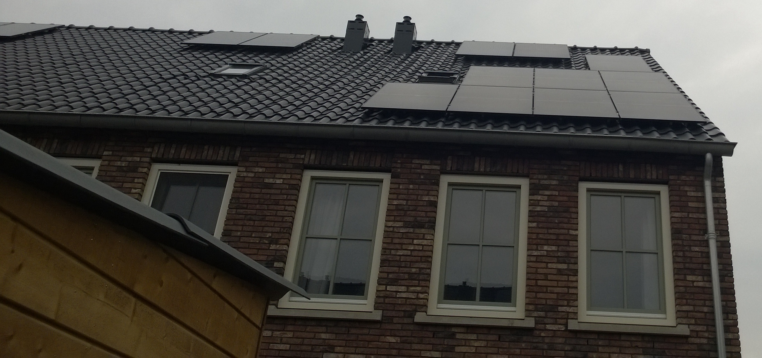

Misschien mis ik wat. Maar die rechtsbovenin heb je verplaatst vanwege de wind? En die daaronder konden dan niet mee naar links vanwege het raam? Ik had alles aaneengesloten gelaten aan de rechter kant. Volgens mij zit het prima bijna een hele pan van de rand. Dit ziet er echt niet uit. :X
Vaag verhaal :?
Inderdaad, voor relatief kleine installaties, toch nog 1.2kW, De vraag is hoe concurrerend de prijs gaat zijn tegenover een simpele string omvormer, maar mocht je natuurlijk relatief veel schaduw hebben zijn de vier afzonderlijke MPPT's een dikke winnaar natuurlijk tevens is elke port afzonderlijk te monitoren. Ben ik te voorbarig als ik zeg Solar Edge killer?

pep_82 schreef op dinsdag 4 september 2018 @ 17:58:
Killer se???? Zon ding komt niet eens tot leven met vier panelen haha. Bij voorbaat verloren.....
Daar heb ik gisteren eerder al op gereageerd. Bij < 10 panelen wel, daarboven niet. Gebaseerd op puur de prijs m.u.v. standaard string omvormers.

reneeke1970 schreef op dinsdag 4 september 2018 @ 18:02:
Jawel hoor ;-) https://www.solaredge.com...ential_solution_ds_nl.pdf

jobr schreef op dinsdag 4 september 2018 @ 19:39:
Bij beide moet je de locatie kiezen dus daar wordt volgens mij wel rekening mee gehouden.
Ik denk dat die oplossing van @klump4u wel wat meer kost, misschien wel meer dan een gekochte montageset. Ziet er wel bijzonder fraai uit.
Hout hoeft niet duur te zijn, creatief rondkijken en geduld en je hebt het zo voor de helft, Gamma of Praxis hebben vaker 20 of 25% korting, market place of marktplaats. ;)
Ja dat denk ik ook. Ik was 100 euro kwijt voor het hout en nog 50 euro voor de schroeven. en nog 20 euro voor lijm en impregneer-spul (voor de gezaagde delen).
Eerstens gefeliciteerd met je nieuwe woning d:)b.
Had je die twee bestaande panelen niet kunnen verwijderen (en verkopen) en vervolgens het dak vol te leggen met dezelfde panelen...?

ApC_IcE schreef op dinsdag 4 september 2018 @ 16:09:
Vaag verhaal :?
Nee, ik niet, de installateur ;) Redenering was dat die daaronder minder kwetsbaar zijn omdat ze op een lange rail zitten met nog veel meer haken en panelen. Die bovenste ligt op zijn alleentje aan een paar haakjes, ze durfden het niet aan die zo dicht langs de rand te leggen. De brede pannen hier maakten het er ook niet makkelijker op, dat beperkte het plaatsen van dakhaken behoorlijk.
Afbeeldingslocatie: http://wvn.jerweb.nl/pv/fotos/WP_20180829_002_x25.jpg
jacovn schreef op woensdag 5 september 2018 @ 08:21:
Had je dat bovenste paneel niet naast die andere 2 kunnen hangen dan ? Was optisch wellicht mooier geweest, maar lastig met de kabels.
De maten komen niet overeen en de panelen zien er ook echt heel anders uit, dus dat zou alleen nog maar gekker staan. Bovendien onderbreek je dan het ritme langs de nok van het hele rijtje wat ook weer een bron van OCD kan zijn :9
Aegle schreef op woensdag 5 september 2018 @ 11:23:
Dankjewel!
Had gekund, maar de offertes werden bepaald niet goedkoper van het moeten weghalen van het bestaande spul en leveren van extra panelen en grotere omvormer. Met de verkoop van die twee zou ik dat niet kunnen compenseren.
