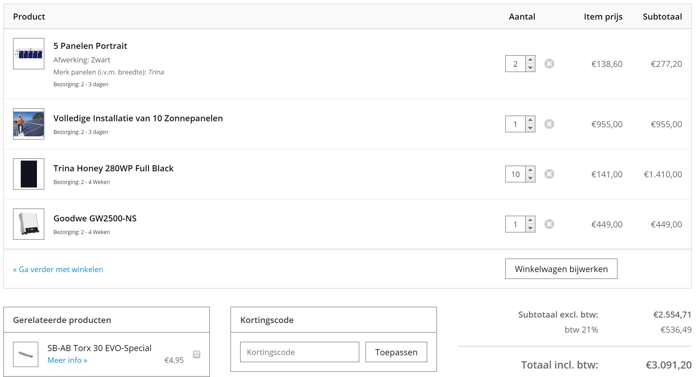

Heeft hier iemand ervaring met de installatie service van Solar Bouwmarkt?
Ik zit voor ons nieuwe huis te kijken naar het volgende:
20180903_solar_bouwmarkt
Dit lijkt me een best wel scherpe prijs van ongeveer 1.11 EUR/Wp inclusief BTW. Mis ik hier iets of zijn dit soort prijzen inderdaad haalbaar tegenwoordig?

JP12 schreef op maandag 3 september 2018 @ 17:07:
Ziet er goed uit. Ik zie alleen niks.
edit: nu wel
Lijkt me prima.
Al zou ik een sma 2.5 op de kop tikken.
(leest veel makkelijker uit op allerlei manieren)

  • t_captain
  • Laatst online: 11-11 11:41
Die installatie (955,- incl), is dat inclusief of exclusief aansluitmaterialen (kabels, stekkers gelijkstroom panelen->omvormer en wisselstroom omvormer -> meterkast) en bevestigingsmaterialen (frames, bevestiging naar dakconstructie)?
