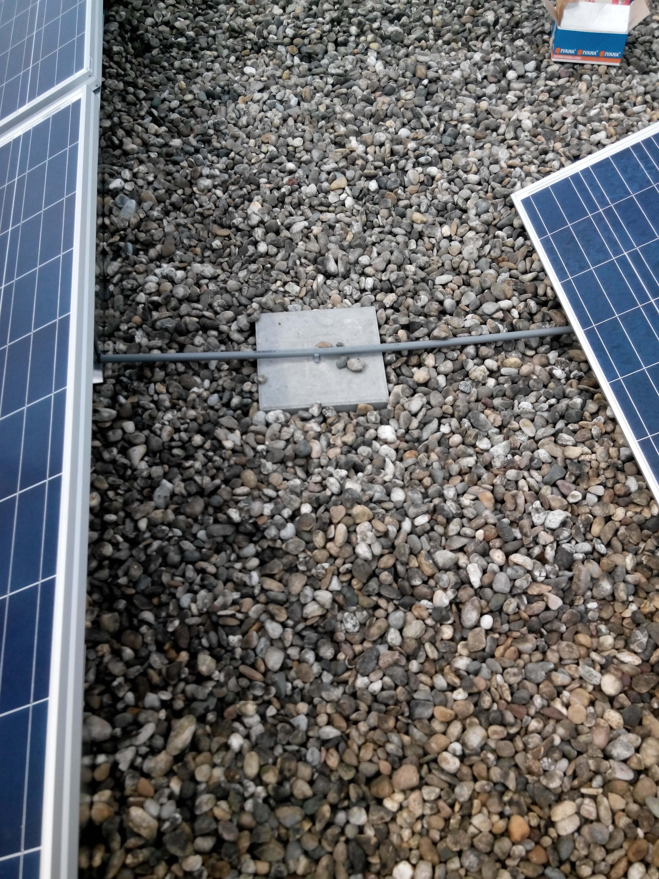

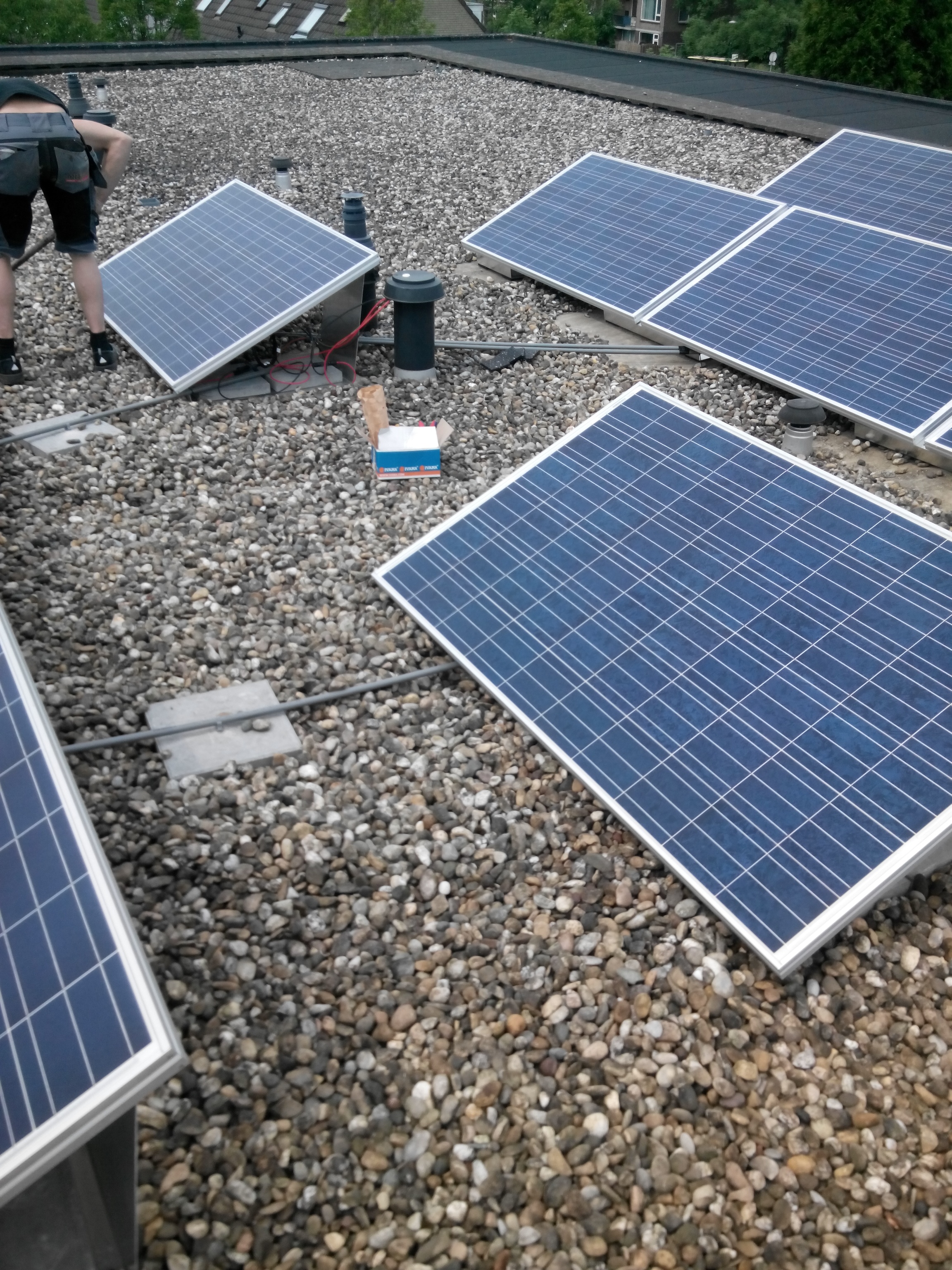

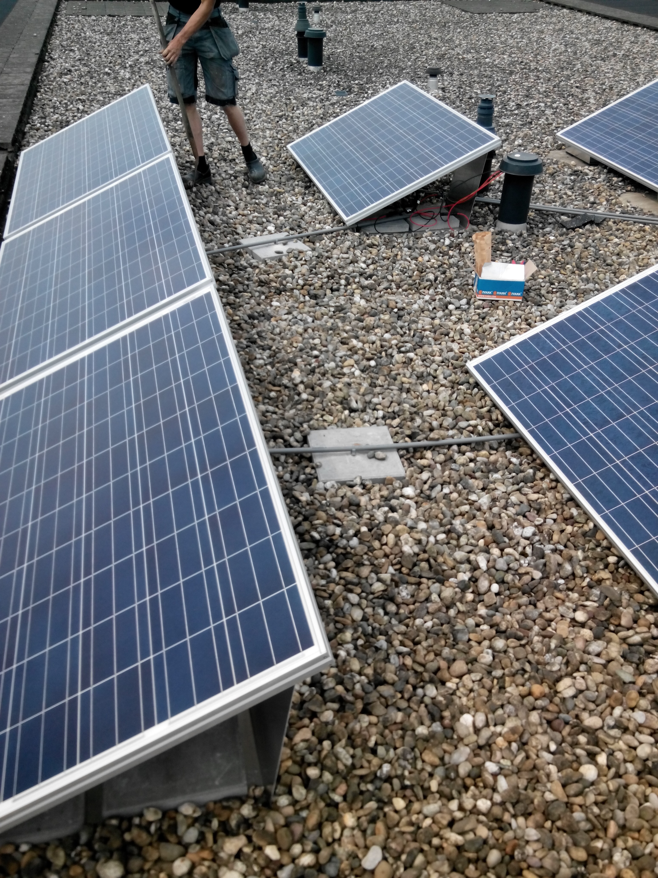

Pietje555 schreef op maandag 27 augustus 2018 @ 21:13:
Ik ben eindelijk zover dat ik een plek voor panelen heb gevonden. Ik wil 4 rijen van 12 panelen op een veld achter mijn huis zetten. Omdat ik alles zelf wil doen heb ik een offerte opgevraagd voor een aluminium constructie om de panelen op te plaatsen maar de prijs viel nogal tegen (€5000,- bij TerraTechs)) dus ik ben op zoek naar een goedkopere oplossing. Zijn er mensen die ook een veld opstelling hebben en hem zelf hebben gemaakt?
Dat is best veel ;) je hebt vast al een omgevings-vergunning aan gevraagd bij je gemeente
en ook weet je dat je geen btw kunt terug vragen voor een vrije veld opstelling ?
Denk dat het best een normale prijs is c.a. 100 euro per paneel bij die methode van montage.
Alles zelf doen ( wil je al ) zal dan ook betekenen dat je zelf wat inventiever moet worden
en dan ook de hele werk methode zelf moet gaan bedenken, waarschijnlijk lukt het dan voor <50 pp
Hier een paar voorbeelden, https://www.pinterest.ca/pin/539235755355243825

  • Pietje555
  • Laatst online: 14:56
@PClop Van de BTW wist ik niet, maar op het dak gaat niet dus weinig andere mogelijkheden.
Omgevingsvergunning is wat ik nu weet niet nodig omdat ik niet boven de 1.20 m kom en het achter het huis is.
De foto's op Pinterest zijn idd vrijwel allemaal van TerraTech.
Zelf plaatsen is voor mij niet gelijk aan alles zelf maken. Er is een balans tussen geld en tijd. Juist omdat mijn buurman een vergelijkbaar systeem heeft weet ik hoeveel tijd het gaat kosten om alles zelf te tekenen en uit te besteden aan een constructiebedrijf.
Ik zit nu op een verbruik van 8500 kWh en dat is nog zonder warmtepomp ed. 48 panelen is dus niet overdreven lijkt me.

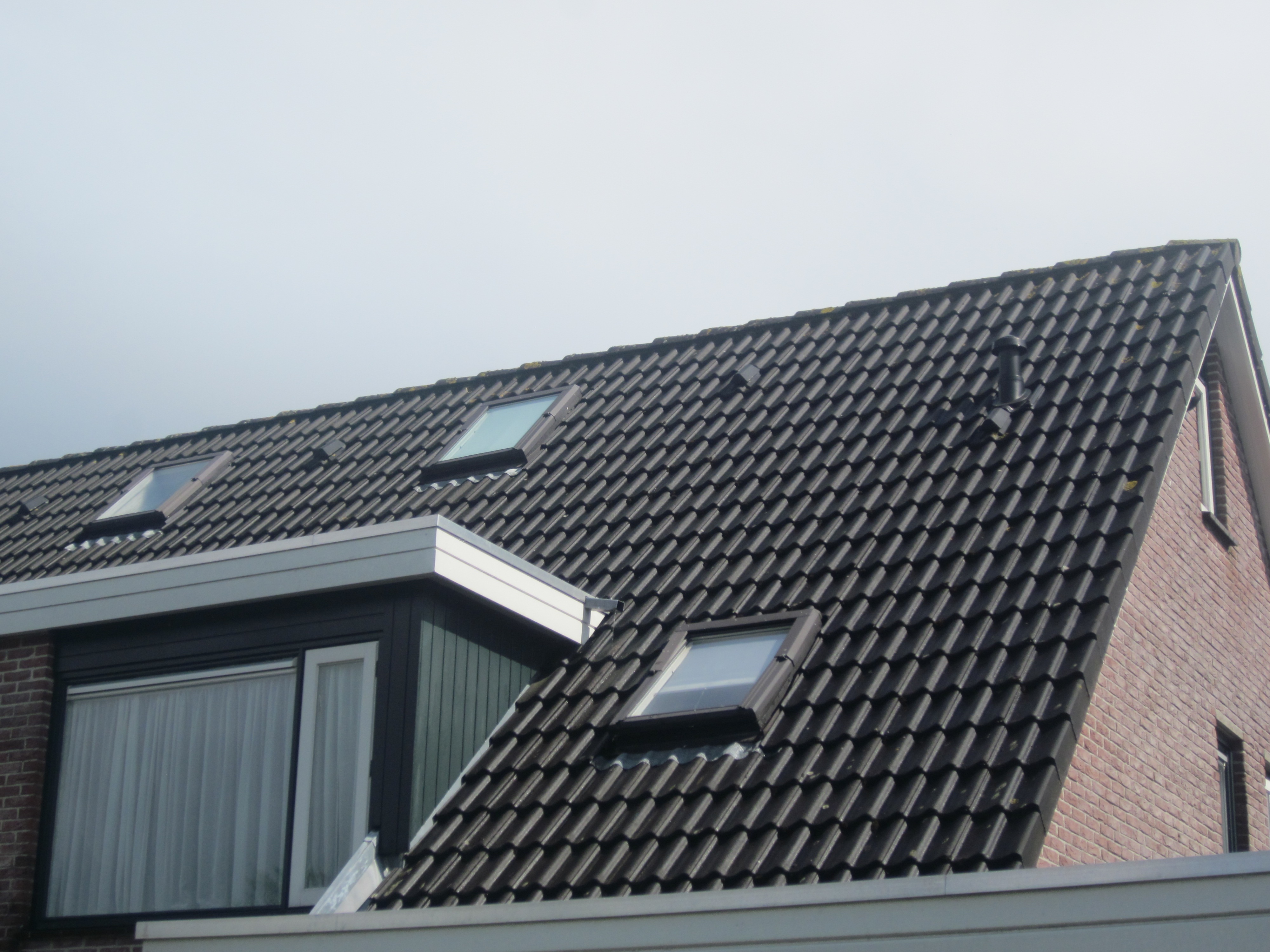

Ik wil namelijk zonnepanelen (dak pal op het zuide, 6,80 breed, 3,60diep, geen schoorsteen, hoge bomen of tegenover buren) en heb een jaar geleden meerdere offertes voor opgevraagd maar iedereen spreekt elkaar tegen mbt de micro invertors.
Dan is er ook nog bijgekomen dat ik sinds een maand airco heb laten plaatsen in de woonkamer en slaapkamer waar ik mee wil gaan koelen in de zomer en verwarmen in de winter, maar dus geen idee heb van de kosten.
En ik verwacht over 2 jaar een electrische auto te bezitten...
Ik zie dat ik tussen 13-7-2017 en 15-5-2018 594kwh in het normaaltarief heb verbruikt en 917 in het daltarief. Dus het is waarschijnlijk zinvol om ook over energie opslag na te denken?
(Ik doe mijn zaken met EnergieFlex)
Moet ik hier nu een nieuw topic voor maken?

Pietje555 schreef op dinsdag 28 augustus 2018 @ 14:52:
En zou je niet gewoon een paar ( paar meer dus ) betonnenpaaltjes de grond in kunnen jassen
met daar op weer een kant en klare zonneschans gemonteerd?
Of anders een onder constructie van houten balken op stalen paaldragers in de grond
lijkt me geen rocket science.
Of volgens @migjes zijn methode, emmer in de grond, M10 rvs draadstang in het midden en volgooien met beton

Hennie-M schreef op dinsdag 28 augustus 2018 @ 15:05:
Ik zie eigenlijk geen topicwarning in dit topic OF een sticky in het subforum en dus een beetje huiverig om mijn vraag zomaar in dit topic te zetten.
3600 x 6800
12 x Panasonic Hit Kuro 325 Wp, 1590 x 1053
3 rijen van 4 panelen landscape op een 1 of 3 fase SMA 4.0?
https://www.solar-bouwmar...uro-325wp-full-black.html
https://www.mg-solar-shop...r/SMA/SMA-Sunny-Tripower/
Heb je nog meer dakvlakken?
Opslag is nog niet interessant, en te duur om over na te denken.

Hennie-M schreef op dinsdag 28 augustus 2018 @ 16:57:
Ok, bedankt voor deze eerste indruk :)
12 van deze kan ook nog in portrait
https://www.solar-bouwmarkt.nl/366wp-perc.html
2 rijen van 6.
1700 x 1016
of zwarte
https://www.solar-bouwmarkt.nl/lg-320wp-full-black.html
1686 x 1016

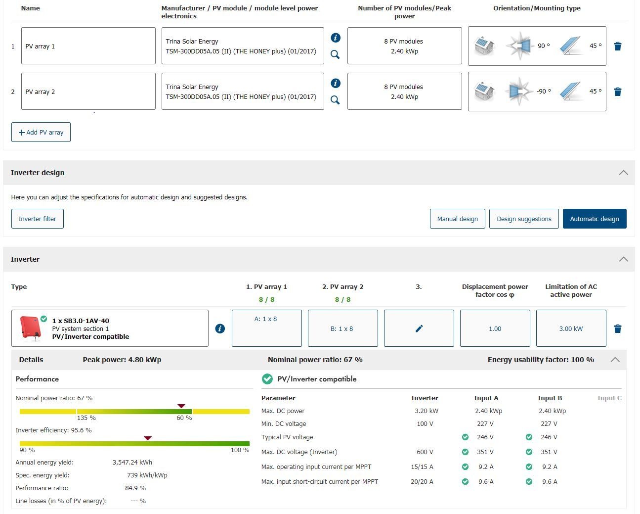

Even een korte vraag van mijn kant.
2x8 oost west met of:
- Panasonic Kuro 325
- Trina TSM-300 DD05A.05 PERC
Aangesloten op een 3 fasen omvormer gezien de wens van een 3 fasen warmtepomp.
Ga ik de meerprijs van de Kuro's ooit rechtvaardigen in een oost-west 45 graden opstelling?
Zit met name te denken in de lente en herfst maanden waar de zon toch wel haar best wil doen en verwarming nog nodig is, dus niet volle opbrengst maar ook geen vollast van een warmtepomp benodigd.
  • AUijtdehaag
@TriLithium
Op welke omvormer?
Vergelijken van een 60 cell, 32 Vmpp en 96 cell, 58 Vmpp is appels met peren vergelijken.

SMA Tripower 4.0 is het idee, evt een 5 als ik het platdak toch ook nog wil gaan benutten.
De Vmpp was ik al bang voor dat dit een factor was.
  • AUijtdehaag
@TriLithium
Voer het eens in....
https://www.sunnydesignweb.com/sdweb/#/
(nieuw project)
Edit: ik ben ook kuro's aan het ophangen. Bij mij komen er stringen van 7 op een 3-fase sma.
14 in 1 string is een beetje een risico qua max Voc op een STP 5000 tl-20
Alles op zuid.

Kuro:
Annual energy yield: 3,976.17 kWh
Inverter efficiency: 95.9 %
Trina:
Annual energy yield: 3,667.09 kWh
Inverter efficiency: 94.8 % bij de Trina
De yield lijkt toch wel een leuk stukje meer.
waar moet ik op letten verder?
  • AUijtdehaag
@TriLithium
Vmpp en efficiency....
(bij schaduw dondert de spanning ook iets in)
Kun je niet meer panelen kwijt (dmv verlaagde ventilatiepan? zie hierboven)
[ Voor 31% gewijzigd door AUijtdehaag op 28-08-2018 20:10 ]

Kuro:
Typical PV voltage 450V
Performance ratio: 84.6 %
Trina:
Typical PV voltage 244V
Performance ratio: 84.5 %
Tenminste ik hoop dat je de "Performance ratio" bedoeld met efficiency :)
Trina voltage is wel knetter laag voor een 3 fasen omvormer, maarja werkt wel
Kan wel meer kwijt, maar niet aan beide kanten even goed.
[ Voor 9% gewijzigd door TriLithium op 28-08-2018 20:28 ]
  • AUijtdehaag
@TriLithium
15 jaar met een "wat minder presterend" systeem zitten (trina), of liever een prima werkend systeem (kuro)?
[ Voor 6% gewijzigd door AUijtdehaag op 28-08-2018 20:33 ]

Je zegt er niet bij welke helling, maar als het 45 graden is raad Sunnydesign een 3 kW enkelfase omvormer aan bij de Trina panelen. Mocht de helling nog een stuk kleiner zijn dan zou een 3.6 kW omvormer meer op z`n plaats zijn.
TriLithium
Wat denk je dat het voordeel is van 3 fasen bij zo`n kleine opstelling?
Als ik bij de Trina`s een 3 fasen omvormer forceer wordt het omvormer rendement 94.7% ipv 95.6% bij enkelfase.
Ik zou alleen voor 3 fasen gaan indien de netfrequentie momenteel op alle 3 fasen heel hoog is rond het middaguur.
Je kunt overigens gewoon op een bepaald moment 1 kW leveren op 1 fase en in totaal 1 kW trekken alle fasen. Dat registreerd de slimme meter niet als verbruik.

jobr schreef op maandag 27 augustus 2018 @ 21:15:
Ik overweeg ook zonnepanelen te (laten) plaatsen. Echter zitten een paar ventillatie objecten in de weg.
url=https://tweakers.net/ext/f/2G0vIthyOvLyUCLvsayC87uO/full.jpg]ventilatie kapje[/url]
Ze zijn circa 8-9 cm hoog.
Als ik daar de panelen omheen moet zetten dan komt dan allemaal slecht uit waardoor ik minder panelen kan plaatsen.
Nu vroeg ik me af op welke afstand (>8 cm) vanaf de dakpan de zonnepanelen geplaatst kunnen worden?
M.a.w kun je de panelen er gewoon overheen plaatsen?
Iemand hier nog een antwoord op?

jobr schreef op donderdag 30 augustus 2018 @ 20:38:
Gewoon weg halen en ventilatie dakpan gebruiken. Of gewoon onder de dakpannen blazen doe ik ook.
Maar je kunt er overheen, denk dat paneel wel een stukje boven pannen zweeft, maarja als je net bij junction box uitkomt......

@jobr
Die twee zitten niet in de weg en past gewoon een paneel overheen.
De pijp kan je een klober ventilatie pan voor nemen.
foto 31:
Afbeeldingslocatie: https://tweakers.net/ext/f/to6thmoObGPYLy5ExThXtVp2/thumb.jpg
Wel gaat die haaks je dak in.
Dus het gat wordt groter (hoger) gemaakt... (de oude steekt naar onder neem ik aan?)
De verlaagde ventilatiepan is ook icm een atlantic explorer 3 (tip) en mech. afzuiging gebruikt.
Zie t-stuk
Afbeeldingslocatie: https://tweakers.net/ext/f/bWKTHZWqakfuECkTyMS2B7nb/thumb.jpg

  • jobr
  • Laatst online: 26-07-2025
CurlyMo schreef op donderdag 30 augustus 2018 @ 21:07:
Dat zei ik dus eerder ook al ;)
Dat had ik al begrepen (vervanging voor pijp).
Maar nu ging het om de eerste vraag over die kleine ventilatie dingetjes van circa 8-9 cm hoog (eerste foto).
Maar ik begrijp nu dat het paneel daar gewoon overheen kan.

  • jobr
CurlyMo schreef op donderdag 30 augustus 2018 @ 22:14:
Waarom niet die ook vervangen voor zo'n dakpak?
Die gaan niet naar binnen.
Deze zijn voor ontluchting van het dak onder de pannen. Ze zijn maar 8 of 9 cm hoog. Zo'n Klober pan is best nog wel prijzig. Dus als het niet hoeft dan is dat een beetje zonde. Aan de andere kant van het dak zitten er ook nog een paar.
Misschien kunnen ze ook wel helemaal weg als het niet mocht passen. Ik zie hier veel daken hier in de buurt met hetzelfde bouwjaar waar ze ook aanwezig zijn.
Maar als het paneel er gewoon boven past is het geen punt.

Ik zit met een dilemma en zoek wat advies. Ik heb nu bijna de TVT gehaald op mijn PV installatie, maar zoek een manier om nog wat extra te besparen en eventueel op te gaan wekken (rekening houdend met nieuwe regels t.a.v. saldering).
Ik heb nu 12x Canadian Solar's van 250 Wp en 2x 240 of 245 op een Omnik 3K op een plat dak zonder waarneembare verstoringen (dus: vrij zicht) liggend ZZW. Zeg voor het gemak 14x en kom ik dus op 3500 Wp uit. Hiermee haal ik met gemak 3200 kWh aan zon. YTD zit ik nu al boven de 3MWh voor 2018. Zie mijn pvoutput link voor details.
Nu leek het mij zonde maar nooit de moeite waard om een plekje niet op te vullen met 1 paneel (niet van te voren een inspectie gedaan op het dak, maar enkel G-maps data gebruikt).
ander detail.
Er was n.l. o.b.v. deze tekening ingeschat dat we hier last van konden hebben van de opstaande pijpjes. Dus er ligt 4*3 en 1*2 in totaal verdeeld over 2 strengen. Deze gaan op hun eigen 16A groep via de al getrokken extra leiding van de droger.
Anyways; de panelen liggen zo. Zou het nog slim zijn om hier een(zelfde) hoeveelheid of iets minder panelen neer te leggen op Noord?
Even er vanuit gaande dat dit kan gaan passen d.m.v. smallere panelen bijvoorbeeld of een wisseling tussen oude en nieuwe panelen.
Dit is de tussenruimte maar dan vanuit een ander aangezicht. afstand vanuit een andere hoek
Ik wil dan een setje nieuwe of gebruikte inclusief een omvormer rechtstreeks op het net erbij plaatsen middels een verdeel kastje op een bestaande groep op zolder.
Dit is een overzichtje van hoe het er bij staat. overzichtsplaatje
PS; dat ben ik niet zelf, dat is iemand die de instalatie kwam aanleggen uit de buurt van Zwolle.
PS2; ik heb niet meer foto's dan dit.
pvoutput. Waarom makkelijk doen, als het ook moeilijk kan! Every solution has a new problem

  • CurlyMo
  • Laatst online: 14:30
Verdergaande op mijn vorige post. Een boodschappenlijstje. Standaard maat panelen gaan zeker passen. Ik ben dus daar even vanuit gegaan. 72 cells kan dan altijd nog. Gezien de potentieel grote hoeveelheden schaduw is het misschien toch verstandig om voor SE te gaan. Dan kom ik uit op dit. Uitgaande van Solar Bouwmarkt
8x Canadian Solar 300Wp € 159,- (Voorkant)
4x Canadian Solar 300Wp € 159,- (Achterkant)
4x Canadian Solar 300Wp € 159,- (Schuur plat dak*)
4x Canadian Solar Garage € 159,- (Garage plat dak*)
1x SolarEdge SE4000HD € 919,-
20x P300 Optimizers € 43,-
Installatiemateriaal ~ € 500,-
Installatie € 1355,-
Totaal: € 6814 incl. BTW / € 5631,- excl. BTW / € 0,94 / Wp
Dat moet lukken toch? Als de Phono Solar's van 350 Wp passen, dan hoef ik alleen de optimizers te vervangen door P370 of niet? Het combineren van panelen kan ook prima met SE optimizers toch?
*Beiden gelegd richting ZO om zoveel mogelijk schaduw te vermijden.

@CurlyMo Alhoewel het technisch misschien wel zal werken met flink wat aftoppen lijkt die 2200HD me nogal mager. Ook als je de specs leest (https://www.solaredge.com...nverter-datasheet-nld.pdf) dan zie je dat je om 6000Wp aan te sluiten minimaal een SE4000HD nodig hebt, dus hoe het met garantie zit weet ik niet.
De P300 en de P370 mag je inderdaad mixen, zie onderaan op de datasheet van de optimizers welke je wel/niet mag mixen: https://www.solaredge.com...r-optimizer-datasheet.pdf
  • CurlyMo
ocaj schreef op zaterdag 1 september 2018 @ 22:53:
Het zijn twee windrichtingen. Volle vermogen hoeft dus niet.
