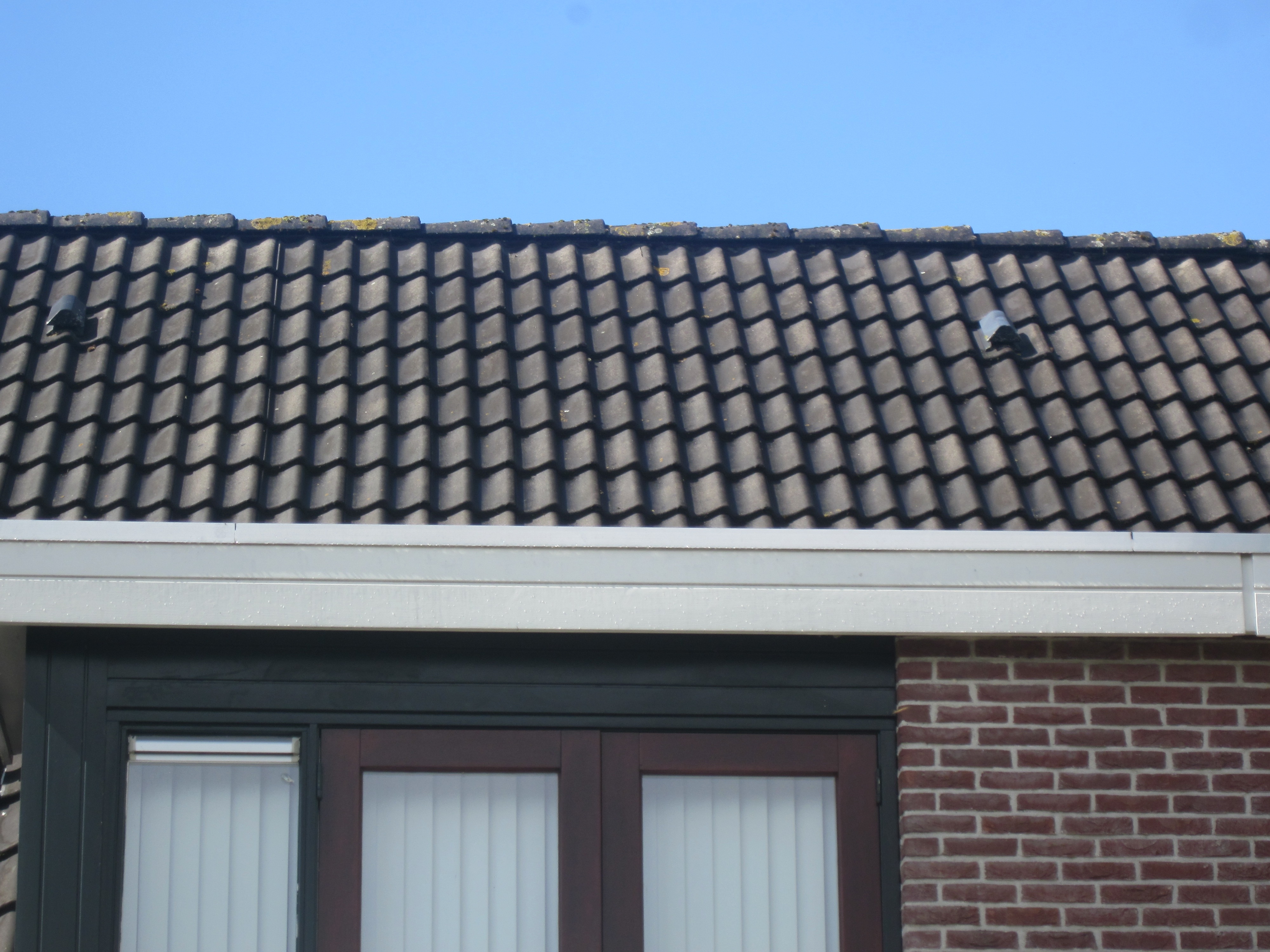

Ik overweeg ook zonnepanelen te (laten) plaatsen. Echter zitten een paar ventillatie objecten in de weg.
ventilatie kapje
Ze zijn circa 8-9 cm hoog.
Als ik daar de panelen omheen moet zetten dan komt dan allemaal slecht uit waardoor ik minder panelen kan plaatsen.
Nu vroeg ik me af op welke afstand (>8 cm) vanaf de dakpan de zonnepanelen geplaatst kunnen worden?
M.a.w kun je de panelen er gewoon overheen plaatsen?

jobr schreef op maandag 27 augustus 2018 @ 21:15:
Nog zag ik ook dit als vervanging:
Iemand daar ervaring mee?
ja, best nog duur zo'n ding. Je moet ook de pijpadapter kopen. Maar vervangen was makkelijk.

CurlyMo schreef op dinsdag 28 augustus 2018 @ 09:22:
Ik heb 1,4m bij 2m dus dat wordt gewoon één paneel plat op de dakkapel. Vandaar dat ik wil proberen dit met zo min mogelijk installatiemateriaal te doen. Ik zat dus te denken om ze gewoon plat neer te leggen en in elke hoek van het paneel (in het frame) een stoeptegel te leggen. Jij hebt het voordeel van de massa (veel panelen) waardoor de wind er geen vat op krijgt. Mij bij gaat het dan om één paneel, waarbij ik me dus afvraag of een frame vastgeschroefd op stoeptegels wel zwaar genoeg is.
Waarom wil je het plat doen eigenlijk? En niet met flatfix fusion of zo?
  • CurlyMo
  • Laatst online: 09:38
kmf schreef op dinsdag 28 augustus 2018 @ 10:02:
Omdat dat voor één paneel extra kosten zijn.
