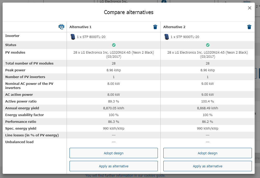

  • Maverick
  • Laatst online: 20:34
Pietje555 schreef op dinsdag 2 oktober 2018 @ 10:44:
Als je je panelen en ligging in het Sunny Design web programma invoert geeft het de beste configuratie. Welke omvormer en de stringsamenstelling. Het programma geeft 12% onderbemetering als grens aan.
Ok, heb ik gedaan. :) Het verschil is verwaarloosbaar:
Afbeeldingslocatie: https://tweakers.net/ext/f/oAOii9sw1PBU598DEPHUiI6S/full.png
Maarliefst 1,5kWh verschil per jaar :P
PSN: DutchTrickle PVoutput
  • TweakersAddict
  • Laatst online: 20-12-2021
Niet als je +/- 10 a 15% onderdimentionering toepast.
BlueTooth76 schreef op dinsdag 2 oktober 2018 @ 10:52:
Klopt, en op mooie dagen top je bij een onder bemeten omvormer af en gooi je dat extra rendement net zo hard weer overboord.
TrinaSolar All Black 2377Wp (DC) + SMA SB 2.5 ozo | TrinaSolar All Black 1127 Wp (DC) + SMA SB 1.5 wnw | JASolar All Black 500Wp (DC) + APS YC500I wnw | In de maak: JA Solar 1231 Wp (DC) + SMA SB 1.5 wnw | OptiTrac Global Peak AAN | Kruimte iso Rc 4.41
  • TweakersAddict
Jep en met kleinere vermogen omvormers (1.5, 2.5kWu) speelt het meer (is het verschil groter).
Oja, en over het algemeen is een wat kleinere omvormer nog goedkoper ook. Die was ik even vergeten te melden :-)
Maverick schreef op dinsdag 2 oktober 2018 @ 10:54:

  • Pietje555
  • Laatst online: 11:17
Maar wel een stukje goedkoper wat je niet terug hoeft te verdienen. Wat je niet uitgeeft kun je ergens anders voor gebruiken. Lekker gaan uiteten voor dat geld?
SMA STP10000TL20 met 10440 Wp 35°Zuid, Intergas Xtreme36 met Remeha Elga Ace 6kW, 3x AUX C-serie
