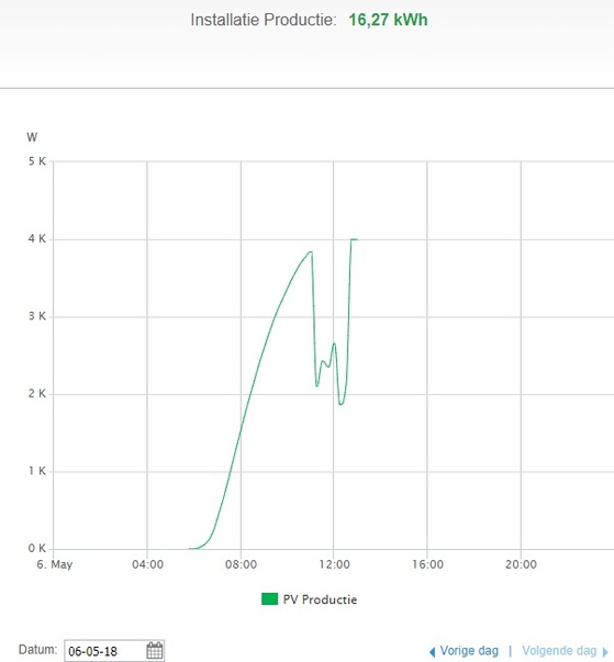

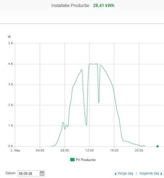

Noord draait tussen 6:30 en 13:00 met zijn piek op 60% van het totaal. Dat is wat ik had kunnen verwachten volgens de windrichtingen heatmap.
Hierbij de metingen van noord (blauw) en zuid (rood) van gisteren en in geel het totaal:
Je noord gaat al om 13:00 op dood, niet echt geweldig te noemen toch?
Mijn noord doet ook niet wild maar wel de hele dag.

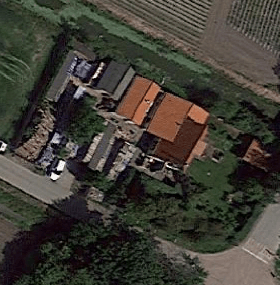

Beste Tweakers,
Na een aantal jaren mee te hebben gelezen uiteindelijk vorig jaar op onze nieuwe woning panelen gekregen. Tevens de familie aan het besmetten met het pv virus..

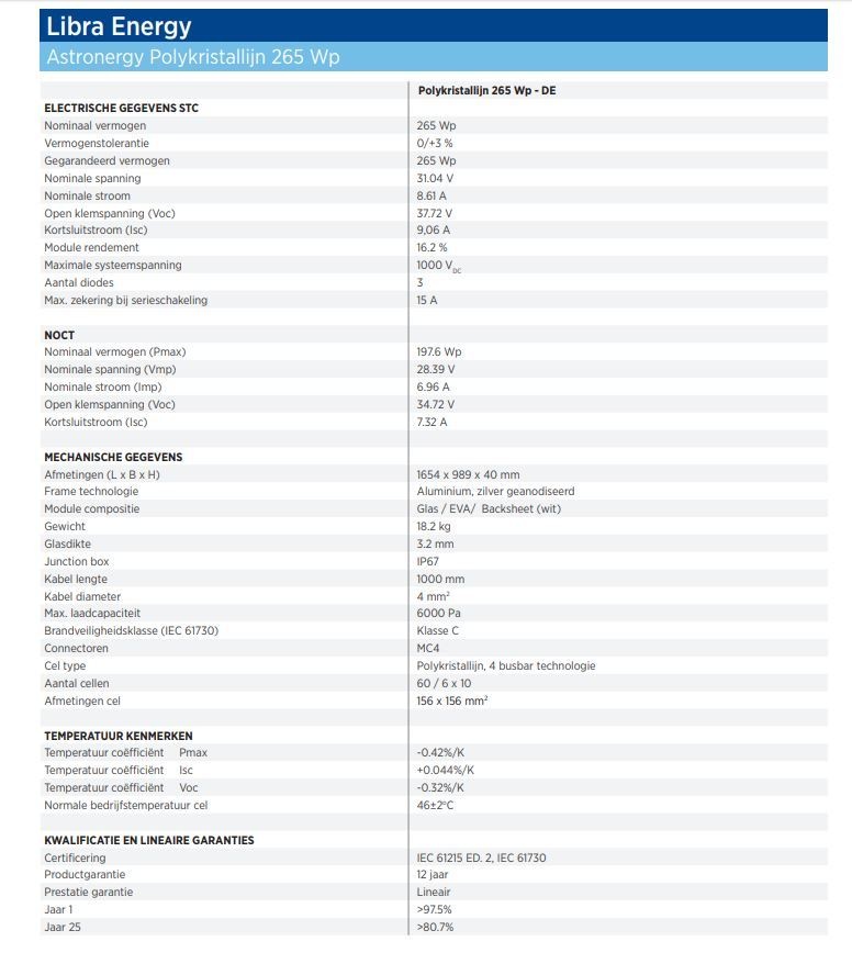

Mijn ouders hebben via een veiling 22 stuks Astronergy Polykristallijn 265 Wp voordeling kunnen aanschaffen. Deze panelen komen in een schans op een plat dak op ZW te liggen. Nu heb ik de vraag gekregen om hier een omvormer voor uit te zoeken.
Zelf heb ik naar volle tevredenheid een Fronius Symo 7.0-3 hangen. Nu kan ik op basis van mijn ervaring ook hier een Symo (6.0-3) aanbevelen maar vindt dit wat te kort door de bocht en zou jullie graag willen vragen mee te kijken naar deze casus. Wellicht is een SMA SB 5.0 ook een optie, of een STP5000TL.
Hier de specs van de panelen.
Alvast erg bedankt voor het meedenken.

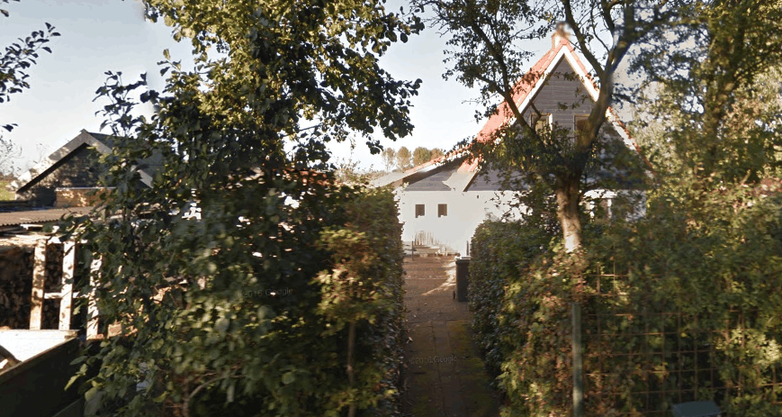

Ik hoorde vandaag van mijn ouders dat zij ook aan het PV avontuur willen beginnen.
Nu heb ik hun huis even snel bekeken via google maps.
En qua ligging liggen zij ongeveer op -63 graden gezien van het zuiden.
Ze liggen ongeveer OZO als ik het zo snel even bekeken heb.
Als je de volgende foto's bekijkt
Afbeeldingslocatie: https://tweakers.net/ext/f/tETJh4r5zLpKlA2oUDGjwUbX/full.png
Afbeeldingslocatie: https://tweakers.net/ext/f/M9iNNcPFsUt5su6Fe7hPTteo/full.png
Hebben ze naar mijn idee meer aan een oost-west installatie dan alleen oost.
Wat vinden jullie hiervan ?

Even een vraag aan de technici hier. Ik heb een mooi zonneenergiesysteem sinds september vorig jaar. Nu het echt mooi weer begint te worden valt het systeem op mooie dagen zoals nu om de haverklap uit. Dit is bij sowieso bij 3 buren ook zo (ik denk dus dat het aan het energienet ligt).
Omvormer: Solaredge SE4000H
Panelen: Recom BlackPather 280 Wp
Kabellengte van omvormer naar groepenkast 20m 4mm2
Voor de beeldvorming een weergave van de grafiek van eergisteren, gister en vandaag en een filmpje van de omvormer tijdens uitval.
4 mei
5 mei
Afbeeldingslocatie: https://tweakers.net/ext/f/vbSPRDkXssvWooLmCoIuKaU0/thumb.jpg
Oh ja de wasmachine stond aan >:) eigen energie opmaken
Wie kan mij een logische verklaring geven voor deze uitval.
  • AUijtdehaag
@Cavemania
Je zit al aan de 253 Vac... (Dus max) Wel vreemd dat er ook een dc storing op komt.
Dikkere AC kabels gebruiken / overstappen naar 3-fase omvormer / omvormer dichterbij de meterkast
(en niks zeggen tegen je buren :+ 8) >:) )
(mailtje naar de netbeheerder?)
[ Voor 23% gewijzigd door AUijtdehaag op 06-05-2018 13:45 ]

AUijtdehaag schreef op zondag 6 mei 2018 @ 13:43:
@Cavemania
De DC storing is geen storing maar een waarschuwing, de omvormer heeft even tijd nodig om naar een veilige spanning van 18 Volt te gaan.

  • Cavemania
  • Laatst online: 10-11-2024
@Cavemania
Netbeheerder komt komende week metingen doen. Het is zo dat de spanning hier op het lichtnet op ongeveer 220V zit. Wellicht dat dat ook een probleem kan zijn. Aangezien het probleem ook bij diverse buren speelt is mijn gevoel dat het probleem niet in onze installatie zit. De omvormer kan niet dichterbij de meterkast en een 3-fase aansluiting hebben we niet.
Ik heb zelf wel steeds het gevoel gehad dat de omvormer aan de lichte kant is voor het aantal panelen. 18x280 Wp
De installateur zegt dat het probleem niet in de installatie zit.
Kreeg onderstaande reactie
Heeft te maken met de maximale AC spanning. Systeem is dus niet defect maar begrenst volgens de NEN normen

  • AUijtdehaag
@Cavemania
Mooi dat de netbeheerder metingen komt verrichten.
Misschien kan hij dan ook kijken of jullie allemaal op dezelfde fase zitten...en dat eventueel wijzigen.
Is toevallig niet in regio Zeeland - Ouddorp?
PV-systeem functioneert slecht door hoog netvoltage
Daar komt binnenkort nog meer pv bij...@JoKo
[ Voor 103% gewijzigd door AUijtdehaag op 06-05-2018 14:20 ]

Een andere omvormer gaat niet significant meer kWhs opleveren, Noord moet het van hoogzomer (hoge zon) of indirect licht hebben, de grafieken die je laat zien tonen aan dat ze op die momenten nog prima meedoen.
Ok, meerdere verhalen. Altijd fijn :)
Ik kom er in de volle zomer op terug. Ik heb de installateur al gemaild met de vragen wat het kost om de installatie uit te breiden. Dat zal ik ook terug koppelen. Ik vind het ook best wel een ok idee om alles wat er nu ligt op noord te leggen en op zuid +300Wp neer te leggen.
Het grote risico is een hittegolf waarmee de spanning onder de 90 volt valt, dat zie je snel genoeg in je logging.
Wat moet ik dan overigens zien? Dat noord niet opkomt? Als dat zo is dan is dat op zich best een mooi verhaal om de installateur mee te confronteren :p
Blijft toch ook de vraag of er wel een omvormer bestaat die meer geschikt is voor mijn huidige situatie.
[ Voor 25% gewijzigd door CurlyMo op 06-05-2018 21:24 ]

Ik ben het niet met @Proton_ eens, verdiep je even in wat de mpp doet in een omvormer, het werk gebied van de jouwe is best ruim, tussen 125 en 550 volt. Wat zijn jou noord panelen? Precies 90 volt, ver buiten zijn bereik. Daarom gaat na de middag die string gewoon uit.
1 PVoutput . Dongen NB
  • CurlyMo
  • Laatst online: 22:50
reneeke1970 schreef op zondag 6 mei 2018 @ 21:27:
Ik begrijp je verhaal wel en geloof je ook, maar wat doe ik in het hier en nu? Optie om direct panelen bij te laten leggen heb ik financieel niet.
Andere optie is dus hard maken dat de installateur een verkeerde omvormer heeft opgehangen voor mijn systeem. Echter, dat krijg ik niet bevestigd. Ene kant omdat we ons blijven richten op louter de toekomst wanneer de uitbreiding in welke vorm dan ook er is, anderzijds, omdat het me niet helder is of er wel een omvormer bestaat voor mijn systeem.
In zijn algemeenheid ben ik ook best tevreden met mijn installatie, dus ik voel ook niet direct de noodzaak om iets te veranderen. Behalve als het dus geen goede configuratie blijkt te zijn, maar daar heb ik het al over gehad hierboven.

CurlyMo schreef op zondag 6 mei 2018 @ 21:33:
Ach je omvormer is wat te groot nu, maar als je toch uit wilt breiden....
Voor drie panelen in een string is geen enkele omvormer geschikt, hij had je daar op moeten attenderen en tegelijk adviseren om voor minimaal zes te gaan, zeker als er de ruimte voor is. Zoals jij het in begin bracht dacht ik dat je niet meer plek had voor drie.
Maar als hij er paar bij plaatst tegen drie uur werk maal zestig euro arbeidsloon hoor je mij niet klagen.
Als hij wel hoofdprijs vraagt alleen je schuur uitbreiden want dat is iets wat je zeker zelf kunt.
