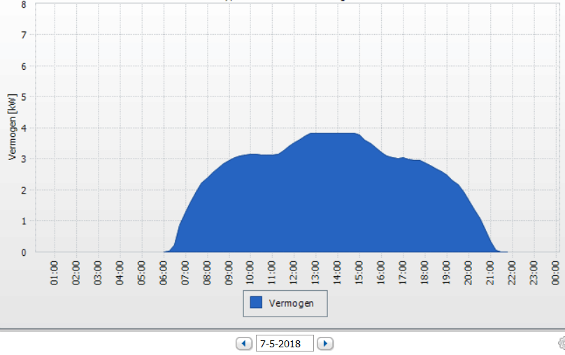

  • SpeedingWilly
  • Laatst online: 13:24
Ik heb een 3-fasen aansluiting (3x16A afgezekerd). Mijn PV systeem heeft capaciteit van 10560Wp, maar ligt op het westen. Installateur geeft aan dat ik op 7920kW/jaar uitkom qua opbrengst (factor 0,75 vanwege ligging). Mijn omvormer (SolarEdge SE9k) kan 9000VA terugleveren.
Hoeveel ruimte heb ik nog met dit systeem om in de toekomst een een (kleine) string extra aan te leggen? De omvormer heeft 2 ingangen, waarvan en eentje bezet is. Dus een extra string kan aangesloten worden.
Dus mijn vraag:
- Wat kan de omvormer nog extra aan? Ik wil geen extra omvormer plaatsen. Volgens SolarEdge kan er maximaal 14,5A teruggeleverd worden per fase, dus 10kW voor 3 fases. Elke fase is met 16A afgezekerd, dus dit lijkt mij goed.
Het voordehand liggend antwoord is uiteraard 10k - 7,92k = 2k, maar klopt dit?
Als de zon heel hard schijnt op een koele dag (ideale situatie), waar kom ik dan op uit?

@reneeke1970 we hebben het over een SGN4000TL toch?
http://zonnepanelenaanbie...ad/2017061606312119_c.pdf zegt MPP vanaf 90V.
Houdt niet over, maar klopt met de logging (dus geen 125V).
@CurlyMo houd de logging dus in de gaten, als hij een flauwte van de hitte heeft dan kan je daar de installateur mee om de oren slaan :)
Alternatief is bijvoorbeeld een SGN1300TL die vanaf 60 volt z'n werk doet.

  • reneeke1970
  • Laatst online: 14:03
Proton_ schreef op maandag 7 mei 2018 @ 11:56:
Nee het was een andere, model 4000 maar met max vermogen van 3650 watt.
Mpp vanaf 125 volt.
En anders heb ik de verkeerde gevonden, moet ver terug bladeren voor zijn model....
Deze Trannergy PVI4000TL is het....

  • CurlyMo
  • Laatst online: 14:06
Wat @reneeke1970 zegt dus. De PVI4000TL die dus werkt tussen de 125V en de 530V.
Hoe zie ik dat? Noord die gewoon niet op komt?
Niet dus, want die heeft maar één DC input.

  • Dre
Dre
Al 6 jaar ben ik bezig om met 4830 Wp mijn 16 Ampère installatieautomaat te overbelasten, maar het wil maar niet lukken.
Afbeeldingslocatie: http://oi67.tinypic.com/2ykb6ko.jpg
Afbeeldingslocatie: http://oi68.tinypic.com/sb0lld.jpg
Afbeeldingslocatie: http://oi66.tinypic.com/1679st4.jpg
Afbeeldingslocatie: http://uploads.photo/images/37046a.png
De thermische beveiliging in de installatieautomaat heb ik getest en doet het gewoon, maar blijkbaar heb ik onvoldoende zonnepanelen :(

Dre schreef op maandag 7 mei 2018 @ 18:10:
Gewoon een combinatie van een omvormer die zn eigen werk wat overschat + verlies in de kabel. Tel daarbij op dat je een 16A automaat vrij lang op 17A kan belasten, dan is dit resultaat helemaal niet raar. Wel een beetje krap ;)
PVO

Een algemene vraag ivm onderdimensionering van mijn omvormer.
In deze zonnige periode topt mijn SMA Sunny Boy 4.0 1AV-40 af op 3833W.
PV SMA 7 mei 2018
Geen idee of ik aan het mierenneuken ben, maar ik zou pas een aftopping op 4000W verwachten? Installatie is 2x 14 panelen 270W Oost-west 45°. Iemand ervaring met aftoppingen of binnen welke 'grens' deze mag vallen?
