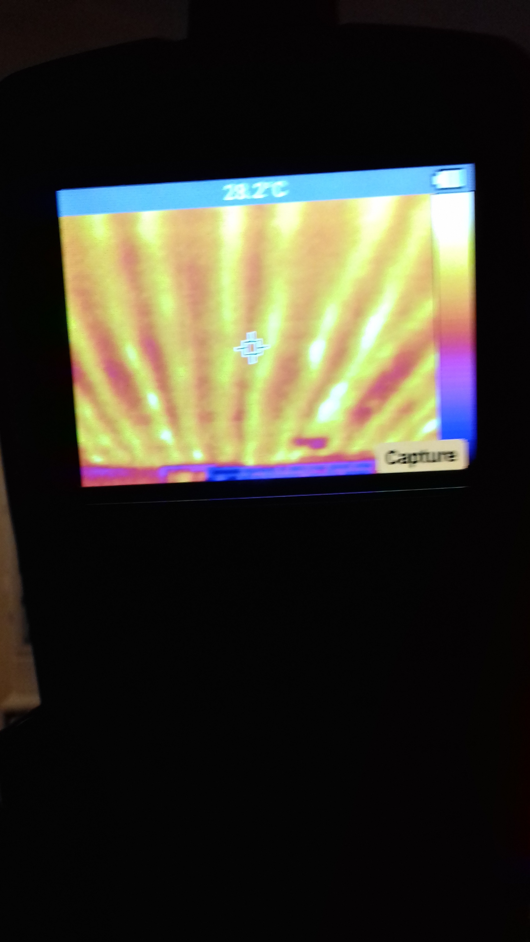

Ik heb vloerverwarming op de badkamer en zie dat dit als plafondverwarming in de huiskamer werkt :P
(met mijn flir cam kan je dat mooi zien)
