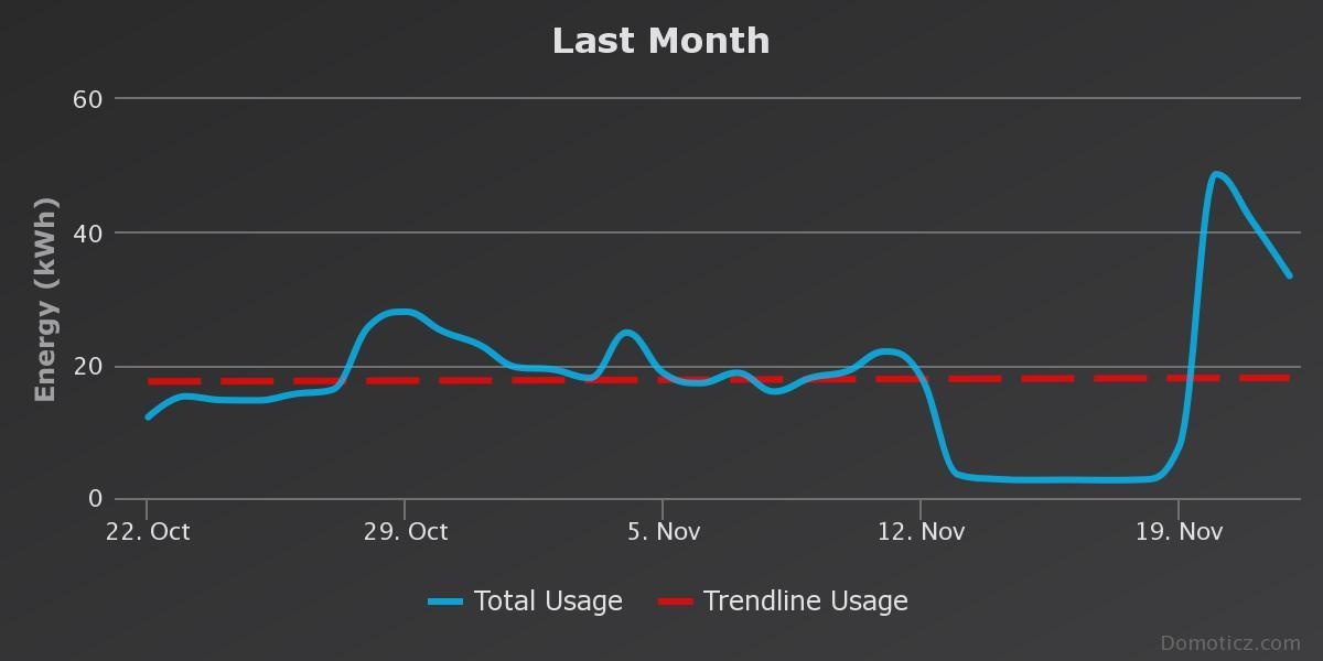

Dit dus ->
Terugkomend op dat ik een weekje weg was, verwarming op 15 graden had gezet en toen 2 dagen bezig was met het huis (beton) weer op 20 graden te krijgen met een hoog dagverbruik,waarmee de besparing eigenlijk weer teniet gedaan wordt... Dat klopt :p
Afbeeldingslocatie: https://tweakers.net/ext/f/XPtmVevFVPa6nkjJIFYByAbc/full.jpg
Het is de afgelopen dagen wel iets kouder dan 2 weken geleden, dus het gemiddelde dagverbruik zal wel wat oplopen.
Wijze les, bij een week weg, gewoon op temperatuur laten blijven.
Oxellaar schreef op donderdag 22 november 2018 @ 23:14:
@DropjesLover 15c is ook te koud, dan valt twee dagen nog mee eigenlijk. Onder de 17 a 18c moet je niet komen met een warmtepomp. Als het toevallig 2 dagen mistig is op het moment van opstoken, dan is het haast niet te doen ivm vele defrosten.
Ik heb geen Elga, ik heb een Loria. Die blijft het doen tot - 20.

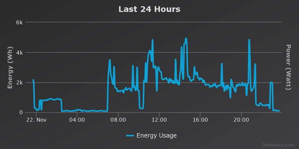

Het defrosted lijkt me mee te vallen, dit is het totaal verbruik van de afgelopen 24u. Ik ben in de middag met de boormachine en magnetron in de weer geweest, en een paar 100W verbruik van computer, muziek, laptop en 2 schermen. Dat maakt dat niet altijd alles toe te schrijven is aan de warmtepomp.
Afbeeldingslocatie: https://tweakers.net/ext/f/5qfSN25nL2eUdh3CiBTwODBU/full.jpg

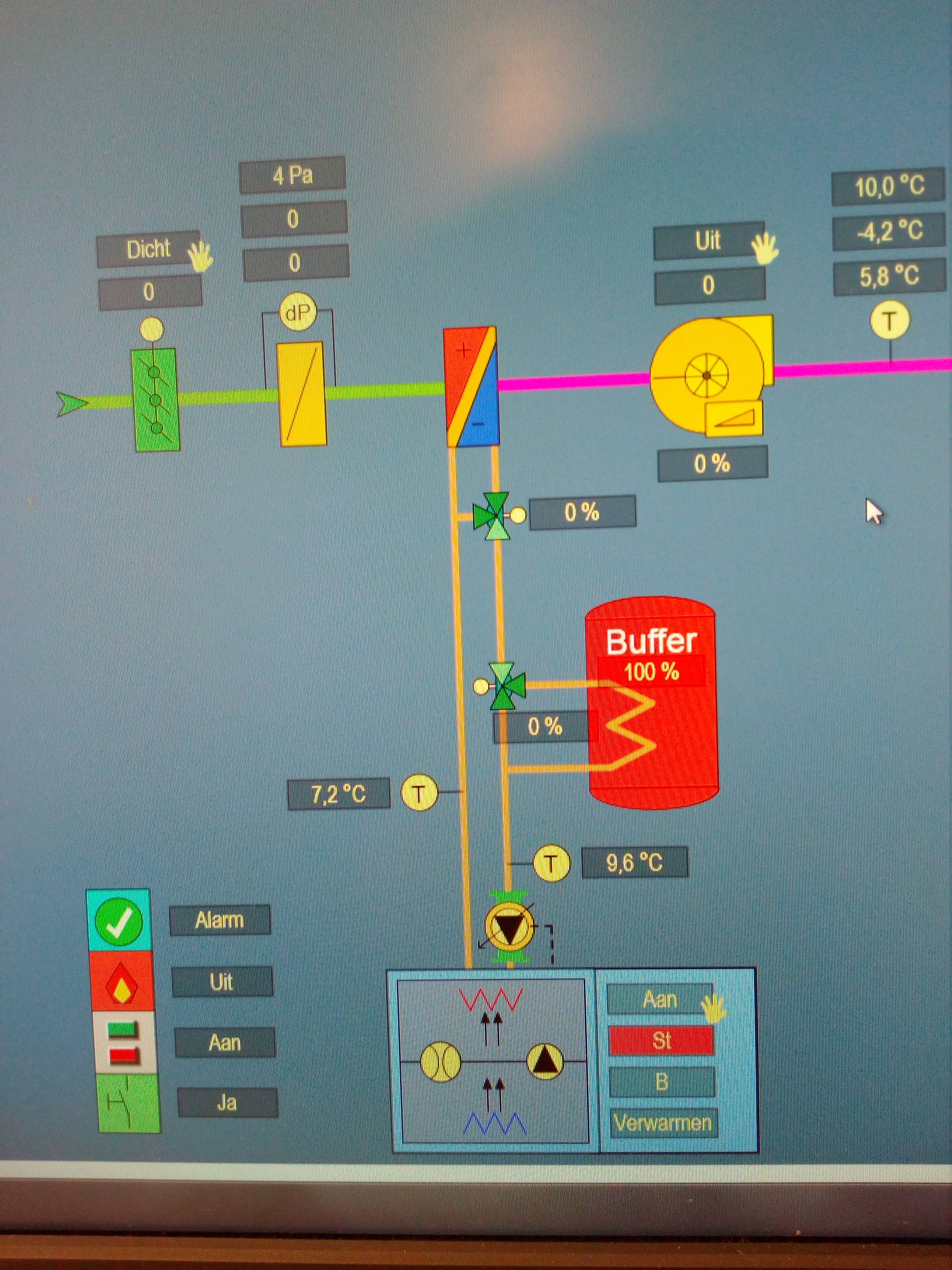

@Oxellaar Kan je met dit koude weer, en een warmtepomp die 4 dagen heeft uitgestaan die retour water van 6 graden voor zijn kiezen krijgt de hoge druk afblaas veiligheid eruit gaan?
  • Appie Heijn
  • Laatst online: 23-09 15:02
Ramon_1984 schreef op vrijdag 23 november 2018 @ 09:31:
Hier heeft een wp een element voor. Dit element schakelen sommige wp bezitters echter uit.
Maar ik principe heeft een wp een aantal beveiligingen aan de koelgaszijde wat bovenstaande moet voorkomen
  • Ramon_1984
  • Registratie: November 2016
  • Laatst online: 23:10
Appie Heijn schreef op vrijdag 23 november 2018 @ 09:56:
Carrier auqasnap heeft geen element.
  • Oxellaar
Hoge druk? Wees niet bang, er kan bij die temperatuur geen druk opgebouwd worden.
Dan start direct het E element. Maar lang niet alle warmtepompen hebben die en al helemaal niet veel met voldoende vermogen.
Met 3kW begin je niets.
Alleen als je een buffervat hebt.... Dan is het zo gepiept om te starten.

Felicia schreef op vrijdag 23 november 2018 @ 08:12:
Ja, ik draai op kamerthermostaat. De kamerthermostaat zegt alleen warmtevraag ja/nee en de warmtepomp doet vervolgens volgens stooklijn of vaste temperatuur stoken en moduleren op basis van dT. Ik heb nu een vaste temperatuur van 41 graden ingesteld met een dT van 2 (of 3 net na de nachtverlaging) graden.
@Tomexergie radiatoren staan inderdaad helemaal open (thermostaat eraf gehaald) en 1 wordt met een 160cm climatebooster geboost.
Totaal COP voor november was meen ik 4 tot nu toe, zal dadelijk eens kijken. Maar nogmaals, ik hoef niet mee te doen aan de COP race. Huis is lekker warm tegen lage verbruikskosten dus mijn doel is gehaald :) Het kan altijd beter maar mijn WP is ook gewoon te zwaar voor mijn situatie waardoor alle dingen die er voor zorgen dat ik een lagere Ta Kan draaien er ook voor gaan zorgen dat ie meer gaat pendelen.
[edit]
COP van november is 3,7. Vanmorgen ook een vrij lage van 2,nogwat maar dat komt omdat de buitenunit langzaam aan het dichtvriezen is :+ Dat is de 2e keer dat ik het zie (en ik kijk toch echt dagelijks), maar setpoint is bijna gehaald en dan ontdooid ie vanzelf weer (41 graden is dus nog steeds genoeg om te stijgen van 18 om 6:00 naar 19,8 om 09:15).
[edit2] En de te zware WP is overigens gewoon mijn eigen schuld. Ik heb 2 offertes gehad van een 7 en 8kW model die beide welliswaar minder power leveren bij -15 maar ook verder terug kunnen moduleren dan de 9kW nu. Dat ik de 9kW heb gekozen is toch de drang naar zekerheid terwijl de leverancier dat vast ook al in zijn offerte had meegenomen en dat is in de openingspost ook aangehaald om dat niet te doen maar ik ben niet voor niets eigenwijs >:)
Ik had ook een offerte voor een 14kW model maar die verkoper had het niet helemaal begrepen volgens mij 8)7 Ging mijn geïsoleerde jaren 90 huis vergelijken met een niet geïsoleerd 1917 huis maar wel evenveel m2 vloeroppervlak :*)
Volgens mij ben je spoken aan het meten. Als je overall COP nov 3,7 is bij Ta tot 42C dan is er niets aan de hand en draait het systeem goed. Mijn nov overall COP(Elga) is 4,01 met Ta tussen 35-39 dus je bent zeker niet slechter.Bij momentane metingen in en defrost periode zit je met optoeren en aftoeren met daarbij dynamische effecten op de COP. Probeer het eens met 24 uur metingen
Met jouw opmerking over COP race raak je de ziel van de monitoring. Vergelijken van COP is niet bedoeld als wedstrijd, maar betere afstelling van de WP's. Dit doe ik in ieder geval uit duurzaamheids-overweging. Het milieu zo min mogelijk belasten. Energie is (nog) spotgoedkoop en voor de kosten kun je best een lage COP accepteren , want het merendeel van de deelnemers komen uit de ICT sector met een goed inkomen en is 600 Eur per jaar kostenreductie is niet echt een factor waar ze zoveel tijd aan zouden spenderen. De L/W warmtepomp is een regeltechnisch complex apparaat, heerlijk om ICT kennis op los te laten en het is nog goed voor het milieu ook.
  • Ramon_1984
Oxellaar schreef op vrijdag 23 november 2018 @ 10:16:
Er zit wel degelijk een buffervat tussen , in de retour leiding.
Verder hangt er een luchtbehandelings kast aan.
Zal eens proberen een foto te uploaden.
@Oxellaar zo zit het dus hydraulisch aangesloten.
1 groot drama om dit aan te praat te krijgen........
Afbeeldingslocatie: https://tweakers.net/ext/f/5U1zQMdIcgqKeBJqSsVtNGZJ/thumb.jpg
[ Voor 17% gewijzigd door Ramon_1984 op 23-11-2018 10:52 ]

  • Oxellaar
Ramon_1984 schreef op vrijdag 23 november 2018 @ 10:27:
Buffervat in de retour heb je in zo'n geval niets aan, de retour zal dus nog langer koud blijven.
Buffervat dichtsturen, LBK uit en wp over kleine circuit laten draaien.
Dit had een parallel buffervat moeten zijn, als de kleppen iets te traag reageren krijgt de wp een klap koud water retour.

Oxellaar schreef op vrijdag 23 november 2018 @ 11:06:
Op een klein circuit heb ik de warmtepomp aan gekregen, maar daarna koud retour water en klaar ben je....
En nu is de warmtepomp dus kapot, koudemiddel is eruit door een afblaasveiligheid.
Maar met een buffervat paralel haf het allemaal wat mooier gewerkt.

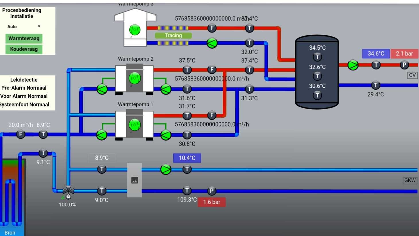

  • Oxellaar
Ramon_1984 schreef op vrijdag 23 november 2018 @ 11:25:
Hoge druk bij lage temperaturen.... Dat is vreemd.
Dan heb ik het beter voor elkaar :+
Afbeeldingslocatie: https://tweakers.net/ext/f/eWByesZYMyx6bzUvJ5QEP3E5/full.jpg
Afbeeldingslocatie: https://tweakers.net/ext/f/Yid6RgDgZ1F0PVMOjzNVcj4p/full.jpg
Ben al drie dagen aan het opstoken :)
De vreemde waardes komen uit een nog brakke modbus...
O ja... En stop met Priva :9

Oxellaar schreef op vrijdag 23 november 2018 @ 14:03:
Ook vaak priva, maar die beginnen wat achter te lopen op de rest qua mogelijkheden.
Maar dit is Eclypse, is ook nieuw voor mij, WebEasy gebruiken we behoorlijk vaak.
Wow nooit geweten dat er nog een alternatief voor priva is :)
Maar om ons gehele programma om te programeren naar eclipse zal ook wel aardig wat kosten…
Wij hebben nog priva versie 6.4 >:)
