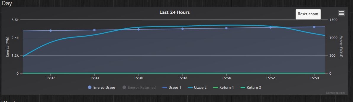

Gezien het vermogen waar jij op draait zullen dit allemaal defrosts zijn...
De grafieken van Domoticz laten intervallen zien van 5 minuten, daarom is Domoticz niet ok voor monitoring van het gedrag van je WP. Een defrost duurt 5 a 6 minuten en de waardes zal hij middelen waar dus een gemiddelde uitkomt van ~ 70watt
Dat is inderdaad storend, die 5 minuten interval.
Het is toch wel mogelijk om die interval te verkleinen, in mijn geval tot 2 minuten, kleiner werkte niet betrouwbaar.
Domoticz
Je moet er wel iets voor doen, hier staat het beschreven:
https://www.domoticz.com/...iewtopic.php?f=47&t=10183
3455wp, Panasonic MDC05f3e5 L/W WP

  • JvdW
  • Laatst online: 16-10 10:08
Tomexergie schreef op donderdag 22 november 2018 @ 17:54:
Mijn COP(Elga) van 1 t/m 22 nov is 4,01. De Ta is tussen 34-38C en nu om de 1,5 uur een defrost. s'nachts zelfs ieder uur.
Je ziet dat de defrosts niet een heel grote invloed hebben op de COP. Beter te veel defrosts dan te weinig. Even te laat hoeft niet meer, unit loopt dan helemaal dicht.
Kijk naar het aantal defrots.Is de NTC in de buitenunit wel goed?
De pompflow heeft niet z'n grote invloed als die maar niet veel te laag is. Als de dT = (Ta-Tr) tussen 2 en 5 C is dan voldoende flow.
Tsja das andere koek COP :+
Afbeeldingslocatie: https://i.imgur.com/KpThV0r.png
Afbeeldingslocatie: https://i.imgur.com/KlAwMpY.png
Hier duidelijk de defrosts te zien van vandaag.
De dT is ongeveer ronde de 3 graden nu, Ta 36,75 Tr 33,44 graden.(met ds18b20 sensoren in huis gemeten)
De controller meet Ta 34/35 Tr 33......
De pana 9kW loopt nu op 1 kW, opwekking 1,6kW, COP 1,6
compressor loopt op 37Hz.

Ik heb volgens mij slechts 1 defrost per dag, ik liep er vandaag toevallig langs toen de unit aan het defrosten was. Het was een super defrost, leek wel een waterval.
Wat volgens mij bij jou het probleem is is je relatief zware afgifte systeem dat erachter hangt, mijn unit draait na het opwarmen van de vloer op een heel laag pitje.
Bij 'informatie werking' en dan code 016 invullen kun je de compressorfrequentie uitlezen en jouw persoonlijke lage pitje ontdekken.
Afbeeldingslocatie: https://www.mupload.nl/img/nthz0vu.jpg
Grote pieken zijn de doorstroomverwarmer.
[ Voor 3% gewijzigd door koevlaas2 op 22-11-2018 20:22 ]

  • Maikie18
  • Laatst online: 18-10 17:29
Grolsch schreef op donderdag 22 november 2018 @ 13:51:
Dat zal dan wel aan de Hitachi liggen, mijn WP haalt z'n energie uit het CV gedeelte en de compressor loopt "slechts" op 1000Watt.
@dunklefaser nog niet echt gekeken, ik zal het databook eens doorspitten of daar wat over vermeld wordt.
"CTRL-F > flash" :P
Nu heb ik door waarom ik je grafiek niet snapte/verkeerd interpreteerde. Je gebruik vóór een defrost was gewoon een stuk hoger dan tijdens de defrost.Bij mij is dat tot op heden net andersom dus dan zijn het toch wel defrosts die ik zie
Afbeeldingslocatie: https://i.imgur.com/nOpDN2r.png
Afbeeldingslocatie: https://i.imgur.com/vZGw1uS.png

@Maikie18 nu snap ik jou ff niet. Volgens mij stijgt het vermogen voor een defrost (soms) omdat de buitenunit is ingevroren en dus een slechtere COP heeft.
PVOUPUT - 13.400WP - Twente
  • Maikie18
Grolsch schreef op donderdag 22 november 2018 @ 22:43:
Toen ik van de week een grafiek van jou zag waarbij jij zei,toen ging de slaapkamer van nachtverlaging af, gaf ik aan dat ik het vreemd vond dat ondanks de extra vraag dan het opgenomen vermogen af nam, maar dat was een defrost gaf je aan.Toen zei ik telkens vreemd want bij mij kost een defrost juist meer vermogen. Maar dat kwam dus door een vertekend beeld omdat de WP bij mij op die momenten toevallig maar 500W verbruikte en tijdens een defrost 1000+
