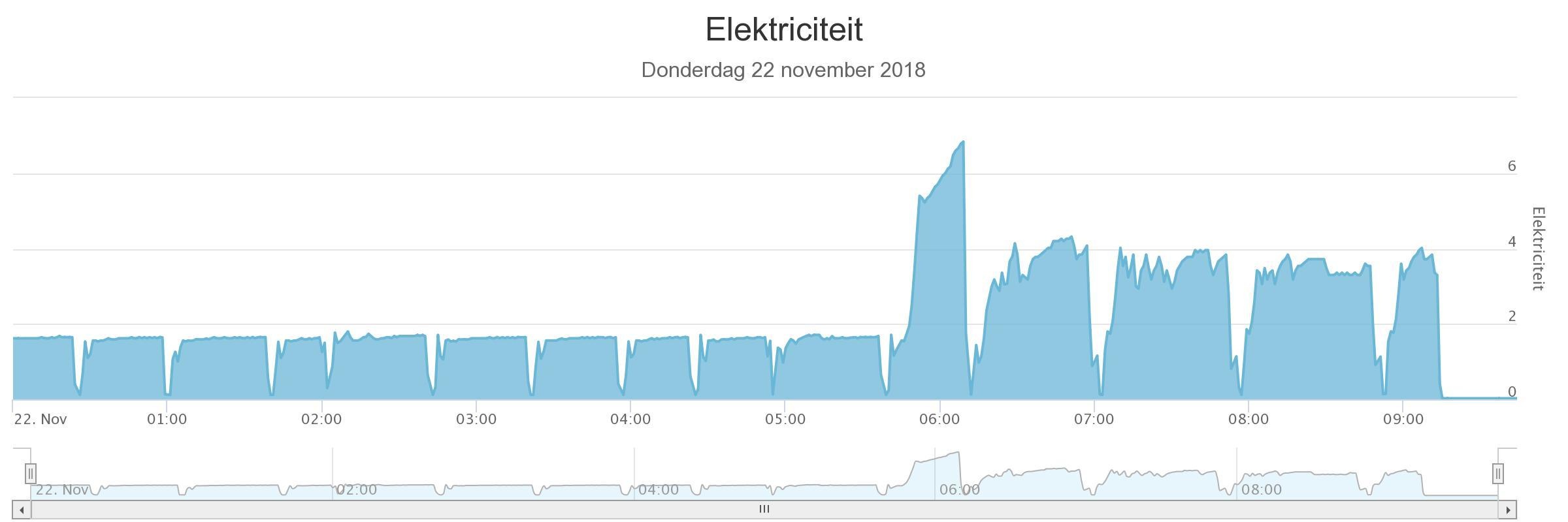

Afbeeldingslocatie: https://www.mupload.nl/img/bz32xwyv1y.jpg
20 minuten pauze inbouwen na een defrost lijkt mij niet wenselijk, vooral niet bij koud, winderig en mistig weer. Dan wil je gewoon zoveel mogelijk warmte, dus ik zou je programmaatje aanpassen.

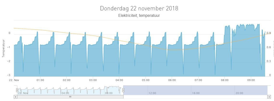

Gisteren de buitenvoeler voor mijn ELGA binnen gekregen vrij vlot ontvangen.
Meteen maar even opgehangen en geïnstalleerd.
Ben nu enige tijd de ELGA aan het bijhouden in Domoticz.
Ik zie om de uur ongeveer de ELGA terug gaan naar minimaal vermogen 70w.
Afbeeldingslocatie: https://i.imgur.com/QmnABO1.png
Is dit nou pendel gedrag?

Gezien het vermogen waar jij op draait zullen dit allemaal defrosts zijn...
De grafieken van Domoticz laten intervallen zien van 5 minuten, daarom is Domoticz niet ok voor monitoring van het gedrag van je WP. Een defrost duurt 5 a 6 minuten en de waardes zal hij middelen waar dus een gemiddelde uitkomt van ~ 70watt

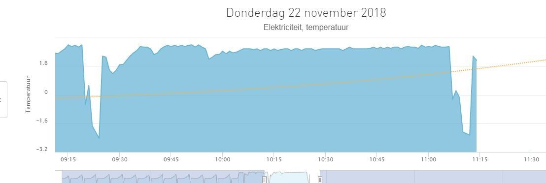

Afbeeldingslocatie: https://tweakers.net/ext/f/qiBTPeyG3q8yMXzI8D9eNiSd/thumb.jpg
Afbeeldingslocatie: https://tweakers.net/ext/f/E4CujZiySXROEunCJbhXg4pK/thumb.jpg
[ Voor 4% gewijzigd door godfriedd op 22-11-2018 09:52 ]

Ach, over dat hele defrosten kan ik ook nog wel een duit in het zakje doen. Die van mij defrost regelmatig elke 37 minuten (precies dat tijdsinterval). Dit doet hij ook terwijl hij 's nachts gewoon op 50% draait. Hij draait dan dus op een vermogen dat relatief laag is voor hem dus je zou er juist niet zo veel verwachten. Het zijn wel echt defrosts maar in praktijk vaak 'droge' defrosts. Geen idee waarom hij dat doet maar het is vorig seizoen ook al eens besproken. Om een of andere reden lijkt hij voor de zekerheid elke 37 minuten te defrosten (mogelijk afhankelijk van de buitenT) ook al is er geen ijsaangroei. Dat resulteert soms dus wel in 30 defrosts per dag (worst case).
Ik ben er niet echt bang voor en hij kan de ruimte prima warm houden. Maar ik vind het wel opvallend gedrag. Nog opvallender vind ik dat hij minder lijkt te defrosten als hij op 75% of 100% mag draaien. Bij mij gaat hij 's ochtends om 08.00u van 50% naar 75%. Op het moment draait hij nog niet op 100%, daarmee wacht ik tot de echte winter. Overigens heb ik ook eigenlijk nooit defrosts tijdens SWW bereiden terwijl hij daar juist op zijn hoogste vermogen draait.
Ik kan me de discussie van vorig winter nog herinneren, en ik herken het gedrag wat jij hebt niet bij mijn Mitsu.
Je kunt iets instellen aan de defrost instellingen, ik meende in de buitenunit. Staat wel ergens in 1 of andere databook die jij volgens mij ook allemaal uit je hoofd kent :P
Die van mij heeft nu al 3 dagen op rij een defrost binnen 5 minuten na start SWW. Op zich wel logisch, loopt uren op een relatief laag vermogen de pruttelen, en geeft dan ff gas met een defrost tot gevolg.

Afbeeldingslocatie: https://tweakers.net/ext/f/fuS3QGIJEMjevoZXcGIGIADe/thumb.jpg

Dat regelmatig defrosten doet hij bij mij ook. Het is natuurlijk erg vochtig nu. Gedurende de nacht staat er 1 lus open, om ca 6 uur een sww run en daarna de woonruimte, die de hele nacht warm genoeg is gebleven door de houtkachel (thermostaat daar op 24/7) Daarna het kacheltje weer aan :9
Maar je ziet: 10 x defrost in 6 uur >>> 36 minuten.......
Dat patroon lijkt inderdaad wel een beetje op dat van mij hoewel het patroon ietsje minder periodiek verloopt dan bij mij (bij mij is het soms 10-15 keer achter elkaar precies 37 minuten, alsof er een interne timer loopt die het defrosten initieert). Aangezien hij het standaard doet op deze manier ben ik er niet bang voor dat het heel schadelijk is voor de compressor. Ik vind het alleen altijd wel zonde dat je 4/5 minuten verwarmingsvermogen mist tijdens een defrost. Daardoor heb je op sommige momenten toch 10-15% van de tijd geen warmtebron.

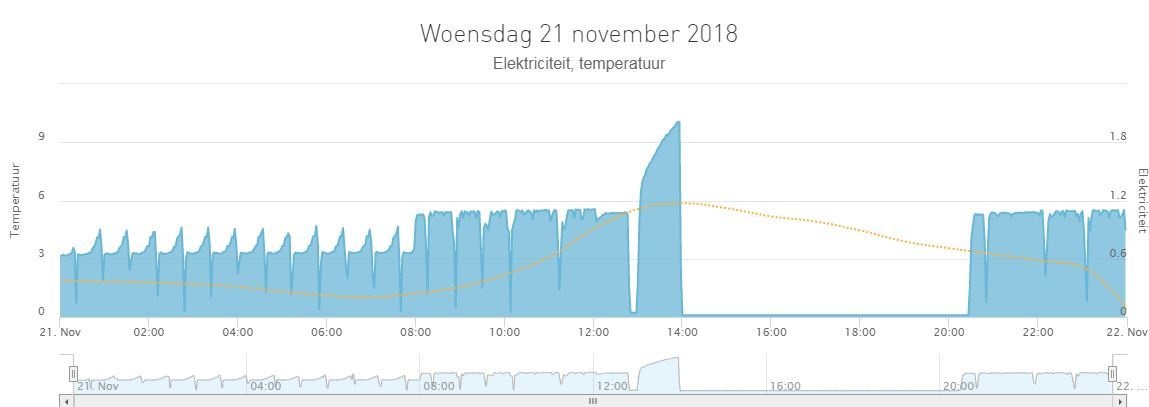

Het bovenste plaatje lijkt in mijn ogen eerder op "pendelen" door te weinig afgifte als op een defrost :?
Normaal na een defrost zie ik bijna altijd een "piekje" om de gewenste setpoint te halen.
Zie defrosts om 11.30, 14.10, 16.45, 19.30, 21.45.
Afbeeldingslocatie: https://www.mupload.nl/img/j1dnwwvq6y.jpg
Kun je eens inzoomen op zo'n defrost :? Bij mij ziet dat er namelijk zo uit.
Met name het dipje naar 1000Watt kenmerkt bij mij defrosts.
Afbeeldingslocatie: https://www.mupload.nl/img/y22yxd84tee.jpg

Laat ik vooropstellen dat ik er helemaal geen moeite mee zou hebben een buffervat erbij te zetten, alleen wil ik dan wel graag weten of dat het probleem oplost. Ik ben er nog steeds niet achter waarom hij gaat pendelen of defrosten vanwege het gebrek aan een buffervat. Wat ik wel als probleem ervaar is dat hij door het gebrek aan een buffervat blijft hangen in erg lage Ta-temperaturen (tussen de 25 en 28) waardoor je altijd met relatief hoge minimale vermogens te maken hebt bij de Mitsubishi's bij hoge buitentemperaturen (lees: 10-15 gr. Tb). Maar dat is nu niet meer echt het geval.
De warmtepomp toert niet verder op omdat ik het vermogen hardwarematig tot 50% reduceer 's nachts. Bij mijn gekozen Ta en bijbehorende buitentemperatuur is dan het (nominale) vermogen van mijn warmtepomp ca 8 kW, met 50% beperking komt dat op 4kW uit en met een COP van 5 (wat ik heb op het moment) resulteert dat in ca 800 watt opgenomen vermogen. Oftewel: Hij verbruikt wel ongeveer wat hij gezien de instellingen en setup zou moeten gebruiken.
@Ramon_1984 inderderdaad zoals @Grolsch al zegt heb ik op dit moment geen buffervat. Maar voornamelijk omdat ik het zonde vind een extra pomp erbij te moeten zetten indien ik een open buffervat plaats. Verder heb ik er wel ruimte voor en weinig problemen mee om hem alsnog te plaatsen...
Welke flow heb je nu :?
Door het toepassen van een buffervat kun je verschillende flows hebben in primair / secundair, en dus ook verschillende dT's. Kleine dT voor WP (vind hij fijn), grotere dT voor afgifte.
Ik kan ook niet precies de vinger op de zere plek leggen bij jou, maar al met al klopt het niet helemaal bij jou. Ta wordt niet gehaald, te veel (onnodige :? )defrosts.
Wat veranderd er in het gedrag als je wel naar 100% gaat, heb je dit al eens getest :? Laat hem eens een dag op 100% lopen en ga dan analyseren wat het verschil is.
Weet iemand wat er gaat gebeuren als ik de DS instellingen van de ZUBADAN flash injection-functie ga veranderen :?
Deze staat standaard op <+3 graden (dus onder de 3 graden Tb wordt blijkbaar de flash injection gebruikt).
Deze kan ik ook aanpassen naar <0 / <-3 / <-6
Wat zal er praktisch gaan gebeuren, wordt de COP beter, ga ik vermogen verliezen :?

Grolsch schreef op donderdag 22 november 2018 @ 12:24:
Ik kan hem morgen wel eens op 100% laten draaien de hele dag, dat zal inderdaad wel interessant zijn om te zien denk ik. Ik speel nog wel eens met de pompstand maar volgens mij staat die op dit moment op de laagste stand. Dit als poging om de afgifte zo klein mogelijk te maken en om te testen of hij ver terugregelt (dat lukt dus aardig) De flow is 16l/min op het moment. De dT is over het algemeen al wel wp-vriendelijk bij mij. Over het algemeen zit hij rond de 4gr waarbij Ta varieert van 25-28 graden en Tr varieert van 21-23gr.
  • Grolsch
  • Laatst online: 07:29
Met een flow van 16l/min heb je al een dT nodig van 7,15 graad om 8KW vermogen kwijt te kunnen. met een Ta van 28 graden gaat je dit niet lukken :P
Dus ik verwacht (maar daar ga je morgen achterkomen) dat hij niet op 8KW gaat draaien met Ta <30.
Als je het een beetje WP vriendelijk wil houden zou je ervoor moeten zorgen dat hij zijn vermogen met een dT van 5 kwijt kan, dus een flow van ruim 20 ltr /minuut zou ideaal zijn.
Ik denk dat je lage Ta ook niet bevorderlijk is voor defrosts, of doe jij de defrosts met element :?
Welke flow heeft je afgiftesysteem eigenlijk nodig :? Ik verwacht lagere flow met een grotere dT.

Daannn1987 schreef op woensdag 21 november 2018 @ 20:50:
Valt nog mee volgens mij?
(m3 = kw)
Zucht... 83 graaddagen hier 59.1 kWh
Enige verschil is dat we 3 dagen niet thuis zijn geweest, huis is afgekoeld tot 16 graden en daarna heeft de ELGA het op 16 graden gehouden. Even een situatie schets, want ik ben goed klaar met die elga!
Op Vrijdag is om 12 uur 16 graden ingesteld, het was toen 19 graden. De 17e is de elga de hele dag niet aangeweest, niemand thuis. In de nacht van 17 op 18 november is de Elga gaan pendelen, van 1:00 tot 10:00 met een max vermogen van 750 watt, na elke run van 30 minuten een defrost. Vervolgens is hij van 10:00 tot 22:00 op vol vermogen aan de slag gegaan, met slechts 1 defrost. Let wel, om het huis op 16 graden te houden!! Belachelijk toch? Het hele huis heeft 36 uur nodig om af te koelen van 19 naar 16 graden en de Elga geeft vervolgens 19 kWh nodig om het huis 1 dag op 16 graden te houden.
Blijft echt een waardeloos apparaat. 19 en 20 november pendeld hij de hele dag op 1000 watt. Maar tijdens de nacht verlaging van 1 graad koelt het huis zonder elga slechts 0.5 graden af. De Elga gaat vervolgens weer de hele dag vol vermogen verwarmen.

Hoe bepaalt de ELGA wanneer een defrost 'voltooid' is?
Mijn ELGA zit onder het ijs, Ta gezakt naar 24C.
Zo nu en dan een defrost maar het ijs gaat er niet van af.
En dan gaat ie weer aan de slag met 700W en Ta van 24C.
Waarom ontdooit een defrost niet?

Een defrost ontdoet een buitenunit niet perse van alle ijs. Wel zouden de lamellen van je condensor van ijs ontdaan moeten zijn.

Bij een Defrost van mijn Mitsu is wel al het ijs weg, waarom een ELGA dat niet doet kunnen andere Elga gebruikers misschien verklaren :?

BasvanS schreef op donderdag 22 november 2018 @ 13:11:
Ik heb wel eens eerder geschreven dat wij een week gingen skieen en dat ik zuinig dacht te zijn door de thernostaat op 17 graden te zetten, we hadden onze w/w wp net. Nadat het huis afgekoeld was, draaide hij net zoals bij jou zeer regelmatig om het op 17 graden te houden. Toen we thuiskwamen dacht ik, ik zet de thermostaat hoger en het is weer snel warm. Nou dat was een vergissing, het heeft 3 dagen geduurd geloof ik. Nadeel van een massahuis en vv.
De 19de en de 20ste waren wel vervelende dagen, een straffe oostenwind, dus dat kan wel energie gekost hebben. Ik zag hier al aardig hoge cijfers voorbij komen qua verbruik en zag bij ons een 14 en 11 kWh, wat voor ons doen fors is.

jerh schreef op donderdag 22 november 2018 @ 14:55:
Wellicht toch maar weer de nachtverlaging eraf halen dan. Gewoon 24/7 die 19 graden draaien dan maar.
