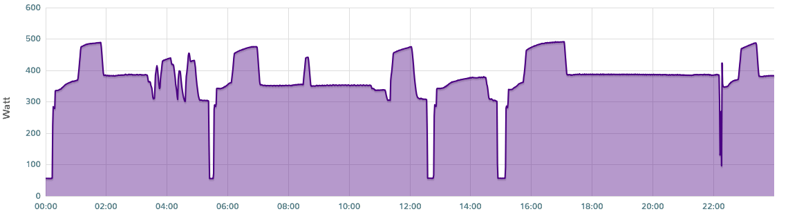

15,6 kWh verbruik gisteren terwijl ik 24x7 draaide, het valt mij allemaal erg mee.
Toen ik nog R410A tekort had verstookte ik zo 22 kWh op zo'n dag.
We gaan het binnenkort uitzoeken met een pro.
Tot nu toe gewoon warm in huis met 22 met 29 Ta 27 retour en 26 uit de vloer, maar defrost mania
https://pvoutput.org/intraday.jsp?id=12038&sid=48485

Rol-Co schreef op dinsdag 20 november 2018 @ 23:08:
Nauwelijks defrosts hier 8)

  • Rol-Co
  • Laatst online: 03-09 23:40
Rol-Co
3,8kWpZ 4,98kWpO-Z-W 2,86kWpN
Moet hij hier doen, heb ik zo ingesteld omdat hij anders inkakt naar 1,8kW als hij lange strepen gaat trekken.

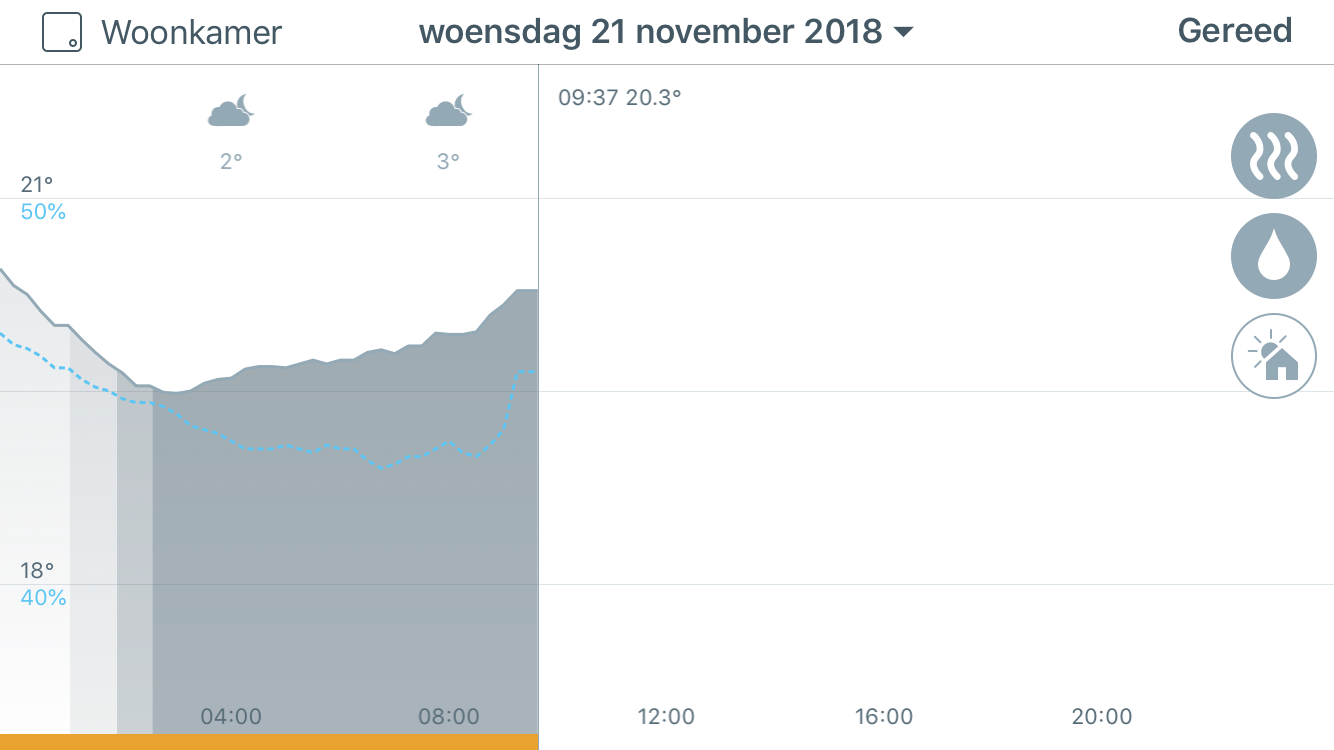

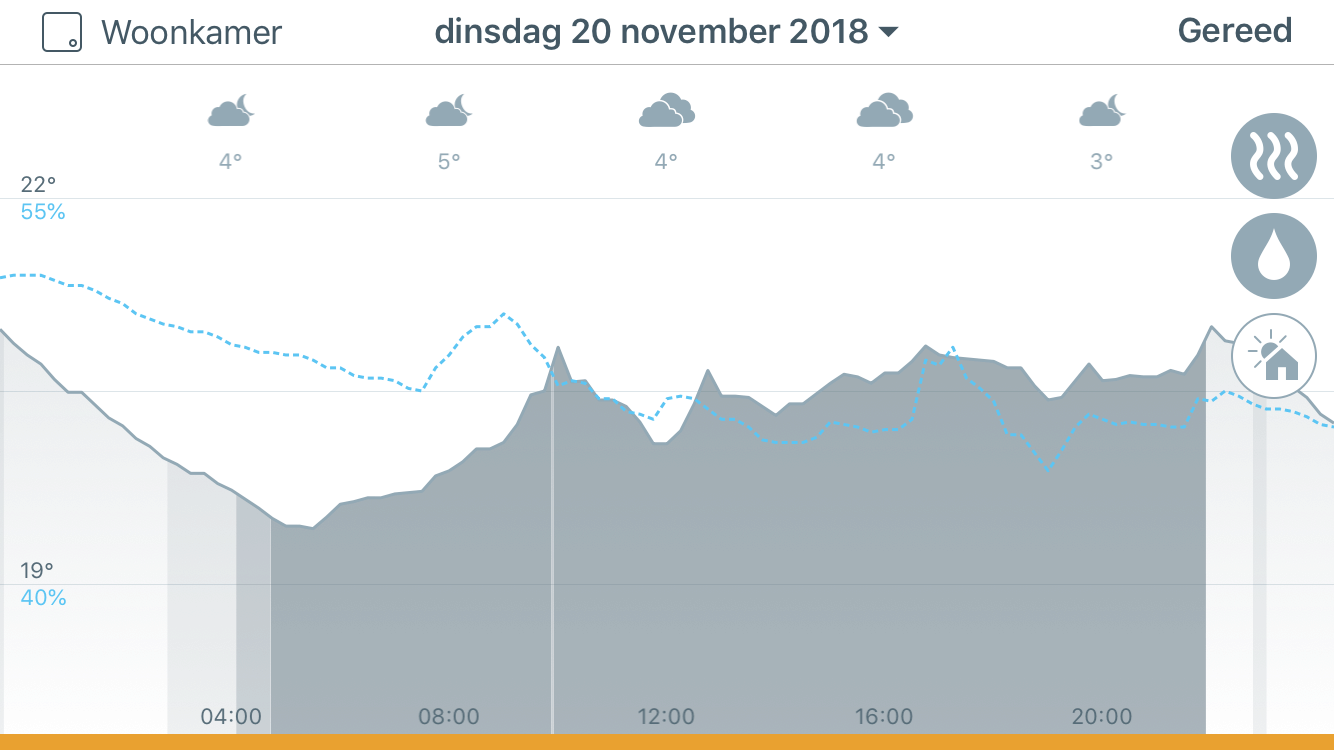

Ik ben toch maar even weer aan het experimenteren geslagen. Eerst 35 aanvoer continue.
Aangezien ons huis niet super goed geisoleerd is draait de WP afgelopen 24 uur ongeveer 17 uur. In principe zorgt het toevoegen van warmte vanaf 20gr Truimte al voor een behaaglijk gevoel. Afgelopen nacht draaide de WP op basis van WAR ongeveer 33-34gr Ta bij 1-2gr Tb
20-11 TADO
21-11 TADO
Toch een hele keurige lijn, ik pas een hele kleine verlaging toe op momenten dat het iets kouder mag zijn in de woonkamer. 20,8-->20
20,8 overdag als we thuis zijn.
20 van 23.00-07.00,echter afhankelijk van Tb gaat de warmtepomp al eerder aan de slag om er voor te zorgen dat de woonkamer niet te ver onder de 20gr gaat. Vanochtend was dat om 04.45
Nu nog eens tijd en energie vinden om de logging eens op orde te brengen.

Afbeeldingslocatie: http://www.familie-kleinman.nl/energie/wp-content/uploads/2018/11/19-11-2018.png
Heel duidelijk terug modulerende ELGA in de nacht.
En dit gisteren 20-11:
Afbeeldingslocatie: http://www.familie-kleinman.nl/energie/wp-content/uploads/2018/11/20-11-2018.png
De ELGA hoeft bij mij nog steeds niet op vol vermogen te draaien en moduleerd nog regelmatig terug.
De eerste 12 uur van vandaag heeft de ELGA bij mij 7,8kWh verbruikt, dus de ELGA heeft nog wat ruimte voor nog kouder weer :)

Voor de liefhebbers..
Warm in huis.....
Inlog:
Henk
Henk
IP= : 143.176.124.13:3000
Alleen is Cop nog een dingetje...
Maar is er iemand die een H versie meet met de kamstrup?
En ook de verschillen kan laten zien tussen de kamstrup COP en de pana unit COP
Directeur maar eens lief aankijken.. :O :O :O
waar kan/mag/moet een kamstrup zitten?
Begin einde midden van een leiding de hoofd of mag het ook een aftak zijn?
Heeft de kamstrup ook een webui zodat je iemand toegang kan geven?
Die cop wordt nu vers 2 he.. O-)
Draait prima zo op het moment, maar je had een boel radiatoren dicht gezet toch?

mkleinman schreef op woensdag 21 november 2018 @ 12:39:
Hoe doet iedereen zijn warmtepomp het op dit moment nu het echt voor het eerst wat kouder aan het worden is?
Dit was 19-11 bij mij:
De ELGA hoeft bij mij nog steeds niet op vol vermogen te draaien en moduleert nog regelmatig terug.
Ziet er mooi uit @mkleinman. Hier draait de Elga ook als een zonnetje. Gisteren gemiddeld 4˚C buiten in Mokum, en de Elga tuft lekker door onder de 400W. Vooral van die kaarsrechte lijn tussen 17 en 22 uur word ik erg vrolijk.
Afbeeldingslocatie: https://tweakers.net/ext/f/Yl3W25KyMbZtr0Y2Rjikq3MB/full.png
Wand-temperatie in een A+++-monument uit 1865 met een Pana Mono. Gasloos sinds juli 2017. De afsluitboete bestaat niet

Kleine opmerking: De eenheden langs de y-assen kloppen niet. Daar hoort W (van Watt) te staan, en kW (van kiloWatt. Geen kWh en Wh dus.

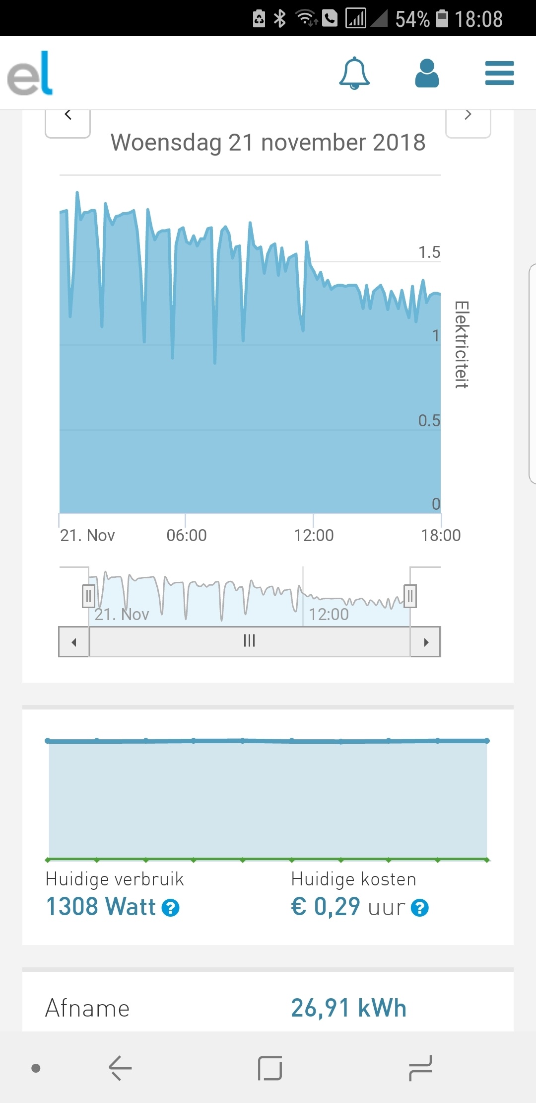

Grolsch schreef op woensdag 21 november 2018 @ 16:03:
Dat ligt aan het vermogen van je WP, met mijn 11,2KW WP is 2000Watt elektrisch opgenomen vermogen laag vermogen (compressor draait op een lage frequentie).
Met een 5KW WP is 2000Watt elektrisch opgenomen vermogen de max, dus loopt de compressor op een hoge frequentie.
Een mooi voorbeeld is het grafiekje van @Dylantje2 . Je ziet dat zijn WP 's nachts redelijk naar max vermogen gaat, resultaat veel meer defrosts.
maar heeft niet alleen met het vermogen te maken, RV, Tb en de bijbehorende Ta zijn allemaal factoren die meewegen.
Hier ook de hele dag laag opgenomen vermogen, maar vermoed toch meer defrosts (dipjes?) doordat ik geen zubadan heb.
Vermogen neemt door de dag steeds een beetje af. Ondanks dat het al een tijdje een halve graad hoger is dan de ingestelde temperatuur loopt hij nog vrolijk door.
Defrost?
PUHZ-SW100YAA & 7440wp

roelzadh schreef op woensdag 21 november 2018 @ 18:14:
Zubadan defrost net zo vaak als iedere andere warmtepomp. De temperatuur van de buitenunit is hetzelfde.

  • Chip2710
  • Laatst online: 13:03
Bedankt voor je reactie,
Hier een Hitachi RAS2 4Kw.
Binnen 20,8 gr.
Buiten ongeveer 2-3 graden
Gewenste Ta 30 -31 graden
Daarbij een gevraagd vermogen van ongeveer 650-750 Watt
Is dat een situatie dat er een defrost 1x per uur komt?
Itho WPU_5G. 3.5

  • Grolsch
  • Laatst online: 16-10 20:06
Chip2710 schreef op woensdag 21 november 2018 @ 18:57:
Binnen 20,8 gr.
Dat zou heel goed kunnen, maar is echt afhankelijk van de situatie.
Wat is de RV :?
Ik neem aan dat jij bij +2 ook een COP hebt van zo'n 4, dus draait je WP aardig richting de max.(3KW)
1 x per uur is niet vreemd bij deze omstandigheden.

  • mkleinman
  • Laatst online: 11:09
mkleinman
8kWp, WPB, ELGA 6
Chris_82 schreef op woensdag 21 november 2018 @ 18:56:
In hoeveel stappen moduleert de Elga eigenlijk, het lijkt er hier op dat laagste stand ca. 350W is en de volgende stap ca. 700W :?
Bij mijn Loria 6010 zie ik in het onderste bereik ook vrij grote stappen van ca. 200W. Naar boven toe worden de modulatiestappen kleiner ca. 70W.
Geen idee, heel veel in elk geval. En daarbij lijkt de ELGA overweg te kunnen om traploos op en af te schakelen en in stappen.
Afbeeldingslocatie: http://www.familie-kleinman.nl/energie/wp-content/losse_plaatjes/moduleren.png
Je kan hier zowel de blokken zien als dat hij ook traploos opregelt.
