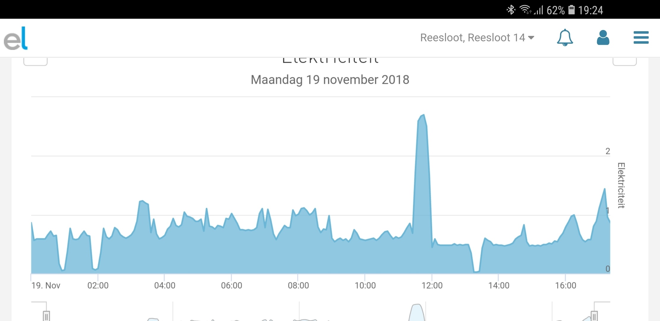

Grolsch schreef op dinsdag 20 november 2018 @ 08:47:
@Dylantje2
@Dylantje2 ik zou toch wat aan die schaal doen, vreselijk misleidend zo :P
En dat dipje iets na 0200 lijkt mij wel een defrost :?
Klopt was er denk ik toch ook 1
Zojuist was er ook ijs _/-\o_

  • Grolsch
  • Laatst online: 07:29
In Twente gaan we vandaag de 30kWh voorbij :P
Het is waterkoud, temperatuur vlak boven 0, oostenwind, en net zelfs (natte) sneeuw :)
Zelfs m'n slaapkamers boven aan de oostkant vragen warmte (zie piek vanaf 17:00, dan eindigt mijn nachtverlaging voor de slaapkamers).
Maar nog keurige ruimtetemperaturen van 21,1 á 21,2 in de woonkamer/keuken, exact zoals gewenst :P Tegen de tijd dat we naar bed gaan is de temp tegen de 21,5 en vanochtend was de temperatuur 20,8 in keuken en woonkamer. Dus vanaf 10:00 tot 19.30 9,5 uur bezig geweest om de ruimtetemperatuur 0,4 graden naar boven te krijgen.
Afbeeldingslocatie: https://www.mupload.nl/img/z14dew.jpg
PVOUPUT - 13.400WP - Twente
  • thefox154
  • Laatst online: 12:10
Grolsch schreef op dinsdag 20 november 2018 @ 20:13:
aih is dat niet erg lang? Dat klinkt alsof je al bijna op je max draait?
HIer met vieze koude wind net ook een half graad erbij gezet, was binnen 2 uur behaald.

  • Grolsch
thefox154 schreef op dinsdag 20 november 2018 @ 20:15:
Nee hoor, binnen 20 minuten is gewenste Ta gehaald, en WP loopt nog lang niet op zijn max zoals je kunt zien aan het opgenomen vermogen, die piek om 14:00 dat is max :P Net even de moment COP bekeken, COP van 3,25 Thermisch vermogen van 9.1KW bij 2,8KW opgenomen vermogen, en dat was vlak voor een defrost :P

  • DropjesLover
  • Laatst online: 17:16
DropjesLover
Dit dus ->
We zijn een weekje weg geweest. In die tijd was het gros van alle sluipverbruikers uitgetrokken (tv/hifi, NAS, vloerverwarmingpomp). Wel deed de warmtepomp en het elektr. keukenboilertje het SSW op temperatuur houden, en natuurlijk de koelkast. De uit-huis temperatuur was 15 graden.
Dagelijks verbruik: 2,7kWh :o
Vandaag staat de warmtepomp al de hele dag te loeien, dagverbuik tot nu toe 44kWh :o
En het huis is nog nauwelijks warm, al de hele avond 17,5 graden volgens de thermostaat :X
Huis is uit 1991, waarbij zaken als spouw, vloer en dakisolatie redelijk aanwezig zouden moeten zijn.
Maar wel alleen dubbel glas (ik denk geen HR++) en 5cm EPS vloerisolatie, dakisolatie moet ik nog eens bekijken. Alles bijwerken gaat een goede 20k kosten, die we nu zeker niet hebben :/
[ Voor 3% gewijzigd door DropjesLover op 20-11-2018 21:25 ]

DropjesLover schreef op dinsdag 20 november 2018 @ 21:25:

Je hele woning zal wel enorm afgekoelt zijn naar 15 graden... dat kost wel wat voor het weer op temp is

  • DropjesLover
DropjesLover
Dit dus ->
Daannn1987 schreef op dinsdag 20 november 2018 @ 22:00:
Met een volle dag stoken mag dat toch wel veranderd zijn hoop ik? Van 15 naar 17,5 in een dag is wel heel langzaam voor een 10kW unit...
Ik heb de temperaturen nu voor de gele dag op +18,5 gezet, kijken wat dat doet. Mn vrouw en baby zijn toch nog een week weg :p
reneeke1970 schreef op dinsdag 20 november 2018 @ 22:19:
Tja gewoon de wp laten staan op 21 graden had goedkoper geweest, ik doe niet anders.
Misschien wel, maar als je een week niet thuis bent...
Ik heb van mn vrouw ook nachtverlaging moeten instellen, het was haar te warm op de slaapkamer 's nachts, en ietwat omslachtig te regelen met vloerverwarming (het verdelerblok is in een kast weggewerkt).
[ Voor 7% gewijzigd door DropjesLover op 20-11-2018 22:44 ]

DropjesLover schreef op dinsdag 20 november 2018 @ 22:39:
Onderschat de massa van je woning en ook vloer niet. Denk dat het helemaal niet zo gek is eigenlijk. Het helpt ook niet mee dat het de hele dag < 4 graden is en geen zon.
21xDMEGC 440wp (9240) ||| Pana 9j
  • reneeke1970
  • Laatst online: 17:03
In week tijd misschien 200 kWh??
Nu bijna 100 om op temp te komen.
Dus 20 euro verdient met twee dagen in de kou zitten. Nou die twintig euro kan er wel bij op die week vakantie....
1 PVoutput . Dongen NB
