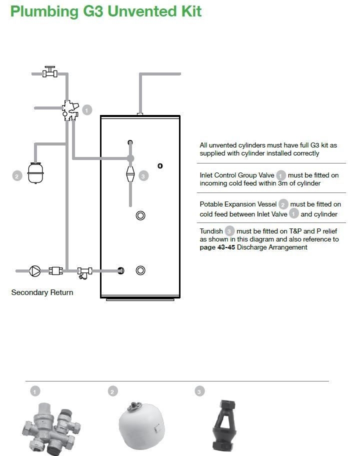

Grolsch schreef op maandag 19 november 2018 @ 18:47:
Ik denk dat het wel mee gaat vallen @koevlaas2 .
Jouw 2e vat had / heeft transportschade. Is dat niet gewoon de oorzaak van dit probleem :?
De joule vasten zijn afgetest op 10 Bar en hebben een werkdruk van 6 bar.
Waar lees je trouwens dat er zo'n expansievat zou moeten zitten :? Op hun website lees ik er niets over, en ook mijn installateur heeft er met geen woord over gerept.
Ik (lees mijn installateur) heeft inderdaad de standaard 7 bar overdruk ventiel verwijderd en afgedopt. Was beter volgens hem.
Tis trouwens vies waterkoud in Twente. Slaapkamers op de oostkant zakken al onder de 18 graden, en daar gaat de v.v. al aan. Dit gebeurt normaal pas als het veel kouder is. Gelukkig kan de WP het nog op z'n slofjes aan, maar het opgenomen vermogen is wel hoger als bij +12 graden :P
Toch al 3 defrosts gezien in Enelogic, terwijl Tb rond de 5 graden lag.
Transportschade mogen we niet vergeten idd, ik heb Plone POLEN teruggemailt met mijn visie op de zaak.
O.a. dat ik durf te wedden dat iedere Joule boiler die in NL verkocht is zo aangesloten zit en ik heb bijgesloten een film van de inlaatcombinatie die overdruk water afvoert. En ik heb ampersand even gemeld dat expansievaten zoals hij aangeeft verboden zijn in Nederland.
Kijken waar hij mee komt.
Staat in de installatiehandleiding, pagina 30.
Joule Unvented Kit
Maar ik zou em ook gewoon met een standaard (6 bar) inlaatcombinatie hebben aangesloten.
Gezien de problemen van @koevlaas2 zou ik jou (en koevlaas2) nu wel aanraden om een simpele manometer op het vat aan te sluiten, zodat je kunt zien hoe hoog de druk in het vat echt wordt. (Theoretisch 6 bar uiteraard, maar is dat ook de werkelijkheid?)
  • koevlaas2
  • Laatst online: 12-08 07:30
Andrehj schreef op maandag 19 november 2018 @ 21:32:
[Afbeelding: Joule Unvented Kit]
Gezien de problemen van @koevlaas2 zou ik jou (en koevlaas2) nu wel aanraden om een simpele manometer op het vat aan te sluiten, zodat je echt kunt zien hoe hoog de druk in het vat wordt. (Theoretisch 6 bar uiteraard, maar is dat ook de werkelijkheid?)
Volgens mij is de druk in het vat niet eens zo hoog, maar het krimpen en uitzetten wat de boel de das omdoet, ik heb Polen dit ook gemeld. (slecht staal en/of slecht gelast).
Enfin ik stap over op DJG boilers, ik kan geen gezeik met hardware gebruiken.
