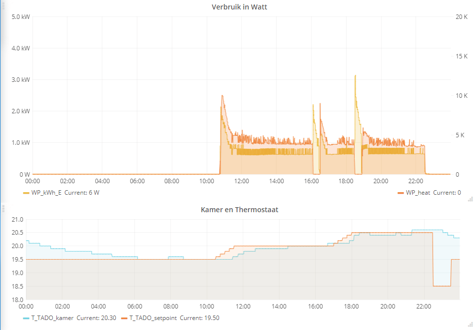

Ik heb zo’n huis met veel zon-instraling en juist daarom gekozen voor WAR. De te hoge temperatuur als de zon doorbreekt hoort er sowieso bij, dat is niet te voorkomen. Heb dat voor aanschaf van de WP een jaargang geprobeerd met Tado, weersvoorspelling en meten van de instraling. Het effect op de temperatuur van de vloer is zonder WAR dat er zolang geen warmtevraag meer is op zonnige dagen in voor en najaar, dat de complete buffer uit de vloer verdwijnt, de vloer vervelend koud gaat aanvoelen en het vervolgens weer meer dan zes uur kost om weer wat op temperatuur te komen.
Nu met de WP blijft de retour temperatuur op een dag als vandaag keurig 22,5 graden en als het weer wat kouder wordt zoals in het begin van deze maand wordt dit 23,5 graden. Het maakt voor de ruimtetemperatuur als de zon in de ochtend in de kamer komt geen drol uit of de vloer 20 of 22,5 graden is, die loopt gewoon op naar net onder de 22 graden. In de middag verdwijnt de zonnewarmte en zorgt de vloer weer voor comfort. Op een dag zonder zon blijft de ruimtetemperatuur heel dicht rond de 20,5. De Tado mag dit nog steeds heel nauwkeurig met tienden meten. En de WP? Draait nu al uren net boven de 200 Watt. Per etmaal bij 9 gewogen graaddagen verbruik ik nu voor verwarming 4,5 kWh. Op basis van historische gegevens weet ik dat mijn huis in november ongeveer 0,38 m3 gas/graaddag stookte. Dus 3,4 m3 gas, omgerekend 33 kWh stroom, gedeeld door 4,5 =.......... maar dat mag ik hier niet vermelden zonder warmtemeter. Ta is nu overigens al 12 uur 25 graden. Waar zit de fout?
Afbeeldingslocatie: https://tweakers.net/ext/f/iDhgXbQctRUpbCv2CgKntsT6/thumb.jpg
Afbeeldingslocatie: https://tweakers.net/ext/f/YsUkcLIZeswMJ5VhyJ1fm2wM/thumb.jpg
Afbeeldingslocatie: https://tweakers.net/ext/f/N3vTo5b6SCEBydiSv0PCLs6H/thumb.png
Afbeeldingslocatie: https://tweakers.net/ext/f/2niCwQQs3vNtGKqMlOBMiQrn/thumb.png
WH-MDC05H3E5, 5600 Wp zonnepanelen, 2 infrarood bad- en werkkamer, SWW Auer Edel water 100L, Daikin 2MXM50M9 airco met FTXM35N en FTXM20N

Dre schreef op dinsdag 13 november 2018 @ 18:41:
Panasonic heeft de nare eigenschap om elke pendel weer (bijna) volgas op te starten. Het gevolg is meer start/stops dan noodzakelijk en meer geluid dan noodzakelijk.
De overstap van modulerende OpenTherm gasketel naar de domme aan/uit thermostaat op de warmtepomp is toch echt een achteruitgang. Voordat de 7 miljoen huishoudens (?) overstappen moet er wel wat verbeteren.
Is zulk gedrag normaal voor de Panasonic? Bij mij start hij juist wel maximaal terug modulerend (16%) en loopt na 5 a 10 minuten op naar hogere niveaus maar zeker niet vol (tenzij -10 buiten).
[ Voor 28% gewijzigd door Jan Treur op 13-11-2018 18:46 ]
All electric 2023 Weheat Blackbird 8kW warmtepomp + 2021 Hyundai Ioniq 5.
  • Dre
Dre
Voor de Panasonic WH-MDC05F3E5 wel (meerdere exemplaren). Welk model heb jij en met welke Ta stook je bij 2℃ buiten?
Na het bereiken van Ta_gewenst +/- 1°C duurt het 60 seconden voordat de warmtepomp begint met terug moduleren. In systemen met weinig water kan dit betekenen dat de warmtepomp volgas staat te verwarmen terwijl Ta_gewenst al bereikt is.
Bron: Dre in "Lucht/Water warmtepomp om mee te verwarmen en koelen 4"

Ik heb zelf geen Panasonic maar een Fujitsu; zie hieronder. Bij 2 graden buiten is mijn Ta ongeveer 35 graden.

  • Registratie: November 2016
  • Laatst online: 13:44
Dre schreef op dinsdag 13 november 2018 @ 18:48:
Ik herken dat niet, het is even optoeren +/- 650watt en terug moduleren en lekker cruisen op de war.
@t.oswald @koevlaas2 kan de pana tot 200watt terug moduleren ? En hoeveel hz is dat dan ?
[ Voor 6% gewijzigd door Ramon_1984 op 13-11-2018 19:10 ]

Regelgedrag:
Zie hieronder het regelgedrag van de Panasonic uit 2017. Volgas opstarten om later tot de conclusie te komen dat Ta te hoog wordt. Elke cycli weer. Een waardeloze regeling als je het mij vraagt.
De stooklijn is tussendoor nog aangepast en de warmtepomp tussentijds uitgeschakeld
Afbeeldingslocatie: http://oi68.tinypic.com/20ru3q8.jpg

Dre schreef op dinsdag 13 november 2018 @ 21:36:
Regelgedrag:
Wat heb je nog meer aan radiatoren dan? Hier zakt het vermogen na een minuut of 10 omdat ie op temperatuur is, tenzij ik de Ta op 35 zet want dan stijgt de Ta naar 38/39 en gaat ie na 15 minuten uit omdat ie z'n warmte niet kwijt kan.
