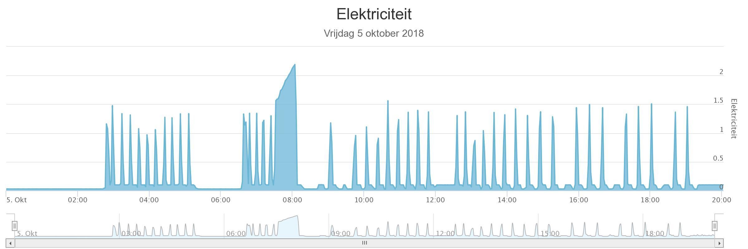

@reneeke1970 Ik heb daar mee getest, en dat resulteert op een gegeven moment weer in pendelgedrag :P
Zie hieronder 25-02-2018, nachtverlaging van 22.00 tot 08.00.
Afbeeldingslocatie: http://i68.tinypic.com/8yajaq.jpg
Zie hieronder 01-03-2018, geen nachtverlaging
Afbeeldingslocatie: http://i64.tinypic.com/122lwmg.jpg
Ik heb vorig jaar regelmatig geëxperimenteerd, en voor mijn situatie vind ik nachtverlaging de beste optie.
PVOUPUT - 13.400WP - Twente

Grolsch schreef op maandag 8 oktober 2018 @ 13:36:
Heb je ook geprobeerd met alle zones open ?
  • Grolsch
  • Laatst online: 22:41
Ramon_1984 schreef op maandag 8 oktober 2018 @ 13:40:
Dat weet ik niet meer precies, maar als ik alle zones open zet krijg ik gigantische variaties in ruimtetemperaturen (ook al proefondervindelijk vastgesteld :P ) en dat wil ik niet.
Ik heb eigenlijk maar 1 doel, en dat is de gewenste ruimtetemperatuur halen per ruimte.
Een belangrijk "bijdoel" van mij is 's nachts geen geluid, en dat is ook 1 van de redenen dat ik hem 's nachts (liever) niet wil laten lopen.
Ook loop ik nog af en toe bij koud weer de houtkachel flink op te poken, dus echt "gemiddeld" ben ik dan weer niet :P
[ Voor 10% gewijzigd door Grolsch op 08-10-2018 13:43 ]

@reneeke1970 ondanks dat jij een buffer hebt geeft de WP toch nog hetzelfde beeld als bij mij, ik had dit wel anders verwacht?
Edit: tenminste bij de 1e 2 runs
Afbeeldingslocatie: https://i.imgur.com/s9RToJQ.png

Een buffervat geeft rust in het systeem en scheidt de hydraulische circuits tussen afgifte en opwekking, maar het is een "Fabel" dat hij gependel vanwege te weinig afgiftevermogen voorkomt.
Een buffervat is goed geïsoleerd en heeft nagenoeg geen afgifte, als je onvoldoende afgiftevermogen hebt lost een buffervat dit pendelgedrag niet op.
Ik verwijs wederom naar de grafiek van de persoon die dit getest heeft met een 200 ltr buffervat :P
Afbeeldingslocatie: https://tweakers.net/ext/f/05iJlt6Tyk1E0GjQxvj5SvY5/full.jpg
Geen (of onvoldoende) afgifte resulteert in pendelgedrag bij de Mitsu.
Ook wel logisch, Ta = 30, buffervat is binnen no time 30 graden, geen afgifte, retour is 30 graden, WP gaat uit.
reneeke1970 schreef op maandag 8 oktober 2018 @ 21:54:
Ik zou gewoon de badkamer altijd open laten staan maar geen warmte vraag signaal laten versturen, dus altijd mee lopen met een andere warmte vraag.
Liever een te warme badkamer dan pendel gedoe.
Heb ik ook over nagedacht, maar het is winter, -5 in Twenteland en op een zondagochtend denkt Mr. Grolsch laat ik eens ff de houtkachel oppoken. Het duurt +- een uur, maar de benedenverdieping is op temperatuur en de WP gaat uit. De hele dag blijft de houtkachel aan. Mag je gokken wat er gebeurt in de badkamer, en hoe mevr. Grolsch gestemd is als ze zondagavond om 21:00 in een lekkere warme badkamer onder de douche wil >:)
Ik heb omdat gependel te voorkomen wel een aantal niet nageregelde groepen (die dus altijd meelopen) en nu alles goed is ingeregeld heb ik er bijna geen last meer van. Maar in bovengenoemde scenario, dan moet die WP maar 5 x pendelen, ik wil geen ruzie met mijn vrouw :+

Jij hebt geen Mitsu en regelt anders dan ik. Jij hebt ook een serieuze buffer van 600 liter.
Ik draai WAR maar ik meet alleen in de WP, dus niet in m'n buffervat, ik vraag me ook af of dat nut heeft bij 120 liter bufferinhoud
Mijn secundaire pomp wordt nu gestuurd door mijn WP, dan moet ik de hele regeling weer op de kop gooien.
Zoals eerder aangegeven blijf ik dit een minpuntje van de Mitsu vinden.
Stel dat ik die sensoren wel ga aansluiten dan wordt gestuurd dat de Ta op de plek waar de sensor zit 30 graden moet zijn. Dit zal betekenen dat de WP met hogere Ta gaat werken om het op dat punt 30 graden te krijgen.
Als ik flow heb met secundaire pomp keldert die temp binnen no-time naar beneden met mijn "schamele" 120 litertjes. Als ik geen flow heb in met secundaire staat mijn WP op dit moment ook al stil (geen warmtebehoefte).
Aangezien ik op dit moment eigenlijk helemaal geen problemen of gependel heb voel ik er niet zoveel voor de boel weer op de kop te gooien :P
Ik vraag me trouwens ook af wat de WP zal doen met de Tr sensor.
Ik denk steeds meer dat het PAC-TH011 -E setje bedoelt is voor als je met 2 zones werkt.
Ik kom in de documentatie van Mitsubishi ook geen enkel voorbeeld tegen dat deze sensoren de temperatuur in het buffervat meten.

  • reneeke1970
  • Laatst online: 17:15
Grolsch schreef op maandag 8 oktober 2018 @ 22:12:

Ik meet ook niet in buffer, gewoon standaard in de wp. Mijn kamer thermostaat laat zowel secundair lopen als de wp starten, daarna regelt wp zijn war zelf. En de wp word hard gestopt als thermostaat zegt het is te warm.
Mijn 600 bestaat uit 400 buffer plus de rest van systeem 200 geschat....
1 PVoutput . Dongen NB
  • Grolsch
reneeke1970 schreef op maandag 8 oktober 2018 @ 22:27:
Dan werkt de regeling van jouw WP op dat gebied (Naar mijn mening) beter als bij de Mitsu. De Mitsu gaan niet naar +2, en niet naar -4. Dat is helaas niet in te stellen.

  • reneeke1970
Grolsch schreef op maandag 8 oktober 2018 @ 22:29:
Ik kan ook niks instellen, vaste programmering.
Welke temp hanteerd mitsu dan als daar geen regeling aan zou hangen?

  • Oxellaar
@Grolsch zou er hier geen Tweaker zijn die een plc kan programeren met daarin een graadminuten regeling, zoals bij Nibe. En die je wp aan laten sturen.
Dat is echt een mooie regeling en voorkomt pendelen.
Een Nibe zou geheid in storing gaan bij zulk gedrag zoals die trent aangeeft...... Te korte looptijd compressor.
Wij plaatsen eigenlijk altijd een UKV100 parallel bij een Nibe, 8 of 16kW, altijd 100L en nooit last van te korte looptijd.

  • ronaldmathies
Oxellaar schreef op maandag 8 oktober 2018 @ 23:14:
Ik zat hier laatst al eens over na te denken, Bij de mitsu kan je de WP laten draaien door een potentiaalvrij contact dicht te zetten. Dit geeft mogelijkheden door te bepalen wanneer je wel / niet wilt draaien met je warmtepomp.
Hier moet iets mee te doen zijn, je zou zoiets simpels kunnen doen als een component toevoegen die het potentiaal vrij contact van je thermostaat oppikt en daarmee gaat bepalen wat het potentiaalvrij contact van de WP moet gaan doen.
Bijvoorbeeld:
Regel 1: Is de laatste keer dat de WP gedraagt heeft kleiner als X minuten wacht dan totdat we de X minuten bericht hebt (feitelijk de instelling die Grolsch nu mist), anders start de warmtepomp.
Regel 2: Is de warmte pomp aan het draaien draai dan voor minimaal X minuten.
Regel 3: Is de warmte pomp aan het draaien draai dan net zolang totdat Td kleiner is dan X graden (bijvoorbeeld -2) (en rekening houdend met regel 2), houd dan wel in dat de mitsu feitelijk zijn eigen sensoren moet gaan negeren, of hier moet een andere oplossing voor bedacht worden.
Eventueel zou je hierin ook nog de temperatuur van het buffervat kunnen gebruiken, de buitentemperatuur en zelfs nog een eigen stooklijn.
Ben nu puur wat aan het eruit gooien. Zo'n regeling zou prima met een esp8266 gedaan kunnen worden met de benodigde sensoren. Je kan het zo gek maken als je wilt of zo simpel houden als je wilt. Maar er moet volgens mij via deze route nog meer te optimaliseren zijn.
Al deze tijden, temperaturen, etc.,. zou je dan in een web interface kunnen invoeren.
Je zou met de buitentemperatuur nog zover kunnen gaan door het vermogen van je WP ermee te laten regelen (al is dit natuurlijk niet de enige factor, maar ook of je alleen SWW doet of SWW + VERW), dus zou ook seizoen gebonden kunnen zijn of combinatie hiervan, etc...):
Is buitentemperatuur < x dan 100%
Is buitentemperatuur < y dan 70&
Is buitentemperatuur < z dan 50%
Enige wat ik probeer uit te puzzelen is, wat is er allemaal zinnig, wat zijn de regels, welke sensoren op welke plekken heb je dan nodig.
[ Voor 5% gewijzigd door ronaldmathies op 09-10-2018 05:02 ]

  • Grolsch
reneeke1970 schreef op maandag 8 oktober 2018 @ 22:49:
Daar ben ik nog niet helemaal achter, ik heb geen live logging van de temperaturen.
In de handleiding staat wel iets benoemd van "Aanpass. versch. W/P thermo" met een instelling "ondergrens" en "bovengrens" met de opmerkingen "Verbiedt de werking van de warmtepomp tot de debiettemperatuur daalt onder de doeltemperatuur van het debiet plus de waarde van de ondergrens." + "Staat de werking van de warmtepomp toe tot de debiettemperatuur stijgt boven de doeltemperatuur van het debiet plus de waarde van de bovengrens."
Maar deze instelling doet de Mitsu alleen wat mee als de verwarmingsmodus "kamer-temp regeling" is geselecteerd, en dus niet in WAR (Compensatiecurve) modus.
Ik zie dat de Ta naar setpoint gaat, en als deze maar 1 graad boven setpoint komt gaat de WP uit, en als de WP maar 1 graad onder setpoint komt gaat deze weer aan. Ook al gebeurt dat binnen 5 minuten.
Bij jou zet de thermostaat de WP aan en de thermostaat zet de secundaire pomp aan. Als de WP uit gaat draait de secundaire pomp door.
Bij mij zet de thermostaat de WP aan, en de WP zet de secundaire pomp aan. Als de WP stopt met verwarmen vanwege te weinig afgifte, dan draait ook bij mij de secundaire pomp door. Dus qua werking zit er geen verschil in onze situaties. Qua regeling blijkbaar wel.
Volgens mij zit het probleem hem in de FTC zelf, en zover ik weet kun je daar niet in ingrijpen.
ronaldmathies schreef op dinsdag 9 oktober 2018 @ 04:51:
Leuk idee, maar zo doe ik het dus al. Ik maak gebruik van ingang IN1 op aansluitklemmen "TBI.1 13-14".
Mijn thermostaat is niet het probleem, als deze warmtevraag doorgeeft, doet hij dit voor uren en uren, de thermostaat loopt niet te "klapperen", dat kan ik ook terug zien in de grafieken, want de secundaire pomp blijft dan wel lopen. Het zit hem echt in de FTC zelf
Bijvoorbeeld:
Zoals ik al aangaf ontstaan naar mijn idee de problemen door de FTC regeling, en dan zul je hier in aan moeten grijpen.
De Mitsu communiceert ook niet terug op IN1, het is een 1-weg-communicatie.
Regel 1 t/m 3 van jou worden wel afgevangen door mijn thermostaat, alleen doet de Mitsu wat hij zelf wil (FTC regeling), en de thermostaat heeft daar geen weet van. Dan kun je programmeren in een PLC wat je wil, maar je moet ingrijpen in de regeling van de Mitsu zelf, en zover ik weet kan dit niet.
Commando's als "minimale draaitijd" en "minimale stilstandtijd compressor" zijn parameters die je op de WP zelf moet kunnen instellen naar mijn idee.
Maar als het je lukt hoor ik het graag, maar volgens mij werkt de regeling van de Mitsu als volgt.
Ga z.s.m. naar Ta (al zie ik dat de eerste minuten de WP vaak geen vol gas loopt, zal wel de opwarmprocedure zijn)
Indien Ta bereikt moduleer terug.
Als Ta >=1 graad stop
Als Ta <=1 graad start.
Je hebt natuurlijk te maken met het minimale vermogen van de WP, dit is bij mijn WP "stel" 4,5KW (is afhankelijk van Ta en Tb). Bij een flow van 26 ltrr/minuut is de Dt dus 2,5 graad.
Stel mijn Ta is 30 graden, en de Tr is op een gegeven moment 28 graden dan gaat de WP dus uit. Omdat beide pompen doordraaien zit de Ta binnen 5 minuten weer onder de 30 graden en dan gaat de WP weer aan.
Nogmaals, ik zie dit probleem alleen maar als er onvoldoende afgifte beschikbaar is, maar naar mijn idee hadden ze met een aantal simpele parameters dit kunnen oplossen.
Klopt, dit is dus ook waar ik bang voor ben, de thermostaat vraag warmte voor bijvoorbeeld een kleine ruimte maar daardoor is er weinig afgifte, hierdoor gaat wel de WP lopen (want IN1 is actief), maar het verschil (Td) is zo klein dat hij elke keer stop.
Dus die Dt bepaald de afwijking die er minimaal moet zijn tussen de Ta en Tr? En die Td is afhankelijk van je Ta en Tb?
Even een balletje in de lucht gooien, kijken of ik het een beetje begrijp:
Dus als ik het goed begrijp, als je Ta - Tr < Td dan gaat de WP uit en wanneer Ta - Tr > Td dan gaat hij aan?
Stel dat je dat kan vervangen door Ta - Tr < Td + 2 dan zou je WP eerder stoppen, We kunnen een WP dus bijvoorbeeld eerder laten stoppen, waardoor er een langere pause ontstaat richting de volgende run.
En als hij uit staat en je ziet Ta - Tr > Td + 2 dan kan hij weer aan. Feitelijk is de Td nu geen 2,5 graad maar 4,5 graad.
Zolang je het verschil groter wilt hebben is dat te doen door het IN1 contact eerder te verbreken en later te verbinden. (mits er dan nogsteeds warmtevraag is) want dat zou naar mijn idee nogsteeds de bepalende factor moeten zijn.
Ik zeg niet dat dit de oplossing is maar ik probeer een beetje out-of-the-box te denken.

Volgens mij zit mijn Mitsu op de FTC5 versie, het is inderdaad "DE" regeling, (Flow Temp Controller).
Nee, de Dt bepaalt het vermogen, Vermogen = L/s * 4.2 * Dt = kW
De Dt is geen instelbare parameter maar het resultaat, minimale vermogen staat vast, flow staat vast, daaruit vloeit dus de Dt voort.
WP regelt op Ta, als het afgiftesysteem het minimale vermogen niet kwijt kan resulteert dit in een lagere Dt. In mijn rekenvoorbeeld Dt <2,5, WP gaat uit omdat hij zijn vermogen niet kwijt kan.
Bovenstaande regeling IS dus de FTC, en zover ik weet kun je daar niet in ingrijpen. Je moet het doen met de beschikbare parameters.

Grolsch schreef op dinsdag 9 oktober 2018 @ 08:35:
Ik had even snel een Mitsu document opgezocht maar inderdaad, FTC5.
Dus even zodat ik de formule begrijp:
L/s is de flow (opvraagbaar via code 540 delen door 60)
4.2 is een constante? en wat voor constante is dit? minmale vermogen? Hoe wordt deze bepaald?
Heb even zitten zoeken maar is dit toevallig de soortelijke warmte in kJ/(kg.K)?
Dt = Ta - Tr
Dus als voorbeeld:
35 = Ta verwarming
27 = Tr verwarming
4.2 = constante?
24 = Liter per minuut
(24 / 60) * 4.2 * (35 - 27) = 13.44 kW
Is er ergens meer informatie te vinden over die formules? want ik blijf het maar lastig vinden om te bepalen wat ik waar moet invullen.
3015 Wp-z 5360 Wp-nno op 2 x SMA-SB3600 TL-21, Warmtepomp: ERSC-VM2CR2 / PUHZ-SHW140 YHA, WTW Q350, EV Kia Ev6 GT-Line
  • Proton_
  • Laatst online: 09-07 08:38
Proton_
Team Welles
@ronaldmathies
De 4.2 is de soortelijke warmte van water in kJ/(kg*K).
Verder geldt kW = kJ/s en bij water geldt liter = kg. Dan is de rest een invuloefening :)
  • Grolsch
ronaldmathies schreef op dinsdag 9 oktober 2018 @ 08:56:
Dt = Ta - Tr
Dus als voorbeeld:
35 = Ta verwarming
27 = Tr verwarming
4.2 = constante?
Dat is gewoon een natuurkundige formule, en je rekent hem goed uit, zie ook de toelichting van @Proton_ .
Het minimale vermogen wordt bepaald door de compressor die in een WP zit.
Een compressor wordt frequentie gestuurd, en heeft een minimale frequentie waar deze op kan draaien (vergelijk het met een minimaal toerental).
Een WP die een hoog vermogen heeft, zal vanzelfsprekend ook een hoger minimaal vermogen hebben.
Afhankelijk van de Ta en de Tb resulteert dit in een minimaal thermisch vermogen.
Een goede leidraad hiervoor is de COP tabel, daarin kun je exact zien wat het minimale vermogen is bij welke Ta i.c.m. Tb.
Mijn Mitsu kan elektrisch terugmoduleren tot zo'n 800Watt opgenomen vermogen.
Bij een lage Ta en een hoge Tb is er sprake van een hoge COP, dus is het minimale thermische vermogen hoog in dit geval. Terwijl je eigenlijk precies andersom zou willen (Hoog vermogen bij lage Tb en laag vermogen bij hoge Tb). Helaas werkt dit dus niet zo bij warmtepompen :P En daarom vind ik de vermogensopgaves van sommige fabricanten zo misleidend. Want vermogens worden opgegeven bij Tb = +7 graden, terwijl je eigenlijk wil weten wat het maximale vermogen bij Tb = -10 is, want dan heb je het nodig.
Aan de afgiftekant betekent een lage Ta juist minder afgiftevermogen. Want voor afgifte geldt zo ongeveer dezelfde formule. Bij een lage Ta is de Dt tussen afgiftesysteem (vloer/radiator) en ruimte lager, dus minder afgifte.
Dit is ook exact de reden dat grotere / sterkere WP's (die nog fatsoenlijk vermogen kunnen leveren bij Tb-15 zoals de Zubadans van Mitsubishi of de T-caps van Panasonic) het niet zo lekker doen met lage Ta temperaturen (<30).
Ik hoop dat het allemaal een beetje duidelijk voor je wordt, want als je eenmaal snapt hoe het werkt, is het eigenlijk niet zo ingewikkeld :P
