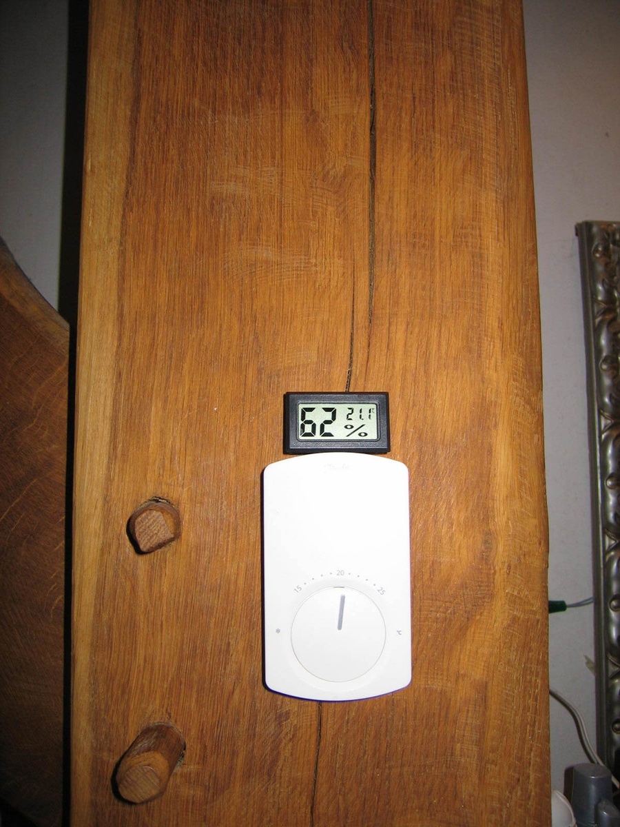

Foto van 3 minuten geleden, temp klein rechts boven andere is R.V.
Afbeeldingslocatie: https://tweakers.net/ext/f/YGZo17BRNFwWfbTe2tjeAMTD/thumb.jpg
Nee, geen WAR, vaste aanvoer temp 35*
[ Voor 8% gewijzigd door Naalroc op 05-10-2018 21:28 ]

Ja natuurlijk, maar waarom is er dan vraag van de T'stat?
  • Naalroc
  • Laatst online: 16-08 19:31
Grolsch schreef op vrijdag 5 oktober 2018 @ 21:29:
Je kunt toch aan de lampjes op je MC zien welke zone warmte vraagt :?
Ja, daarom weet ik zeker dat het niet de sl.kamer is maar de badkamer.
En er is op DIT moment vraag (groene lampje brand) maar de wp draait niet ; wèl is er aanloop of uitloop volgens de ledjes op mijn externe meter; maar niet op 3 fasen, dus geen compressor gebruik.
Edit: net weer 2 minuten compressor gebruik, maar dat is niet gek, want er is vraag van de t'stat.
[ Voor 9% gewijzigd door Naalroc op 05-10-2018 21:37 ]

  • Naalroc
OK, kan best dat hij op 21,5 ingesteld staat, maar dat verklaart niet waarom er vandaag de hele dag vraag is geweest, en gisteren niet???
Zie de grafieken.
Het probleem is nu verschoven van "waarom pendelen? =verklaard, naar:
Waarom vraag bij hoge Tb.
en nee, ik ben vandaag overdag niet in de badkamer geweest, en ook geen raam open
(was afwezig)
Maar nogmaals, dat kan op afstand niet verklaard worden, en morgen gaat de T'stat op nul, en bekijk ik het temp. verloop.
Dank voor de inbreng allen!
[ Voor 17% gewijzigd door Naalroc op 05-10-2018 21:46 ]

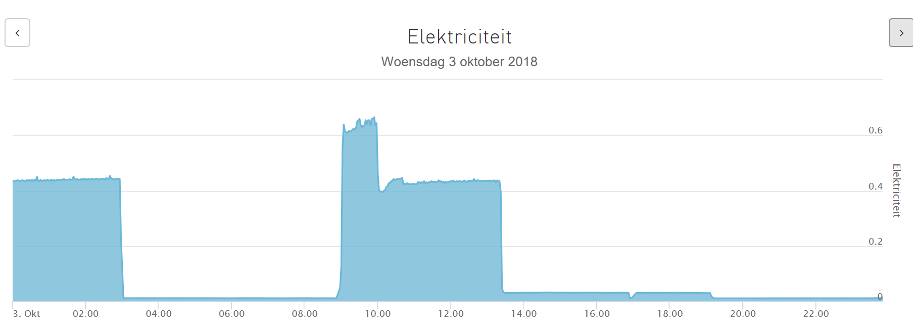

  • Naalroc
@Grolsch @LangeFries @Ramon_1984
OPGELOST
Hoe simpel kan het zijn: mijn wp Ta gaf 35,5* aan (had ik gecontroleerd) , maar toen ik net keek bij de verdeler was die 20,5*
Dus geen stroming:
>Pomp2 draait niet.
>Stekker zit niet goed op de pomp, nu wel, en draait hij en gaat lekker de badkamer opwarmen naar 21,5 :X
8)7....Toch raar hè, geen afgifte..... :+
  • Grolsch
  • Laatst online: 18-08 20:29
Naalroc schreef op vrijdag 5 oktober 2018 @ 22:20:
OPGELOST
Dus geen stroming:
>Pomp2 draait niet.
_O- _O- _O-

@reneeke1970 : voorbeeld van afgelopen woensdag (laatste dag dat de WP heeft gelopen).
Afbeeldingslocatie: https://tweakers.net/ext/f/Y1Tn5XV5eCXMWKcWZkyJZueA/thumb.png
tot 3 uur 'snachts draait de WP op 440W. Van 3 tot 9 uit op de timer. Tussen 9 en 10 draait hij 650W en dan van 10 tot half 2 weer op 440W.
Hij start na zijn "timerstop" dus niet op volle kracht want dat zou iets van 1000W zijn.

Boven de 50% draaien is erg goed voor de COP. Op minimum vermogen is de COP bij de meeste machines niet heel goed, dat wordt terug verdient door lang door te lopen aangezien starten en stoppen ook minder efficient is. Dan moet je niet een al te grote WP hebben. Dus een behoorlijk deel van Jaari's geheim zit denk ik in het licht onderbemeten zijn. Daardoor ook nog meer verbruik rond de sweet spot (60%).En daarnaast wat hij zelf al aan geeft is het aan zee makkelijker vanwege de mildere temperaturen, waar hij heel slim de WP op geselecteerd heeft.

Oke, beetje hetzelfde beeld als bij mij, alleen ik start op 800 watt en zak terug naar 480/500 watt, maar wel binnen half uur.
Jij kunt gewoon terug naar een lager vermogen dan ik. Maar ik ga toch niet wisselen naar de 5 kW want ik redde het maar net met -10 buiten.
Jou voordeeltje zit ook in de 20 graden want ik houd tussen 21/21.5

jaari schreef op zaterdag 6 oktober 2018 @ 21:40:
Een aantal postings heeft @Rol-Co al opgezocht. Samengevat komt het erop neer dat ik er simpelweg alles aan gedaan om de COP zo hoog mogelijk te houden. ;)
Het begint al met de keuze voor een Panasonic monobloc en speciaal de 5kW versie. Bij +7@35 is de COP uit de specificatie 5,08. De Pana 6kW heeft bij dezelfde temperaturen een COP van “slechts” 4,46 en de Pana 9kW 4,15. Bij +2oC is het COP-verschil geringer maar zeker hier aan de kust worden de meeste draaiuren gemaakt bij buitentemperaturen tussen de 5 en 15 graden.
Verder heb ik vloerverwarming (10 groepen, slang 18x2, HOH 15cm) in mijn bj.1965 vrijstaande bungalow van ca 100 m2. Geen actieve naregeling, alleen de groepen op de verdeler ingesteld. De oude HT-verdeler heb ik vervangen door een LT exemplaar. Geen menging en gelijk de pomp kwijt.
Verder alles zo simpel mogelijk; geen buffervat, geen glycol. Ik draai alleen WAR en heb 3 maanden erover gedaan om het goed in te regelen. Alles voor een lage Ta.
Vaak gaat de WP ‘’s nachts uit (op de ingebouwde timer) om maximaal te profiteren van de hogere buitentemperatuur overdag.
Opmerkelijk (ten opzichte van de grafieken die ik hier weleens voorbij zie komen): mijn WP kan uren (zelfs dagen) op laag vermogen aan één stuk doorpruttelen door de grote buffer van de betonnen vloer.
De WP is krap bemeten en maakt dus veel draaiuren. Maar ik heb bewust voor een iets ‘onderbemeten” WP gekozen omdat de COP van het 5kW model zoveel beter is. En met de koude week van eind februari/begin maart heeft hij het keurig warm gehouden (20C).
Wat ook helpt is dat je zo te zien van de zomer de unit hebt uitgehad. En 20C tov bijvoorbeeld 21C zal ook snel een aantal procenten schelen.
Wel mooi dat je er zoveel aandacht in hebt gestopt.

De vloer voelt nog "kil" aan, ondanks dat het kastje op de muur zegt dat het 21 graden in huis is.
