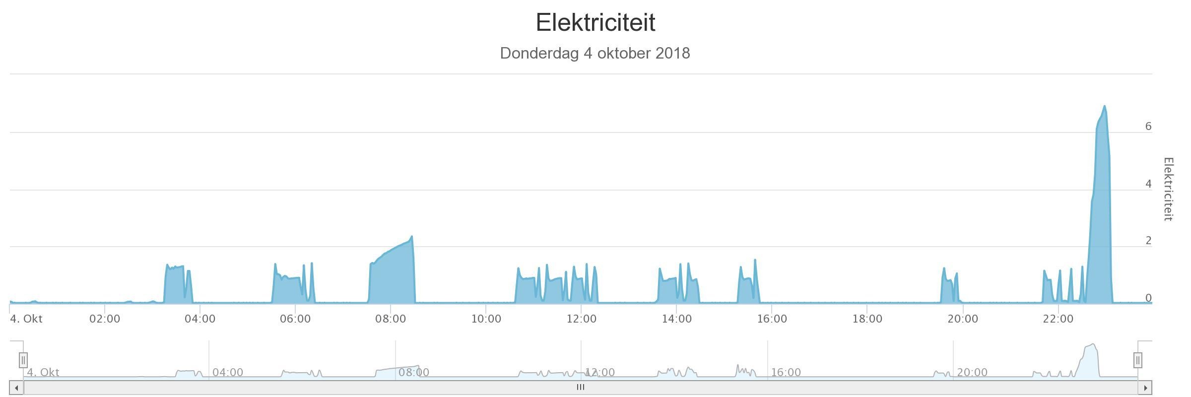

Ik laat hem gewoon pendelen :) of moet ik het pulsverwarming noemen? Het lijkt me dat het bij een inverter niets geeft buiten een slechtere COP (maar lager verbruik) bij de aan/uit van vroeger was dat misschien een probleem maar een inverter start netjes van uit 0 naar 25Hz op, wat kan daar erg aan zijn.
Afbeeldingslocatie: https://static.afbeeldinguploaden.nl/1810/476109/zoyLN4mq.jpeg

28 gr Ta
Zolang je niet van 0 naar 100 % vermogen gaat, zie ik.daar geen problemen mee.

Rol-Co schreef op donderdag 4 oktober 2018 @ 18:02:
28 gr Ta
Start>stops van de compressor zijn natuurlijk niet oneindig, ik hoorde iets van 100K in dit topic :?
Als je Ta eens op 30 zet krijg je dan geen langere runs, en wellicht een betere COP :?
Elke keer starten en stoppen lijkt mij ook niet bevorderlijk voor de COP.

@Grolsch
6 maanden per jaar, 30 start stops per dag is 5475 keer per jaar, 100.000 / 5475= 18,2 jaar....
Niet oneindig nee maar draaiuren ook niet.

Rol-Co schreef op donderdag 4 oktober 2018 @ 18:38:
@Grolsch
Ik had met 28 graden Ta ook zo'n beeld, en met 30 graden dit beeld:
Afbeeldingslocatie: http://i63.tinypic.com/6nseqb.jpg
Je ziet dus dat ik met deze buitentemperaturen ook niet ver genoeg kan terugmoduleren om coninu te draaien, maar als de ruimte op temperatuur is gaat de WP uit.
PVOUPUT - 13.400WP - Twente

Grolsch schreef op donderdag 4 oktober 2018 @ 19:38:
Precies, maar dat gaat hij hier niet en dus kans dat het te warm word met onnodig verbruik tot gevolg, nou dan pendelt hij toch wat in de begin dagen, als het koud is gaat het precies goed. Voordeel is veel stabieler in huis kwa temperatuur ip van 30 graden voor een paar uur en dan weer uit voor een paar uur.

Rol-Co schreef op donderdag 4 oktober 2018 @ 19:43:
Qua stabiliteit in huis hier ook geen probleem vanwege de massa en vloerverwarming, ik kan me met radiatoren voorstellen dat je "voelt" dat de WP uit staat.
Grootste afwijking (overshoot) die ik gezien heb is +0,2 graad, dat is volgens mij niet voelbaar.

Grolsch schreef op donderdag 4 oktober 2018 @ 19:51:
Omdat jouw thermostaat ook nog wat regelt, ik draai op WAR zonder thermostaat omdat dat niet werkt bij ons huis, bij de cv ketel al niet. Door de zon kan het warm worden in huis en stopt hij met warmen, is het zonnetje er af word het fris maar de vloer kan niet zo snel warmen. Ik moet dus gewoon doorwarmen alleen wat minder, en dat doet WAR perfect.

Heel simpel:
< 21 = 21.5
> 21 = 20.5
en, want mijn warmtepomp is denk ik wat overgedimensioneerd, hij staat nu op quiet 2 mode (compressor begrenzen)
Dan krijg je dit qua vraag en resultaat
Afbeeldingslocatie: https://i.imgur.com/BERfzqt.png
en warmtepomp doet dit
Afbeeldingslocatie: https://i.imgur.com/OnVT7fg.png
Hopelijk heb ik dan het probleem van onnodig snel aan, onnodig snel uit en tussendoor pendelen eindelijk opgelost.
Moet alleen nog de Aquarea Api even doorlezen/uitzoeken, want ik heb voorgevoel dat die compressor begrenzing uit moet als het echt koud is. Liefst automatisch ook, maar dat zie ik dan wel weer.

Wie kan dit nu verklaren? Ik heb niets veranderd in de pomp of thermostaat.
Ik heb 1 vloergroep open, en 2 radiatoren; die 2 alleen om wat extra warmte kwijt te raken.
Gisteren was een koelere dag dan vandaag, en toch een heel raar en vervelend verschil
Kijk eens hier, en let wel dat de schalen verschillen, omdat er een geforceerde sww run is geweest om 11 uur 's avonds.
De normale sww run is om ca 8 uur 's morgens.
De plaatjes
Afbeeldingslocatie: https://tweakers.net/ext/f/hJyQRfmXuwdnthWvP78gekjH/full.jpg
Afbeeldingslocatie: https://tweakers.net/ext/f/05iJlt6Tyk1E0GjQxvj5SvY5/full.jpg
Donderdag dacht ik dat ik het gependel door te weinig afgifte nu onder controle had, maar vandaag, met een warmere dag lijkt het weer nergens naar.

Ik weet niet of je al op WAR draait, maar hogere Tb zorgt voor een hoger minimaal vermogen, als daarbij ook nog je Ta verlaagd werkt dit 2 kanten op. (zowel hogere Tb als lagere Ta zorgen voor een hoger minimaal vermogen)
Pak de COP tabel er maar eens bij.
Volgens mij draai jij nog op een vaste Ta van 35 graden :?
Minimaal vermogen bij +12 = 4,39KW
Minimaal vermogen bij +20 = 10,06KW
Bovenstaande gegevens gebaseerd op de 11,2KW Zubadan, maar zal overeenkomen met jouw 14KW.
Dus minimale vermogen is meer als 100% hoger bij Tb +20 als bij Tb +12
[ Voor 6% gewijzigd door Grolsch op 05-10-2018 20:53 ]

@Naalroc Hoeveel afgifte heb je met je vloergroep en 2 radiatortjes bij nou Ta? Ta is misschien 28 graden, dan doen die misschien 2kW en je minimum power is met dit weer 1.5*6 = 9kW. Met veel flow is de warmte wel snel afgevoerd, dus dan begint je WP weer opnieuw... (Grolsch was me voor)

Grolsch schreef op vrijdag 5 oktober 2018 @ 20:48:
Ja, ik draai nog op vast 35*, daarom zei ik ook dat ik (nog) niets had veranderd de laatste 2 dagen; maar ik heb nooooit stil gestaan bij dat minimale vermogen bij hogere temperaturen.
Dit vereist "Umdenken"
@LangeFries inderdaad, dezelfde verklaring, waar ik niet opgekomen was; dank voor de input!
@Grolsch Toch dan maar een klok of een Danfoss afstandsbediening er bij? Dan kan ik eenvoudig de boel uitzetten; die 2 radiatoren staan toch alleen maar open om warmte kwijt te raken; dat lukte dus wel de laatste paar dagen met lagere temperaturen, maar vandaag niet meer.
  • Blijft het punt, dat kennelijk de thermostaat om warmte gevraagd heeft vandaag, en dat kan je op de simpeler ruimte thermostaten niet zien; toch raar voor zo'n prijzig systeem.

Ik vind het gek dat je bij Tb 20 en volle bak zon warmte nodig hebt. Staat je thermostaat op 25 graden in de badkamer?

Nee hoor, OOK niet aan geweest
Staat altijd op 21*C
En die temp is goed, er hangt een digitale naast! geen afwijking. En badkamermuur ligt op het zuiden ook nog.
[ Voor 54% gewijzigd door Naalroc op 05-10-2018 21:17 ]
  • Grolsch
  • Laatst online: 18-08 20:29
Wat vraagt wel warmte dan als je badkamer het niet doet :?
  • Ramon_1984
  • Registratie: November 2016
  • Laatst online: 18-08 21:59
Grolsch schreef op vrijdag 5 oktober 2018 @ 21:17:
Dat vraag ik me ook af.
  • Naalroc
  • Laatst online: 16-08 19:31
Tja, een identieke in de sl.kamer staat op 18, en die in de woonkamer, staat die helemaal uitgeschakeld.
Vandaar mijn punt,: hoezo vraag?
Maar ik denk dat jullie dat vanaf een afstand niet kunnen beoordelen.
Foutje in de Danfoss?
