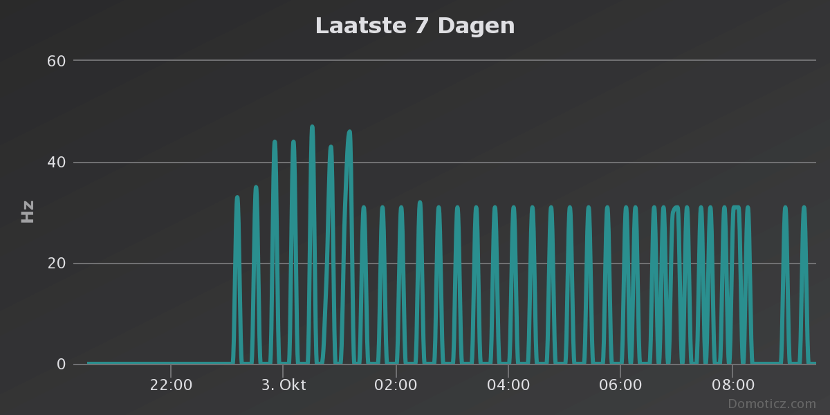

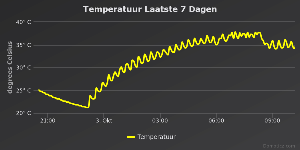

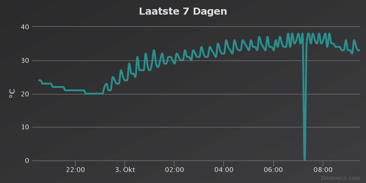

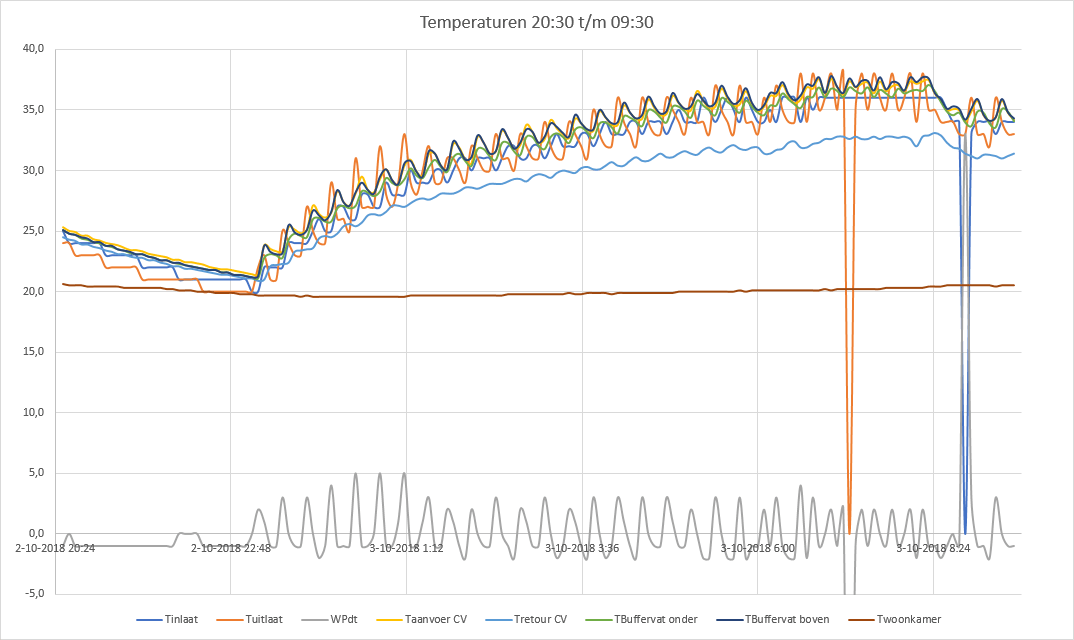

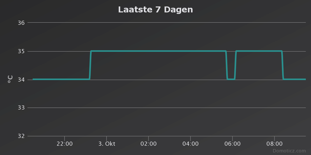

Ben druk bezig de Hitachi te begrijpen. Ik heb nu een heel raar iets afgelopen nacht opgemerkt. 's Middags is het huis op temperatuur en gedurende de dag is het huis warm genoeg geweest. Pomp 1 en 3 zijn de hele dag aan geweest. Voor middernacht geeft de aan/uit thermostaat weer een "aan" signaal naar de warmtepomp. Buffervat is in de tijd dat de warmtepomp uit stond afgekoeld naar zo'n 23 graden. Zodra de warmtepomp rond middernacht weer aanslaat (gevraagde temperatuur volgens de WAR=~34 graden) gaat hij vol gas verwarmen (heb hem beperkt op 70% vermogen). Vervolgens draait hij zo'n 5 minuten, verwarmt het buffervat van zo'n 23 naar 24 graden en stopt dan weer. Huh? Er is nog steeds warmtevraag vanuit de kamerthermostaat hoor! Dus waarom stopt hij? Na 12 minuten (ingestelde minimale uit-tijd) start hij weer op en herhaalt het voorgaande (5 minuten aan, buffervat een graadje hoger en weer 12 minuten uit). Dit gaat zo de hele nacht door (hele nacht is er warmtevraag van de thermostaat geweest). Na een paar cyclussen gaat ie niet meer vol gas.
Twee zaken:
- waarom gaat de warmtepomp vol gas, terwijl hij ook rustig mag verwarmen van mij?
- waarom gaat de warmtepom niet rustig door met verwarmen maar stopt hij?
Heb wat grafieken toegevoegd:
- looptijd is van gisteren 20:30 t/m vandaag 09:30 (waarden zijn 5 min. gemiddelden)
1) buffervat temperatuur
2) aanvoertemperatuur vanuit de warmtepomp naar buffervat
3) gevraagde temperatuur vanuit de WAR
4) compressorfrequentie

Temperatuur buffervat
Aanvoertemperatuur vanaf warmtepomp
Gevraagde temp. WAR
Compressorfreequentie

Exigence schreef op woensdag 3 oktober 2018 @ 10:32:
Twee zaken:
Twee zaken:
[Afbeelding: Aanvoertemperatuur vanaf warmtepomp]
[Afbeelding: Gevraagde temp. WAR]
[Afbeelding: Compressorfreequentie]
De eerste vragen die bij mij op komen. Hoe groot is jouw buffer, volgens welk model van warmte pomp weetjes is de buffer aan gesloten. Hoe groot is het debiet of flow jouw afgifte systeem in? Komen de flow van de warmte pomp en het afgifte systeem bij elkaar in de buurt? Misschien wat veel vragen, maar dit is volgens mij een meng probleem, je zou het ook kunnen achterhalen door wat extra temperatuur metingen te maken van het afgifte systeem.
Twee zaken:

Stopt de WP vanwege Demand-OFF of Thermo-OFF?

Grolsch schreef op woensdag 3 oktober 2018 @ 12:15:
Dit is gewoon niet normaal, en heeft niets met gewenste Ta temperatuur te maken.
Al zet je de Ta temperatuur op 50 graden, hij hoort daar enigzins vol gas naar toe te gaan, en dan terug te moduleren. Zo willen we het graag zien.
Ik kan dan ook niet vertellen waarom je WP dit doet.
Een WP (tenminste die van mij) slaat af als hij z'n vermogen niet kwijt kan (Tr te hoog ten opzichte van gevraagde Ta) Heb je toevallig ook Ta/Tr gegevens gemeten bij de WP zelf, dus de daadwerkelijke aanvoertemperatuur en retourtemperatuur :?
Ik meet Ta/Tr bij de warmtepomp, ik meet de buffertemperatuur bovenin en onderin en ik meet de aanvoer en retour van het afgiftesysteem. Tijdens dit rare pendelgedrag is er geen enkel moment geweest dat één van deze temperaturen boven de gewenste WAR temperatuur is gekomen. Allen stijgen slechts een graad, hoogstens twee, voordat de warmtepomp weer afslaat 8)7
Afbeeldingslocatie: https://tweakers.net/ext/f/EdXaJujNR6BO1qv1XVxHCgU1/thumb.png

drdnl schreef op woensdag 3 oktober 2018 @ 15:27:
Voor iemand die hier wat aan heeft, was voor mij als relatieve leek namelijk aardig wat uitzoekwerk.
Heb Honeywell Evohome maar kwam er achter dat de boilercontrol eigenlijk niet geschikt is voor warmtepompen.
Standaard wordt TPI control(Time Proportional & Integral) gebruikt dat heel vaak en kort de CV ketel aan wil sturen. Zelfs met de hoogste instellingen, min. 5 minuten en max 3x per uur draaide de warmtepomp maar 2-3 minuten. Veel te kort om nuttig te zijn of goed voor de compressor. Algehele systeemtemperatuur daalde eigenlijk alleen maar.
Puur op WAR draaien had andere nadelen. Kon te weinig beinvloeden en schakelde ook (te snel) aan bij (te) weinig warmtevraag.
Als compromis heb ik een tijdrelais er tussen gezet, dan kan ik de BDR-91 aan/uit relais gebruiken als thermostaat maar meer en makkelijker invloed hebben voor hoe lang en hoe vaak het allemaal aan mag staan.
Wow, ik gebruik ook een BDR-91 ontvanger! Zou dit het dan zijn?!
Dat rare schakelgedrag, weet je of hij dat alleen doet met Evohome, of ook met alleen een Round Wireless thermostaat? Ik gebruik namelijk een Round Wireless met de BDR-91, en dit zou wellicht dit gedrag van vannacht verklaren!
[ Voor 19% gewijzigd door Exigence op 03-10-2018 16:17 ]

  • Grolsch
  • Laatst online: 06:24
Exigence schreef op woensdag 3 oktober 2018 @ 16:09:
Dit grafiekje is mij te onduidelijk om conlusies uit te trekken, wil je eens alleen Tinlaat en Tuitlaat laten zien van een korte periode (10 minuten) ?
Er begint een lichtje te branden: zou de draadloze thermostaat zijn verbinding met de ontvanger regelmatig verliezen waardoor het ontvangerrelais afschakelt (2 betonvloeren)? Daardoor zou het natuurlijk kunnen dat de WP afschakelt. Dat ga ik controleren!
Dit lijkt mij inderdaad eerder je probleem.

  • Exigence
  • Laatst online: 09-07 15:19
Exigence
dnkroz
Grolsch schreef op woensdag 3 oktober 2018 @ 16:58:
Tinlaat en Tuitlaat volgen elkaar keurig met een deltaT van 3-4 graden als de warmtepomp aanstaan. Nooit wordt de WAR temperatuur bereikt. Dus lijkt me niet dat daar het probleem zit.
Mij ook :P Ga ik verder uitzoeken.

De concept input Monitoring. mei t/m september 2018
Controleer s.v.p. de input en corrigeer via PM
Je ziet dat deze periode niet interessant is, i.v.m. het lage energieverbuik en de dominerende standby energie. Maar is wel nodig als vertrekpunt oktober en voor het jaarresultaat.
