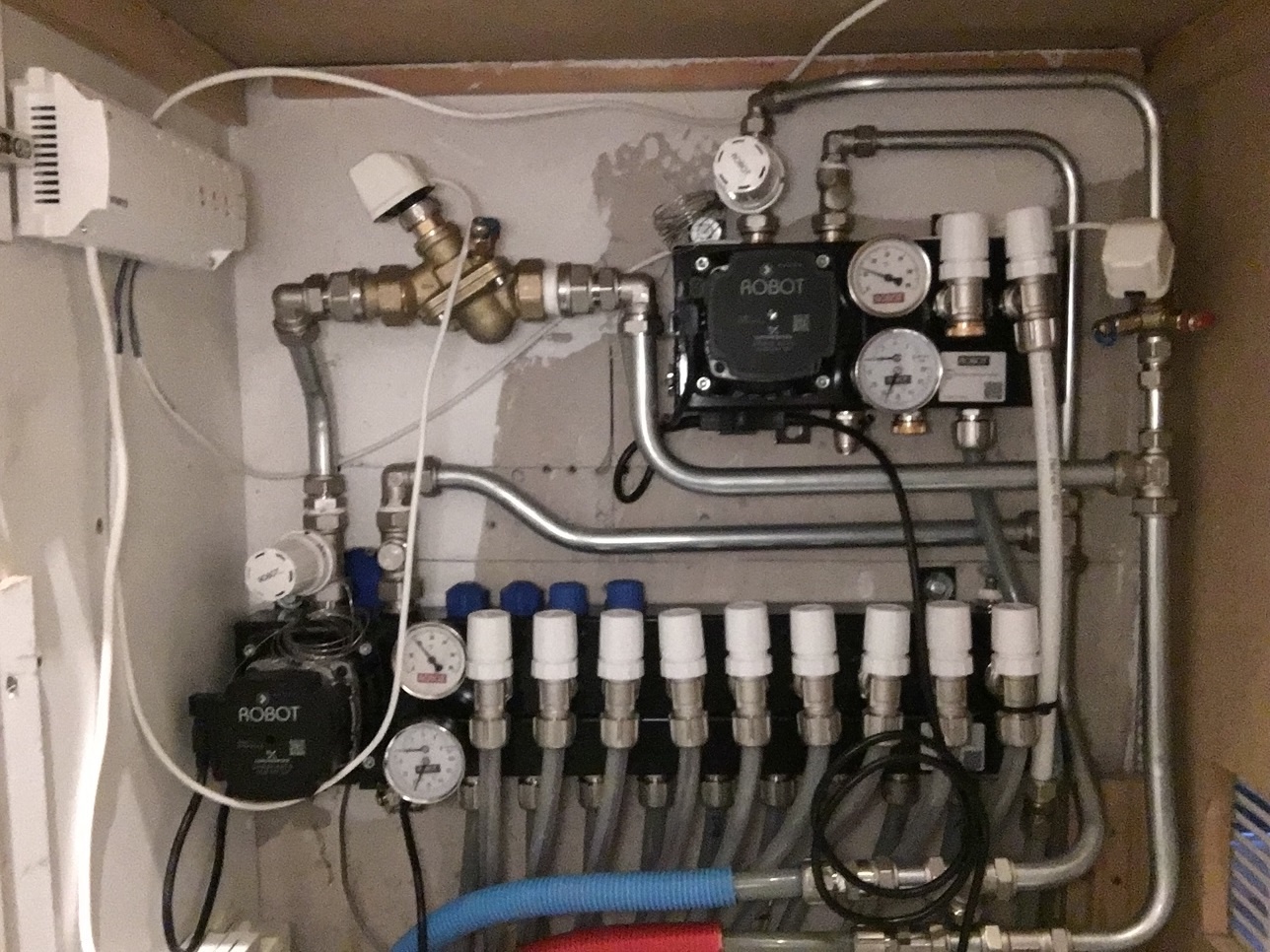

ronaldmathies schreef op dinsdag 2 oktober 2018 @ 08:45:
Zo ziet het er uit, let niet teveel op de draadjes dat zijn mijn sensoren.
Onderin bij de rode / blauwe buis zitten de aftakkingen voor de radiatoren waar het draad gedraaid is, leidingen lopen dan naar beneden voor de radiatoren.
Haal svp je maximaal thermostaat en voetventiel eruit, hierdoor krijgt je verdeler veel te weinig flow.
Als je de componenten straks in handen hebt en je kijkt erin begrijp je waarom.
Laat ook kogelkranen plaatsen dan kan je daarmee eventueel iets knijpen.

ronaldmathies schreef op dinsdag 2 oktober 2018 @ 10:01:
Hoe wordt dan bepaald wanneer er wel / geen flow mag zijn door de verdeler? via die inregelafsluiters (je bedoeld neem ik aan die witte blokjes op de pijpen).
Dus dan zou de secundaire pomp alles moeten afvangen.
De pomp (secundaire) begint te pompen, en afhankelijk van de weerstand ontstaat er een bepaalde flow.
Met die inregelafsluiters kun je de flow beperken op dat bepaalde punt.
Nu is dat waterzijdige verhaal niet helemaal mijn "ding" maar volgens mij zijn die dingen met rode pijlen inregelafsluiters.
Afbeeldingslocatie: http://i65.tinypic.com/34h800h.jpg
Daar ben ik nog niet achter gekomen dan zou ik in de documentatie moeten duiken, maar dat laat ik voor nu even over aan de installateur.
Ja klopt, als een ruimte geen vraag heeft dan wordt nu die hele verdeler uitgeschakeld, jij hebt dan van die afsluiters zitten op iedere groep zeg maar, dus jij zou ook meerdere zones kunnen maken binnen een verdeler.
Klopt, zie hier een "oude" foto, hier zitten de henco motortjes nog niet op, ik kan er zo snel geen foto van vinden, maar op elke nageregelde groep zit dus een henco motortje.(in plaats van die blauwe dopjes).
Die buisjes bovenop zijn debiet (flow) metertjes. Hier zie je ook duidelijk dat dit een gesloten verdeler is, met 1 buis voor aanvoer, 1 buis voor afvoer.
Als de keuken warmte vraagt, dan gaan de 4 groepen van de keuken open, vraagt de kamer warmte dan gaan de 3 groepen van de kamer open, etc. etc.
Afbeeldingslocatie: http://i65.tinypic.com/dd271l.jpg
Ik hoop dat de installateur dat kan doen, ze werden per slot van rekening door Aklima zelf aangeraden.
Het is waterzijdig een rommeltje op dit moment. En aangezien je onvoldoende kennis hebt, en de apparatuur niet hebt zou ik dit lekker bij hun neerleggen.

koevlaas2 schreef op dinsdag 2 oktober 2018 @ 10:44:
De flow door de vloer is momenteel niet zijn probleem: hij krijgt geen flow door de radiatoren, omdat alles door de verdeler spoelt!
  • ronaldmathies
Naalroc schreef op dinsdag 2 oktober 2018 @ 10:55:
Klopt, maar ik snap wel wat @koevlaas2 bedoeld, brede pijp lekkere flow even een versmalling en weer lekker breed gaan is inderdaad zonde.
Baal altijd een beetje dat ik dit soort dingen pas achteraf weet en niet tijdens de installatie. Want achteraf aanpassen is kostbaar.
Maar voor nu zie ik twee dingen die ik kan bekijken:
1. Lucht in de leidingen
2. Kijken hoe het met de voetventielen zitten (misschien zitten er wel voetventielen bij de afsplitsing bij de leidingen van de radiatoren die dicht zitten :) Weet niet zeker of ze er daar op zitten, dacht het niet.
Heb in iedergeval weer wat voer om over na te denken en na te vragen / voor te stellen bij de installateur.
Is het eigenlijk relatief makkelijk om de flow op verschillende punten uit te lezen? of vereist dat altijd loskoppelen en er iets tussen plaatsen?

@ronaldmathies toch nog een aantal foto's gevonden hoe het bij mij aangesloten zit:
Je ziet op de Danfoss regelaar boven de v.v. verdeler dat zones 2 + 4 warmte vragen, aan de Henco motortjes op de groepen kun je zien welke open staan (blauwe streep onder de dop)
Afbeeldingslocatie: http://i63.tinypic.com/2a9aa0m.jpg
Afbeeldingslocatie: http://i65.tinypic.com/2hpkc8y.jpg
@Ramon_1984 Volgens mij wel, dat zijn toch die flowmetertjes bovenop :?
Ik heb Henco UFH-CD composiet verdelers (1 x 10 groeps voor boven, 1 x 13 groeps voor beneden).

@Grolsch Die afsluiters met blauwe dop zijn toch open/dicht motortjes?
Daarmee kan je geen flow regelen; als je dat wilt zullen er nog , in de aanvoer of de retour balk regel klepjes geplaatst moet en zijn.
En die zitten in elk geval niet in de retour balk, op de aanvoer kan je dat niet zien op deze foto.
Met die flow indicatoren (die rode dingen) kan je alleen aflezen, niet regelen, toch?

Grolsch schreef op dinsdag 2 oktober 2018 @ 11:04:
Ziet er mooi uit, die Henco motortjes hebben bij mij niet zoveel zin, bij mij is een verdeler als geheel aan of als geheel uit, en de inregelafsluiter verzorgt feitelijk bij mij nu voor het gedrag wat jij met die henco motortjes doet heb ik het idee.
Die flowmetertjes zijn wel verdomde handig.Kunnen er alleen nu bij mij niet op heb ik het idee.
Ik kan wel even kijken want ik zie dat ik drie meters (wijziers) heb per verdeler misschien is één van de drie de flow voor de gehele verdeler.
EDIT: Ja, de onderste meter heeft een manometer.

Naalroc schreef op dinsdag 2 oktober 2018 @ 11:11:
klopt, die witte "dingen" zijn motortjes, zoals je kunt zien heb ik 2 niet nageregelde groepen (bijkeuken en hal), daar zie je de blauw dop nog (deze draaien dus altijd mee, waar er ook warmte is).
Daarmee kan ik wel de flow regelen ;)
Die rode ringen zijn "borgringen", als ik die eraf klik kan ik die zwarte "moer" die eronder zit verdraaien, en zo de flow per groep regelen.
Dat is ook het mooie aan dit systeem (niet goedkoop trouwens, 13 groeps verdeler kost 1396,45 excl. BTW., 10 groeps 1128.68 excl. BTW
Wel verdraaid, die flow indicators heb ik ook op mijn nieuwe Albrand verdeler, maar nooit geweten dat je die kunt afstellen; nu even geprobeerd, en als je de zwarte moer naar rechts draait, springt de 'vlotter' naar 0 liter!
Eigenlijk heb ik daar nooit zo'n aandacht aan besteed, omdat ik bij de aanleg alle lussen exact even lang heb gemaakt, en er dus vanuit ben gegaan dat de flow door alle groepen identiek zou zijn.
Maar goed: weer wat geleerd..... ;)

Toevallig vroeg ik me recent ook af hoe ik de groepen qua flow kan inregelen. Ik heb deze Robot LT-C verdeler (maar dan met 9 groepen):
Afbeeldingslocatie: https://tweakers.net/ext/f/ornWS2lawBIcVYYCdrRCufl5/medium.png
Volgens de handleiding zijn de witte knoppen groepsafsluiters en de flowmeters op de onderste worden aangeduid als 'inregelbare flowmeters.
Afbeeldingslocatie: https://tweakers.net/ext/f/GMRCnADZpwRHZbi1C8w1wJtO/medium.jpg
Iemand wellicht een idee hoe ik deze zou kunnen regelen? Niet met de messing moer onder de flowmeter volgens mij. Aan de onderkant waar de retour binnenkomt?
  • Naalroc
  • Laatst online: 16-08 19:31
Er staat "inregelbare" flowmeters,maar niet hoe je dat doen moet?
  • Cranberry
  • Laatst online: 17-08 10:23
@Naalroc Nee, documentatie is voorzichtig gezegd nogal mager...
[ Voor 55% gewijzigd door Cranberry op 02-10-2018 11:56 ]

Ik heb nog een andere verdeler liggen (te koop....) en daarop zitten die zelfde flow meters, bij mij onder een zwarte bescherm dop.
Die kan je afstellen door aan het transparante deel, de top dus, te draaien.

Naalroc schreef op dinsdag 2 oktober 2018 @ 11:58:
Thx voor je bijdrage. 'k Dacht zojuist waarom bel ik Robot niet ff? Dat gedaan en daar vertelde men idd ook dat ze met een speciaal sleuteltje aan de bovenkant van het venster van de flowmeter in te regelen zijn.

Cranberry schreef op dinsdag 2 oktober 2018 @ 12:04:
In plaats van dat speciale sleuteltje kan je ook je duim en wijsvinger gebruiken, dat had ik net al even geprobeerd, anders had ik het ook niet geweten.

Cranberry schreef op dinsdag 2 oktober 2018 @ 11:53:
Ik heb ook zo'n verdeler. Maar dan 11 groepen.
Je kan met die witte draaidoppen de flow regelen. Niet aan de flowmeterdingen zitten...
Als je aan de witte draait, zal je het vlottertje op en neer zien drijven.
Afbeeldingslocatie: https://i.imgur.com/B5rgQeR.png
[ Voor 3% gewijzigd door kmf op 02-10-2018 13:29 ]

kmf schreef op dinsdag 2 oktober 2018 @ 13:28:
Hoe meet jij die flow? Want die flowmeterdingen zien er vrij analoog uit.

@ronaldmathies die flowmeters zijn idd helemaal analoog. De grafiek die @kmf heeft gepost, geeft de temperatuur en niet de flow weer. En die is wel digitaal gemeten en weergegeven ;)
@kmf, klopt je kunt ook met de afsluiters spelen. Maar die regelbare flowmeters zijn er toch niet voor niets? Het ontbreekt mij aan kennis en ervaring om te bepalen wat de reden(en) zouden kunnen zijn.
[ Voor 36% gewijzigd door Cranberry op 02-10-2018 13:40 ]

Cranberry schreef op dinsdag 2 oktober 2018 @ 13:37:
Ah oke, ze hadden het namelijk over flow en de getallen in de grafiek hadden net zo goed flow waarden kunnen zijn :) vandaar mijn verwarring.

  • kmf
kmf
ronaldmathies schreef op dinsdag 2 oktober 2018 @ 13:32:
De flow heb je lijntjes om de flow uit te lezen.
Dat grafiek gaat om de temperatuur.
Ik heb een eigen thermometer gemaakt welke alle groepen+aanvoer logt. Elke groepsretour heeft een sensortje.
Ik heb het systeem op basis van temperatuur afgeregeld, zodat alle groepen ongeveer gelijk opwarmen en blijven.
Ik wist niet eens dat de flowmeters te regelen zijn :? Ik kan nergens aan draaien. Stel je voor dat je zo'n ding losdraait en dan het water eruit spuit :P
Die witte dop vond ik veiliger om aan te draaien.
[ Voor 30% gewijzigd door kmf op 02-10-2018 13:44 ]

kmf schreef op dinsdag 2 oktober 2018 @ 13:39:
Die zijn handig om in te regelen.
Vaak krijg je een document met de bijbehorende groep en groep lengtes.
Daar hoort een debiet bij.
Bijvoorbeeld 80 meter 1,5 Lp/m .
Door dan aan het flow glaasje te draaien stel je het debiet in .
En de langste lus bepaalt uiteindelijk de stand van de pomp.
  • kmf

ronaldmathies schreef op dinsdag 2 oktober 2018 @ 13:42:
Hey cool, ik heb dezelfde oplossing maar dan met DS18B20 sensoren zodat ik die ook in de gaatjes kan stoppen van de buffer, sww wat en openingen in leidingen e.d.:
ronaldmathies in "Lucht/Water warmtepomp om mee te verwarmen en koelen #6"
Ah, je hebt probes gebruikt. Ik heb sensoren gebruikt. Ietsie goedkoper en "dichter bij de actie" dacht ik.
Ramon_1984 schreef op dinsdag 2 oktober 2018 @ 13:56:
Dat heb ik dus niet gekregen. Daar zat ik vorig jaar dus flink mee te stoeien.
En dat is de reden dat ik voor dit jaar zo'n meetinstrument heb gemaakt. Lijkt me veel nauwkeuriger om zo te regelen dan adhv een analoge flowmeter.
De LT-C varianten hebben geen pomp. Maar goed, zowel de witte dop als de transparante flesjes zijn dus regelbaar. De witte dop is voor mij voldoende fijnafstemming, dus hou ik lekker veilig daarop (daaronder zit immers maar een messing ding dat je veilig in kan duwen. geen kans dat je plastic breekt ;)

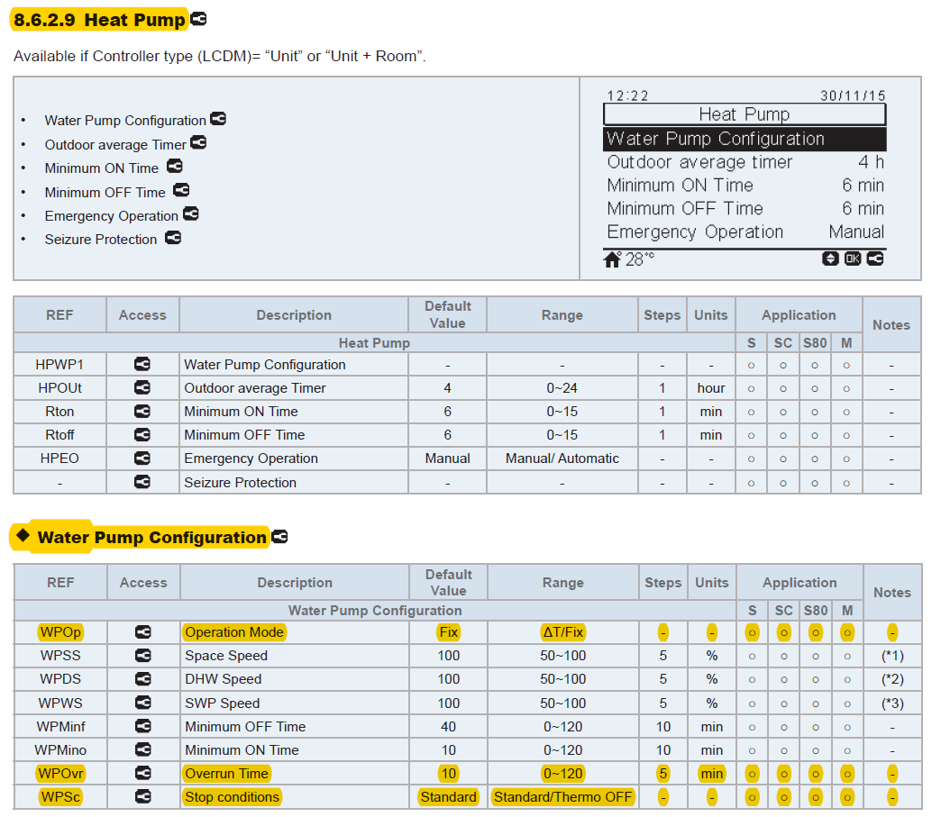

Ben inmiddels wat verder met expirimenteren met de Hitachi, zal binnenkort de dipswitches op ECO stand zetten en de vorstbeveiliging aan wat er hopelijk voor zorgt dat de primaire pomp afslaat.
Heb nog wel een aantal vragen voor de Yutaki bezitters :) Ik krijg nu regelmatig nog een thermo off (omdat de capaciteit van het afgiftesysteem lager is dan de opwarming door de warmtepomp?). Hij pendelt veel (5 minuten aan, 5 minuten uit, en dat continu). Huis is inmiddels bijna op temperatuur dus straks zal hij op de ON/OFF thermostaat wel afschakelen vermoed ik?
Is er trouwens nog een temperatuursensor in het buffervat (200L) nodig? Heb er wel een bij besteld. Lijkt me van wel toch? Hoe weet de warmtepomp anders hoe warm het water is wanneer zijn primaire pomp uit is? Regeling is WAR met een ON/OFF thermostaat op de aansluitklemmen.
En ik probeer de (soms zeer onduidelijke) aanwijzingen in de diverse handleidingen te begrijpen :P
Weet iemand wat de volgende zaken doen en/of ik het een en ander goed ingesteld heb (heb helaas nu alleen ff Nederlandse screenshots)?
Configuratie waterpomp:
- WPOp: operation mode heb ik op ΔT staan. Ik interpreteer dat dat de pomp tussen 50% (minimum( en 100% geregeld wordt op basis van ΔT. Klopt denk ik?
- WPOvr: Overrun Time, wat doet dit? (heb minimumtijd UIT en AAN beide op 0 op aanwijzen van @zw7, maar wat ik hiermee moet...)
- WPSc: Stop conditions, Standard of Thermo OFF, wat doet deze instelling? Heb hem nu op Thermo OFF, maar is dit de reden dat hij nu zo lang doorgaat met verwarmen totdat er een Thermo OFF komt?

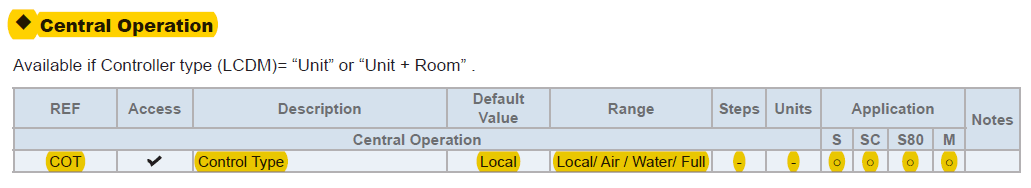

Uitgebreide configuratie, scherm 4:
COT: Central operation, control type, wat doet deze instelling (local/air/water/full). Heb hem nu op lokaal staan, maar waarom?

Geen idee, maar misschien zou het helpen als je dezelfde schermen eens in de originele (Engelse hopelijk!) hier plaatst.
Dat verduidelijkt de zaak misschien? Vertalingen zijn niet altijd wat ze moeten wezen.
Was al druk bezig :+ Heb het oorspronkelijke bericht aangepast, de vertalingen zijn soms wat raar inderdaad....
Deze is nodig als je bijvoorbeeld de modbus gateway hebt aangesloten, zodat je de Yutaki via modbus kan uitlezen en aansturen. Echt een aanrader trouwens en niet duur via pmcoppack.

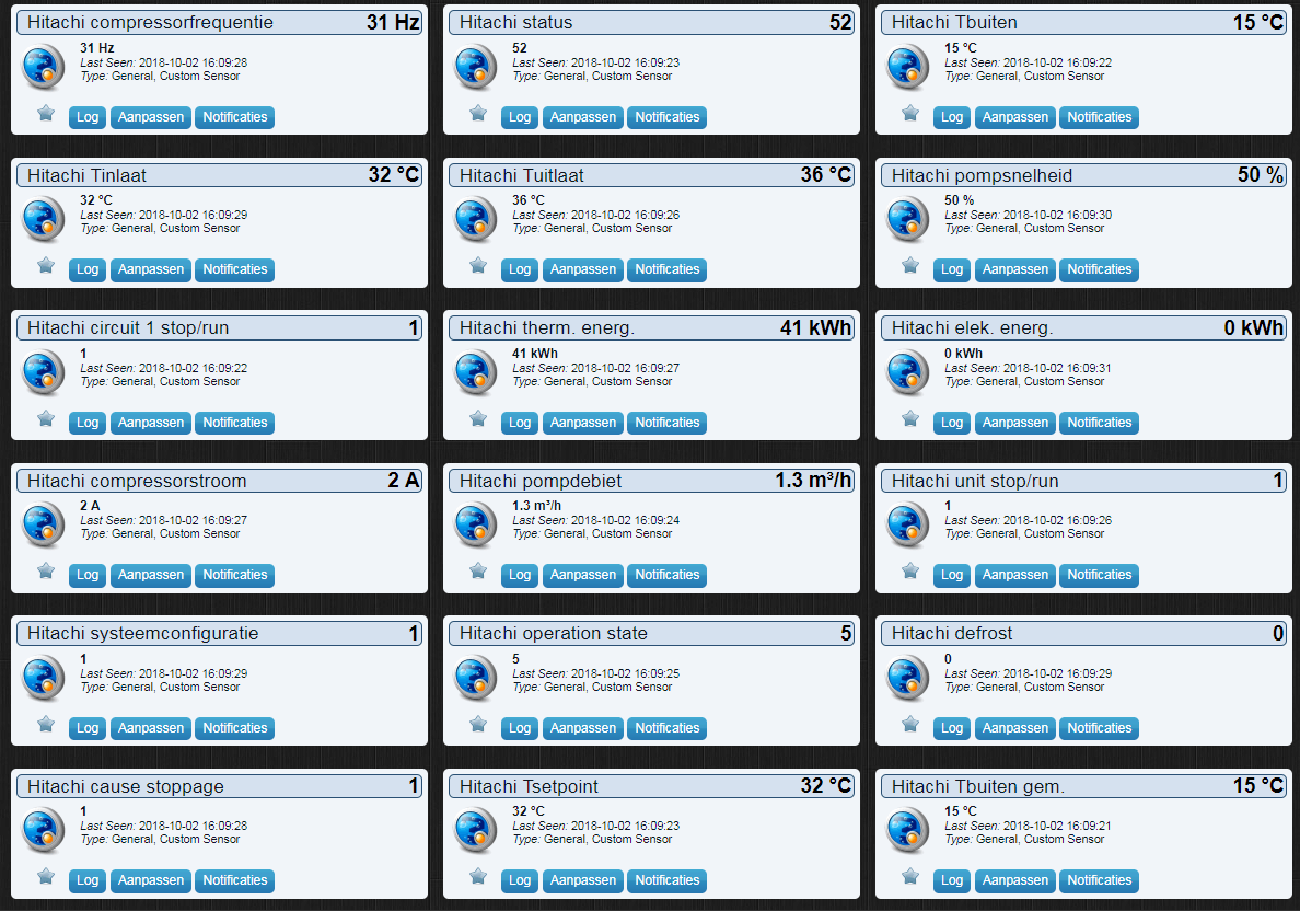

3) Heb de modbus gateway wel hoor ;) En gebruik hem ook om de Yutaki uit te lezen via modbus. Maar wat doet die instelling dan? Staat nu bij mij op "local" en kan hem keurig uitlezen? Wat doen "/air/water/full" dan? Krijg niet de indruk dat dat iets met de modbus gateway doet.
Hitachi Modbus info in Domoticz:
Afbeeldingslocatie: https://tweakers.net/ext/f/Lx6NSlBR1Av5vW8ka8frmFtK/thumb.png

Klopt, want je vloer is opgewarmd.
21.5 heeft ie niet gehaald door gebrek aan (verse) flow in de verdeler.
Been there and done that 8)

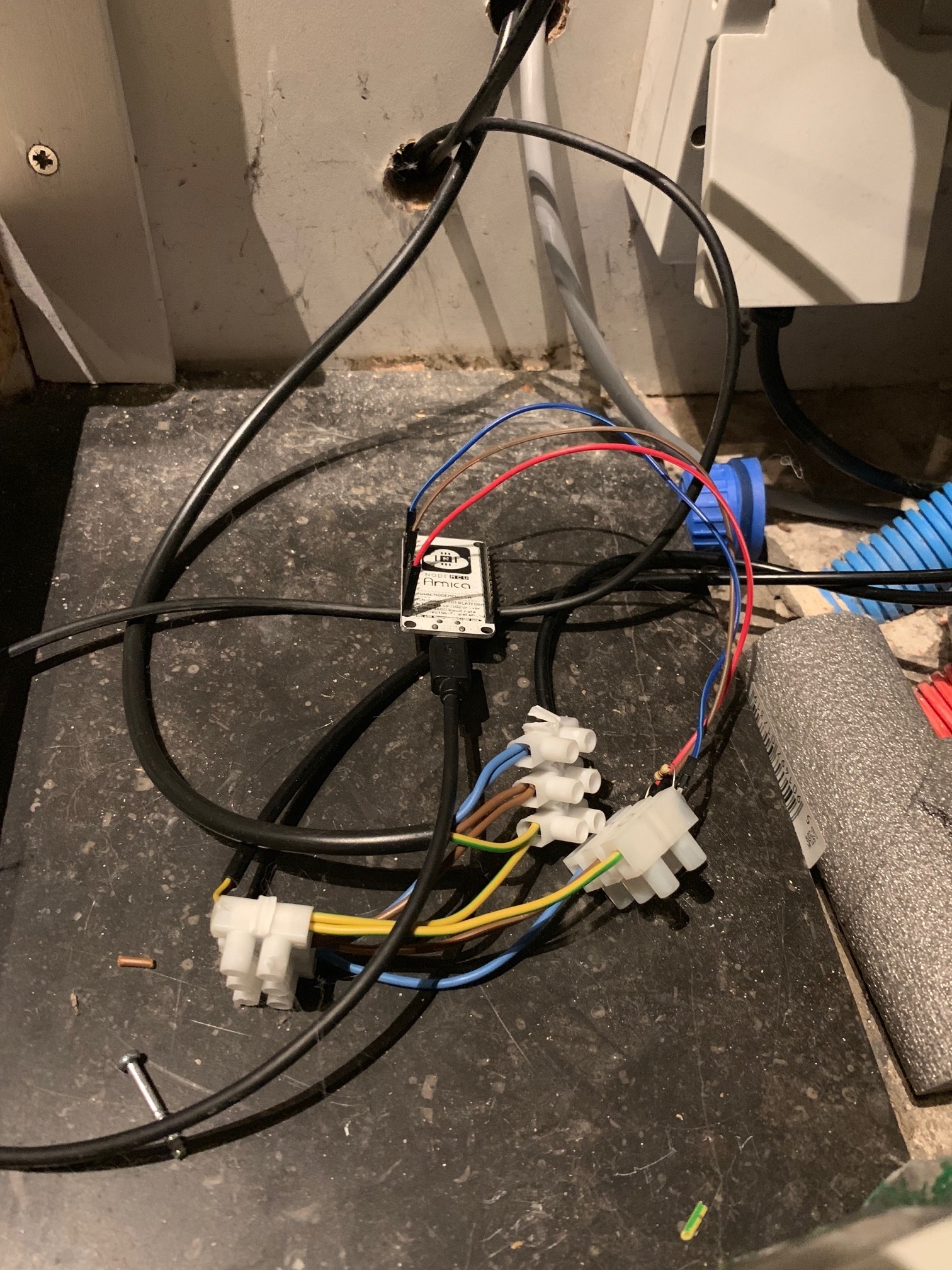

Jij hebt het nog netjes aangepakt dan, mijn oplossing ziet er zo uit:
NodeMCU bord ligt op de grond met gewoon jumper wires direct verbonden.
Afbeeldingslocatie: https://tweakers.net/ext/f/09L2nN1xOcJrqfOYzdHuxJ4h/thumb.jpg
Alle verbindingen met kroonsteentjes:
Afbeeldingslocatie: https://tweakers.net/ext/f/8Sorqvga4Kcj4xLOEkrlqKz8/thumb.jpg
En om het geheel een beetje stevig te maken de kroonsteentjes gevuld met lijm uit een lijm pistool:
Afbeeldingslocatie: https://tweakers.net/ext/f/nEzwMmLcOQMXCfZEY1XwCDCr/thumb.jpg
Dit laat nooit meer los, de draden breken nog eerder doormidden.
Enige grote uitdaging dat ik vondt was het door verbinden van al die sensoren.
Maar er zin inderdaad enorm veel handleidingen te vinden online. Paar tips:
1: Zorg ervoor dat je goed kan scheiden welke sensor welke is, want initieel krijgen ze allemaal een willekeurige letter - cijfer reeks toegekend, oplossing is simpel, sluit alles aan, neem een koud en heet glas water en dompel hem onder, degene die teveel afwijkt in de console is de winnaar.
2: Let goed op het doorlussen van de sensoren, het is heel tegennatuurlijk door alles door te lussen.
3: Programmeren van de NodeMCU is vrij gemakkelijk, download de firmware:
https://github.com/letscontrolit/ESPEasy/releases
De tools om het te installeren worden meegeleverd (FlashESP8266.exe en esptool.exe)

Oke, issues zijn eigenlijk opgelost... mede dankzij hints en uitleg hier op het forum. Paar issues die ik ben tegen gekomen:
1. Bij de vloerverwarming verdelers waren niet alle groepen open gezet, de helft stond dicht, daarom duurde het vrij lang om de woonkamer op temperatuur te krijgen.
2. Niet alle voet ventielen waren open gedraaid, daarom deden sommige radiatoren het niet.
3. Niet alle thermostaat kranen waren ge-eikt.
4. Bij het monteren van de Watts thermostaat kranen moeten ze in de open stand zijn voordat je ze erop zet, dit was niet altijd gedaan, daardoor konden ze niet open.
Na deze aanpassingen werdt het ineens erg snel heel warm in het huis. Dus, pompsnelheid is weer naar beneden en de stooklijn is weer normaal.
Dt van de verwarming schoot ook ineens erg omhoog doordat er nogal wat op te warmen was, liep op tot 13 graden.

ronaldmathies schreef op dinsdag 2 oktober 2018 @ 20:16:
_O- _O- _O- Heeft de installateur het opgelost, of jij zelf :?
Nogmaals, meten is weten, gissen is missen. Laat die "prutser" nu ff langs komen met de juiste apparatuur (debietmeter) en de basis goedzetten.
Ik ben benieuwd naar je nieuwe grafiek :P

Grolsch schreef op dinsdag 2 oktober 2018 @ 20:24:
Vandaag in Twente de eerste "echte" WP dag gehad :P
Alle vloeren op de B.G.G. met uitzondering van de garage zijn vandaag aangeweest / voel ik, dus de basis temperatuur zit weer in de vloer :P
Ik ben zelf verder op onderzoek gegaan :) ik hou wel van een uitdaging. Voor nu even geen grafiek, alles is op temperatuur maar ik heb alles uitgezet want ik moet nog eiken.
Qua energie wel een “duur” grapje, 20kw verbrand vandaag :)

ronaldmathies schreef op dinsdag 2 oktober 2018 @ 20:10:
Voor degene met 12 sensoren heb ik zo kort mogelijk draad gebruikt, en vooral gesoldeerd. Dit om storingen te voorkomen.
Ik heb voor mijn andere nodemcu gebruik gemaakt van knijpkroonsteentjes. Ietsie compacter:
Afbeeldingslocatie: https://preview.ibb.co/ndOPte/UNADJUSTEDNONRAW_thumb_14d24.jpg
alleen niet heel netjes geweest met de draadkleuren :P

2) Zal samen met de ECO-dipswitch deze ook eens toepassen. Thanks! Heb de temperatuursensor nog niet gebruikt maar kan hem zo aansluiten en in m'n buffervat schuiven! Heb je het zelf ook zo toegepast?
MMm wat kan ik met zo'n modbus uitlezen?
Of kan ik ook wat schakelen?
En als je kunt schakelen ook in Domoticz??
