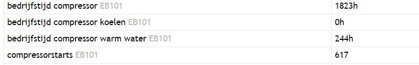

Mijn Nibe op 60 Hz, 6kW (van de 9kW), al sinds vanmiddag 15.30 bezig mijn huis warm te houden. Eerst met 3kW en langzaamaan steeds meer, want de vloer moest nog wel opwarmen. Dat doet de zon niet, maar begint nu aardig te lukken.
Zulke runs brengen de verhouding tussen aantal starts en bedrijfsuren weer wat naar een betere verhouding.
Nu 459 in 973h sinds 20 februari. Door de WW voorziening 's zomers elke dag een run van drie kwartier.

Stiekem vind ik het wel fijn om te lezen dat mijn 3500 start/stops niet ' extreem' veel is. Ik ben nog steeds aan het twijfelen of een buffervat voor mij zinnig kan zijn maar vooralsnog niet gedaan aangezien ik ca 140l water in mijn afgiftesysteem zit en de groepen altijd open staan dus in theorie zou het niet nodig moeten zijn. Ik kan het altijd nog toevoegen als het de problemen van start/stops oplost....
Ik doe ook even mee met de draaiuren/start-stop fetisj
Afbeeldingslocatie: https://tweakers.net/ext/f/fet0HrlQxqgS81OhWJ9cMaYC/full.jpg
Stand na, over ca. 1,5 uur, precies 12 maanden in bedrijf.
Als een compressor 100.000 start/stops moet aankunnen zit ik komende 162 jaar gebakken :)F

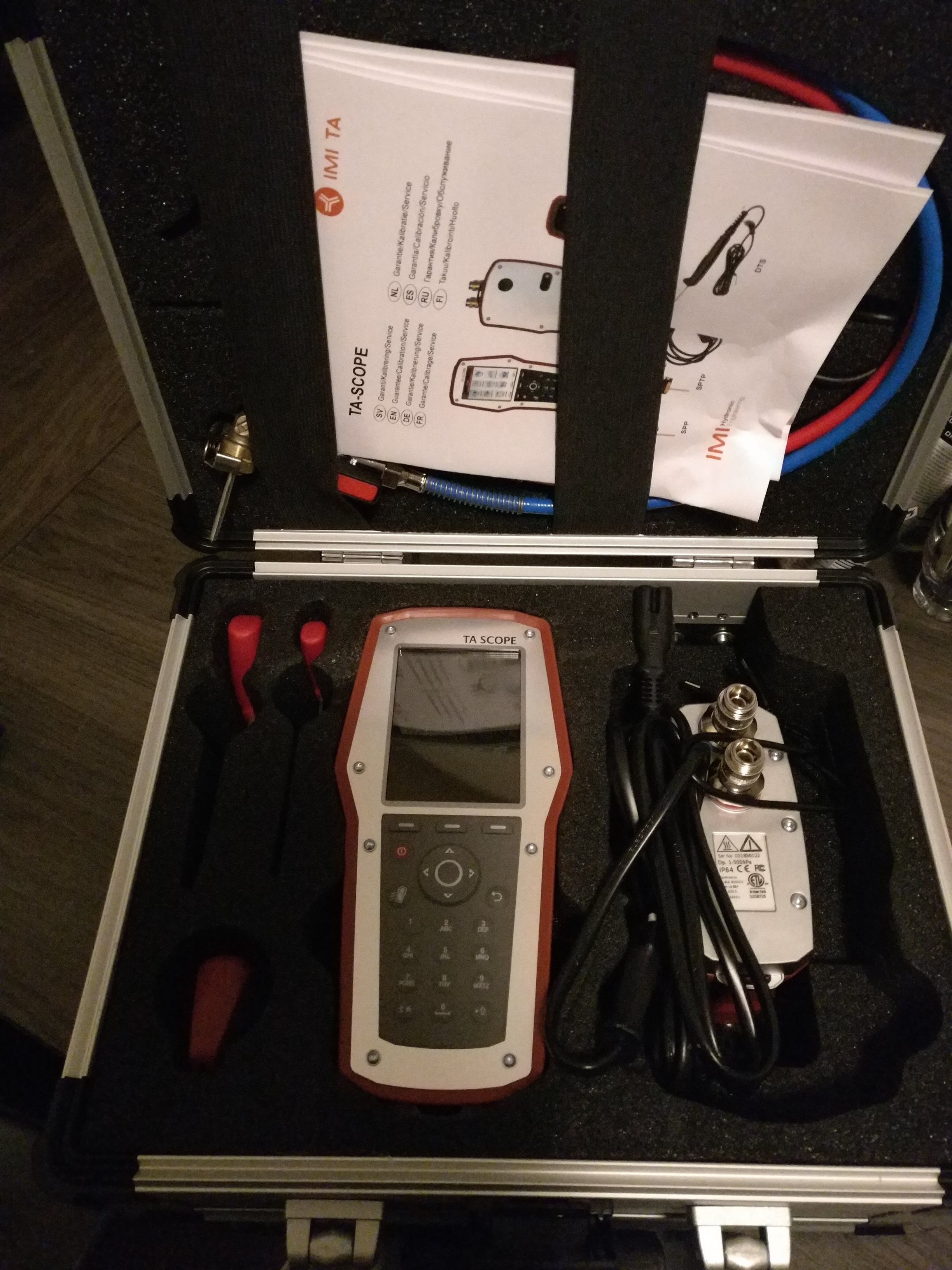

En m'n nieuwe speeltje kwam binnen vandaag.
Afbeeldingslocatie: https://tweakers.net/ext/f/3b1lo80FEqPqjWIFGRiuNgPg/thumb.jpg
Op mijn vriendelijk verzoek een nieuwe waterdebiet meter gekregen van de baas :*)
@Tomexergie morgen komen dus de cop cijfers pas...
  • Gasschuif
  • Laatst online: 04-08 15:14
Gasschuif
9,4 kWp, 3 L/LWPs, 8kW Mitsu
TA, zal wat knaken gekost hebben...
Zelf ook jaren (metdeoudereversienatuurlijk) metingen gedaan. Goed spul.
Ga je veel plezier van krijgen. Verschildruk te laag, knijp de afsluiter. :+
