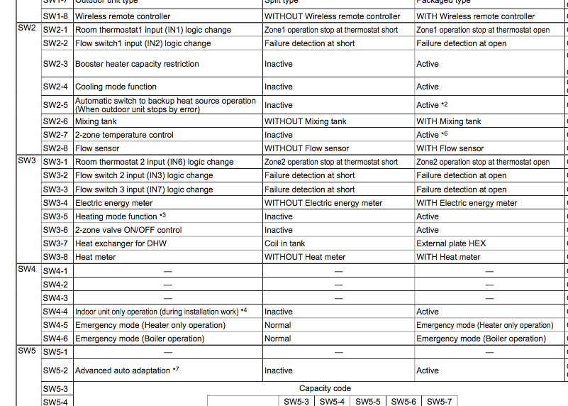

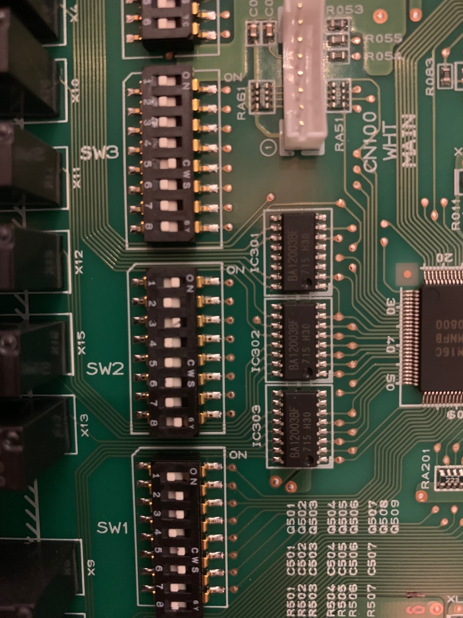

Dus tip van Grolsch, WP uit (werkschakelaar / groep uit) SW2-6 op OFF, (Sensoren kun je wel laten zitten voor de test doen toch niets als SW2-6 op OFF staat) WP aan, en gaan met die banaan.
Er is nog niemand geweest die mij heeft kunnen overtuigen van het nut van het setje PAC-TH011-E sensoren in mijn (dus onze) situatie. Het kan inderdaad zo zijn (is bij mij zo) dat de Ta die de vloer in gaat +- 1 graad lager is als de Ta die bij de WP wordt gemeten. Als je dat dwarsligt verhoog je de stooklijn.
Dit heeft niets met dit probleem te maken, de Hydrobox doet niets met deze settings als je WAR draait.
Oke, WP uit, SW2-6 naar OFF gezet, WP aan, in het service menu bij lezen thermistor zijn ze nu beide blanco.
Enige wat ik nu verwarrend vindt is, als hij nu THW1 en 2 gebruikt en die zitten in de hydrobox, hoe weet hij dan of hij het het buffervat moet verwarmen?
P.S. Nadat ik hem opnieuw gestart heb maakt hij een enorm buizend geluid in de hydrobox (bij de schakelaar links boven vermoed ik) is dat normaal?

ronaldmathies schreef op zondag 30 september 2018 @ 20:57:
Ik weet niet meer exact hoe jouw situatie eruit ziet,, hoe groot is je buffervat, heb je alles nageregeld of staat er altijd iets open :? maar het verschil tussen SW2-6 aan en off is het meten van de Ta temperatuur.
Heb je het aangesloten conform methode A? Daar ga ik ff van uit, anders gaat deze vlieger niet op.
Situatie 1, SW2-6 staat op ON, en je hebt de sensor aangesloten zoals je had.
De WP gaat net zo lang / zo hard verwarmen tot op die sensor 35 graden wordt gemeten.
Staat je pomp stil, dan werkt het dus al niet. Als je secundaire pomp stil staat, wil je helemaal niet dat de WP gaat verwarmen, daar heb je toch niets aan :?
Situatie 2: SW2-6 staat op OFF, en je gebruikt THW1+2, je WP stuurt 35 graden uit. Leiding komt als het goed is in je buffer, de leiding naar je afgifesysteem zit nog iets hoger en trekt warm water uit je buffer in je afgifte circuit. Vraag 1, hoe warm zal dat water zijn als het er met 35 graden wordt in geblazen :?
Het kwartje moet ff vallen, maar als je situatie inderdaad zo is als bij mij, zie ik compleet het nut niet van SW2-6 op ON met losse sensoren.
Als je nu een 3000 liter vat hebt met een palletkachel of andere warmtebron gaat wederom bovenstaand verhaal niet op.
En regelen moet je altijd (Met 1 of andere sturing), of SW2-6 nu op ON of op OFF staat.
Hydrobox wil Ta sensor op 35 graden hebben, en dat doettie, precies wat jij vandaag ervaren hebt.
Normaal gesproken laat je een thermostaat (of regeling) warmtevraag genereren. Wie of wat bepaald dat je secundaire pomp wel of niet loopt :? Daar zit toch ook iets van een regeling voor :?

  • ronaldmathies
Grolsch schreef op zondag 30 september 2018 @ 21:08:
Buffervat is 200 liter, alles is volgens mij aangesloten volgens het principe schema: hydrobox met buffer en boiler - 1zone.
Enige verschil is dat vanaf de circulatiepomp (12 in dat betreffende schema) er bij mij nog twee pompen zijn per vloer verwarming verdeler en dat van 1 leiding (TA) van de beneden vloerverwarming er een aftakking is voor een verdeler naar radiatoren.
De Watts centrale (waar alle thermostaten op gekoppeld zitten) bestuurd de secundaire circulatiepomp (12 in het schema), als er warmtevraag is dan gaat die pomp aan.
Bij situatie 2 vindt het volgende verwarrend:
Het verwarmingssysteem ontdekt warmte uit de buffer (doordat de primaire circulatie pomp aangestuurd wordt door de thermostaat van het huis). Dus buffer wordt kouder, de WP heeft hier geen weet van dus gaat niet aan.

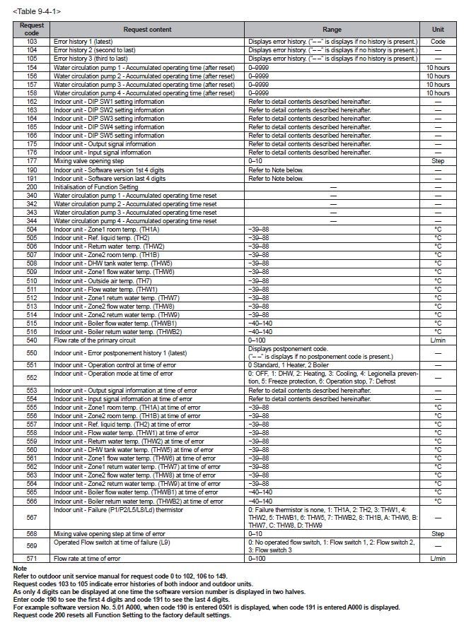

  • Grolsch
  • Laatst online: 11:12
Voor de andere Mitsubishi gebruikers in dit topic, @Naalroc heeft op het grote boze internet een service manual gevonden (No. OCH571 REVISED EDITION-C d.d. september 2016) die ik nog niet had!
https://library.mitsubish..._Service_Manual__OCH571C_
Hier kun je ook een overzicht vinden van alle request codes (Informatie werking), zie pagina 46.
Ik kende alleen 540 (flow rate), maar er zijn er nog een flink aantal meer.
Misschien dat deze al bekend was bij jullie, maar niet bij mij, en lijkt mij nuttige info voor de Mitsubishi gebruikers in dit topic.
Nogmaals, Credits naar @Naalroc _/-\o_ _/-\o_

Post svp even de ene pagina met codes, anders moeten we allemaal individueel door 96 pagina's bijbel heen.

Die bijbel zou iedere Mitsubishi-bezitter toch gewoon zelf willen hebben? Ik had deze nog niet. Wel een andere service manual maar daar stond bijvoorbeeld deze bewuste tabel niet in terwijl die hardstikke handig is. Ik heb overigens de cilinder-binnenunit dus heb even de andere variant van de servicemanual gedownload...

Ik zou gaan voor code 16/17:
Afbeeldingslocatie: https://tweakers.net/ext/f/3ifOr2Ce2MhOHxDFlk5cPTEH/thumb.jpg
  • koevlaas2
  • Laatst online: 12-08 07:30
Ga ik die nog even bekijken tijdens draaiuren, code 2 en 3 geven bij mij 228 en 16 aan.
Verder heb ik t/m 12 uitgelezen:
2: 228
3: 16
4: 54
5: 18
6: ****
7: 13
8: -42 (geen sensor zeker)
9: 12
10: 24
11: ****
12: weet ik niet meer :?

nog een link naar de service tool om de micro Sd uit te lezen in het binnendeel van de mitsubishie
https://les.mitsubishiele...ls-and-software-downloads
Kan je trouwens ook parts mee opzoeken en als je het onderdeelnummer dan googled zit dan op een stevige stoel want dan vindt je de prijzen :)
Zoek op alleen je buitenunit typenummer of binnenunit anders lukt het niet.

  • godfriedd
  • Laatst online: 11-08 20:49
koevlaas2 schreef op maandag 1 oktober 2018 @ 16:57:
2: 228
3: 16
4: 54
5: 18
6: ****
7: 13
9: 12
10: 24
11: ****
voor mij:
2: 225 (2250 uur actief)
3: 35 (3500 x start)
De rest interesseert me niet zo veel eigenlijk. Maar ze hebben dus ongeveer evenveel draaiuren gehad alleen die van mij heeft veel vaker gestart en gestopt. Toch iets om nog te optimaliseren denk ik. Hoe oud is die van jou inmiddels? Heeft wel een flinke tijd stilgestaan toch?

  • koevlaas2
godfriedd schreef op maandag 1 oktober 2018 @ 18:39:
voor mij:
De mijne is 25 maanden oud en heeft afgelopen jaar 4 maanden van het stookseizoen gemist.
1600x uit aan vind ik nog meevallen, gerekend over een levensduur van 50000x dan zit ik op ruim 31 jaar.

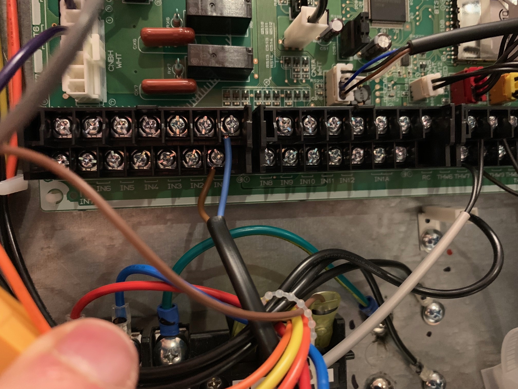

Kan iemand @Grolsch ? bevestigen of ik de IN1 zo correct heb aangesloten? de kabel loopt naar mijn Watts centrale naar een potentiaalvrij contact wat aan gaat wanneer er warmtevraag is.
De dipswitch SW2-1 heb ik op ON gezet.
Afbeeldingslocatie: https://tweakers.net/ext/f/GA9LmHzfPMESM0G4qkIbP0XR/thumb.jpg
Afbeeldingslocatie: https://tweakers.net/ext/f/eFmNsi3Lw7aoB8uGlNTBs1o5/thumb.jpg
Even wat vragen nog over het gedrag wat hieruit voorkomt (en om een beetje beeld te krijgen met wat ik mag verwachten en als normaal mag beschouwen):
Als de thermostaat warmtevraag creëert dan gaat de warmtepomp lopen, om het buffervat op temperatuur te krijgen. Als de warmtevraag stopt maar de buffer is nog niet op temperatuur gaat hij dan gewoon door of stopt hij ook?
Als de warmtevraag om wat voor reden dan ook heel kort was, gaat de WP dan nog wel even door? Ik heb namelijk begrepen dat kortstondig draaien niet heel gezond is, of is juist het kortstondig stoppen en weer beginnen ongezond (of de combi :P )
Zijn er andere gedrags "regels" waar ik rekening mee moet houden / kan verwachten?
[ Voor 39% gewijzigd door ronaldmathies op 01-10-2018 19:12 ]

  • Grolsch
We hebben allemaal maar 1 zone, zowel @Naalroc als @ronaldmathies als ik.
Wat @ronaldmathies bedoelt met 2 zones is zijn naregeling, niet de WP.
ronaldmathies schreef op maandag 1 oktober 2018 @ 19:05:
Gewoon testen, ik moest de dipswich ook nog een keer omzetten omdat deze juist ging verwarmen als de thermostaat stop zei.
[/quote]
Je moet dat "buffervat op temperatuur" vergeten. Het is geen warmtebuffer, het is een "ontkoppelvat", er wordt geen warmte opgeslagen in die 200 litertjes. Na 10 minuten is dat vat warm.
Hij gaat niet afslaan, want als er warmtevraag is, is deze warmtevraag niet weg na 10 minuten
In mijn Danfoss regeling kan ik instellen dat ik een draaitijd van minimaal 20 minuten wil, juist om eventuele schade aan de compressor te voorkomen.
Ik ga zo mijn waarden eens uitlezen.

Duidelijk..
Het werkt in iedergeval, net de verwarming aangezet, de secundaire pomp ging lopen en meteen begon de WP met draaien. Cool!

Ik heb mijn waarden net uitgelezen :
Waarde 2 = 241 x 10 = 2410 draaiuren
Waarde 3 = 51 x 100 = 5100 start>stops
Dus eigenlijk veel te veel start>stops, maar gelukkig weet ik waar dat weg komt gezien dat ge-experimenteer van mij een jaar geleden met onnozele lage Ta instellingen :P
Waarde 16 = 30 = 30Hz
WP loopt nu mooi "rustig" te snorren op 1240Watt elektrisch vermogen (Dat is voor een 11,2KW rustig ;) )
Wel leuk deze settings, deze gaan nu ook mee in de maandelijkse overzichten :P
@ronaldmathies geen dank, daar zijn we een forum voor, om elkaar te helpen! d:)b
[ Voor 6% gewijzigd door Grolsch op 01-10-2018 20:00 ]
