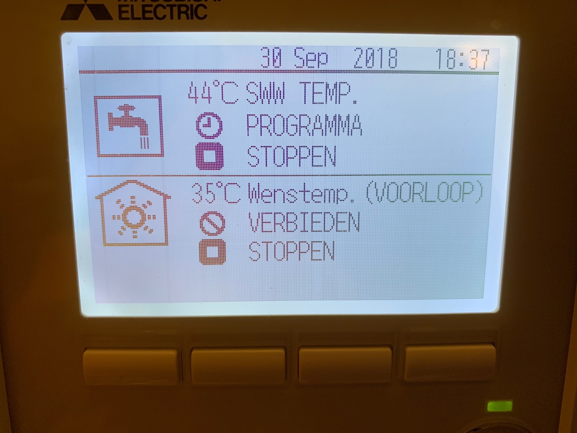

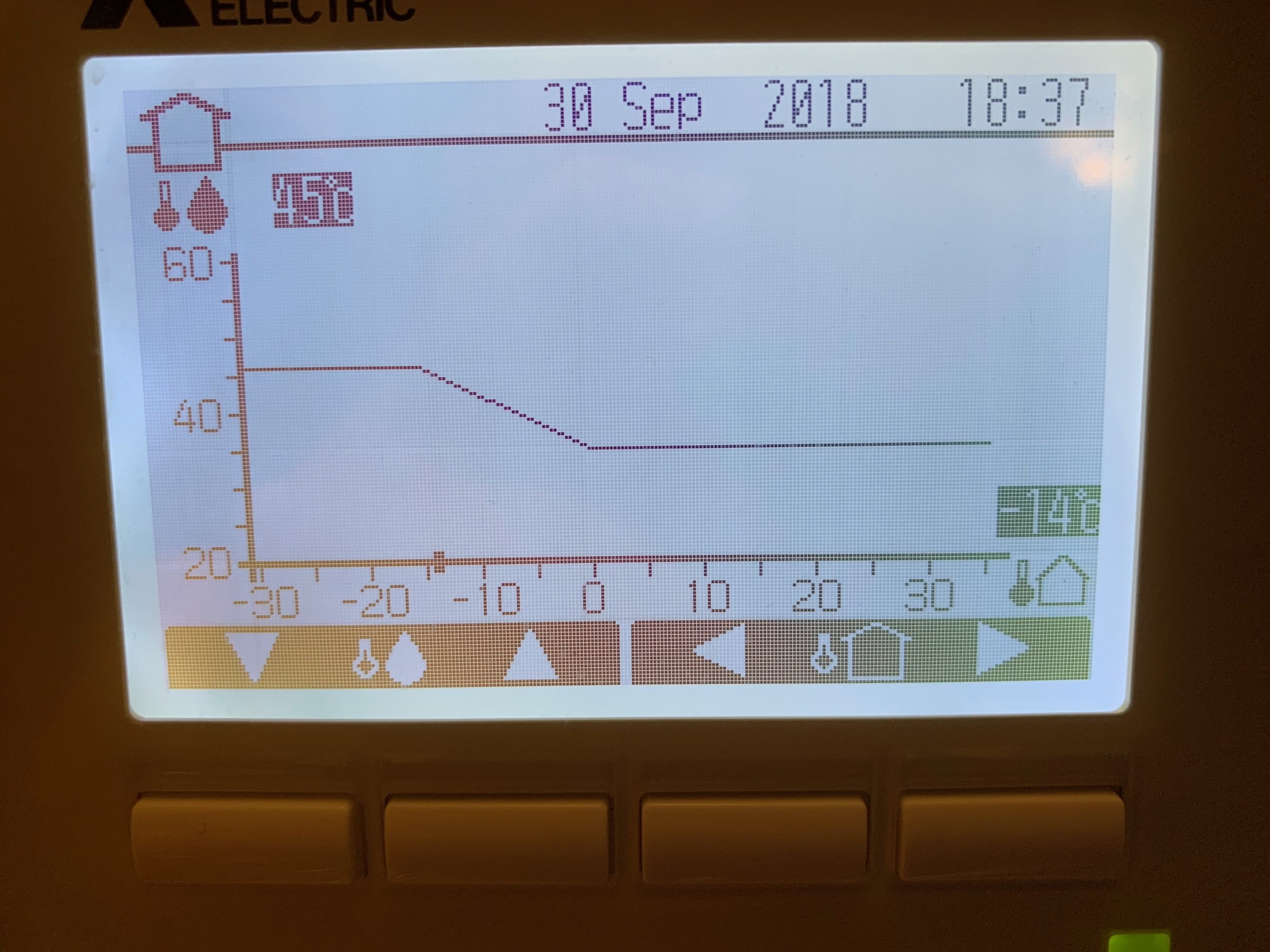

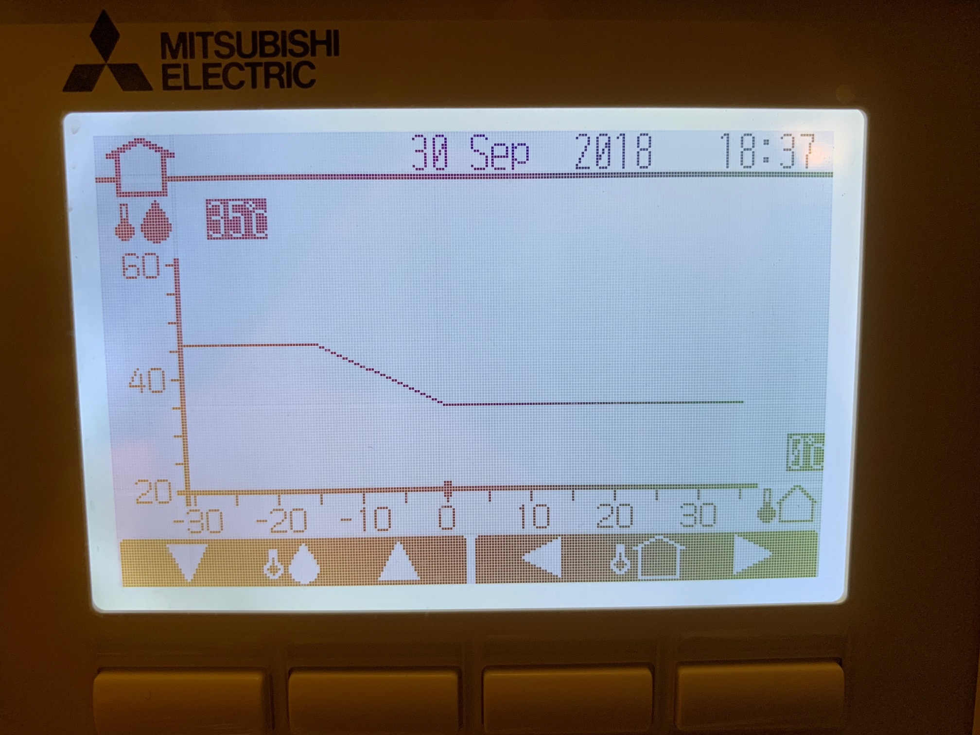

T2 is voor iedere opstelling anders en is niet afhankelijk van je warmtepomp, maar van je isolatie en afgifte systeem in je woning.
T2 kun je pas vaststellen als het een langere periode rond de 2 graden is buiten.
Maar waar meet ik deze dan?
Woonkamer?
  • Dylantje2
  • Laatst online: 16-08 10:52
Dylantje2
sorry Bricklayere here :-)
[/quote]
Tot dat....
  • Grolsch
  • Laatst online: 11:12
Dylantje2 schreef op zondag 30 september 2018 @ 17:31:
Woonkamer?
T2 is de AANVOER temperatuur (dus gemeten bij de WP) bij een buitentemperatuur van 2 graden.
Dit kun je dus berekenen, afhankelijk van hoe je stookt. Als je stookt met een stooklijn kun je het uitrekenen, als je stook met een vaste Ta dan weet je het :P

  • Dylantje2
Dylantje2
Grolsch schreef op zondag 30 september 2018 @ 18:32:
Rekenvoorbeeld @ huize Grolsch
Tb = 10 graden Ta = 30 graden
Tb = -5 graden Ta = 35 graden
Dus per graad Tb daling stijgt de Ta met 0,333333333 graad.
Bij Tb 2 is mijn Ta dus 32,7 graden.
Ik heb tot nu toe de vaste waarde van 42 ingesteld...
Dus die ingeven dan?
Of is het raadzaam op een temperatuur sensor op de aanvoer en de retour te maken?

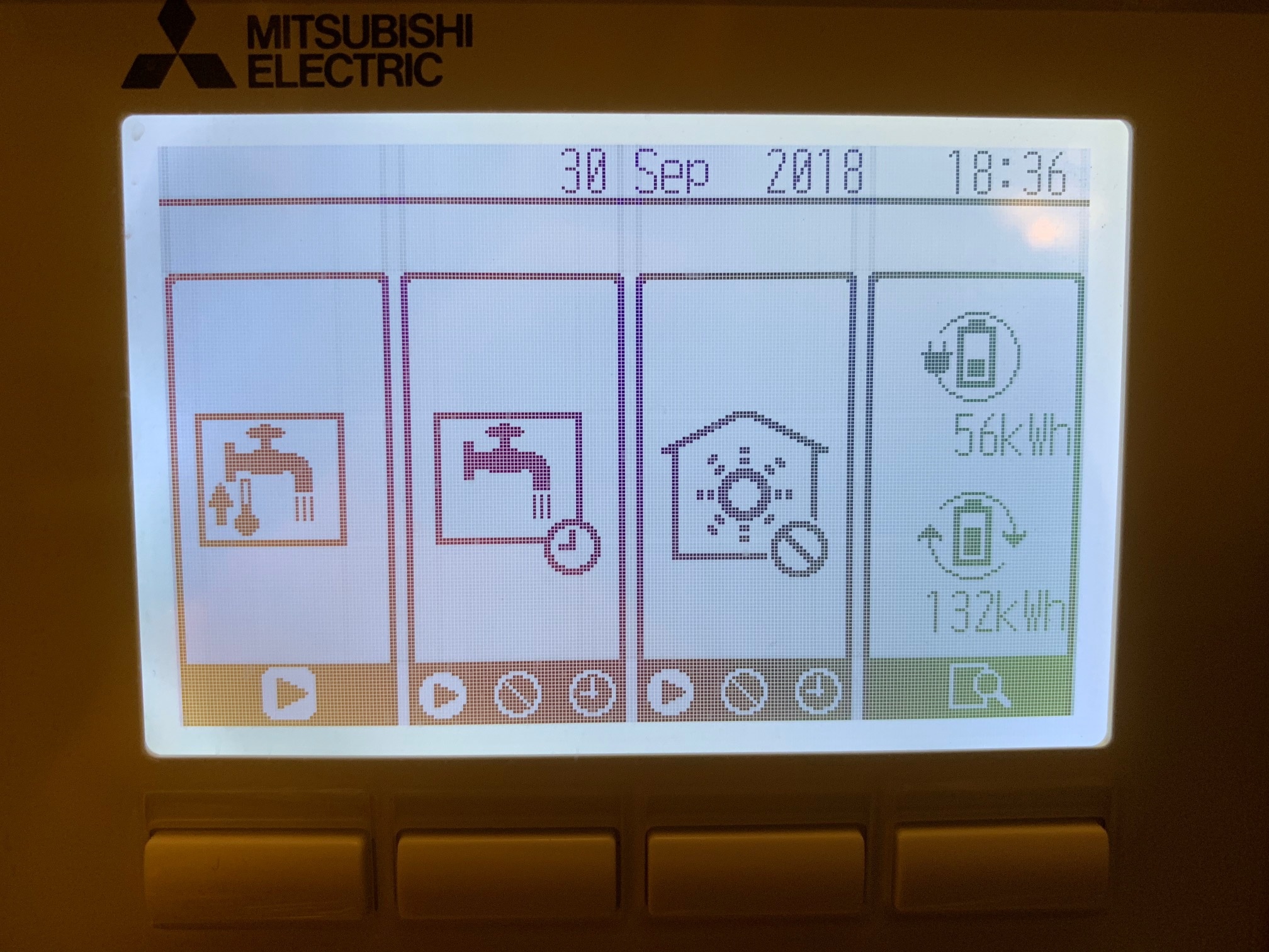

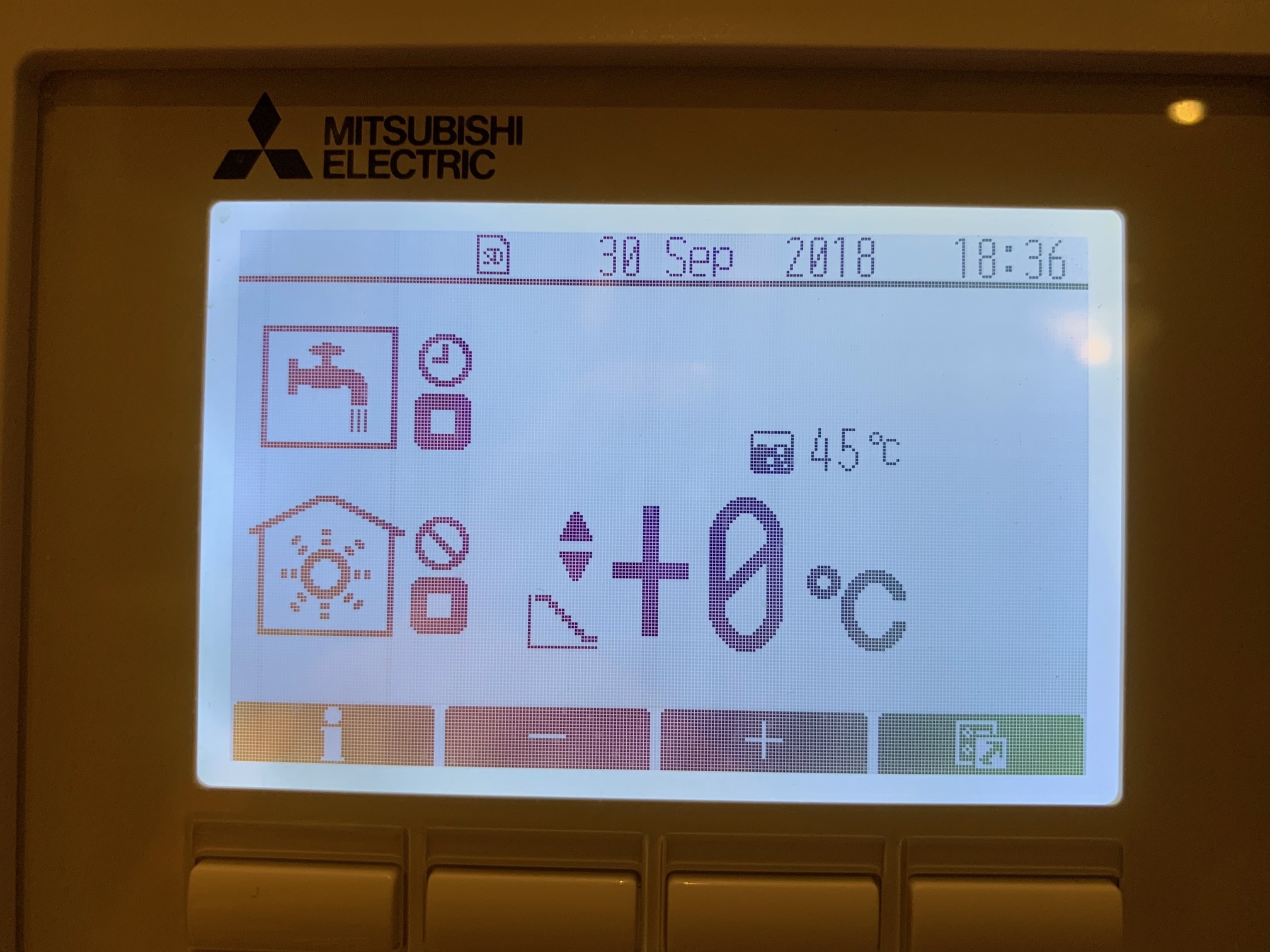

  • ronaldmathies
Allen, ik zit even met het volgende (misschien een goede vraag richting @Grolsch gezien hij een bijna zelfde installatie heeft.
Vandaag voor het eerst de verwarming aangezet (überhaupt voor het eerst sinds de installatie van de warmtepomp), tot nu toe stond de verwarmingsdeel van de WP volledig uit.
En ik zie wat gedrag wat ik niet kan verklaren en waar ik ook niet helemaal blij mee ben. De warmtepomp blijft het verwarmingswater maar verwarmen, toen de buffer 55 graden bereikte heb ik hem uitgezet (temperatuur van de buffer meting zit wel redelijk bovenin (1/3 van boven) dus onderin kan de temperatuur lager zijn.
Hij begon om 9:25 met verwarmen (op 50% vermogen, heb die instelling doorgevoerd dat je het vermogen van de pomp kan bepalen en die staat bij mij nog op 50%), en pas rond 10:35 was hij klaar. toen ging hij weer beginnen om 10:50 en dat liep door tot 13:00 (wel minder heftig verbruik), daarna ging hij nog even door maar werd het onderbroken door de SWW run, toen die klaar was ging hij weer door met de verwarming een die ging weer zwaar aan het werk van 15:00 t/m 15:35, toen heb ik hem uitgezet want toen ging hij richting de 60 graden.
Mijn installatie is WAR gestuurd, ik heb nog geen link liggen tussen de thermostaat en de IN1 van de Mitsubischi pomp, dus hij wordt op dit moment nog niet gelimiteerd a.h.v. de vraag.
Ik heb even wat foto's gemaakt van het display om te laten zien wat de huidige configuratie is:
Algemeen:
Afbeeldingslocatie: https://tweakers.net/ext/f/KW8mRna5BSv7o53rN2WXVQHH/thumb.jpg
Instelling wanneer draaien (staat bij verwarming nu geblokkeerd want toen had ik hem inmiddels geblokkeerd):
Afbeeldingslocatie: https://tweakers.net/ext/f/QzJaDOYVE9Mz07RoyrDcD0tU/thumb.jpg

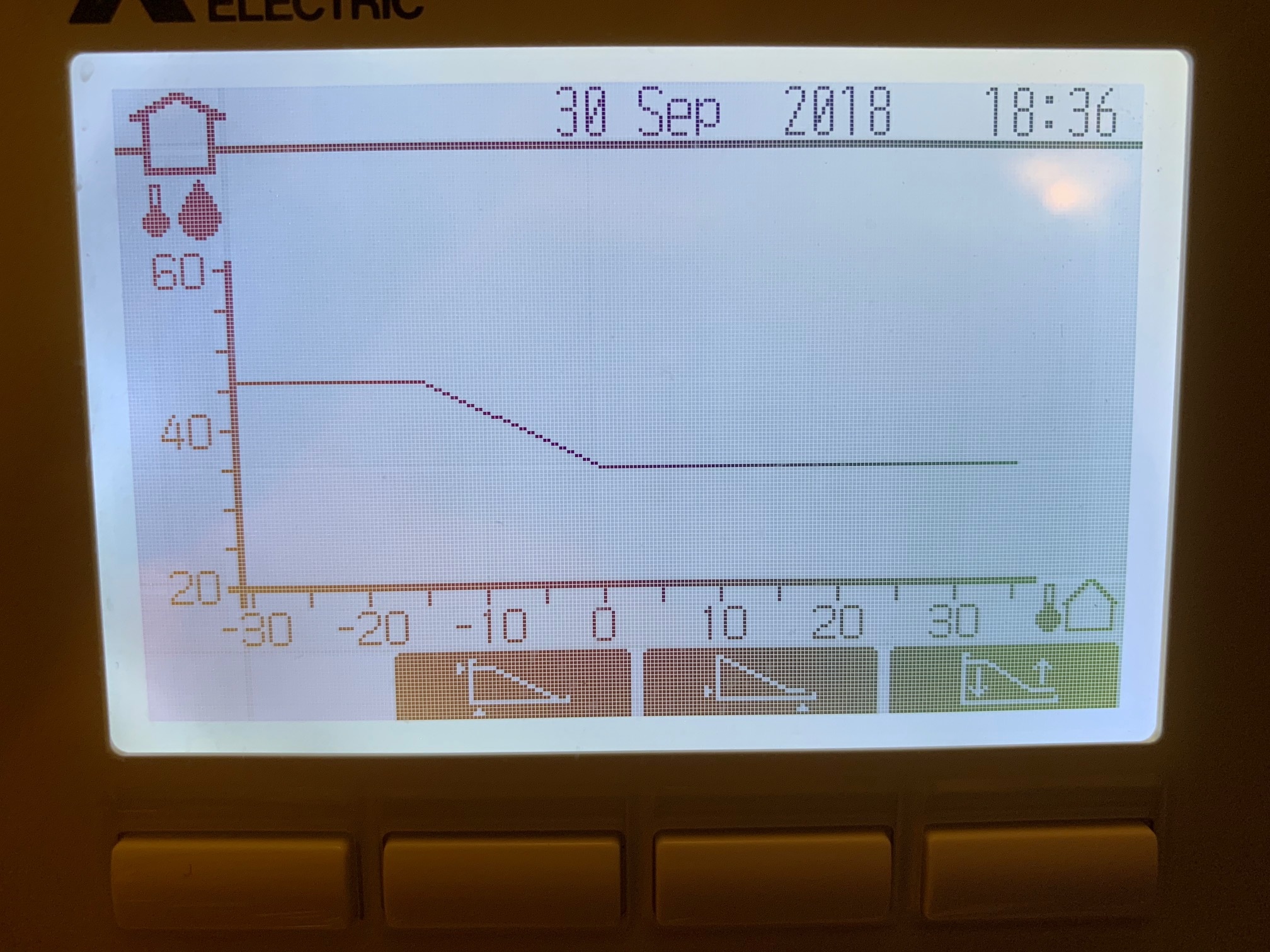

Stooklijn algemeen:
Afbeeldingslocatie: https://tweakers.net/ext/f/VxBdv8J1Ty3tMit8lATIsgwV/thumb.jpg
Stooklijn details eerste optie:
Afbeeldingslocatie: https://tweakers.net/ext/f/IP5wTSq23t6TThgSJCsuWVXc/thumb.jpg
Stooklijn details tweede optie:
Afbeeldingslocatie: https://tweakers.net/ext/f/ndTbrzuOuCwM5zKwXictXb1f/thumb.jpg
Stooklijn details derde optie:
Afbeeldingslocatie: https://tweakers.net/ext/f/iFORVab6ZZMhNNz0SqcXkwLR/thumb.jpg

Is er hier iets raars aan te zien? Is er iets waar ik naar moet kijken of kan dit normaal gedrag zijn voor de eerste dag na zo'n lange periode?

ronaldmathies schreef op zondag 30 september 2018 @ 19:09:
Algemeen:
Stooklijn algemeen:
Informatie scherm:
Dit is niet normaal (Ta 55 graden en nog doordenderen).
Volgens stooklijn heb je nu een Ta van 35 graden.
Waar meet je de Ta :?
Wil je eens een keer een foto maken van het scherm onder service>lezen thermistor :? Welke waarden zie je daar :? (wel kijken als de WP draait)
Algemeen:
Stooklijn algemeen:
Informatie scherm:

Zet 'm eens op modus 'thermometer en druppel in huis' en stel op het display 35c in. Dan draai je op voorloop temp en thermostaat.
  • ronaldmathies
Grolsch schreef op zondag 30 september 2018 @ 19:31:
Ja, die 35 had ik dus nu ook verwacht.
Als ik het goed zie wordt de Ta op de volgende plek gemeten, vanaf de buffer gaat hij naar de circulatie pomp, na de circulatiepomp meet hij, de Tr zit op de retourleiding die naar de buffer gaat.
Gaat het nu soms mis omdat als er geen warmtevraag is gaat er ook geen warmwater langs de Ta, sterker nog die gaat zelfs afkoelen want de circulatiepomp draait niet (die draait alleen als er een warmte vraag is).
Zou dan de oplossing die ik nu aan het toepassen ben (aansluiting thermostaat op de IN1) dit probleem eigenlijk oplossen, want als de pomp niet draait gaat de WP ook niet aan, en als de pomp wel draait mag de WP wel aan maar krijgt hij ook het warme water.
Dit staat er bij de thermistor (hij stond op dat moment pas net aan):
Afbeeldingslocatie: https://tweakers.net/ext/f/bNl94e8WXsLJSDlrW1WHaN02/thumb.jpg

  • koevlaas2
  • Laatst online: 12-08 07:30
ronaldmathies schreef op zondag 30 september 2018 @ 19:42:
Staat de optie verschil w/p thermo +5c en -5c wel aan ? Te vinden in het servicemenu.
  • ronaldmathies
koevlaas2 schreef op zondag 30 september 2018 @ 19:34:
Ik wil dit opzicht wel proberen maar wat houd dit precies in (wil het op zijn minst wel een beetje begrijpen), fixeer ik hem dan op 35c?
koevlaas2 schreef op zondag 30 september 2018 @ 19:44:
Waar moet ik die optie precies vinden, in het service menu zie ik geen optie meet die naam, alle andere opties leiden elke keer tot de vraag: "Systeem uitzetten?"
3015 Wp-z 5360 Wp-nno op 2 x SMA-SB3600 TL-21, Warmtepomp: ERSC-VM2CR2 / PUHZ-SHW140 YHA, WTW Q350, EV Kia Ev6 GT-Line
  • Naalroc
  • Laatst online: 16-08 19:31
Ja, je moet even het systeem uitzetten, dan kan je veel meer dingen doen.
dat probleem had ik deze week OOK!
En als je gedaan hebt wat je moet doen, dan met de hoofdschakelaar, rechts onder weer aanzetten
Deze wetenschap (weer aanzetten) met dank aan @Grolsch !!

  • koevlaas2
ronaldmathies schreef op zondag 30 september 2018 @ 19:47:
Klopt, staat je ta op 35c vast en je schakelt aan en uit op de thermostaat.
Naalroc schreef op zondag 30 september 2018 @ 19:50:
Als je geen dipswitches gewijzigd hebt hoef je de stroom er niet af te halen. Kwestie van de aan knop een tijdje ingedrukt houden en dan loslaten, dan springt de unit aan.

  • ronaldmathies
koevlaas2 schreef op zondag 30 september 2018 @ 19:57:
Als je de menuknop ingedrukt houd tot je in het menu komt heb je meer opties dan even kort op deze knop drukken.
Ja, die ken ik, wist alleen niet dat je het systeem uit moest zetten.
Hier de foto's en die optie staat inderdaad aan:
Afbeeldingslocatie: https://tweakers.net/ext/f/Vr3B3bbF0Kv4rS259VEX1qlR/thumb.jpg
