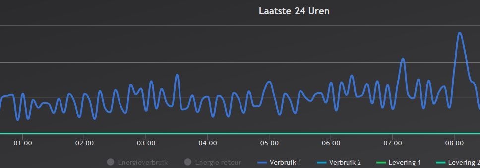

2x verbruik? 1,2 vs 0,5?

Overdrijven is het niet van @reneeke1970
Afbeeldingslocatie: https://i.imgur.com/fJIRwgZ.png

  • AUijtdehaag
Dylantje2 schreef op zaterdag 29 september 2018 @ 21:20:
Maar ik sta open voor verbeteringen.
Maar scripts is niet mijn ding
Schaf een paar youlessen aan en gooi die arduino buiten.
Niet alleen de actuele waarde is 100x te groot, maar ook wordt er niet "gemiddeld" waardoor je pieken steeds krijgt.
