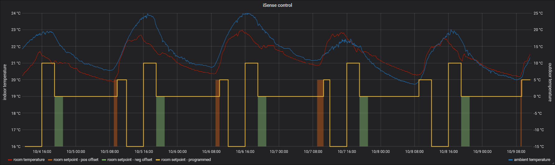

Leuke discussie hier @Grolsch en @ronaldmathies . Ik heb zelf ook al een tijdje lopen optimaliseren en heb inmiddels een regeling die KNX-gestuurd is (want daar draait de rest van mijn huis ook op). Daarbij wordt afhankelijk van de tijd en de buitentemperatuur de 50/75/100% regeling gedaan. 's Nachts staat hij op 50% tenzij het onder 0 is dan mag hij 's nachts op 75% draaien (dan hebben toch de meeste buren de ramen niet wagenwijd openstaan dus minder overlast). Daarnaast staat hij overdag op 75% tenzij het onder 0 graden is, dan op 100%. Afgelopen winter had ik dit nog niet helemaal opgetuigd dus dit wordt het eerste jaar op deze manier maar ik heb er wel vertrouwen in.
Daarnaast heb ik een naregeling op basis van binnentemperatuur die op "IN-1" als thermostaat fungeert. De hysteresis daarvan kan ik zelf instellen maar staat nu op 1 graad. Verdere optimalisatie van de FTC5-controller doe ik niet en daar zie ik ook niet de noodzaak voor.

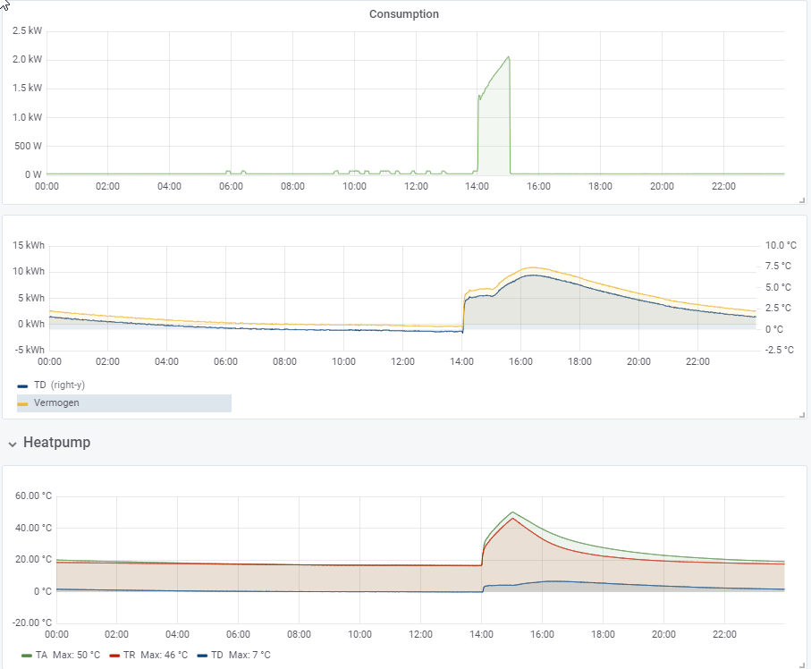

Ben ik toch even benieuwd, ik heb met die formule nu even een grafiek gemaakt van mij SWW run van gisteren en ik zie het volgende:
Bovenste grafiek is het opgenomen vermogen van de warmtepomp. De middelste is het bereken vermogen van de formule (geel = vermogen, blauw is Td), De Ta en Tr die ik gebruikt heb zijn die van de WP en niet van de verwarming in dit geval.
En de onderste grafiek de Ta, Tr en Td van de WP zelf.
Ziet dit er dan logisch uit? want waarom is het vermogen het hoogst pas nadat de WP klaar is? heeft dit te maken met het feit dat de primaire pomp uitstaat en dit dus stilstaand heet water is in de pijp?

Hoe heb je nu het thermisch vermogen berekend :? Dat is naar mijn idee niet zo eenvoudig, omdat de Ta tijdens de run steeds hoger wordt, en de COP dus slechter en het opgenomen vermogen dus hoger. Dat is ook exact waarom het opgenomen vermogen op het eind van de run het hoogste is (COP het slechtste).
Ik zie trouwens dat je Dt ook hoger wordt gedurende de run, dat verklaart natuurlijk ook het hoger opgenomen elektrisch vermogen.
En wat is TD, bedoel je daar Dt mee :?
Als je nu de gele lijn (thermisch vermogen) deelt door de groene lijn (elektrisch vermogen) zou je theoretisch de moment COP kunnen berekenen :P

  • ronaldmathies
Grolsch schreef op dinsdag 9 oktober 2018 @ 11:18:
Ik heb nu puur de volgende formule toegepast:
(24/60) * 4.2 * (Ta - Tr) =
Met Td bedoel ik Td = Ta - Tr.
Ships, heb die data net in twee verschillende databases zitten.. :X uitpuzelen hoe ik dat voor elkaar ga krijgen.
Ik denk wat ik in de grafiek zie is een soort van ghosting effect, de WP is klaar op 15:06, vanaf dan moet ik niet meer naar de vermogens grafiek kijken want die toont stilstaant water wat een hoge temperatuurverschil heeft tussen Ta en Tr.
Zoveelste edit: er is namelijk geen flow meer verwacht ik, eigenlijk moet ik de flow ook weten om te bepalen of er uberhaupt
[ Voor 74% gewijzigd door ronaldmathies op 09-10-2018 11:37 ]

  • Grolsch
  • Laatst online: 19:56
Grolsch
TD bestaat niet ;) het is Delta T of Dt of ΔT maar geen TD, dat betekent technische dienst of iets anders, maar geen ΔT ;)
In principe bereken je het precies goed zo, nu zie je dus dat de FTC van de Mitsu ervoort zorgt dat de Dt op een gegeven moment groter wordt. De manier van regelen is mij niet betekent en is ook niet te veranderen.
Wat je zou kunnen testen is om je flow te verlagen, dan zul je zien dat de Dt groter wordt, of de flow verhogen (zover dat kan) dan zal de Dt kleiner worden.
Je hebt een 14KW ecodan :? Dan zie je dat de flow jouw beperking is, want je haalt de 14KW niet, en dat zit hem in de flow naar mijn idee.
PVOUPUT - 13.400WP - Twente
  • ronaldmathies
Grolsch schreef op dinsdag 9 oktober 2018 @ 11:34:
Die 14KW ga ik sowiezo denk ik niet halen want hij staat op 50% vermogen. ik denk ook als de WP klaar is dan is er geen flow meer. De leiding waar de sensoren zitten blijven warm en blijven een Dt houden. Maar omdat het energy verbruik nihil is is het natuurlijk een geweldige opbrengst.
Dus zolang de WP loopt is er flow en is er opbrengst, stopt de warptepomp dan is het berekende vermogen irrelevant.
3015 Wp-z 5360 Wp-nno op 2 x SMA-SB3600 TL-21, Warmtepomp: ERSC-VM2CR2 / PUHZ-SHW140 YHA, WTW Q350, EV Kia Ev6 GT-Line
  • Grolsch
Grolsch
ronaldmathies schreef op dinsdag 9 oktober 2018 @ 11:38:
Als de WP stopt is het berekende (thermische) vermogen 0, want 0x4,2x5=0 (je flow is 0)
Ik was vergeten dat je op 50% draaide vandaar dat hij "maar" 10KW doet :P
Dit bewijst maar weer dat 50% geen 50% van het thermische vermogen betekent, dat vermoeden had ik al. Volgens mij maximeert hij de frequentie van de compressor.
Zet hem voor de gein eens op 100% dan zul je zien dat hij de Dt omhoog gooit (dat is de enige variabele die de WP kan veranderen namelijk, flow staat vast bij je Mitsu.

  • cville
  • Laatst online: 04-11 11:10
ronaldmathies schreef op dinsdag 9 oktober 2018 @ 06:37:
PS:
Mochten er mensen interesse hebben om hier over mee te denken dan hoor ik dat graag. Mocht het allemaal gaan werken dan ga ik het gerealiseerde weer gaan opnemen in een tweakblog met uitleg over hoe je het zelf kan opzetten. Maar dan moet het wel zin hebben.
Ik ben zelf met een soortgelijk project bezig. Hoewel ik nog geen WP heb maar een CV ketel met LTV vloerverwarming, hebben dit soort trage systemen veel met elkaar gemeen. De drie belangrijkste problemen die ik probeer te adresseren zijn in volgorde van prioriteit:
  1. het voorkomen van overshoot in de tussenseizoenen zoals nu. Hoewel mijn verwarming nog niet aanstaat, weet ik uit vorige jaren dat dit soort dagen problematisch zijn. Als de CV gewoon op de klokthermostaat aan gaat, is het bij zonnig weer altijd zo dat er 's middags overshoot optreedt. Tot nu toe probeerde ik dat te voorkomen door in de herfst en lente een programma in te stellen waarbij de verwarming van 12:00-16:00 helemaal uit is. Dit is echter een vrij grove maatregel. Ik ben nu een programma aan het testen dat afhankelijk van de gemiddelde temperatuur in de periode voorafgaande aan het geprogrammeerde schakelmoment, het schakelen vervroegd of verlaat.
  2. het niet op temperatuur komen van de woning gedurende een koude periode. Omdat ik veel meer vermogen heb dan nodig is (24kW) en het minimale vermogen nog steeds vrij hoog is (8Kw), beperk ik de verwarmingsduur tot nominaal 12 uur. Dit is helaas te weinig tijdens een koude periode en het hierboven genoemde programma moet deze verlenging van de run dynamisch maken.
  3. het minimaliseren of geheel voorkomen van pendelen. Mijn CV ketel heeft slechts een zeer beperkte mogelijkheid om het pendelgedrag te beïnvloeden. Ik wil het moment dat de ketel op het punt staat te gaan pendelen dan ook zelf detecteren zodat ik kan ingrijpen. Op dit moment zit ik nog in de analyse fase waarbij ik op basis van meerdere jaren historische logging data, kijk of mijn algoritme het pendelen kan voorspelen.
Hieronder een tussenresultaat van mijn (gesimuleerde output want de verwarming staat nog uit) programma:
Afbeeldingslocatie: https://tweakers.net/ext/f/eVq4pbj4xbKuVFY5YFeTBiIY/thumb.png
Uitleg: de gele lijn is het berekende programma met vervroegd schakelen in groen en uitgesteld schakelen in rood.
Belangrijke vraag is voor mij nog hoe ik ingrijp bij het voorkomen van pendelen: ik kan het setpoint aanpassen of het control setpoint.

  • ronaldmathies
Grolsch schreef op dinsdag 9 oktober 2018 @ 11:53:
Als de WP stopt is het berekende vermogen 0, want 0x4,2x5=0 (je flow is 0)
Juist, en ik ging in de berekening er vanuit (meer omdat ik het niet kan meten) dat flow = 24 altijd.... Daarom krijg je die rare buiging in de grafiek na de SWW run.
Dus daar moet ik even een truukje op verzinnen (gok iets met opgenomen electrisch vermogen < 200 bijvoorbeeld, dan kan ik er vanuit gaan dat hij feitelijk niets aan het doen is).
En over die 100%, klopt ja, dit was mij al eerder opgevallen. Als hij op 100% gaat gaat hij zo hard dat hij gewoon overschiet. Als ik bijvoorbeeld het SWW op 45 graden wil hebben dan gaat hij bij 50% netjes net zo lang verhogen netjes de 45 graden raakt en de Ta is dan ook redelijk netjes. Doe ik het op 100% dan overschiet hij naar 47 tot soms 48 graden SWW. En dit zie je ook in de Ta terug, dit is veel agressiever (gaat veel harder omhoog, eigenlijk meer dan nodig).

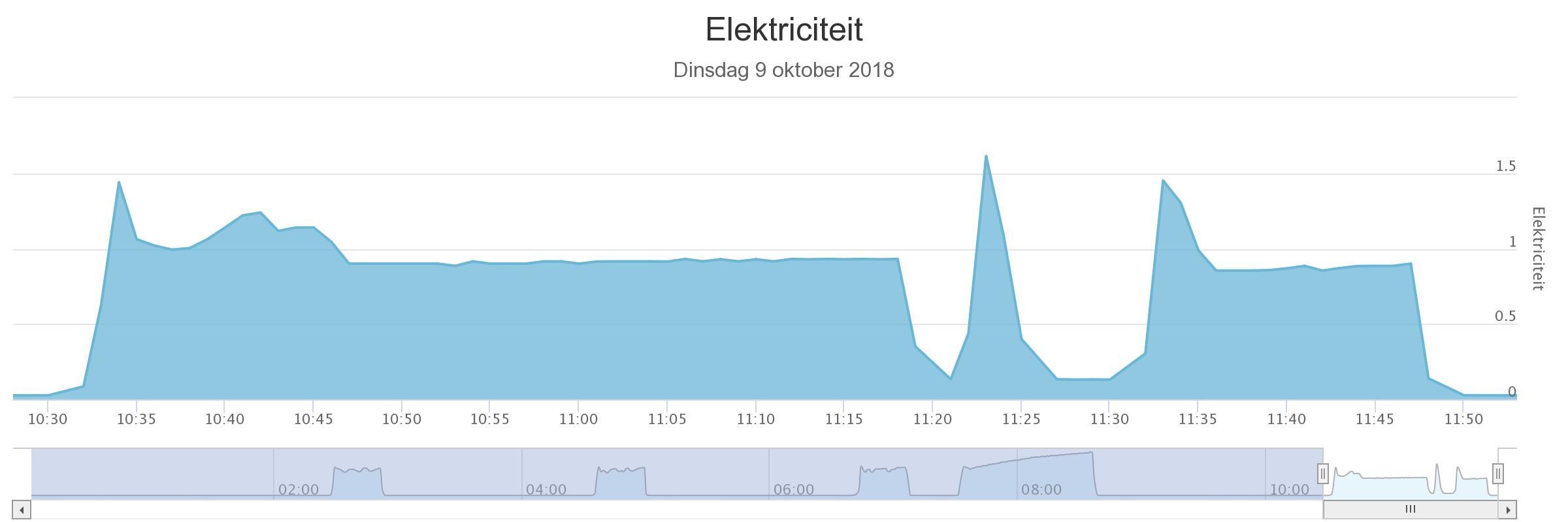

  • Naalroc
  • Laatst online: 03-11 12:58
@Grolsch Vanmorgen heb je en paar maal gesteld, dat de secundaire pomp naloopt als de wp al is afgeslagen.
Ik dacht niet dat dit het geval is, en heb een anderhalf uur de pomp goed in de gaten gehouden en het volgende geconstateerd:
Als de w.pomp afslaat, maar er is nog wel vraag van de thermostaat, dan blijft de pomp2 doorlopen, de compressor slaat na een minuut of 4 weer aan (nadat de Ta en Tr beiden zo rond de 33* zitten, met set T=35) en pomp2 loopt dan nog steeds.
Maar, als de vraag wegvalt, dan slaat de wp af en slaat óók pomp2 uit.
"Ik stond erbij en keek er naar"
Er was een klik (relais natuurlijk) en alles viel stil, en de verlichting van mijn pomp2 ging dus ook uit. Hieronder een grafiekje van de laatste 20 minuten: om 11:20 en 11:30 is er wel vraag, maar geen compressor draaiende, en om 11:50 valt de vraag weg, en valt alles stil.
Vraag/opmerking: weet je zeker dat jouw pomp2 blijft doordraaien, en hoe lang dan wel?

  • Grolsch
Grolsch
Op 50% heb ik vaak een "overshoot" van 1,5 graad in mijn SWW vat, wat natuurlijk helemaal niet erg is. Boven in mijn vat is het wel 8 graden warmer (begin 50) en onderin het vat iets kouder (begin 40 graden).
Draai je wel in ECO-modus :? Ik heb het idee dat hij dan iets minder hard gaat (Dt kleiner houdt).
In tegenstelling tot CV bedrijf wil je natuurlijk ook dat je SWW ASAP op temperatuur is, want dan kan de WP weer "Rustig" verder met CV bedrijf :P
Naalroc schreef op dinsdag 9 oktober 2018 @ 12:04:
"Ik stand erbij en keek er naar"
Volgens mij zie jij precies hetzelfde wat ik vanmorgen verteld heb.
Zolang er warmtevraag is van de thermostaat blijft de secundaire pomp lopen (ondanks dat de WP kan stoppen).
Is de vraag van de thermostaat weg, dan stopt ook de secundaire pomp.
[ Voor 60% gewijzigd door Grolsch op 09-10-2018 12:07 ]

  • Naalroc
Grolsch schreef op dinsdag 9 oktober 2018 @ 12:04:
Klopt, ik heb het herlezen, en jouw stelling en mijn bevindingen komen overeen :)

drdnl schreef op dinsdag 9 oktober 2018 @ 17:48:
Heb je gisteravond gedouched? Die vier (of acht) uur is namelijk niet hoe lang hij wacht tot er weer opgewarmd wordt maar hoe lang de warmtevraag minimaal moet lopen.
In de zomer is het dus:
50 graden -> douchen -> 40 graden SWW.
(50-40) > 8 graden tank re-heat temp?
Opwarmen die SWW
In de winter is het
(50-40) > 8 graden EN warmtevraag heeft minimale tijd kunnen draaien (die floor operation time)
Opwarmen die SWW
Maw: ergens vannacht was warmtevraag (niet zo gek rond deze temperaturen) en die warmtevraag wordt standaard gedurende acht uur voorrang gegeven op SWW opwarmen.
Hier in plaatjes vorm
Heb om die reden 4 ingesteld, dan maakt het niet uit of ik in de avond of ochtend douche en er warmtevraag is. Tegen de tijd dat ik weer wil douchen staat het water klaar.
Als je dit verhaal wilt bevestigen:
menu -> system check -> Energy monitor -> historical -> day
en dan heat en dhw apart bekijken, en vooral de tijdblokken
Succes met de WAF :)
Gisteravond rond 22.30-2300 gedoucht na het sporten. Vanochtend ook weer gedoucht.
CV is nu niet nodig; raam op Zuiden en zelf veel geïsoleerd. De WAF is weer stijgende.

  • JvdW
  • Laatst online: 21:30
timovd schreef op dinsdag 9 oktober 2018 @ 10:08:
De WAF is vanochtend enorm gedaald. Één chocoladereep is niet voldoende om het goed te maken. Ik heb een timer ingesteld dat er iedere dag om 7.00 50 graden SWW wordt aangemaakt. Ik weet niet of dit is gebeurd, omdat ik de leidingen niet hoorde stromen en ook niet gecontroleerd op de remote/kamerthermostaat. Rond 7.30 ben ik onder de douche gestapt; 5 minuten op ca. 37 graden. Mijn vrouw had het bad half vol met zo'n 42 graden en toen begon het water koud te worden. Ik kan de SWW-productie wel met twee graden verhogen, maar dat scheelt maar een paar liter voor het bad. Of moet ik iedere ochtend nadat ik ben gaan douchen handmatig forceren om SWW te produceren?
Ik heb de AQUAREA Smart Cloud (CZ-TAW1) besteld en ik hoop zo meer te kunnen monitoren.
(Hoe doe jij dat, @drdnl?)
Ehm
Ik weet niet wat voor douchekop en bad je hebt maar:
5 minuten is ~ 40 liter gemengd ?
bad half vol 120 liter ~42 graden ? => ~160liter?
Dan zou het wel eens op kunnen zijn?
Maar je WP zou geloof ik bij standaard instelling op 45 graden SWW wel weer moeten beginnen.
Zie dat je nu eea aangepast hebt.
Ik vraag me af waarom die dure smart cloud, ik wil m ook wel maar alleen voor logging is het erg veel geld ;) Een paar sensoren en domoticz en je hebt hetzelfde voor heel weinig.
Afbeeldingslocatie: https://i.imgur.com/DI3UTmh.png
Zoals je ziet is er hier flink gedoucht en gebadderd :+ (300 liter tank)
SWW maken mag hier tussen 14:30 en 18:00, gebeurd dus eigenlijk dagelijks om 14:30
Water gaat hier naar 48 graden en mag tussen 14:30 en 18:00 met een daling van -8 weer beginnen tussen 14:30 en 18:00 indien nodig.

Na een uurtje alles weer netjes :)
