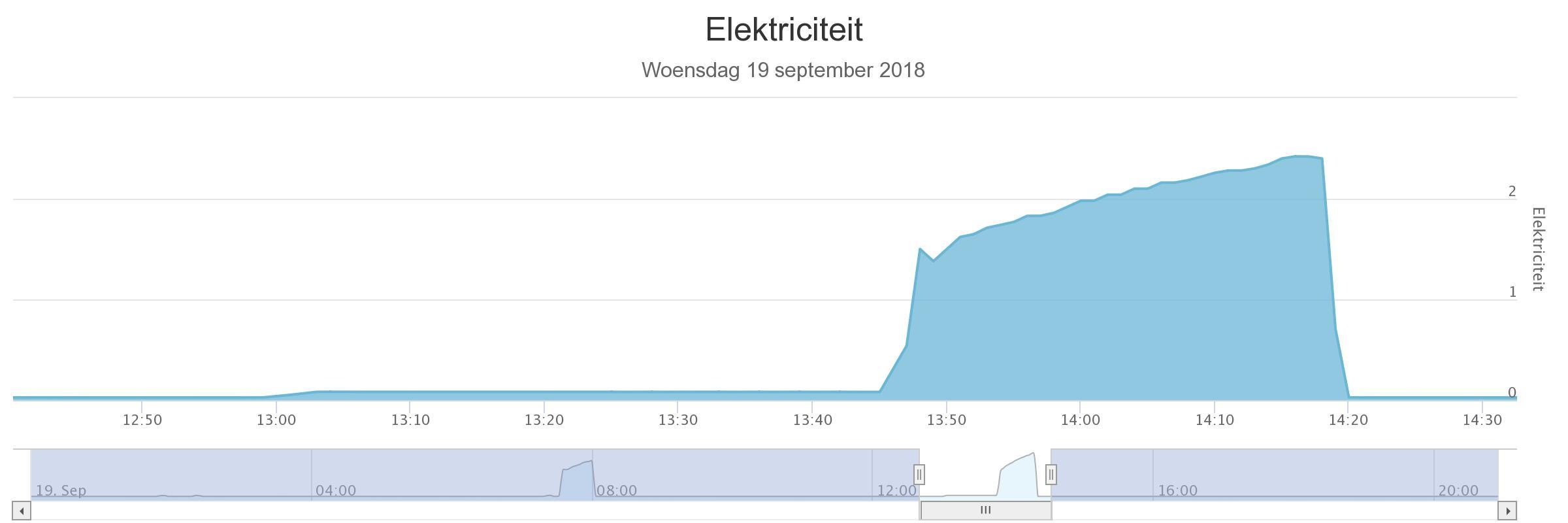

Voor de Mitsubishi gebruikers even een tip:
Ik heb ook het veel besproken schakelaartje gemonteerd, waarmee je het vermogen op 0, 50,75 en 100% kunt zetten; dat werkt prima, zo heb ik vorige week vastgesteld.
Alleen had ik de 0 (nul) stand nog niet geprobeerd, ten dele omdat ik daar het nut eigenlijk niet van in zag: je kunt hem ook op andere manieren stil zetten, maar vandaag toch even geprobeerd, door de keuze schakelaar op 0 te zetten voordat hij volgens de tijdklok om 13:00 uur aan het werk moest om sww te draaien.
Goed, dat deed hij dus ook niet, maar nu komt het:
Op het tijdstip dat de compressor moest gaan draaien, deed hij dat ook inderdaad niet, maar volgens de verbruiksgrafiek ging het opgenomen vermogen wèl omhoog van de standby stroom van 26 W naar een constante 80W.
Dat betekent dus dat hij wel op nul staat maar niet nul, (of het normale standby) vermogen opneemt.
Afbeeldingslocatie: https://tweakers.net/ext/f/JsBpxyOMzpIup6qPq7z0eR4e/full.jpg
Om 13:00 uur zou hij normaal gesproken sww moeten gaan draaien, maar doet dat niet omdat de keuze schakelaar op 0 staat; om 13:42 op 50% gezet, waarna de normale sww run begint.
Dus als je zo'n schakelaar wilt monteren, neem gewoon een 3 standen exemplaar voor 50,75 en 100% en vergeet de 0 stand.

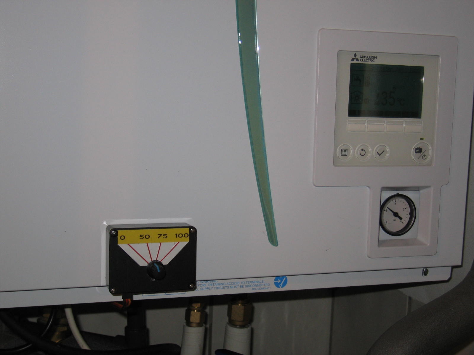

Overigens, hierbij een plaatje van mijn schakelaar, die in een kastje met neodymium magneten op de hydrobox is gemonteerd. Deze schakelaar zit rechtstreeks bedraad aan de print, zonder gebruikmaking van relais. Wèl de buffer weerstanden van 1 k.Ohm in de bedrading opgenomen natuurlijk.

@Naalroc Staat je buitenunit zo dichtbij je hydrobox dat het drie-kleurenkabeltje lang genoeg was om de knop op de hydrobox te kunnen monteren? Want op de bovenstaande foto zie ik toch dat kabeltje? Of heb je een verlenging in precies dezelfde kleuren gemaakt?
Edit: Laat maar. De weerstanden zijn de clue. Je hebt zelf een kabeltje gefabriceerd. Welke connector heb je dan toegepast zodat die precies op die van de print paste?
Standby verbruik vind ik met 26 Watt aardig hoog trouwens. Draait er dan een waterpomp of zo? En heb je een idee wat er met die 80 Watt gebeurt? Dan moet er toch ergens een pomp lopen?

Ik heb geen origineel kabeltje: de draad die ik heb gebruikt is standaard voor R/C (radio-controlled) modellen, zoals vliegtuigen/boten e.d. en past natuurlijk prima bij het type stekker dat op de print moet; mijn kabel is 8 meter lang, en heeft nog een extra stekkertje bij het kastje, (nog net te zien onderaan) waardoor ik de schakelaar apart van de draad kan scheiden.
Dat standby gebruik is gewoon standaard, en ook onder 'normale' omstandigheden gaat hij bij tijd en wijle even naar 80W; geen idee wat er dan gebeurd en waarom, maar ik heb begrepen van andere gebruikers dat dit min of meer standaard is bij de Mitsu.
Edit: dat stekkertje is een "aangepast" stekkertje wat ik had liggen uit de R/C wereld.
Ik 'denk' dat ik nu precies weet welk model het exact is, en zal er een paar bestellen om te proberen.

Thanks. Je hebt niet toevallig een bestelnummer van jouw kabel? 8)
  • Naalroc
  • Laatst online: 03-11 12:58
Komt uit China; ik zou niet weten waar je hier zulke kabel per meter kunt kopen; heb 10 meter gekocht, en 2 m over; schakelaar ook uit China, mooi klein ding dat uitstekend werkt en bijna niets heeft gekost.

25 a 26 watt standby verbruik is (helaas) default bij een Mitsu, doet die van mij ook, en af en toe ff naar de 80W herken ik ook. Wat er dan daadwerkelijk gebeurt is mij onbekend.

Ik gok dat hij met 80 de pomp even aan slingert ter voorkoming van vastzitten

Nee, daarvoor doet hij dat veel te vaak, soms enige malen per uur, en dan weer 10 uren niet; er zit totaal geen patroon in.

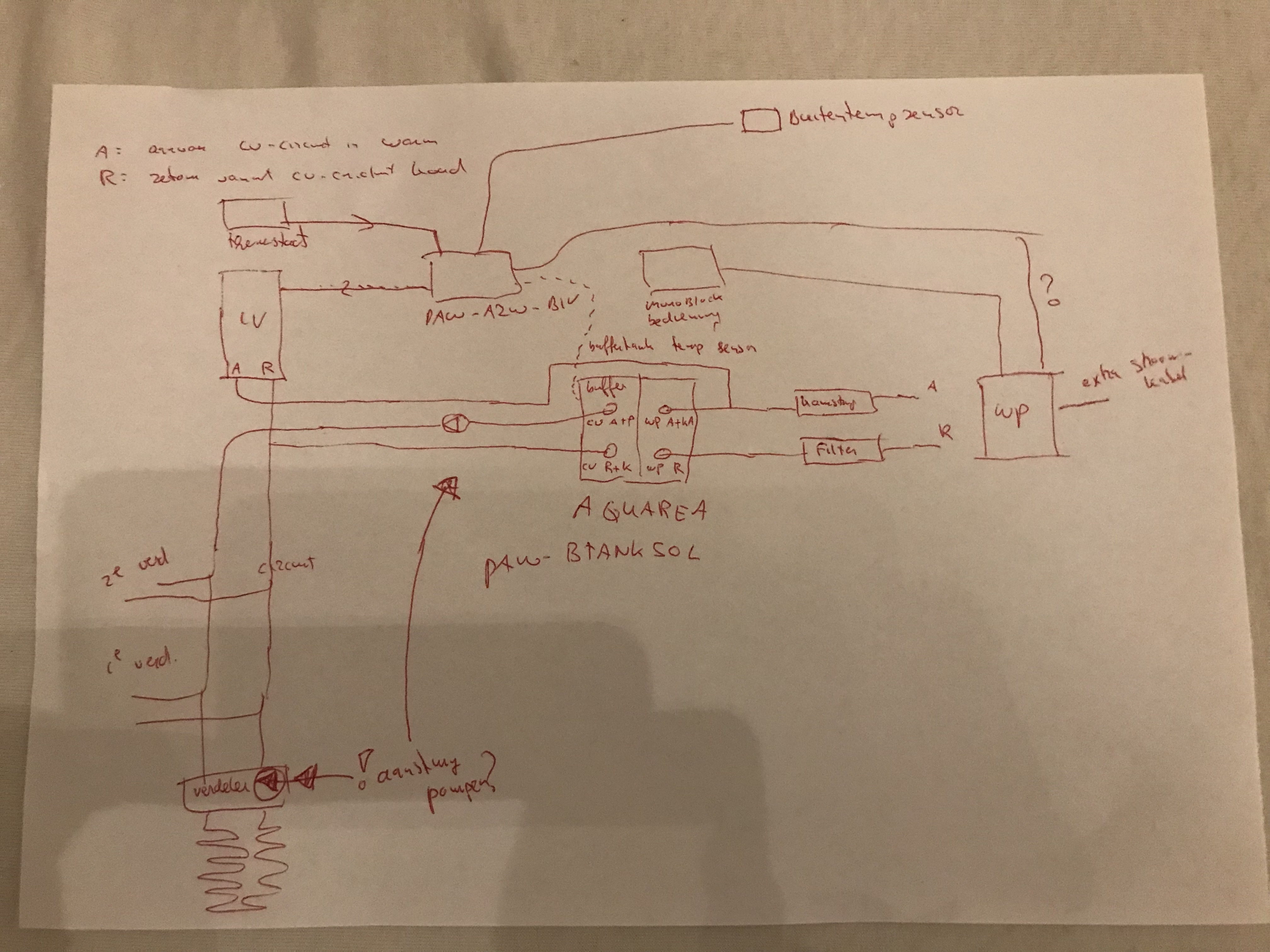

Wellicht dat jullie mij kunnen helpen. Leverancier geeft aan dat in mijn situatie/installatie koeling niet gaat werken. Hij krijgt het niet voor elkaar om de pomp die in het circuit geplaatst is aan te laten gaan als de WP aan het koelen is. Deze wordt enkel bij verwarmen door de bivaltente regeling ingeschakeld. Toch lees ik hier best wel wat situaties dat men gebruik maakt van koeling en heb ik de hoop dat het bij mij ook moet kunnen werken.
WP: WH-MDC05F3E5
Bivalente regeling: PAW-A2W-BIV
Onderstaand een schets van de installatie.
Afbeeldingslocatie: https://tweakers.net/ext/f/neTijpzCRS41vcexSLyoS1i6/full.jpg

Bij mijn Mitsu heb ik de secundaire pomp aangesloten op de binnenunit (Hydrobox) en de secundaire pomp begint zowel bij CV bedrijf als in koelbedrijf te lopen. Bijna pana zal het blijkbaar anders werken. Misschien dat @Domba hier een antwoord op heeft :?

@Niek_ Een PAW-A2W-BIV heb ik niet bij de hand gehad.
Maar als het een externe circulatie pomp is, die nu pas boven een x temperatuur ingeschakeld wordt,
Kan je ook Current detectie module switch gebruiken of iets duurdere met los meetspoel, nadeel bij een monoblock is dat externe pomp ook gaat lopen bij SWW
Sommige gebruiken zoiets als schakelaar voor de warmtepompboiler, om deze in te schakelen zogauw PV voldoende opwek heeft.

@Domba als ik net die pomp zag uit een Pana, dan zal current detectie niet werken...
Dat werkt toch niet op DC?

Te oordelen naar de schets is het een bivalente opstelling en gaat het om de circulatie pomp na de buffer, maar ik denk eerder de circulatiepomp op de verdeler voor de verdiepingen.
De noodzaak van een actieve verdeler voor de verdiepingen ontgaat me wel een beetje

9,4 kWp, 3 L/LWPs, 8kW Mitsu
Een dag of wat geleden is de binnenunit hier gearriveerd, buitenunit is vandaag net binnen bij mijn installateur en komt op afroep. 8 kW Zubadan van Mitsubishi.
Vandaag heb ik hem water zijdig aangesloten, en heb wat foto's genomen van het interieur.
Wat opvalt is een toeren geregelde pomp, frequentie gestuurd. Ben benieuwd naar de regel software van dit proces. Moet ik nog gaan inlezen.
Afbeeldingslocatie: https://i.imgur.com/BVpuordh.jpg
De flowsensor
Afbeeldingslocatie: https://i.imgur.com/mhucrBQh.jpg
Afbeeldingslocatie: https://i.imgur.com/IVIDMDB.jpg
Afbeeldingslocatie: https://i.imgur.com/ZXMs7LQh.jpg
Afsluiter perszijde pomp
Afbeeldingslocatie: https://i.imgur.com/ZkWniaKh.jpg
Afsluiter filter
Afbeeldingslocatie: https://i.imgur.com/pZbz0ZLh.jpg
Besturings print met I/O klemmen
Afbeeldingslocatie: https://i.imgur.com/ntK6Xp3h.jpg
Warmtewisselaar en 2 kW E heater
Afbeeldingslocatie: https://i.imgur.com/oMIXdclh.jpg
Overzicht plaatje
Afbeeldingslocatie: https://i.imgur.com/2LqsAq8h.jpg
Als alles E en W is aangesloten laat ik de BL unit plaatsen, en e.e.a. freon zijdig inbedrijfstellen.
Wordt vervolgd dus... :)
[ Voor 3% gewijzigd door Gasschuif op 21-09-2018 22:17 ]
Als je nergens aan begint zijn de gevolgen niet te overzien. PVoutput Officieel gasloos sinds 04-2016. 8kW VAA Zubadan (met 92L buffervat/hydraulische scheiding) voor de CV met 9 radiatoren.
  • AUijtdehaag
AUijtdehaag
@Gasschuif
Freon?
Nog een paar solid state relais erin? (ter vervanging van de brommende relais)
