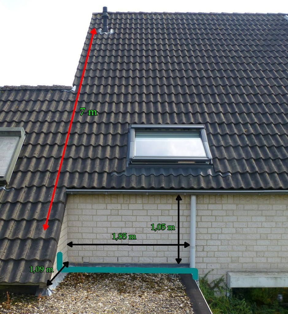

Mijn L/W warmtepomp project:
Benodigd cv-vermogen / dimensionering L/W-warmtepomp:
De afgelopen 3 jaren ligt ons gasverbruik tussen de 800 m³ en 930 m³ (incl. ca. 120 m³ voor warmwater met 3 pers.).
Met de bekende formule voor het "berekenen" van het benodigde cv(warmtepomp)vermogen
kom ik op een vermogen van rond de 4 kW bij -10°C.
Het cv-ketelvermogen is op ca. 10 kW begrensd, maar ook bij -10°C is het laagste ketelvermogen
van ca. 7,8 kW te hoog voor de gewenste kamertemperatuur van 19,5°C.
Maar meten is weten! (En ik heb wat gemeten)
cv: gasverbruik vs. buitentemperatuur
Misschien nog enkele "kleine" aanpassingen aan het afgiftesysteem, o.a. cv-buizen deels in 22 mm uitvoeren o.a. grotere T22 radiatoren op 1ste verdieping en zolder, grotere plaatwisselaar voor de vloerverwarming (oude Tyleenslangen), en de aanvoertemperatuur kan naar max. 35 °C,
verder nog na verwijderen cv-ketel te doen: wpb plaatsen - dakdoorvoer van cv-ketel recyclen voor wpb . .
De plaats voor de L/W wp (waarschijnlijk/zeker monobloc - 1 fase?):
plaats voor L/W warmtepomp
(De rode lijn geeft het verloop van de leidingen via de spouwmuur aan)
Nu nog de selectie van de L/W warmtepomp - shortlist Daikin, Mitsubishi, Panasonic, NL-merken?, . . .
Warmtepompboiler <200l: Atlantic, BUVA, Bulex, Auer Edel, . . .

@Andrehj , @Wailing_Banshee Deze exercitie - meten is weten! - heb ik op vergelijkbare manier toegepast
onder gebruikmaking van diverse meetpunten dwz. buitentemperaturen (zie hierboven)
@Andrehj stookt bij zijn benadering wel in feite tot een buitentemperatuur van 20°C wat eigenlijk niet klopt
omdat je bij de meeste huizen pas onder de zgn stookgrens gaat stoken. Bij goed geïsoleerde huizen
ligt deze stookgrens ruim onder de 15 °C! - Door zijn benadering met maar een meetpunt
en een aangenomen punt bij 20 °C = 0 kW(h) wordt de stookcurve minder steil en het warmteverlies per K onderschat.
Iets OT:
De rendementsopgave met de onderwaarde als referentie is eigenlijk niet meer van deze tijd
en was oorspronkelijk als marketingtool van de cv-ketel branche bedacht.
Verder mis ik een beetje de vermelding van de afhankelijkheid van het cv-rendement van de retourtemperatuur.
YMMV

dunklefaser schreef op dinsdag 4 september 2018 @ 19:41:
Je hebt wel een fantastische plek voor je toekomstige warmtepomp
