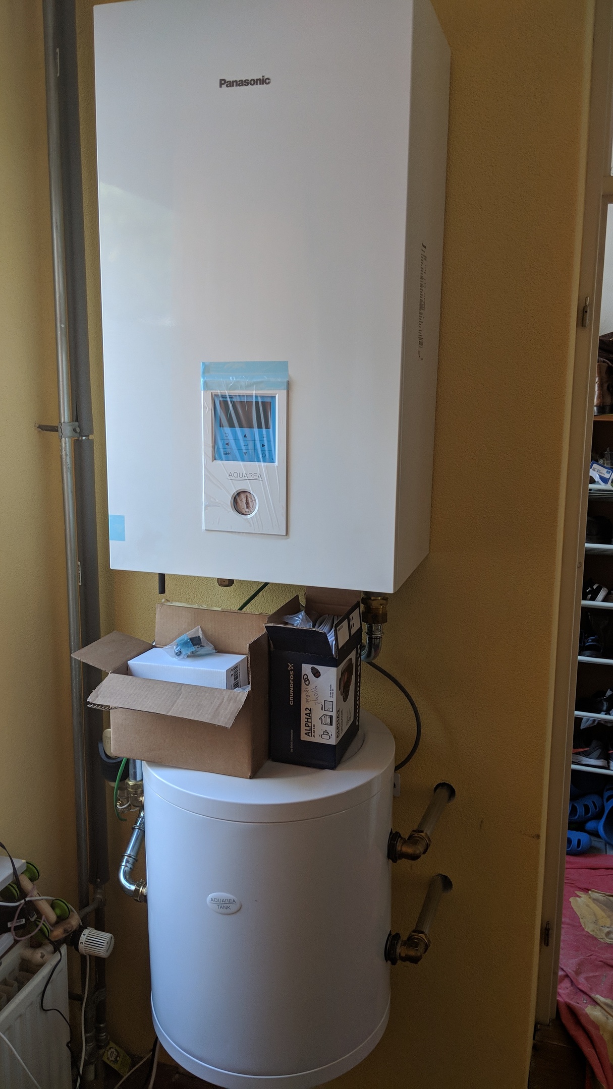

Testopstelling in hippiecentrum Ceuvel in Amsterdam, klein wandje dus.
We halen ongeveer 2 L p/m per lus, wat mij nog wel meevalt. De warmtepomp daarentegen vindt 6 L p/m helemaal niet zo'n goed idee en schiet in storing.
Ruimte voor een buffervat is er niet, maar we gaan het ingebouwde boilervat (is nu ongebruikt) als buffer inzetten.

@koevlaas2 vind jij 6L/m voor een warmtepomp wel een goed idee?

Oxellaar schreef op dinsdag 14 augustus 2018 @ 10:10:
En de fabrikant van de verwarming aangeeft dat 1,25l/pm voldoende is.
Nee, maar ik had gehoopt dat 5 L p/m voldoende zou zijn om de error niet te doen verschijnen.
Voor een huisinstallatie is 6 L p/m veel te weinig dus in die situatie zou ik 'm nooit zo aansluiten.
Ik voorspel zelfs met buffervat pendel gedrag :+ welke Dt kun je creëren?

  • koevlaas2
  • Laatst online: 14-10 19:59
Grolsch schreef op dinsdag 14 augustus 2018 @ 11:09:
Tja, dat is wel zo pendelen gaat ie uiteindelijk wel, maar in dit geval is het belangrijker dat de unit überhaupt draait dan dat het echt een juweeltje is. Is ook maar een 4 kW apparaat, het stelt niet zoveel voor.
Nog wel even een kleine hulde voor het apparaat, was makkelijk aan te sluiten (electrisch) en o.a. het debiet is ook uit te lezen.

koevlaas2 schreef op dinsdag 14 augustus 2018 @ 11:17:
Met een Dt van 5 kun je maximaal 2,1KW aan energie kwijt bij 6L/minuut.

Grolsch schreef op dinsdag 14 augustus 2018 @ 11:23:
Dat betekent al een vrij hoge Ta om de Dt van 5 te bereiken. Wat is het minimale vermogen van de WP ?
Het is een 4 kW warmtepomp dus die kan wel genoeg terugmoduleren.
En anders is er 190 L buffer dus half uur aan, half uur uit 8)

koevlaas2 schreef op dinsdag 14 augustus 2018 @ 16:23:
Dat denk ik niet, als die 190L eenmaal warm is gaat je WP daar geen half uur op kunnen draaien verwacht ik. En buffervat zorgt niet voor extra afgifte.

Grolsch schreef op dinsdag 14 augustus 2018 @ 16:26:
Een buffervat houdt het water wel wat langer warm.

Ik dacht zelf om te beginnen aan deze setup:
Afbeeldingslocatie: https://i.imgur.com/JfZb3Qj.png
Gebruikt er iemand trouwens al de Opentherm gateway in combinatie met CV ketel en warmtepomp?

Afbeeldingslocatie: https://tweakers.net/ext/f/AdjdwELNxxvBVU7hW9UzdC2E/thumb.jpg
Zo, die hangt. Dinsdag wordt het koeltechnische gedeelte gedaan door Panasonic en dan kan ie in bedrijf :)
  • MarFan
  • Laatst online: 29-10 15:31
Felicia schreef op vrijdag 17 augustus 2018 @ 17:03:
Welk type is het?
Pana WC12H9E8 / 1000L
  • BenEco
Ik denk deze in de range van 3kW t/m 16kW uitvoering. >:)
Afbeeldingslocatie: http://i65.tinypic.com/2rgmjjq.jpg
@Felicia , fijne zuinige en stille WP met 3 silence instellingen,.
[ Voor 60% gewijzigd door BenEco op 17-08-2018 17:47 ]
2x L/L MHI 35ZS-W, L/W Panasonic 5 kW WC05H3E5, ZB Q-Solar 380L 10m2 & OEG 150L 3kW, 12600Wp Zuid, Gasloos sinds 2016, MG C GT, Waterluxe Duo 7, SigenStor 17kW+41kWh+11kW AC lader.
  • Felicia
  • Laatst online: 07:56
Panasonic 9kw 3 fase Aquarea T-Cap.
@BenEco deze begint pas bij 9kw :p
