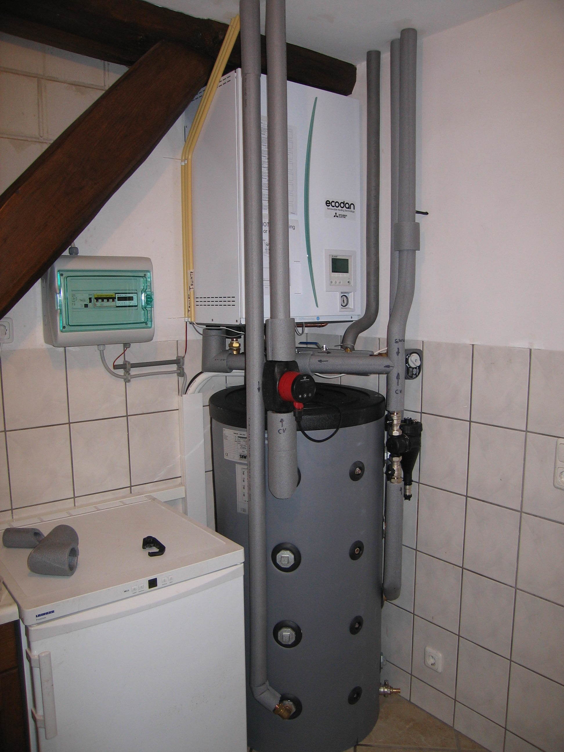

Niet alles werkt naar behoren, maar Atlantic is wel serieus bezig met verbeteringen die ik aangeef.
Afbeeldingslocatie: https://tweakers.net/ext/f/jO2bkP5losDCk0Uq4EOXZjLk/medium.jpgAfbeeldingslocatie: https://tweakers.net/ext/f/hFni0TVjW7RcLNoHO1uscdpa/medium.png
Oh ja, ik heb er een warm water meter tussen zitten :)
Afbeeldingslocatie: https://tweakers.net/ext/f/ZWbaiCjtXQlGpY0rppESZvIB/medium.jpg

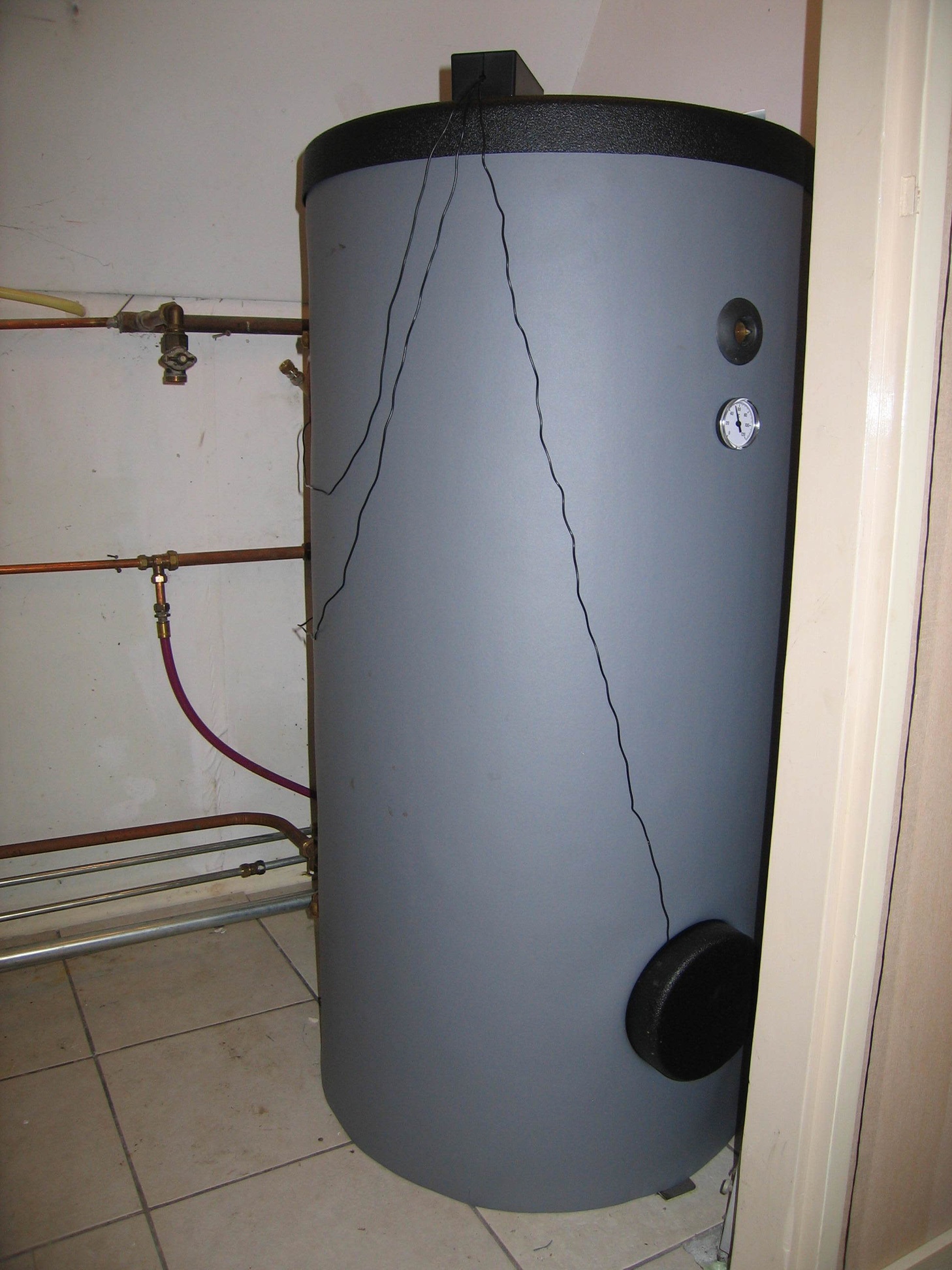

  • Naalroc
  • Laatst online: 29-10 09:00
koevlaas2 schreef op dinsdag 21 augustus 2018 @ 17:25:
Zo, de installatie van @Naalroc draait ook.
Was nog wel een klusje aangezien we steeds last van lucht in de pomp hadden, maar toch gelukt.
Tja, dat was nog een beetje zacht gezegd: de lucht komt in de ingebouwde pomp en die valt uit, dus steeds weer aftappen, heeft wel een tijd geduurd.
Als advies aan een ieder die de ecodan gaat installeren: zet een ontluchter op de bovenste (ingang) van je boiler vat, dan kan je die ter plekke ontluchten.
De CV had hier geen moeite mee, maar daar blijft de pomp gewoon doordraaien, en perst de lucht er uit, maar de pomp in de hydrobox doet dat niet.
Dat ga ik alsnog doen, want dit wil ik niet weer.
Wel goed dat @koevlaas2 er was, want die wist hoe dit varkentje te wassen; niet moeilijk, wèl lastig en tijdrovend, en de oplossing lag (bij mij) niet zomaar voor de hand. d:)b
Wel raar dat die interne pomp niet te ontluchten is, en ook dat de ingebouwde zelf ontluchter hier niet helpt. :(
Maar goed, een paar plaatjes hoe die er nu bij staat:
De buffer met daarboven de hydrobox:
Afbeeldingslocatie: https://tweakers.net/ext/f/2KOuwtKOucj58YzX8m8gNPFA/thumb.jpg
Het werkende display:
Afbeeldingslocatie: https://tweakers.net/ext/f/k4vmobcIzRBUcXze9HWwFMbG/thumb.jpg
Hier komen de leidingen naar binnen, en de overbodige gaskraan voor de 'oude gasdroger er boven:
Afbeeldingslocatie: https://tweakers.net/ext/f/jOlLcrLklL7zDl2zpAzzPQud/thumb.jpg
De nieuwe boiler, met de overbodige gas aansluiting voor de cv er naast:
Afbeeldingslocatie: https://tweakers.net/ext/f/uyszVEp7U4QZdxIx6uftpmIx/thumb.jpg
Zoals je ziet kan er nog het een en ander gesloopt worden.
Niet gasloos, maar die meter draait niet meer......
