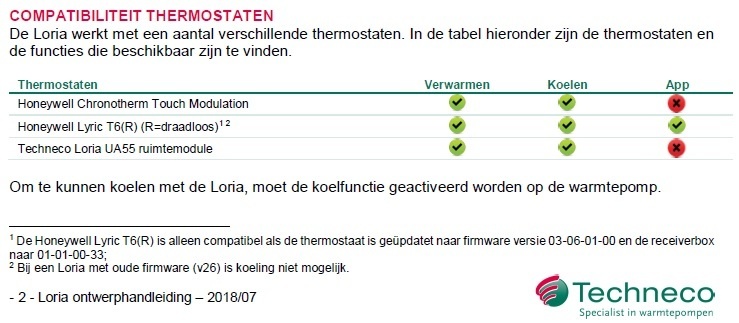

Voor zover bij mij bekend is er geen mogelijkheid de Loria zelf uit te lezen. Als iemand wel een manier vind (zoals bij de Elga) houd ik me aanbevolen.
De loria is toch gewoon een atlantic warmtepomp die ze gerebadged hebben?
Atlantic werkt met de cozy touch module en die is beschikbaar voor de atlantic warmtepompen.
kun je die er dan niet gewoon aanknopen?

thefox154 schreef op woensdag 22 augustus 2018 @ 15:00:
Cozy Touch is volgens de Atlantic website alleen beschikbaar voor de series Alfea Extenza en Alfea Excellia, niet voor de Loria.
De Alfea serie heeft ook weer andere ruimtethermostaten en afstandsbediening dan de Loria. Hebben misschien een iets ander (draadloos) communicatie protocol en daarom niet compatibel?
Mogelijk is het ook een afweging voor het 'budget'-model dat de toegevoegde waarde maar minimaal is? Als je WP en thermostaatprogramma eenmaal goed is ingesteld heb je er geen omkijken meer naar?
Cozy Touch kost trouwens ook nog eens ca 200 euro

@DropjesLover @stamppot en alle andere Loria gebruikers,
Tot mijn verbazing ontdekte ik net op de Techneco site dat er compatibele (slimme) thermostaten zijn voor de Loria, interessante ontwikkeling!
Thermostaten voor Loria
Aanvulling:
Volgens de bedieningshandleiding heeft alleen de originele ruimtethermostaat (UA55) de functie 'Tapwater Boost'. Deze ontbreekt op de andere thermostaten. Daarnaast moet de koelfunctie met de alternatieve thermostaten ook handmatig op de Loria worden ingesteld bij het wisselen tussen verwarmen en koelen.

Chris_82 schreef op vrijdag 24 augustus 2018 @ 15:41:
Is die ruimtemodule niet de zelfde als die al sinds tijden door Techneco geleverd wordt? Ik heb er iig een beneden hangen.
En nu nog een aanpassing zodat de tijd van het legionella programma aangepast kan worden....gebeurt nu op vrijdagochtend tussen 2 en 3 uur.....niet erg handig :N
Ow, das mooi. Honeywell verbaast me niet, aangezien de Loria ruimtemodule een rebadged Honeywell product is. In 1 van de handleidingen die erbij zat staat ook ergens een verwijzing. Nevertheless, lyric ondersteuning is interessant... Thanks!!
