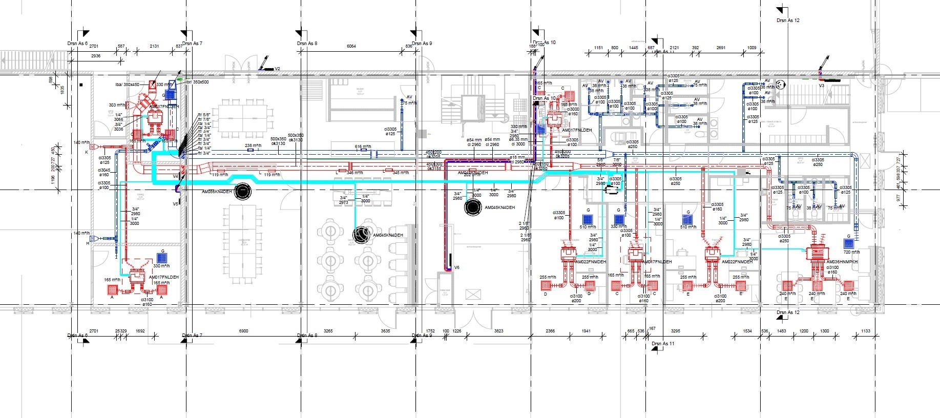

  • Oxellaar
Jan Treur schreef op woensdag 27 juni 2018 @ 19:54:
Dat is toch niet helemaal zo als je naar de afgifte kijkt? Als die afgifte via luchtkanalen gaat zoals dat meestal aangelegd wordt, zit je met beperkingen aan de transportcapaciteit om de warmte daar te krijgen waar het nodig is. Water kan veel en veel meer warmte per liter transporteren dan lucht. Ik ben een tijdje terug bij mensen op huisbezoek geweest die aangaven dat voor flinke vorst dat een probleem wordt. Er moet dan zo'n grote flow komen dat het stormt door je huis, en die luchtkanalen zijn eigenlijk nog veel te klein. De L/L warmtepomp mag de warmte misschien wel kunnen produceren, maar daarna krijg je dan een bottleneck om het te transporteren.
Graag tegenwerpingen; ik zou deze mensen met hun bestaande luchtkanalensysteem (en geen CV-water leidingen) in hun huis graag iets positiefs kunnen adviseren.
Bij L/L zijn de kanalen niet bijzonder lang en volledig geisoleerd, want één grote unit voor een heel pand kom je bij directe expansie niet veel tegen. Zeker niet omdat men tegenwoordig eigenlijk altijd, gelijktijdig, wil kunnen verwarmen en koelen. Gelijktijdig koelen en verwarmen kost bijzonder weinig energie, omdat de warmte binnen het gebouw word verplaatst. Het tekort, of overschot word vanbuiten gehaald of afgevoerd.
Met de huidige isolatie is het stookseizoen korter dan het koelseizoen en de overlap ook vrij groot.
Zeker met een noord en zuidzijde met flink glas.
Zie hier een verdieping van een kantoor, in totaal zijn er 24 binnendelen die per ruimte afzonderlijk kunnen koelen of verwarmen, 50kW. Er ligt vloerverwarming als basis voor de winter, 25kW L/W en 2x 50kW L/W voor de vloerverwarming van de expeditie en opritverwarming van de laadkuil voor de laaddokken. Een WTW met CO2 en rv gestuurde ventilatie voor de kantoren maakt het af.
Afbeeldingslocatie: https://tweakers.net/ext/f/z7GWa2aQ1GFve6bYNeXbRtGO/full.jpg
Dit, alleen dan flink kleiner, kan ook prima in een woonhuis. Al is gelijktijdig koelen en verwarmen vaak overbodig en een stuk goedkoper.

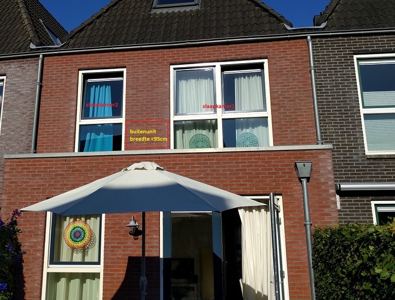

De laatste dagen wat ingelezen over warmtepompen. Ik denk dat ik inmiddels overtuigd ben en onze brakke agpo ferroli cv van 2005 niet ga vervangen door een CV ketel.
Situatie is alsvolgt:
Tussenwoning 2005, 135m2, Standaard radiatoren, mechaniche ventilatiebox, vrij standaard allemaal
gasverbuik 850m3 per jaar
max. gasverbruik op 1 dag is 11m3 (1 maart dit jaar, harde oostenwind is erg ongunstig bij ons huis)
4 persoons huishouding, redelijk zuinig met SWW (90m3 water totaal per jaar)
CV staat op zolder, warmtepomp binnenunit, boilervat e.d. zou ook op zolder moeten komen
Ik zit te denken aan een ~6KW All-in-one split zoals bijvoorbeeld Loria Duo 6006. Deze zal dan op zolder moeten komen. Is dat een probleem? (ik zag bij een installateur op de website "installatie op begane grond")
Ik maak me zorgen over lawaai van de buitenunit. Deze zou op de uitbouw van de woonkamer moeten komen. Aan de andere kant van de muur zijn dan slaapkamers. Ik wil niet continu in lawaai zitten binnen. Is dat oplosbaar/ aan te bevelen? Of zeggen jullie direct: niet doen.
Zo op eerste oogopslag nog grote zaken die ik over het hoofd zie?

RaymondD schreef op donderdag 28 juni 2018 @ 10:03:
Die Loria Duo heeft als voornaamste pluspunt dat ie erg goedkoop is (en dat er goede ondersteuning is vanuit Delft). Verder vooral nadelen, want hij kan vooral qua geluid en ook qua COP niet meer meedoen met de concurrentie.
Deze zou ik bij een vrijstaande woning al niet willen installeren, maar zeker niet op het platte dak van een tussenwoning, waar je niet alleen jezelf tot last bent, maar ook nog de buren.

Andrehj schreef op donderdag 28 juni 2018 @ 12:43:
Hier net een Loria 6004 met externe boiler laten plaatsen.
COP waarden:
A-7/35: 2,96; A-7/55: 1,95
A2/35: 4,48; A2/55: 3,21
A7/35: 6.37; A7/55: 4,41
A12/35: 8,69; A12/55: 6.50
Benieuwd hoeveel beter de COP waarden van de concurrentie zijn.
Het geluid vind ik ook alleszins meevallen.

Deze plek voor de buiten unit op uitbouw met betonnen dak.
buitenunit
Wel doen / niet doen?
Wat is de stilste op de markt die hier (ook qua formaat) zou passen icm. een 5-7kw warmtepomp?
[ Voor 42% gewijzigd door RaymondD op 28-06-2018 19:35 ]

Het valt me op dat het hier nu vooral gaat over verwarmen, terwijl ik snachts wakker lig van de warmte. Ik zit dus te twijfelen om een airco voor de slaapkamer aan te schaffen. De installatie wil ik zelf gaan doen. Nu kwam ik dit setje tegen op internet: https://www.boilergarant....lay-set-5m-met-wandbeugel
Hebben jullie nog tips of opmerkingen? Is de installatie van zo'n unit een beetje te doen?
Zeker opmerkingen of in ieder geval stof om over na te denken. We gaan hier met zijn allen prat op de efficientie van de warmtepompen, voor een airco lijkt mij dat minstens ook opgaan. Ik heb mezelf hierin de afgelopen maand een beetje verdiept en ben met twee italiaanse en een spaanse partij aan het mailen om twee a+++ units hierheen te krijgen. In NL vragen ze met droge ogen het drievoudige excl installatie.
Het eerste wat ik dacht:
1) Wat een prijs voor een c-merk
2) 1090 watt opg. vermogen tijdens het koelen :X
Samsung gebruikt met de r32 buitenunits en de winfree binnenunits 509w tijdens het koelen.
En dan hebben de fabrikanten hun A+++ ook op de markt. Ik haal even Pana eruit omdat deze nog een leuke prijs heeft en er netjes uitziet. Daikin is een fractie duurder. Dan zijn er ook nog b-merken zoals Gree die er nu ook mee komen, maar die hebben een A+++ label in de warme landen en gematigd klimaat is het een A++.
Voorbeeld: Het r32 etherea model 2018 buitenunit van Panasonic pakt met A+++ heb je 1,1cop punt hoger. De Seer zie ik bij het genoemde model nergens langskomen maar pana scoort een 8,5! Het zou me verbazen als deze set boven de 6,4 uit komt. Het verbruik van zo'n pana unit is 440w tijdens koelen. Dat is ruim 60% minder energieverbruik.
En als je al die efficiënte niet uitmaakt dan mag een soort gelijke set € 350,- kosten en dan moet het vind ik wel klaar zijn.
Note: links zijn slechts voorbeelden die ik toevallig nog hier in de historie had staan. ik denk dat je een unit rond de 12000BTU zoekt maar dat is tientjes werk bij de bovengenoemde. Het verbuik is als ik bij daikin kijk dan ongeveer 100w meer. Maar het gaat me er meer om om even de ogen te openen, zoeken kun je zelf vast ook :+
