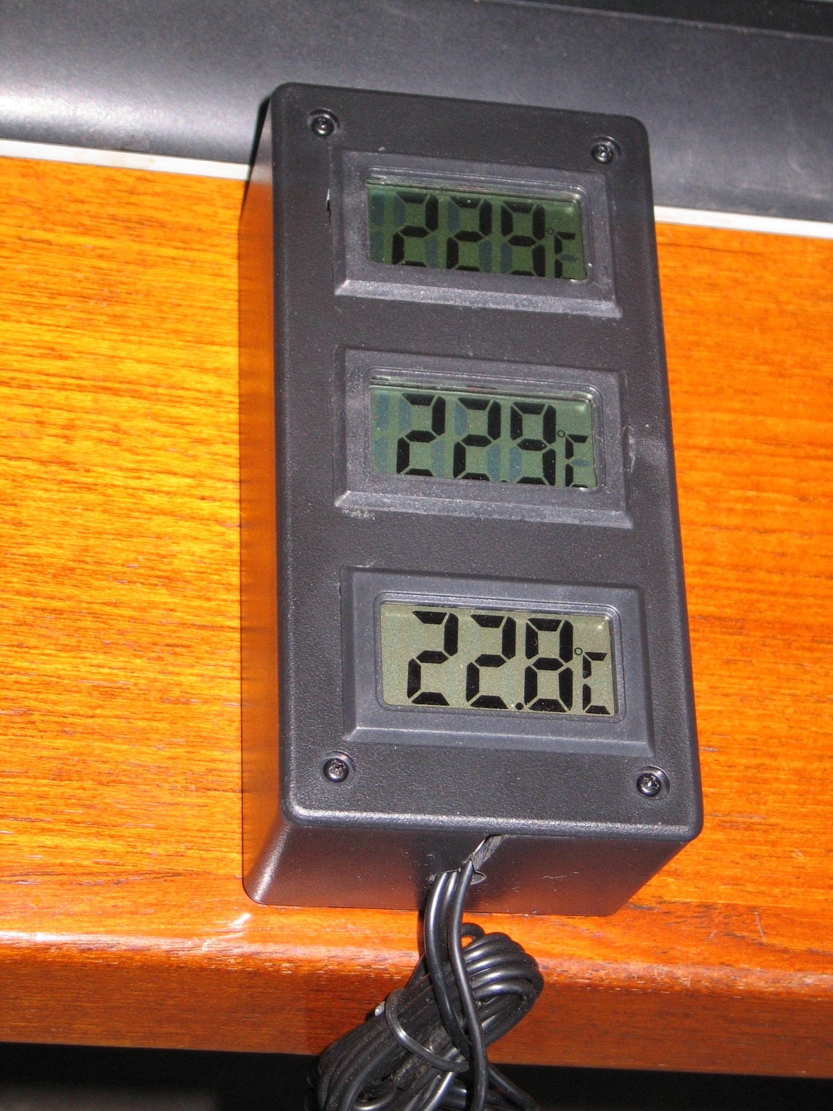

Weer een klein stukje voorbereiding klaar
Afbeeldingslocatie: https://tweakers.net/ext/f/CKtLjJ1RGLBm38zpVVAywKzU/full.jpg
