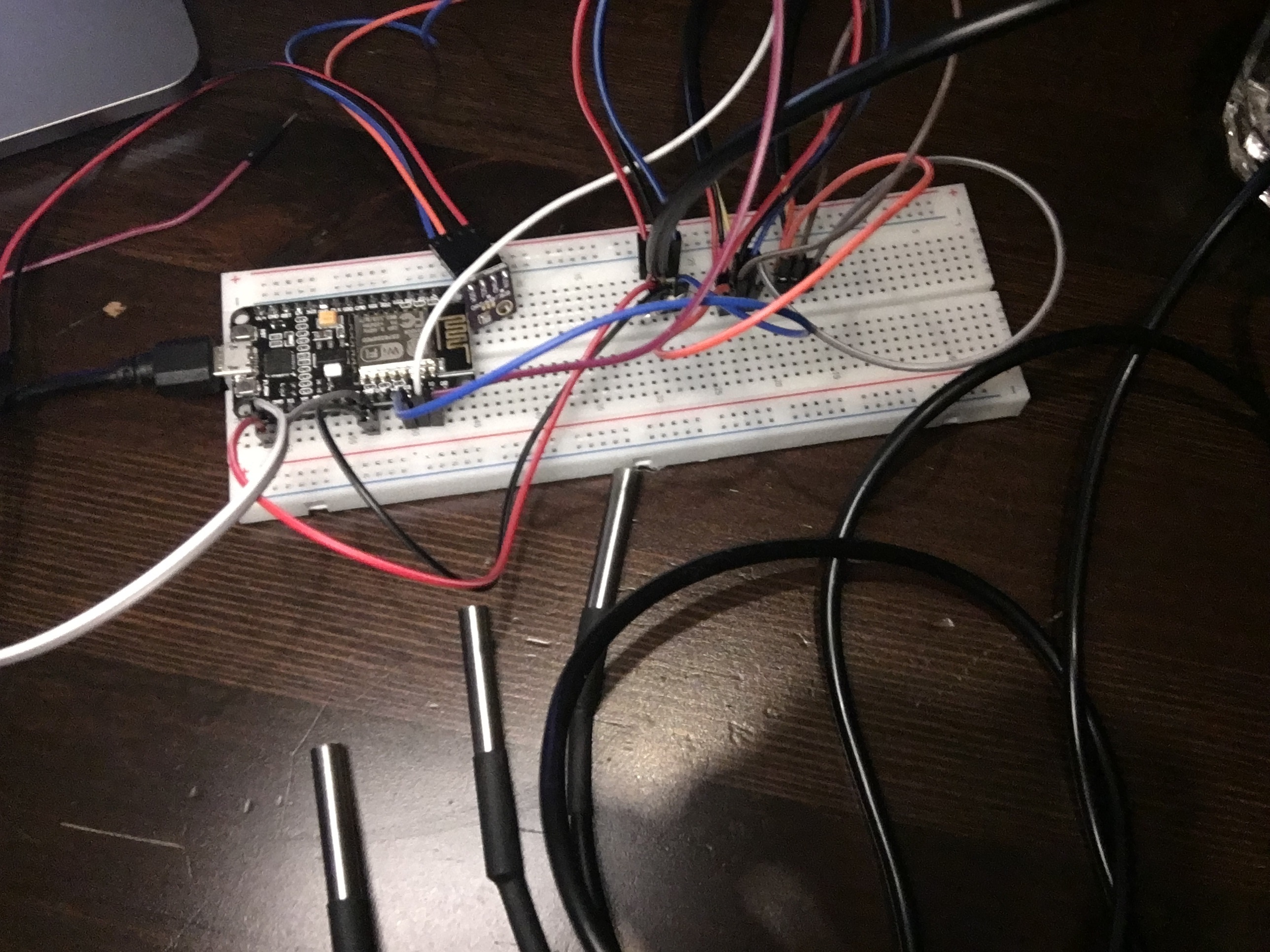

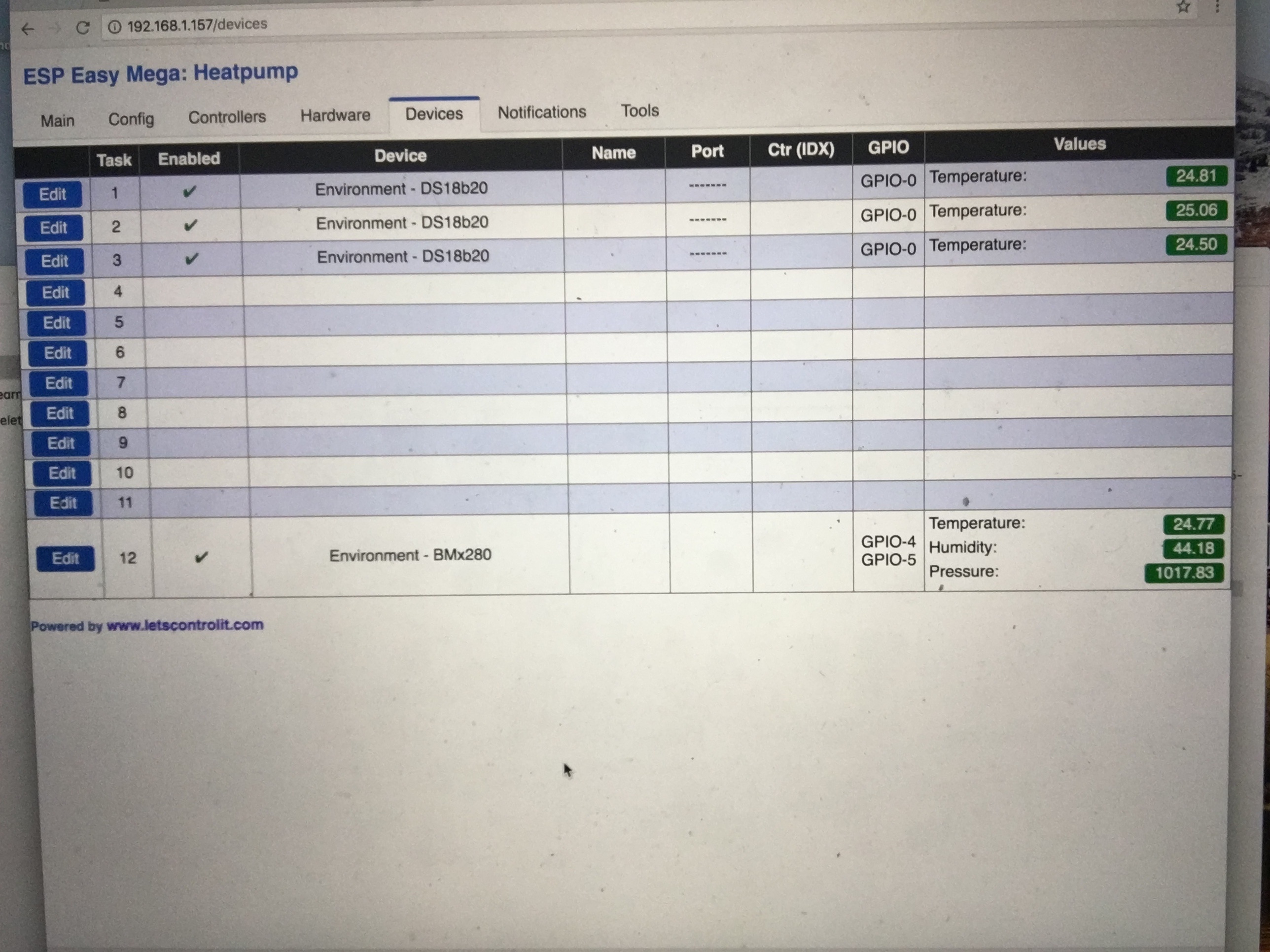

Hmmm... het koudmiddel hebben ze volgens mij ook toegevoegd via een soort van gasfles met een druk meter erop, maar misschien hebben we het dan over wat anders.
temperaturen ben ik mee bezig, heb 10 sensoren aangeschaft die ik aan een arduino bordje ga koppelen zodat ik op alle logische plekken kan meten. :)
En had je nog een idee over de druk van het buffervat (niet het expansievat, al heeft dat er natuurlijk wel een link mee)? ik heb op de binnen unit van de ecodan en ergens anders op een pijp dacht ik een druk meter, die geeft nu volgens mij 1.8 bar aan, is dat een correcte waarde, dacht dat dit een redelijk standaard waarde moest zijn.

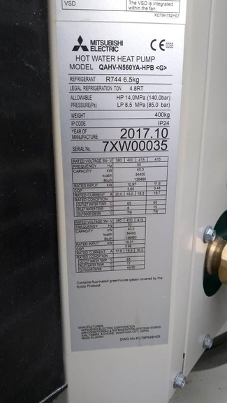

R744 is er al, steeds vaker worden ze ingezet voor grote hoeveelheden tapwater bereiden.
Alleen wil R744 een gigantische dT, liefst 50K of hoger.
Afbeeldingslocatie: https://tweakers.net/ext/f/UcxO0e3kTjmXH2SbP5o23r1S/full.jpg
Deze staat bij een hotel in Zeeland op 1500L tapwater. Best zonde, met de E-shower hadden ze met 500 toe gekund :+
R744 draait alleen goed op lage retourT een boiler op temperatuur houden is al lastig, dan is de dT te klein.
Terwijl bij afname van SWW het instromende water direct naar de warmtepomp gaat voor een lage retourT
Ook dit is weer geen ideaal koudemiddel, verre van zelfs.
Kijk maar naar de drukken waar hij op draait.... :o
Kost een berg meer aan materiaal om deze krachten aan te kunnen.
Maar R410a is duur, erg duur zelfs. Bij datzelfde hotel heb ik bijna 90kg bij moeten vullen voor het klimaat systeem. En er is nog steeds geen vervanging voor grote systemen.

@Grolsch (ik noem je even omdat je het voorstelde, maar is eigenlijk voor iedereen bedoeld).
Ik heb a.h.v. het advies van Grolsch een begin gemaakt om de temperaturen op de verschillende plekken bij de warmtepomp installatie te kunnen meten wat voorbereidingen getroffen.
Het is een wat meer knutsel werk maar het ziet er als volgt uit (moet alles nog netjes solderen en omsluiten met shrink tubing maar dit was even de test:
WP - Sensor Build Breadboard
Dit is nog even op een breadboard om te kijken of de sensoren een beetje accuraat zijn en of de bedrading goed is. Dat lijkt goed te staan, ik had drie sensoren gekoppeld en de BME gekoppeld en in de open lucht zaten ze allemaal op 0.3 graden bij elkaar, de drie sensoren in koud water en heet water zaten ook onderling dicht bij elkaar, allemaal op ongeveer 0.3 graden afwijking t.o.v. van elkaar.
De componenten die je ziet zijn:
1 * NodeMCU
10 * DS18B20 probes
Dit zijn normale temperatuur probes die je op de verschillende plekken kan plaatsen, je koppelt ze allemaal aan een enkele lange kabel(drie aderig).
1 * BME280
Dit is niet zozeer voor de warmtepomp maar deze wil ik er wel bij hebben, de controller (de NodeMCU) komt bij de warmtepomp in de schuur. De schuur is onverwarmt en ik wil hiermee in de gaten houden wat de temperatuur is, niet dat het in de winter daar gaat vriezen met mogelijke gevolgen voor de leidingen.
Daarnaast wil ik in de toekomst dan nog twee sensoren toevoegen die op de vloer zitten om in de gaten te houden of er geen lekkage ontstaat (die hebben we namelijk na in bedrijfstelling al gehad, één van de koppelingen zat niet goed waardoor hij een paar uur later spontaan begon te lekken.
x * male-male jumper cables
1 x breadboard
1 x 4k7 Weerstand
De weerstand is nodig voor de DS18B20, je hebt er maar één nodig want je kan de DS18B20 daisy chainen (elke sensor heeft zijn eigen ID).
De NodeMCU is geflashed met ESPEasy deze heeft ondersteuning voor vrij veel sensoren waaronder de twee genoemde. Ook bied de ESPEasy software de mogelijkheid om de data of via MQTT te versturen of via generieke HTTP calls of je kan ze zelf opvragen via HTTP.
De UI van ESPEasy ziet er als volgt uit:
WP - Sensor Build UI
Mocht er interesse zijn dan kan ik een wat uitgebreidere uitleg opschrijven over hoe je dit kan opzetten. Ikzelf lees de data uit via een Javascript in node-red en verstuur het naar een InfluxDB (soort van database maar dan voor tijd gerelateerde data), en ik toon het vervolgens in een browser op een dashboard met Grafana.

@ronaldmathies super mooi, maar dat gaat mij allemaal boven de pet :)
Ik ben wel erg benieuwd naar het resultaat :P

Grolsch schreef op donderdag 14 juni 2018 @ 09:50:
Valt allemaal heel erg mee, je hoeft niets te programmeren, maar ik zal als ik tijd heb een tweakblog schrijven (mijn eerste volgens mij dan) over hoe dit te realiseren is en dan precies deze setup, hij is generiek genoeg voor elke situatie gezien je volgens mij tot maximaal 12 temperatuur sensoren mag hebben op een enkele lijn.
Dus het is een kwestie van, verbind alle draadjes van de sensoren, verbind het geheel aan de arduino, koppel je arduino aan je computer via USB, flash de arduino met een standaard product met een standaard tool en klaar om de boel bij de WP te plaatsen.
En daarna een manier kiezen hoe je de informatie kan zien. Of koppelen met iets anders of gewoon op de webpagina van de arduino kijken naar de waarden.

Het meten DS18B20 werkt inderdaad goed. Ik gebruik zelf raspberry pi of arduino met mysql database
en dan php en een script voor de grafieken.
Als je met de DS18B20 de watertemperatuur van bijv cv of warmtepomp op een leiding wilt meten.
Kun je beter de zwarte isolatie die op sensor zit verwijderen zodat het gehele metalen deel contact maakt met
de metalen buis. Aluminum folie eromheen en vastzetten met 2 of 3 tyraps
Wel is de kabel of het aantal sensors niet onbeperkt.

space-one schreef op donderdag 14 juni 2018 @ 14:42:
@ronaldmathies
Kun je beter de isolatie die op sensor zit verwijderen zodat het gehele metalen deel contact maakt met
Bij mij heeft de DS18B20 geen isolatie voor zover ik zie, het uiteinde is direct metaal, of bedoel je om dat er ook af te halen?
Die van mij zien er zo uit:
Afbeeldingslocatie: https://hackerstore.nl/Afbeeldingen/470klein.jpg
Bij mij zijn alle buizen strak geisoleerd (behalve bij de vloer verwarming verdelers, dus daar ga ik ze wel met tyraps vast zetten), ik wil dus kijken of ik daar een klein sneetje in kan maken en dan de probe erin te schuiven, zit hij meteen vast en volledig omringt door isolatie.

@ronaldmathies de krimkous die op de metalen sensor zit moet je voorzichting met een mesje verwijderen zodat het metalen deel van de sensor over de gehele lengte contact met de buis anders maakt anders meet de sensor niet goed.
Bij koper of ijzer buis werkt goed maar bij de aluminium cv leidingen die tegenwoordig veel worden gebruikt minder omdat je dan geen direct contact hebt met het aluminium.
  • ronaldmathies
space-one schreef op donderdag 14 juni 2018 @ 14:59:
Ah, ik snap hem, het krimpkausje is wat breder dan het staafje waardoor we ruimte tussen komt. Goeie tip!

ronaldmathies schreef op donderdag 14 juni 2018 @ 07:13:
1 * NodeMCU
10 * DS18B20 probes
1 * BME280
1 x breadboard
1 x 4k7 Weerstand

Andrehj schreef op donderdag 14 juni 2018 @ 22:08:
Goed bezig! En erg interessant. Weet je toevallig ook of dit bordje (via de wifi) een beetje makkelijk vanuit Domoticz uitgelezen kan worden? Dan wordt het helemaal interessant!
YEP er 10 draaien...met verschillende opties van schakelen van mijn tuinverlichting tot het uitlezen van mijn terrarium sensoren.
Werken beter dan ZWave sensoren.. grrr
espeasy flashen op een [wifi ] relais board... mooooi man..
https://www.letscontrolit.../Tutorial_Domoticz_Switch _/-\o_ _/-\o_ _/-\o_
