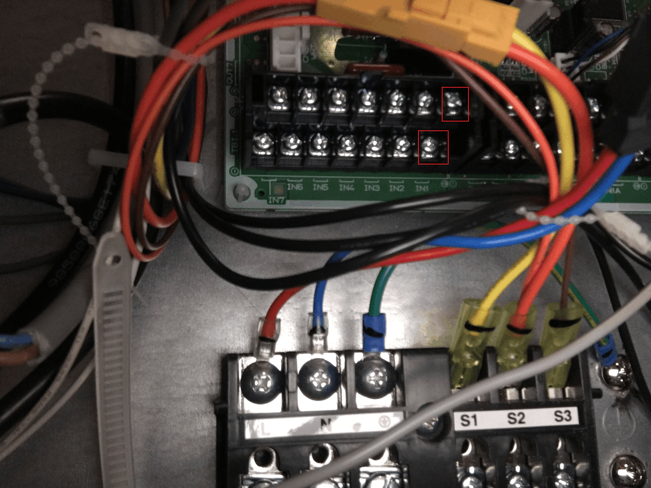

Tja, dat is een beetje een tik van mij, nogal snel overbezorgt...
Als ik hem aansluit moet het neem ik aan op de gemarkeerde aansluitingen?
WP - IN1 Gemarkeerd
(plaatje aangepast, had 1 van de 2 schroeven verkeerd)
Maakt de richting nog uit (+ / -)?
En naast het goedzetten van de dip-switch (wat ik moet doen als het apparaat helemaal uit staat) is er dan nog iets anders waar ik rekening mee moet houden?
En krijg ik dan het icoontje in beeld? (volgens mij het huisje met de thermometer )

Dat zijn inderdaad de contacten die je moet hebben. En het is een potentiaalvrij contact dus de richting maakt niet uit. Let dus wel op dat je alles doet terwijl de spanning eraf is want één van beide contacten staat 230V op (wist ik eigenlijk ook niet tot gisteren maar goed, het is logisch dat je alleen aan dit soort dingen werkt als de spanning eraf is). Het enige wat dus de thermostaat of je Watts-regeling doet is de 2 met elkaar verbinden.
Ik verwacht zelf dat je (afhankelijk van de warmtemodus die je geselecteerd hebt staan) enkel het icoontje van pauze op play ziet veranderen op het moment dat de wp aan gaat, maar 100% ben ik er niet van...

Zoals @godfriedd zegt, en kleine aanvulling, je krijgt geen extra icoontjes in je display.
Hoe de Dipswitch moet staan kom je proefondervindelijk achter, ik moest hem veranderden (dus tegenovergestelde van de standaard waarde).

Ik denk dat je hem altijd moet aanpassen in de praktijk. De standaard situatie is dat de wp het zelf regelt en dan normaal functioneert, daarbij zijn die 2 contacten dus nooit met elkaar verbonden. Als je een externe regeling toepast die de wp aan of uit kan zetten zul je dus vrijwel altijd de wp moeten vertellen dat de 2 contacten die standaard nooit met elkaar verbonden zijn, ineens de actie tot gevolg heeft dat de wp op standby moet gaan en andersom, dat als die contacten wél met elkaar verbonden worden de wp ineens aan de gang zal moeten gaan.
Tenzij je een thermostaat of regeling hebt die het mijns inziens niet logische schakelgedrag heeft dat hij een contact verbreekt als hij aan moet gaan en een contact maakt als hij uit moet gaan...

Kan dus in iedergeval geen kwaat als de dip-switch verkeerd omstaat want dan is het gedrag alleen het tegenovergestelde.
en proefondervindelijk is denk ik vrij makkelijk, gewoon de verwarming hoger zetten :) Gezien mijn buffer al twee weken niet verwarmt is gaat hij meteen starten, en als ik de temp lager zet moet hij weer uit gaan (eventueel met 10 minuten uitloop.

Yup, zo makkelijk is het.
Ik had hem ook aangesloten, warmtevraag gegenereerd en de WP ging uit, toen wist ik dus dat de dipswitch de andere kant op moest.
Nu heb ik met koelen dat m'n thermostaat dit niet via hetzelfde contact doorgeeft, dus nu heb ik de dipswitch weer andersom gezet, en werkt koelen niet met thermostaat dus met klokprogramma van de hydrobox. Maar ik koel al 2 weken niet meer omdat mijn vrouw het te koud vond :X
