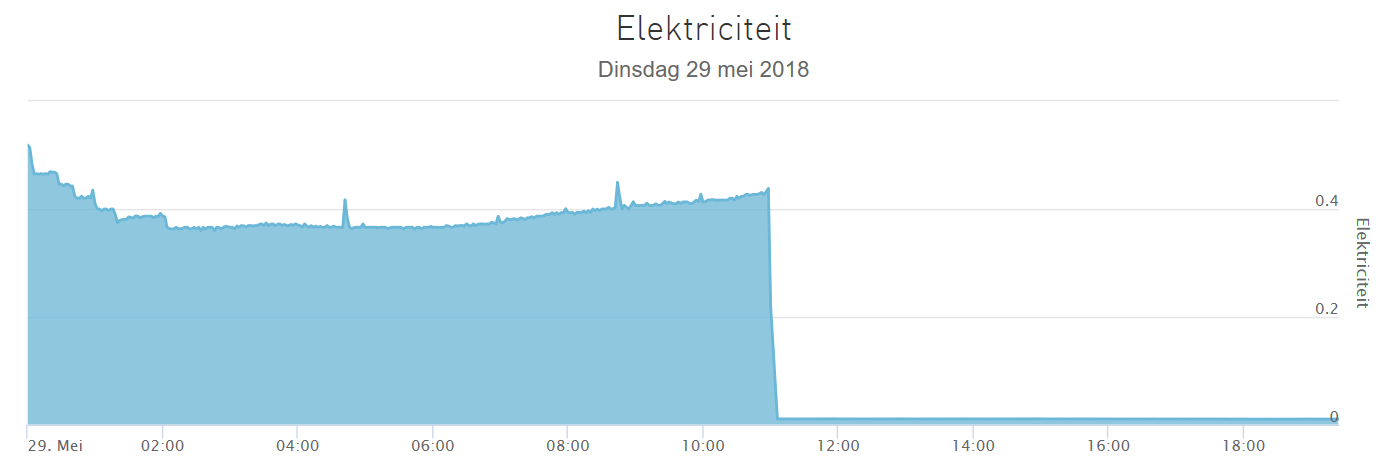

Ik heb geen cop gegevens. Ik meet wel de kWh afname en die was voor het afgelopen stookseizoen 820 kWh voor cv en vanaf januari 210 kWh voor SWW. De meeste tijd zit de bron tussen de 9 en 10 graden en de Ta op 24 graden. Dat geeft een theoretische cop volgens de folder van ingeveer 6.4. Ik zou denken dat ik die wel moet halen, maar dat is onderbuik gevoel.
Ik ga geen cop meter aanschaffen, dat is meer dan een seizoen verwarmen.....

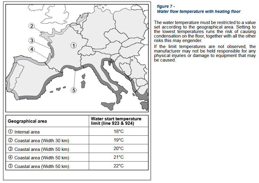

Ik heb een cooling kit voor mijn (Fujitsu) General Waterstage besteld. Komt men WP-man einde juli installeren. Hier dus nog geen ervaring. Bijkomend moeten er automatische kranen komen op de kringen van de vloer- en wandverwarming van de badkamer.
In de handleiding van de waterstage cooling kit staat volgend schema:
tempzones Waterstage Cooling kit
Hoewel gisteren hier in een lokaal weerstation een dauwpunt van 22°C 'gemeten' was, zijn dit waarden die ik zelf ga hanteren.

  • Jan Treur
  • Registratie: Februari 2016
  • Laatst online: 04-09 11:58
D!zzy schreef op woensdag 30 mei 2018 @ 21:35:
Zo'n cooling kit is gewoon een verbindingsdraadje tussen twee punten A en B dat je ook zelf kunt kiezen en aan kunt brengen. Ik heb daar ooit de instructie voor toegestuurd gekregen vanuit Thercon toen mijn cooling kit weggeraakt was bij de installateur. Werkt nu al jaren, dus zonder officiele cooling kit. Geinteresseerd?
