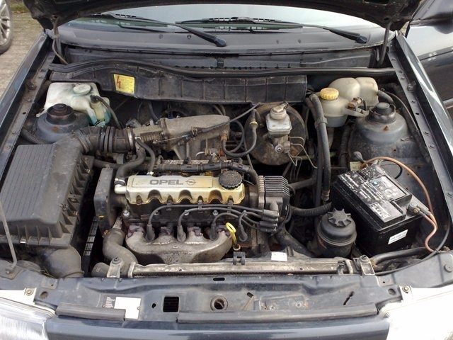

Onder de motorkap:
-Kijk of de motor olie zweet. Schoon hoeft hij niet te zijn, maar als er druppeltjes of strepen olie op het blok zitten betekent dat dat hij ergens een lekje heeft, en dat kan kostbaar zijn om op te lossen. Een brandschoon blok in een oude auto riekt naar verborgen problemen.
-Is de luchtfilter schoon? (of iig niet heel vies)
-Hoe is het oliepeil en de overige vloeistoffen?
-Beoordeel de kleur van de motorolie. Verse olie is goudgeel en naarmate het ouder wordt, wordt de olie zwart. Trek de pijlstok omhoog en smeer het puntje af aan een wit doekje om de kleur te beoordelen.
-Hoe is de kleur van de rem vloeistof? Als het vers is, is het licht geel. Oude remvloeistof wordt uiteindelijk bruin en werkt minder goed. Je kan dit ook testen met een zpeciale zuurtegraad meter (zie checklist).
-Is de koelvloeistof schoon? Dit hoort groen, blauw of rood te zijn. Als er veel drek in de koelvloeistof drijft, kan dat duiden op minder goed onderhoud.
-Kijk naar de front-balk en de lengte balken. Zitten daar kreukels in of is er las-werk gedaan, dan is de auto waarschijnlijk van voren in elkaar gereden geweest.
-Gebruik een multimeter/voltmeter om te controleren of het voltage van de accu klopt. Dit moet zo'n 12-13 volt zijn als de auto niet is gestart. Onder de 12 volt betekent dat de accu slecht is.

Overigens.. Ik heb een aantal Opels gehad (waaronder een paar 1e generatie Astra's die de naam hadden behoorlijk te roesten), het enige wat ik ooit heb hoeven lassen aan die auto was een afgebroken ophangbeugeltje van de uitlaat :+
Zeker de oudere Opels zou ik aanraden als je een klein budget hebt (en dan bedoel ik zowel aanschaf budget als bijvoorbeeld inkomen), zeker de ouderwetse 8klepper motoren. Doen het eigenlijk altijd, en als er dan iets mee mis gaat, scheelt het veel dat de onderdelen nauwelijks iets kosten :)
* Destruction heeft met een Astra 1.6 8v (maar dan wel multipoint injectie met 100pk/135Nm) uit 1994 in een jaar tijd 40k km gereden. Het enige wat ik ermee heb gehad is een uitlaatpakking die begon te lekken. Heb toen vlak na aanschaf de distributie vervangen (incl thermostaat, want die zat achter de distributie), het einddempertje vervangen (kostte ook wel 30 hele euro's). Daarna geen geld meer aan de auto hoeven besteden over die kilometers, en dan kwam ik met die auto o.a regelmatig in Zeeland waar de auto dichtbij de Oosterschelde geparkeerd stond, soms dagen lang. Maar roest? nope.
Deze:
Afbeeldingslocatie: https://tweakers.net/ext/f/n6PSJovnCG9gchgDMozVnUuf/full.jpg
Afbeeldingslocatie: https://tweakers.net/ext/f/wTEoE5xuDyo06pGHGxupHDjZ/full.jpg
Alweer bijna 10 jaar geleden. Ding gekocht met 240.000km, met 281 (oid) ging-ie weer weg. Hij is daarna eerst nog 2 jaar van een maat van me geweest en daarna is-ie bij een gastje beland die ermee heeft getrapt, kwam 'm wel 's tegen met blauwe walmen uit de uitlaat... :/ Daar was bij mij geen sprake van, sowieso geen olieverbruik (wat ze volgens hun imago ook nogal zouden doen).

Ahh jah, een Crossatje B :) Daar heb ik idd zo;n 2,5 jaar in rondgereden, zo'n beetje 30dkm per jaar.
Was een sport uitvoering uit 1998 met een 1.2 16v er in. Dus had de 'kuip'-stoelen die een stukje comfortabeler zijn dan de normale stoelen van een B.
Inmiddels ben ik in bezit van een Corsa C Sport 1.2 16v uit 2004, eveneens weer met de kuipjes en dit keer met moderne electronische fratsen omdat ik het wat luxer wou hebben :P
Een C is opzich wel de betere keus wat betreft ruimte, comfort en potentiele opties. Plus dat de constructie van de auto zelf ook gewoon beter is. Roestpreventie bij de C is gewoon fors beter dan de B, en de C heeft vrij veel airbags standaard, waar de B er 0 tot 2 kan hebben. Als ze er in zitten, dan is het meestal alleen een stuur airbag en als je een heel luxe versie hebt mogelijk ook nog een passagiers airbag.
De C heeft voor zover ik weet praktisch altijd bestuurder en passagier, plus in de A-stijl en in de zijkant van de stoelen voor zijwaartse impact. Dat maakt 6 in totaal.
Qua motorisering zijn de blokken in de C afgeleiden van de blokken die in de B zijn geleverd.
In de B zijn zowel 8kleppers als 16kleppers geleverd geweest. De 8kleppers zijn mechanisch vrij sterke blokken waar je prima 3 a 4 ton mee zou kunnen rijden als je ze een beetje OK onderhoud geeft.
Ze zijn alleen niet heel gek zuinig. Zoiets doet zo'n beetje 1:14 a 1:15 als je je gedraagt.
De meest populaire 8klepper variant is de 1.4 8v 60PK, motorcode X14SZ. De 1.2 (X12SZ) versie kom je weinig tegen, want die is gewoon underpowered, met z'n 45PK.
Die motoren zijn alleen niet in de Corsa C geleverd.
De meest populaire 16klepper in de B is de 1.2 16v 65PK (X12XE). Die is aardig wat zuiniger dan de 8kleppers. Moet zo'n 1:16 a 1:17 doen. Ik heb er 1:19 mee gehaald door rechts met de vrachtwagens mee te rijden (80 a 90kmh). Moest altijd een uurtje rijden van/naar werk waarvan 95% snelweg en t was toch altijd druk met regelmatig files en andere vertraging, dus ik had op t moment gewoon schijt en ging 10min eerder van huis om dan op m'n dooie akkertje mee te tuffen met de vrachtwagens.
Alles bij elkaar was dat zo goedkoop rijden dat die auto z'n aanschaf heeft terug betaald in 2 jaar. Kreeg kilometer vergoeding van de zaak en maakte 3cent per kilometer winst. Da's 900 euro per jaar, en daar moest dan het onderhoud en de aanschaf uit betaald worden.
Ik ben vrij handig en deed veel van het onderhoud zelf. Heb t ding gekocht voor 1200, dus had 300 euro per jaar vrij voor onderhoud en dat kon goed uit. Bij aanschaf een defecte LMM, paar APKtjes, een keertje een lekkende radiator en een keer een defecte temperatuurschakelaar voor de ventilator. Plus bij aanschaf nog eens 250 euro in preventief onderhoud gestoken (nieuwe waterpomp, olie, bougies, filters, dat soort ongein)
Remmen waren wat scheef versleten dus die heb ik compleet vervangen, maar ik had nog een vers gereviseerde set klauwen van een Calibra liggen (de auto die ik er voor had, die had Calibra Turbo remmen gekregen) plus een set nieuwe schijven en blokken. Dus dat was geen investering :P
Inmiddels staat het gekke ding bij m'n nichtje waar hij t nu al ongeveer 2 jaar redelijk probleemvrij doet.
Ze rijdt erg kleine stukjes, heeft de startmotor kapot gehad en de laatste periode wil hij soms niet starten alssie net gestopt is.
En dat brengt me bij de 'issues' die een 1.2 16v kan hebben.
Het is een blok met een ketting in plaats van een distributieriem. Opzich kan zoiets prima 4 ton mee, op voorwaarde dat je de olie vervest op de correcte intervallen en er fatsoenlijke olie in gooit.
De kettingspanner houdt van iets dunnere olie dan normaliter voorgeschreven wordt voor onze regio (buitentemperatuur bepaalt oliedikte). Dus gooi er 5W30 in in plaats van 10W40 (1 temperatuur range lager).
Vervuiling in combinatie met dikke olie zorgt dat de kettingspanner zijn werk niet lekker doet, en dan gaat de ketting klapperen, overmatig slijten en uiteindelijk klinkt het ding als een diesel omdat de kleptiming niet meer klopt.
Vrij duur geintje om te laten fixen, en zelf doen kan als je een setje hebt om de ketting op tijd te zetten maar zo'n setje kost ook weer een paar duiten.
Wat ook nog wel eens een probleem onderdeel is, is de luchtmassa meter. Dat is bij de dat blok (en z'n 1.0 12v, X10XE broertje) geen klassiek vaantje meer, maar een electronische sensor in de inlaat pijp.
Die kan vuil worden of gewoon oud, en dan klopt de meting niet. Dat levert een motorstoring op die de ECU in noodloop gooit. Storingscode is meestal een melding dat de Lambdasensor niet goed is, maar 9 van de 10 keer is het de LMM. Je kan dan niet meer dan 3000rpm draaien, wat je topsnelheid beperkt tot ongeveer 90kmh.
Probeer je voorbij de 3000rpm te gaan, gaat het storingslampje aan en begint hij knetterhard in te houden en te stotteren.
Een originele LMM kost je ongeveer 200 euro bij de dealer of de lokale automaterialen zaak. In duitsland hebben ze de originele Bosch LMM's voor ongeveer 100 euro (Ebay kijken!) en op de sloop pik je er eentje gebruikt op voor 25-50 euro.
Ook de kruk-as sensor en/of de nokken-as sensor wil nog wel eens maf doen. Krijg je soortgelijke issues als de LMM (inhouden, stotteren en soms niet willen starten), maar bij andere toerentallen en alleen als de motor warm is.
Kosten voor het onderdeel ligt zo rond de 15-20 euro.
Laatste dingetje is de bobinebrug. De X12XE heeft onder het embleem-kapje op de motor een zwarte balk liggen die bovenop de bougies geprikt zit. Na veel opwarm en afkoel cyclussen wil daar nog wel eens een breukje in ontstaan (niet optisch, inwendig) en dan loopt hij soms even op 3 poten, stottert soms een beetje, mist een beetje vermogen of wil niet (of moeilijk) starten als hij warm is.
Een nieuwe kost je ongeveer 150 euro. Op Ebay duitsland kan je dat bedrag in twee hakken en op de sloop/gebruikt vind je ze al gauw voor 25 tot 50 euro.
Dit alles geld ook voor de 1.0 12v (X10XE), want dat is praktisch hetzelfde blok, minus 1 cylinder.
De bobinebrug blijft op dat model langer goed want er is gewoon minder materiaal wat uitzet/krimpt onder temperatuur verandering. Hij spant maar over 3 cylinders ipv 4.
Maargoed, dat zijn de kettinggedreven 16kleppers in de B.
De C beschikt over doorontwikkelingen van de X10XE en X12XE.
De Z12XE en de Z12XEP zijn met name populair. Daar zit respectievelijk 75 danwel 80PK in, en dat merk je enorm als je een X12XE gewend bent, ondanks dat een gelijk gemotoriseerde C 100 kilo meer weegt.
Effectief hebben de Z12XE en Z12XEP dezelfde potentiele issues als de X12XE, maar op een of andere manier komt het toch minder voor dan bij de X12XE. Kwaliteit wat opgeschroefd ofzo.
De Z12XEP is het model waarbij op de achterklep 'TWINPORT' staat (Hoi @Touchdomex !)
Die heeft wervelkleppen in het inlaatspruitstuk zitten om de stroomsnelheid van de lucht te verhogen bij lage toerentallen. Dat zorgt dat de ingespoten benzine beter verdampt en je meer brandbare charge in de cylinder hebt. Effectief meer power bij lage toerentallen. :)
Twinport heeft wel twee issues. De wervelkleppen zijn namelijk van kunststof en kunnen na verloop van tijd broos worden en afbreken. Dat kan dan weer motorstoringen opleveren omdat de luchtstroom meting anders is enzo. Daar bestaan wel revisie setjes voor en je zou het zelf kunnen doen.
Ik meen dat de latere Twinports sterker kunststof hebben en de wervelkleppen niet meer mogen afbreken. Mensen die er last van gehad hebben, kregen het onder garantie opgelost voor zover ik weet. Dus veel modellen met broze wervelkleppen zal je waarschijnlijk niet meer tegenkomen.
Daarbij kunnen de wervelkleppen ook blijven steken. Ik meen dat ze elektrisch gestuurd zijn en dat kan een storing opleveren.
Verbruik kan ik je eigenlijk niet zo heel veel nuttigs over vertellen. 2 maanden na aanschaf van de C ben ik van baan gewisseld en kan inmiddels op de fiets naar mn werk.
In die eerste 2 maanden deed ik ongeveer 1:18, maar gezien de nieuwe baan in het vooruitzicht stond en de buitentemperatuur hoog was, reed ik al vaker wat harder en trapte de airco aan. Vooral op de terugrit dan. 'Smorgens ging het nog wel rustig aan, want druk en inhaalpogingen kon je regelmatig wel schudden.
Inmiddels is het hele 80kmh truttenschudden verleden tijd. Ik rij nu best weinig, voornamelijk in de stad en zo niet, dan blaf ik 140kmh over de snelweg.
Geen van beide heel ideaal voor het verbruik, wat nu gestegen is naar 1:14 a 1:15 :+
De Twinport moet nog net wat zuiniger zijn dan de non-Twinport en ik heb verhalen gehoord over 1:21.
Dan komen we bij de 16kleppers met distributie riem. 1.4, 1.6 en 1.8 16v (Z/X14XE, Z/X16XE en Z/X18XE)
Afgezien van het feit dat je elke 60dkm de distributieriem moet vervangen, en daarbij ook de waterpomp en spanrol, hebben ze eigenlijk 1 groot issue. Ze kunnen vies hard olie zuipen. 1 liter op 1000km of erger kan zomaar het geval zijn.
Zeker de oudere modellen in de Corsa B, Astra F en Vectra B staan er om bekend. 150dkm achter de kiezen en een oliewalm uit de uitlaat. In de Corsa C, Meriva A en Astra G komt het gelukkig minder vaak voor. Daar zit een stukje kwaliteit verbetering in. En je hebt natuurlijk ook het puntje dat de goeie modellen langer op de weg blijven.
Het zijn verder prettige blokjes met plenty vermogen. Ondanks eventueel olieverbruik lopen ze onverminderd door. Nadeel is wel dat olieverbruik al heel snel tot APK afkeur leidt omdat de gasmeting niet klopt en ook met de beste wil van de wereld niet meer bijgetuned kan worden.
Waar dat nou precies aan ligt weet ik niet. Sommigen zeggen dat het de zuigerveren zijn, maar dan verlies je op termijn vermogen wat meestal niet het geval is.
Anderen claimen dat het de afdichtingen rond de klepstelen zijn. Wat mij al een stuk plausibeler in de oren klinkt. Olie drupt dan van boven af (bij de nokkenas vandaan) bij het inlaatkanaal in en wordt op die manier verbrand.
Hoe dan ook, het is een hoop werk om inwendige olielekkage op te sporen en te repareren, dus vaak belanden dergelijke wagens op de sloop of gaan voor de export.
Daarbij zijn de X16XE en Z18XE gebruikt in de Corsa B en C GSi.
Dat zijn de equivalenten van de GTI's van VW, en zijn gewild bij jongeren die er mee gaan zitten trappen. Dat maakt dus dat dergelijke Corsa's al snel afgetrapt en versleten zijn.
Gewoon geen aanrader om zo'n model te halen.
De 1.4-tjes zijn dan opzich nog best OK. Ruik vooral even bij de uitlaat om oliewalmen op te sporen.
Verder vooral op je gevoel af gaan of de verkoper een beetje een fatsoenlijke rijder is. Hoe beter je met zo'n blokje om gaat, hoe langer ze mee gaan.
Fatsoenlijk onderhouden, goeie olie gebruiken en netjes warm rijden voor je gaat trappen, en dan gaan ze prima tot voorbij de 250dkm mee.
Verder kan er electronisch nog wel een enkele keer wat mis gaan. De kruk-as of nokken-as sensoren willen een enkele keer de geest geven, net als bij de kettingblokken.
LMM's hebben ze geen last van, want ze gebruiken een MAP sensor.
