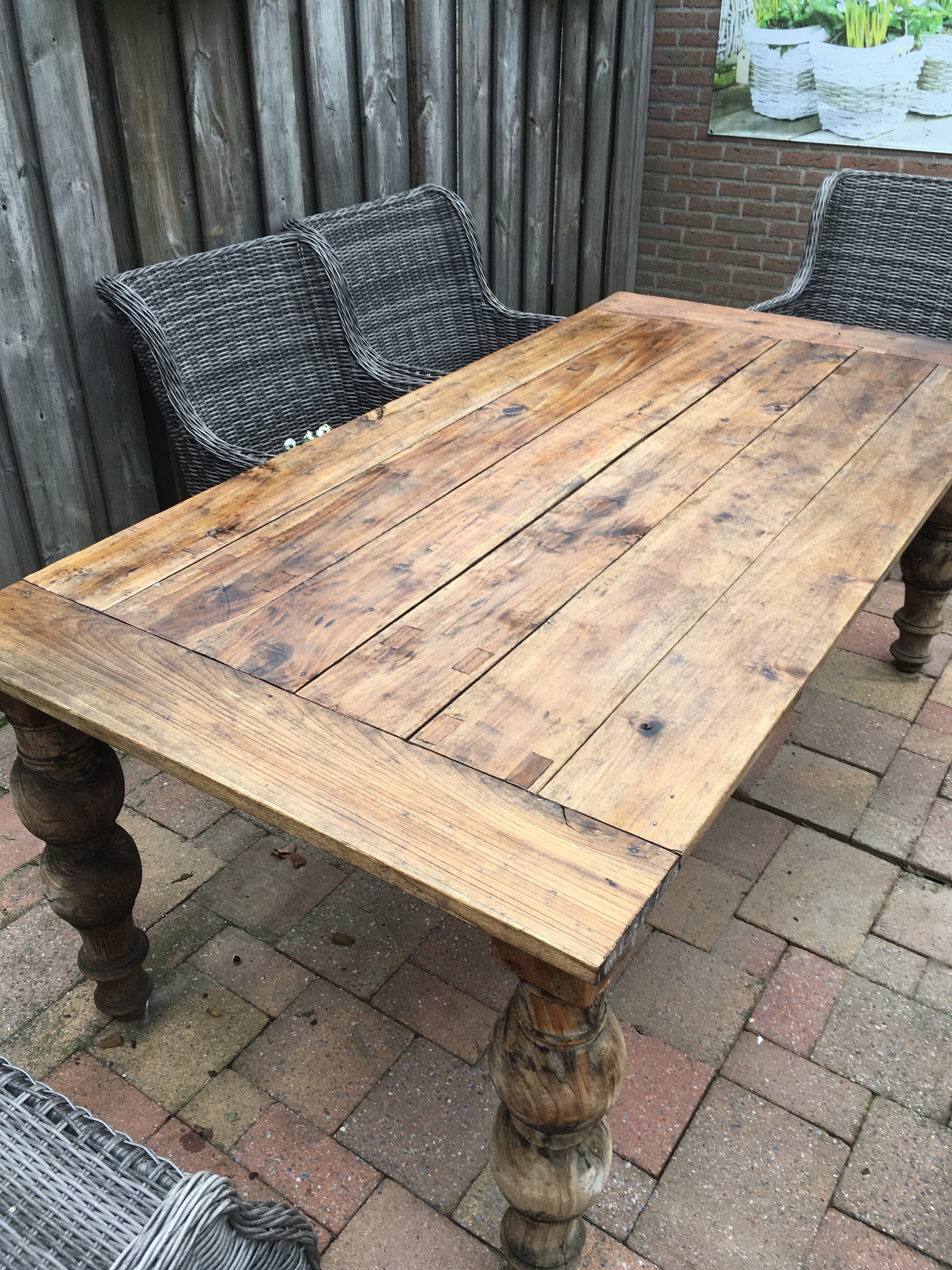

Martinusz schreef op donderdag 28 maart 2019 @ 10:22:
Voorgaande jaren inderdaad hardhoutolie gebruikt, maar heb het idee dat dat niet heel veel doet eigenlijk.
Had gehoopt dat er wellicht spul is wat wat meer voorkomt dat het vuil hecht.
Olie moet je eigenlijk blijven aanbrengen tot het hout verzadigd is, een lapje is niet genoeg.
En dan (1/2) jaarlijks een lapje als onderhoud.
Met bv Deense olie zit het sneller vol maar je houdt dan wel een "glimmende" tafel over. (je wilt sowieso Tungolie)
De meeste oliën geven naast kleur een glimmend effect.
Bij zepen blijft de tafel zoals hij nu is, dof met een lichte kleur.

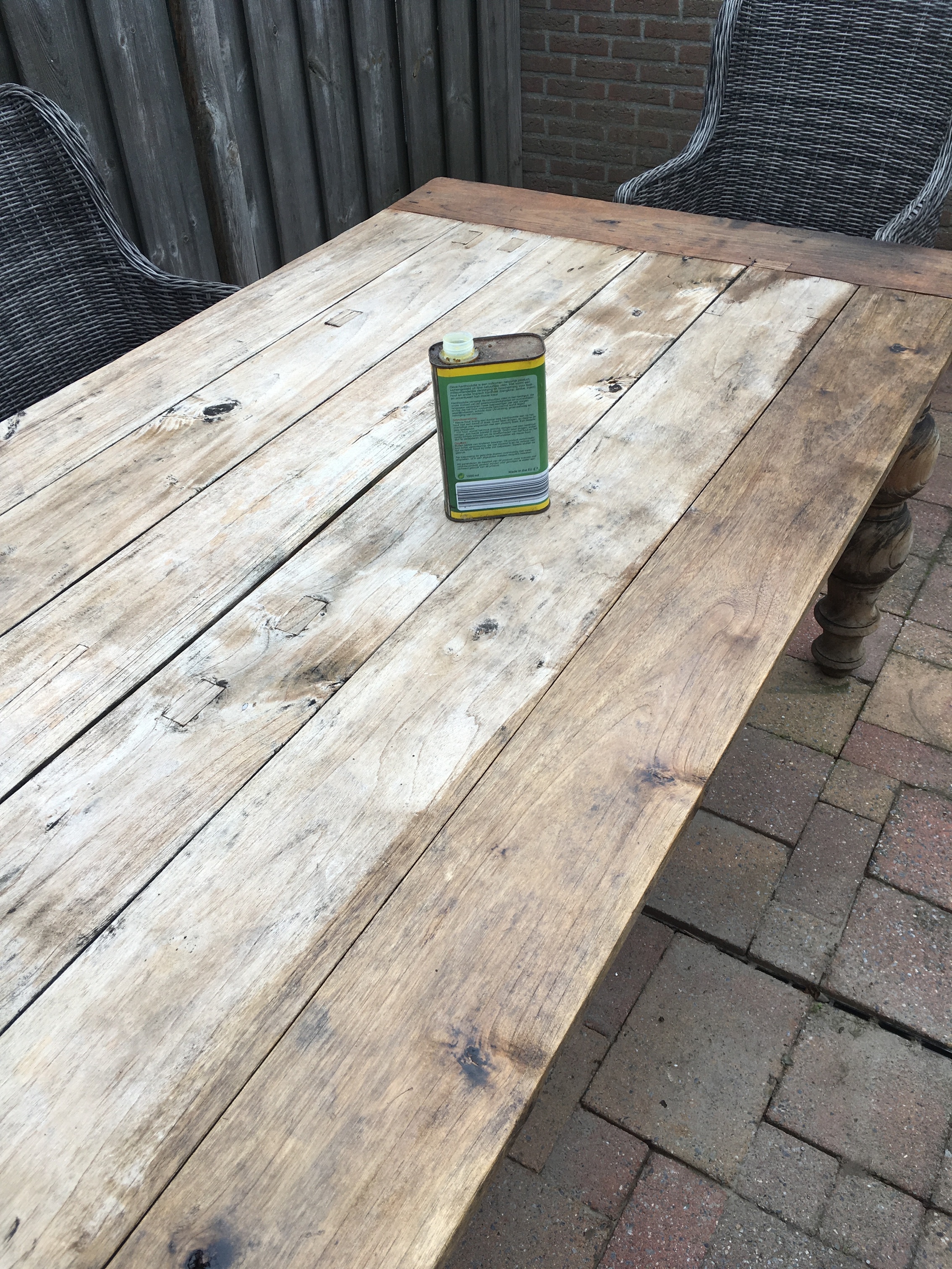

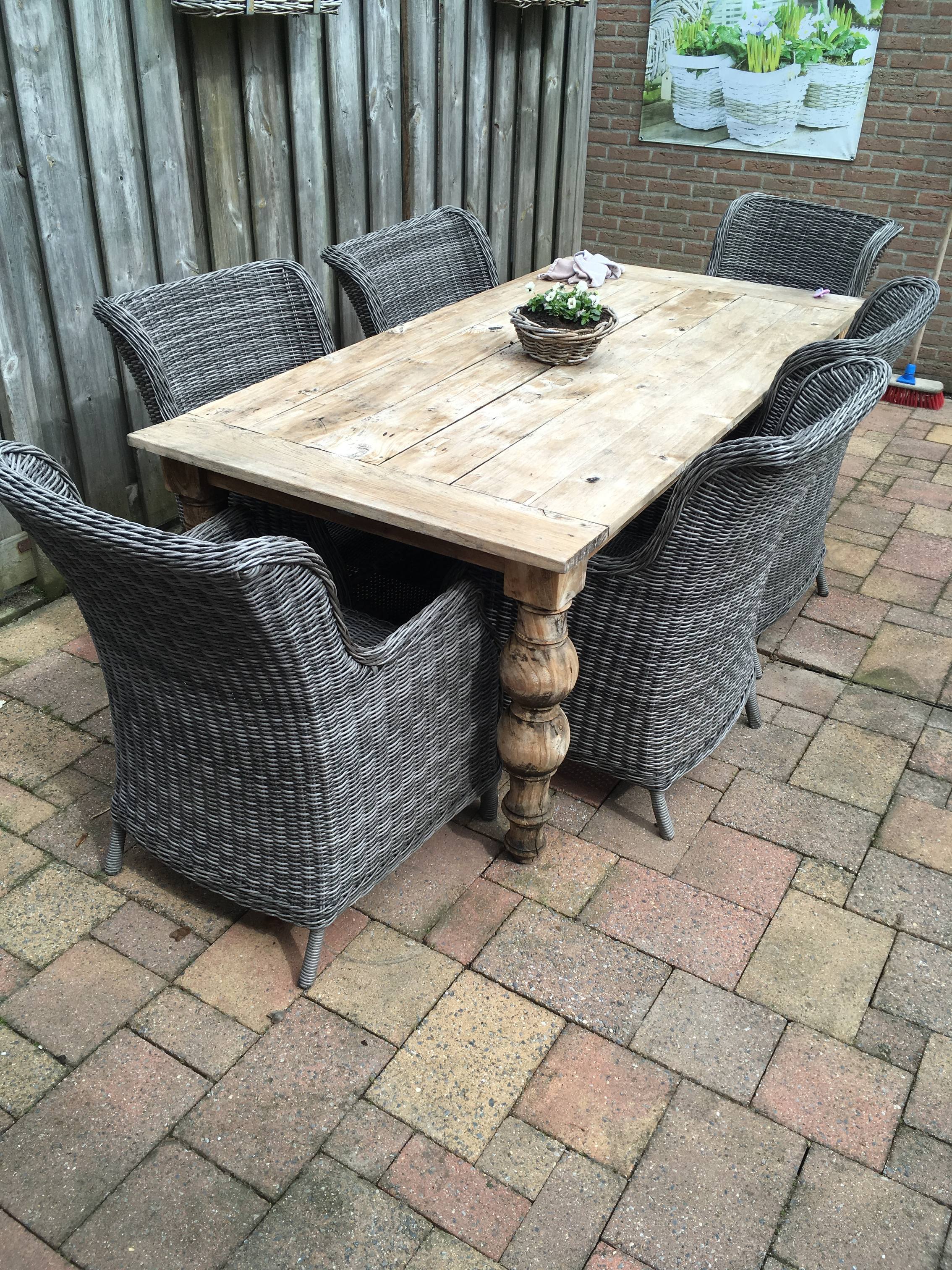

Martinusz schreef op woensdag 27 maart 2019 @ 12:52:
Iemand een idee wat voor soort hout deze tafel is? En waarmee deze het beste te behandelen is?
De tafel moet elk jaar grondig schoongemaakt worden, omdat deze door het jaar heen vuil/grijs/grauw wordt. In het verleden hebben we wel olie gebruikt, maar ik vraag mij af of dat wel de goede was. Ik zoek dus iets om de tafel te beschermen en weet niet of het mogelijk is iets dat het vuil wat beter afstoot?
Heb je al hout ontgrijzer geprobeerd?
https://www.osmostore.nl/...r-gel-05-of-25-liter.html

@Martinusz
Naast ontgrijzen (met oxaalzuur/ontweringswater) kun je natuurlijk ook vergrijzen zodat je tafel al jaren oud lijkt.
Het best kun je even een paar foto`s naar Moosefarg (info@moosefarg.nl) sturen met je vraag wat jij als eindresultaat wenst.
Je krijgt dan persoonlijk deskundig advies op maat, houtconservering/behandeling is hun ding.
Een beetje rondneuzen op hun site kan nooit kwaad natuurlijk. ;)

@NDF82 @Teijgetje Te laat :+ ik had net de hardhoutolie gevonden, dus daar maar weer mee gedaan, maar ik ga zeker kijken naar de genoemde opties!

@Martinusz,
Het lijkt me teak zo te zien.
Ja ik denk ook Teak inderdaad :)

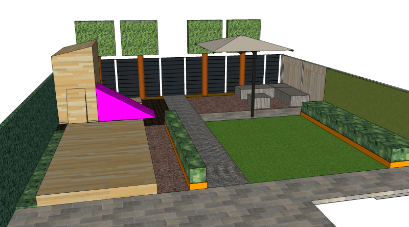

  • vanDaal
  • Laatst online: 02-10 07:55
vanDaal
-ismeereentje
Wie heeft hier ervaring met het (zelf) aanleggen van een automatische beregeningsinstallatie? Ik wil het ook voor mijn voor en achtertuin gaan doen. Op dit moment heb ik alleen paar buitenkranen. Ons perceel is 782m2. Er staat veel groen in. In de voortuin zes grote bomen (dennenbomen) en in de achtertuin is het allemaal iets lager, maar er staat genoeg.
Ik heb nu het onderstaande plan uitgetekend:
Afbeeldingslocatie: https://farm8.staticflickr.com/7801/47452803642_5e6198049b_c.jpg
Overzicht van de achtertuin:
Afbeeldingslocatie: https://farm8.staticflickr.com/7863/47452881262_d128a98afc_c.jpg
Toelichting:
  • Bij de schuur aan de buitenkant wil ik buiten een waterput (grondwater) slaan. De beregeningscomputer komt binnen te hangen. Ook de verdeler komt hier
  • Vanaf de verdeler gaan er vier buizen naar de verschillende zones. Iedere zone krijgt een eigen 32mm tyleen HDPE buis. De afsluiters zitten meteen na de verdeler.
  • Qua sproeiers heb ik 4 turbine sproeiers, 4 nevelaars en 1 druppelslag gepland. De turbine sproeiers moeten een groot deel van tuin en planten doen. De nevelaars heb ik primair voor de borders. En de druppelslang is waar veel lage planten staan.
  • Op korte termijn wil ik alleen zone 1 en 2 gaan aanleggen. Zone 3 en 4 komen later aangezien het leidingwerk daar een stuk uitdagender is.
Iemand aanvullingen?
[ Voor 5% gewijzigd door vanDaal op 31-03-2019 12:39 ]

@vanDaal Ik zou overal, waar het enigszins kan, ondergrondse druppelslangen gebruiken.
Het is onzichtbaar, er komt alleen water op de plekken waar het nodig is, je terras wordt niet nat en (mijn inziens het belangrijkste) het rendement is veel hoger doordat het water direct bij de wortels komt en er veel minder verdampt. Zeker gezien het veranderende klimaat en het vooruitzicht op gortdroge hete zomers. Er zijn zelfs al plekken in de wereld waar ondergrondse bewatering verplicht is, zoals in Californië.
Verder heb je het over een beregeningscomputer, wat een standalone systeem suggereert. Hoeft niks mis mee te zijn, maar als je overweegt om binnenkort met domotica aan de slag te gaan kun je wellicht de beregeningscomputer overslaan en je kleppen op een andere manier aansturen.

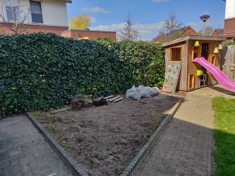

  • Reinier
  • Laatst online: 22:19
Reinier
\o/
Het was gisteren perfect weer om in de tuin te rommelen :)
Lelijke schuine border leeggehaald, verlichting verwijderd (grondkabel had geen randaarde :( ).
Afbeeldingslocatie: https://tweakers.net/ext/f/s9TMDjkNrUAsN8whB7xrnerh/full.jpg
Hier moet een vlonder van ongeveer 450x300 komen.
Verder nog de klimop gesnoeid, dus vandaag m'n armen vol rode vlekken plus traanogen. Pokkeplant :D
Edit: dit is zo'n beetje wat ik er van wil maken. Het straatwerk, de achterste (donkere) schutting en de vier leiplatanen komen pas volgend jaar. Dit jaar eerst de vlonder, de twee borders met Cortenstaal-kantopsluiting en een nieuw gazonnetje maken.
Afbeeldingslocatie: https://tweakers.net/ext/f/ONYr7NB3oMRD0q87IzKNqzfD/full.png
