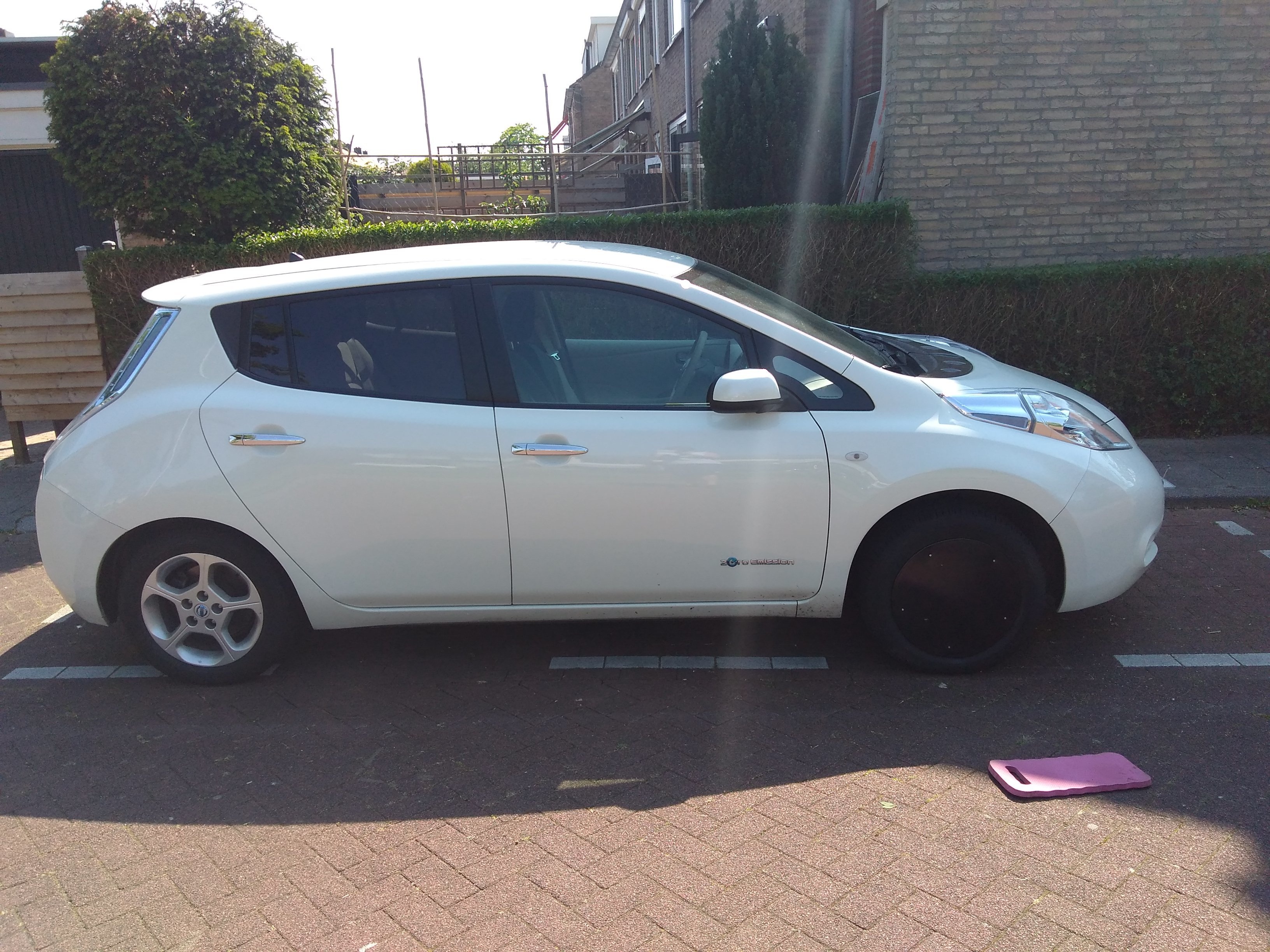

Tijd om te modden! Eén wiel is anders dan de andere...
Eerst maar eens kijken of ze goed houden. Dit zijn glasvezel (3x160g/m2, standaard epoxy) kappen, op de wielen geschroefd. Als ze niet gaan flapperen, beschadigen of er spontaan afvallen na een paar lange ritten ga ik eens harder nadenken over of ik ze een andere kleur wil. Helaas is de vriendin het niet eens met GTA-style dollartekens als wielkappen
Ik denk eigenlijk dat het wel mooi staat als de wielen helemaal zwart zijn. In het juiste licht lijkt het dan net alsof er geen wielen onder de auto zitten

Een beetje zoals dit
YouTube: Will.i.am's Insane Custom Wide Body Tesla S in Beverly Hills
Misschien zwarte schroeven of kinknagels of weet ik veel wat je gebruikt!
Maar idd
eerst even de duurzaamheid uittesten voor je begint met eye candy.
Maar idd
Ben benieuwd naar de update over een paar weken. Ik zit zelf de laatste tijd een beetje te kloten met vortex generators, die kunnen goed geplaatst ook nog wel wat schelen op sommige auto's.mux schreef op dinsdag 15 mei 2018 @ 15:57:
