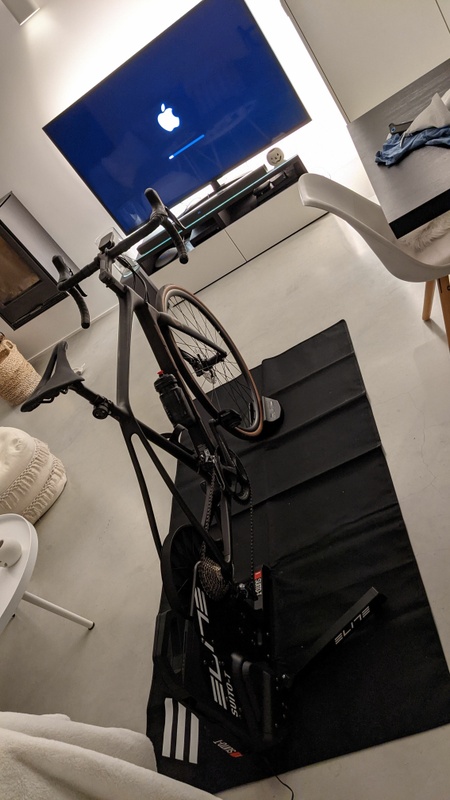

Nou, gisteren m'n eerste rit gehad op Zwift.
AppleTV 4k 2021 is echt een must, draait veel smoother + remote control is een verademing. Wie nog een oudere versie koopt dan deze, zal het zich beklagen.
Een 40-tal minuten gereden, temperatuur in de woonkamer was 21gr, airco volle snelheid gezet op 16°gr en kon mijn lichaamstemperatuur goed onder controle houden, uiteraard wel wat gezweet maar heb je altijd. Temperatuur in de woonkamer bleef op 21°gr.
Met een vacmaster zou de koeling nog wat beter zijn, maar onaangenaam was het nu niet.
Mijn vrouw was ook héél tevreden, de trainer maakt amper geluid tijdens het fietsen en deze morgen stond de trainer netjes weggestopt achter de zetel. Ze had het nog nooit opgemerkt dus happy wife = happy life :)
Afbeeldingslocatie: https://tweakers.net/i/Pz27SvZeoa_PEWhXm8rlpyXuXx4=/x800/filters:strip_icc():strip_exif()/f/image/u2PRP30aoh4BLrdx7t4TULQo.jpg?f=fotoalbum_large
Afbeeldingslocatie: https://tweakers.net/i/5ezVnQfXzzOlN9NkR15C2sVzyTg=/800x/filters:strip_icc():strip_exif()/f/image/a9riDZwgOX2sTpoNrLM8DDGp.jpg?f=fotoalbum_large

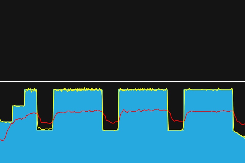

Dit is ook goed om in het achterhoofd te houden als je power niet constant is.
Ik had de laatste trainingen op mijn Flux boven de 200 watt geen constante grafiek, 5s gemiddelde was wel +-2 watt van de instelling en had zelf niet het gevoel dat het schommelde.
Gisteren bij het laatste blok toch een keer opgeschakeld en toen was het vermogen en zelfs mijn hartslag veel constanter.
Trapte eerst in 34-20, daarna 34-16, misschien net iets te langzaam voor de Tacx om genoeg weerstand te leveren.
Afbeeldingslocatie: https://tweakers.net/i/nX0_dnfYOwKLIrMVzsJEOtcFIUY=/800x/filters:strip_icc():strip_exif()/f/image/8nDd98SslG8BApYj4z4FHVXw.jpg?f=fotoalbum_large

Als je net buiten de powerband zit, dan zou een paar versnellingen hoger of lager gewoon moeten helpen.
Ik zou ook eens contact opnemen met support, zou ook zomaar stuk kunnen zijn..
Verder nog wat stomme dingen, zit je fiets er recht op, is de boel gekalibreerd, maakt de trainer geen gek geluid?
Een vergelijkbare workout in erg mode ziet hoort er zo uit te zienAfbeeldingslocatie: https://tweakers.net/i/pLoghAYHyr9gi_pbwzMcu4BIwO8=/x800/filters:strip_icc():strip_exif()/f/image/c90nu0D7bfRoq9OqF4Wcw6lQ.jpg?f=fotoalbum_large
Probeer anders ook eens resistance mode

Dank voor het referentieplaatje, dat geeft een heel ander beeld inderdaad! De trainer had ik op deze locatie al wel eens gekalibreerd maar moet bekennen dat ik dat gisteren voor de workout niet gedaan heb. Dan nog zou ik bij geen kalibratie een onzekerheid verwachten maar geen power cap (eerder "gewoon" onnauwkeurige hoge readings). Voor een volgende keer zal ik de trainer expliciet kalibreren en kijken of dat uitmaakt.
De fiets zit er verder recht in en de trainer maakt geen raar geluid (al is dit mijn eerste indoor trainer dus ik heb wat dat betreft geen referentiekader).
Hoe kan ik eigenlijk checken of er meerdere devices verbinding willen maken met de trainer? Ik kan wel alle electronica wegleggen (behalve de telefoon) en kijken of dat uitmaakt.
Zal resistance mode ook eens proberen voor de gein. Ik blijf wel van mening dat erg mode "gewoon" hoort te werken maar ik kan zo iig valideren of hij überhaupt hoger in de weerstand kan.

voor de volledigheid kan je bij alles ff bluetooth uitzetten, maar in principe zou apps afsluiten ook voldoende moeten zijn. Je moet dan denken aan bv je telefoon waar je de elite app op hebt staan, je tablet met Zwift, je laptop met trainerroad, je apple tv met applicatie x, je garmin edge, je horloge, je wahoo bolt, .. etc,
connectie mogelijkheden (bluetooth / ANT+ voor zover beschikbaar) uitschakelen, Apps aflsuiten, devices volledig uitschakelen, ..
ERG moet uiteraard werken, maar in resistance mode zou je wel een meer constante power moeten hebben als je gearing en cadans gelijk blijft. Bij de kickr heb ik bij resistance mode in TrainerRoad ook een slider, daarmee kan ik eigenlijk in elke gearing de boel licht of zwaar forceren, daarmee zou je dus in theorie je powerband van een bepaalde versnelling/cadans kunnen bepalen (minimale en maximale weerstand bij die vliegwiel speed).
(laatste stukje in mijn screeshot hierboven is overigens ook in resistance mode)

Daarnet m'n tweede rit op Zwift gemaakt, had wel wat zin om de routes te verkennen 😅 De woonkamer had ook de ideale temperatuur, direct op 18gr gezet de airco en 3u nooit te warm gehad. Geen nood aan extra ventilator.
Afbeeldingslocatie: https://tweakers.net/i/xlO0fjLp0l7vk42lqaYJuxdNqlE=/x800/filters:strip_icc():strip_exif()/f/image/ZHbl8gCTKZgVAk4Lkdxikdwm.jpg?f=fotoalbum_large

Direct ook 3 uur... Dat is niet niets... :)
Maar als je tegen je FTP gaat fietsen is de situatie wel wat anders dan een duurritje natuurlijk
