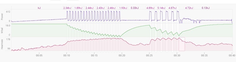

Heerlijk, data!!!!
M'n eFTP ligt wel wat lager dan m'n Zwift FTP (242 vs 271) maar kan wel kloppen, beetje rustig gedaan rond de kerstdagen. Wel heel mooi om te zien dat ik laatst bijna van mijn fiets af viel tijdens een microburst tocht en dat deze grafiek dat ook bevestigde.. (pijnlijk wel)
Afbeeldingslocatie: https://tweakers.net/i/OzgTwqPCYZhsIAAQi09fBsqMY3I=/800x/filters:strip_icc():strip_exif()/f/image/eSrr6ONPz2rU4DnwCfthMbvI.jpg?f=fotoalbum_large
Heel veel kudo's voor deze tip!
[ Voor 41% gewijzigd door Holk op 05-02-2021 19:51 ]

Ik ben zelf geen abonnementspersoon, maar David van intervals.icu steun ik graag!
Wat hij in z'n eentje voor elkaar krijgt, lukt Strava nog niet met een heel team aan programmeurs.

Holk schreef op vrijdag 5 februari 2021 @ 19:49:
Heerlijk, data!!!!
mooi grafiekje!
Misschien moet je de 18 of 20k value ook wel zelf terug gaan beredeneren. Zorgen dat je bij een paar vo2 interval workouts goed leeg gaat en dan beide grafieken naar 0 proberen te matchen door te spelen met de waarde.

Site geeft aan dat ik nu rond de 17400 J zit bij een eFTP van 242. Ik ga m'n FTP in Zwift even aanpassen (als deze hoger is dat gaat Zwift deze wel weer aanpassen en dan een goede VO2Max training opzoeken
fout; eFTP is 261. 10 van m'n Zwift af. .

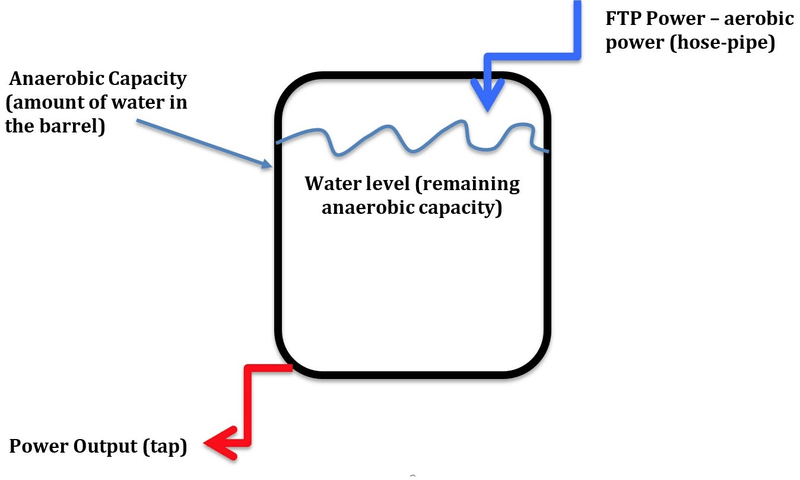

Overigens is dit ook wel een interessante opmerking
Once the barrel (anaerobic capacity) is empty, a bigger FTP (hose-pipe) will refill the barrel (anaerobic capacity) quicker than a smaller FTP (hose-pipe). We call this recharging your anaerobic capacity.
De blauwe toestroom (je FTP) zal bij een hoger FTP (grotere opening) sneller je tank vullen dan bij een kleinere opening (lager FTP).
Afbeeldingslocatie: https://tweakers.net/i/nVU9r2-1r7C2tL83-U5nDngMbJQ=/800x/filters:strip_exif()/f/image/xWTqZJePpe0BpBgv6r5vaiEf.png?f=fotoalbum_large
[ Voor 29% gewijzigd door Smultie op 05-02-2021 20:05 ]

Als ik kijk naar het short power build programma zijn de key workouts vo2 repeats waarbij je niet echt rust. Maar de rust periode blijf je op 88%.
Zoiets dus:Afbeeldingslocatie: https://tweakers.net/i/mEry1h2be_ua1PpF0mpi3A60PPg=/x800/filters:strip_icc():strip_exif()/f/image/bj4s9kfYM1RFPGQRvll7BEGC.jpg?f=fotoalbum_large
