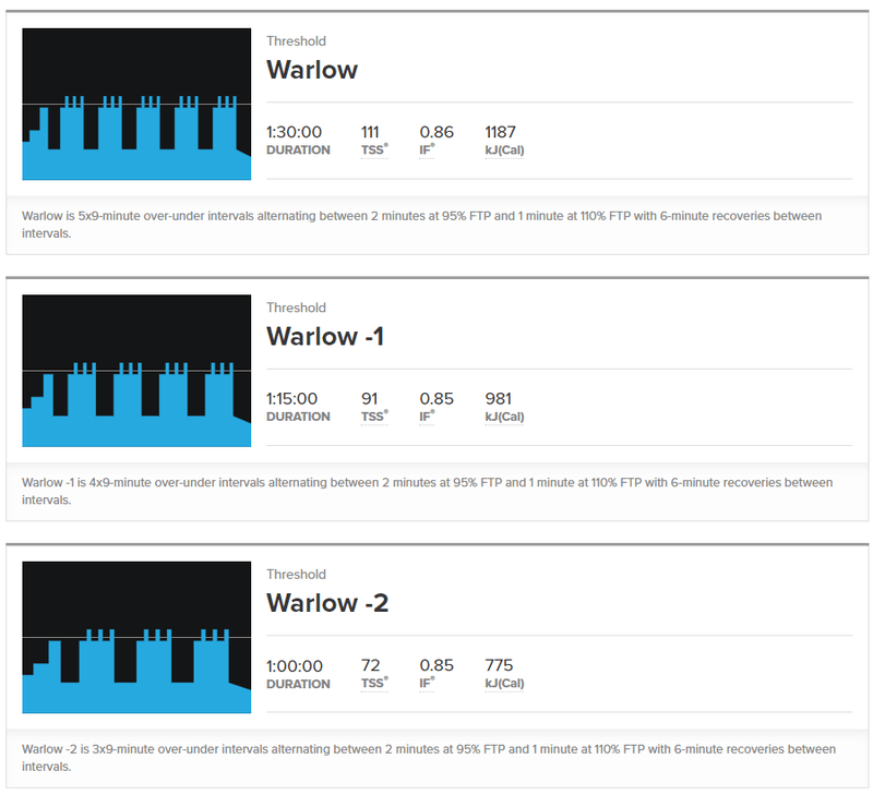

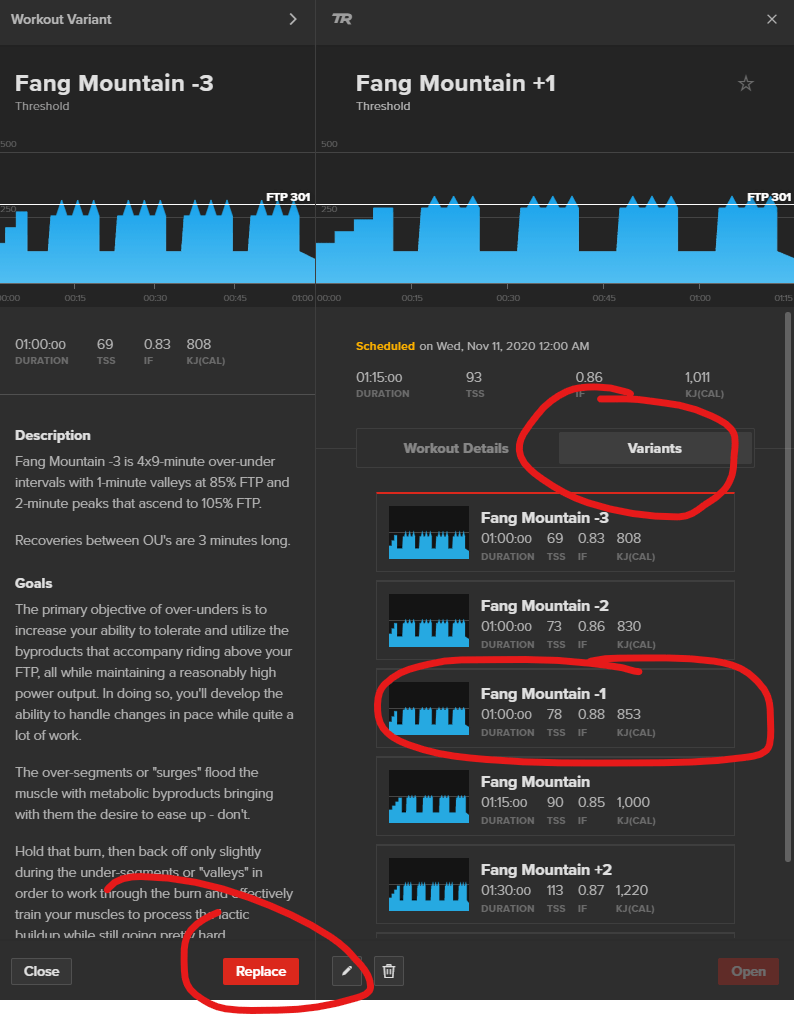

workouts aanpassen naar een andere variant is vrij eenvoudig, in de meeste gevallen zijn er + en/of - x versies, zo ook voor je laatste workout op strava:
Afbeeldingslocatie: https://tweakers.net/i/6Dfr9f7jwSDAT-P4jQROkei-ctc=/800x/filters:strip_exif()/f/image/1J4QbX4xl6B343ouqzDw45OM.png?f=fotoalbum_large
je kan in de online kalender gewoon een activiteit opzoeken en toevoegen, maar in de desktop app is het wat beter geregeld, daar kan je direct swappen:Afbeeldingslocatie: https://tweakers.net/i/PNFhSEKTL1ECr54iCOUkFaAh0gI=/full-fit-in/4000x4000/filters:no_upscale():fill(white):strip_exif()/f/image/avDLFP9tnv4RPBcWSDnEkGk2.png?f=user_large
je kan in de online kalender gewoon een activiteit opzoeken en toevoegen, maar in de desktop app is het wat beter geregeld, daar kan je direct swappen:[Afbeelding]
ok, blijkbaar heb ik wel heel slecht gekeken :/ bedankt weer!
