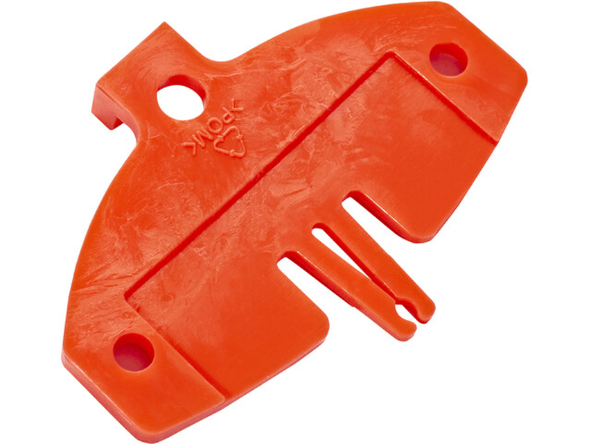

Even een vraag: vandaag zal mijn bestelde Elite Suito bezorgd gaan worden. Ik heb een racefiets met schijfremmen. Moet ik nog iets met de remklauw/remblokken doen als ik de fiets op de trainer zet?

Jimmy-time1 schreef op vrijdag 16 oktober 2020 @ 08:51:
Ik zou er zo'n spacer tussen stoppen:
Afbeeldingslocatie: https://tweakers.net/i/H_RVL7bJKxUymO1TLt8JUByDzxo=/full-fit-in/4000x4000/filters:no_upscale():fill(white):strip_exif()/f/image/9MdRgypcDNrsb0jaxywUVEKK.png?f=user_large
Als je die niet ertussen zet (achter uiteraard), en je knijpt in je rem, dan blijven de blokken tegen elkaar zitten en moet je moeite doen om ze uit elkaar te duwen (en uitkijken voor beschadigingen etc, kortom een hoop gedoe).
Als je niet een bijgeleverde spacer hebt, kan je er ook wat anders tussen stoppen, maar zorg dat het schoon en vetvrij is,en minmaal de dikte van je schijf. (dikker mag, bij dunner gaan je pistons zich strakker afstellen en zal je rem aanlopen op de schijf als je je wiel terug plaatst).
Om te voorkomen dat je de pistons eruit drukt door je achterrem te bedienen, kun je er van dit soort spacers tussen stoppen
Afbeeldingslocatie: https://tweakers.net/i/Zt-E-BfdWnw_ns6D8CbB0Q1TVuU=/full-fit-in/4000x4000/filters:no_upscale():fill(white):strip_exif()/f/image/MwDH5lvNMEfvgctyb6KXkM4P.png?f=user_large
Of een bierviltje, etc.

Zo’n spacer heb ik niet dus die zal ik moeten bestellen. Ik heb een Shimano systeem, zit er nog een verschil in de benodigde spacer of zijn dat universele spacers die gebruikt kunnen worden?

Jimmy-time1 schreef op vrijdag 16 oktober 2020 @ 09:23:
ook bij shimano zijn er wat verschillende, kijk ff welk type en welke compatible zijn, zou er bij moeten staan, bv: https://www.bikester.nl/s...br-m810-zwart-795457.html?
