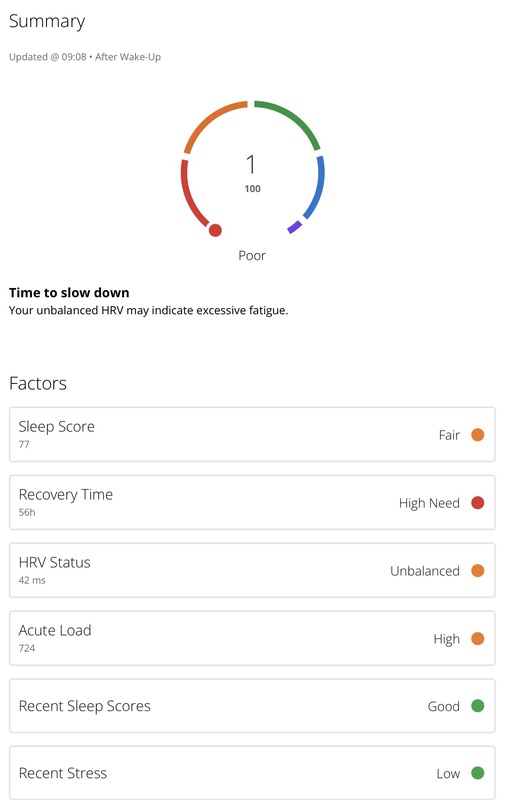

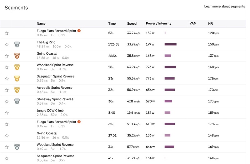

Het is me ook een keer gelukt. Training readyness score van 1 😅. Gisteren tijdens mijn twee uur durende Zwift groepsrit waren er een aantal hele sterke sprinters en 6 Sprint segmenten tijdens de rit. Normaal sla ik ze over (als ik een Z2 rit doe) of pak ik er eentje mee voor de groene trui. Maar nu waren we zo aan elkaar gewaagd dat we volle bak alle sprint segmenten elkaar probeerde te verslaan. Vandaag maar een ritje overslaan 💀. Wel een hoop nieuwe sprint PRs erbij 🤩
Afbeeldingslocatie: https://tweakers.net/i/Xn5rGA3WVQnY8mIhbRRbFjs5GDM=/x800/filters:strip_icc():strip_exif()/f/image/34q6kbvJEdKXbUmWfIRhDZ3r.jpg?f=fotoalbum_large
Afbeeldingslocatie: https://tweakers.net/i/30NORJV2NnvJYCkOu2innm4h1Tg=/800x/filters:strip_icc():strip_exif()/f/image/3k4GXhuDXOEkceZ8ZS31Jy4O.jpg?f=fotoalbum_large

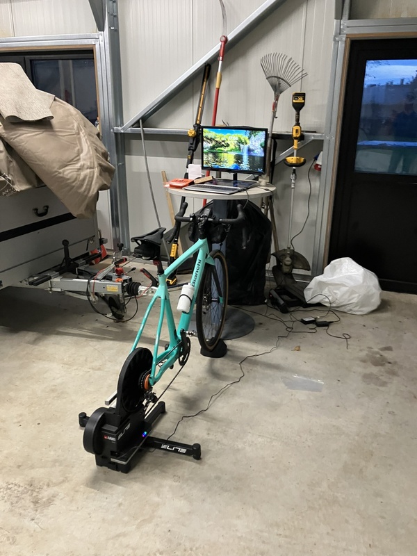

De Wahoo Kickr Core 2 met zwift cog laat maar op zich wachten. Daarom besloten om toch voor de nieuwe Elite Avanti met zwift cog te gaan. Deze was wel wat duurder maar Futurumshop heeft het verschil bijgelegd. Nette service en ik kan nu gaan zwiften (want daarvoor zat een 2 maanden free voucher voor ebij).
Gisteren gelijk even in de loods de set-up opgebouwd en 10 minuutjes gefietst om te testen. Ik moet zeggen het was allemaal erg logisch en vanzelf sprekend. Afbeeldingslocatie: https://tweakers.net/i/sp5lGSVjQjUWpqPjCaXAnoV_6e4=/x800/filters:strip_icc():strip_exif()/f/image/DyFH5aPYZVAZyvfJR7O2Ej4T.jpg?f=fotoalbum_large
48x 315WP (oost-west orientatie), 20x400WP (zuid orientatie) 9kw Pana Bi-bloc, All-electric, geautomatiseerd met Home Assistant

D-Ed schreef op vrijdag 14 november 2025 @ 12:38:
Mooie setup maar rechtstreeks via Zwift niet overwogen? Voor €540,- inclusief verzenden en twee maanden gratis Zwift te scoren en binnen een dag of twee binnen..
Ik had al via Futurum besteld een wahoo kickr besteld maar die bleef maar vertraagd worden. En daarom gegaan voor de Elite Avanti voor uiteindelijk dus €549 en ik had ook nog een €50,- cadeaubon bij de initiele bestelling gekregen.
