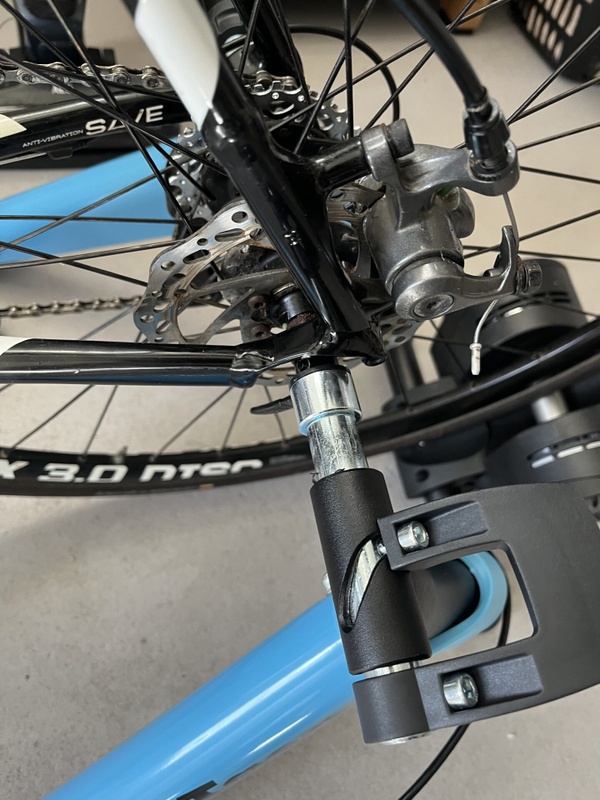

Ik heb een Wahoo kickr Core aangeschaft. Cassette van Shimano (11) erop laten zetten door fietsenmaker. Racefiets erop en fietsen maar.
Echter loop ik tegen het volgende probleem aan;
Telkens als ik niet genoeg druk op een pedaal zet, zit er een tik (klein stukje zonder weerstand) in. Dat voel je en hoor je. Met name als je start, als je snelheid mindert maar ook als ik niet in een perfecte cadans fietst. Hierdoor is het moeilijk een hoge trapfrequentie te fietsen, zonder de tik.
Ik ga me steeds meer irriteren aan deze luide tik en even een klein stukje geen druk op je trapper.
Dacht eerst dat het in de instellingen zat. Heb de ERG mode uitgezet, in andere mode gaan fietsen, maar dat lost niets op.
Ik vind hier niets over op internet. Iemand een idee?

Pedalen los halen, draad even schoon maken met een doek/keukenrol oid en met een beetje vet of olie terug plaatsen.

Maar voel je het ook echt in het pedaal zelf en komt de tik ook daar vandaan? Want het klinkt ook een beetje als een vertraagd aangrijppunt in de body van de Kickr Core. Een beetje alsof het een deel van een omwenteling kost voordat je de weerstand van de trainer gaat voelen? De tik zou dan het geluid van het aangrijppunt zijn op 't moment dat je weer op de cadanssnelheid van het vliegwiel komt.
Klopt, Vandaag verder onderzoek gedaan en het zit zeker niet in de pedaal (als ik mn achterwiel erin zet en op de weg fiets is de klik weg).
Het lijkt inderdaad op het aangrijppunt in de body. Deze draait inderdaad een paar mm / cm (afh van naar welk tandwiel je kijkt) voordat hij 'm vastgrijpt. Echter, als ik dat vergelijk met mn achterwiel voor op de weg, heeft de cassette daar ook zo'n ruimte voor hij aangrijpt, echter, dat tikt niet zo, gaat veel smoother.
Is dit te verhelpen, of hoort het bij indoor fietsen? mn staand op de pedalen klimmen is erg lastig op deze manier

Ik begrijp niet wat er precies mis is, maar het hoort er zeker niet bij en hoort er zeker niet in. Draait het wel soepel als je achteruit trapt?
Draait heel soepel achteruit, maar hij tikt een keer 'hard aan' als je dan weer vooruit draait.

misschien mis je een tandje op je body..dat zou wel verklaren dat je te grote speling hebt.
zou met het de trainer langs een fietsenmaker gaan.. liefst eentje die ook trainers verkoopt.

ik heb een Tacx boost aangeschaft en krijg het niet voor elkaar om de fiets mooi uitgelijnd in de boost te krijgen. Volgens de officiele site van tacx kun je rechts aan de boost uitlijnen door de schroef wat te verplaatsen, maar als je de klem links niet kan verplaatsen zet je de boel volgens mij alleen maar strakker dan dat je daadwerkelijk wat verplaatst.
Uitlijning. Kan het uberhaupt kwaad?
Afbeeldingslocatie: https://tweakers.net/i/GG5JwCPqtSlWHFcBNXPUrS6YqVk=/x800/filters:strip_icc():strip_exif()/f/image/JH80qugKFALaVdGJu52LStWT.jpg?f=fotoalbum_large
Hier links de klem, deze kan je zo te zien niet verder verplaatsen. Als ik de klem vast zet en dan de fiets er dan pas in plaats, staat deze al uit het midden. Mis ik iets?
Afbeeldingslocatie: https://tweakers.net/i/XCMvXSgZlnxDF8_wumoP4TzBxQk=/x800/filters:strip_icc():strip_exif()/f/image/HzhVl3AWBRUWmw6908VxbebB.jpg?f=fotoalbum_large
  • McMiGHtY
  • Registratie: December 1999
  • Laatst online: 21-10 17:18
McMiGHtY
- burp -
Wat merk je als je fietst? En vanwaar de keuze voor een wheel-on trainer?
[ Voor 47% gewijzigd door McMiGHtY op 10-04-2024 15:15 ]

warchaser schreef op woensdag 10 april 2024 @ 14:12:
Maakt niks uit. Mijne staat ook niet in het midden.
